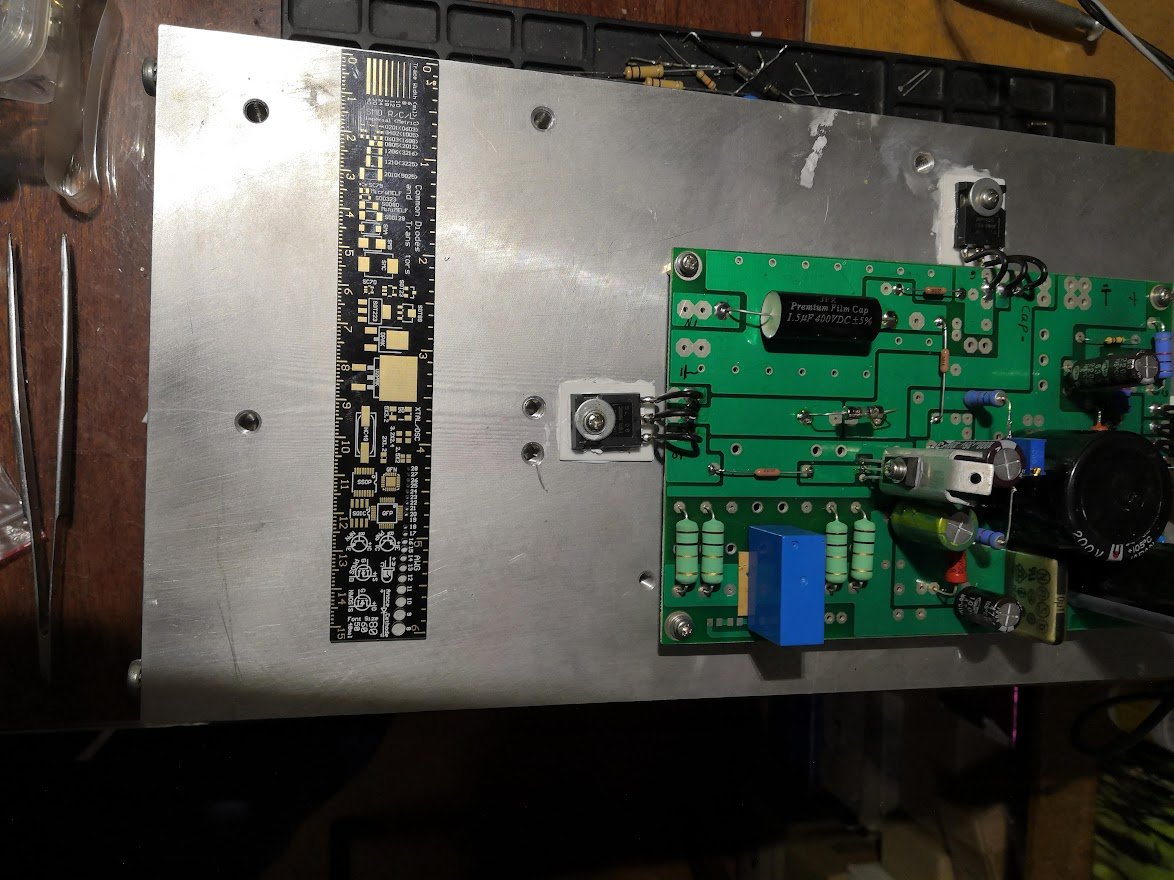

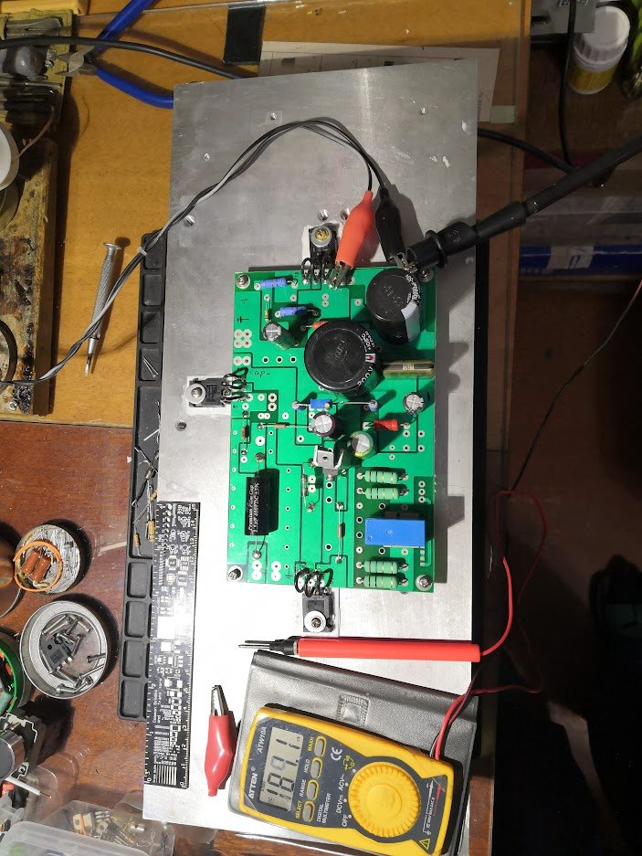

Похоже мне повезло :)
Нашел на ОЛХ небольшой радиатор размером 420*180*80мм и обещали еще один такой найти.....
Перенес туда 1 канал и запустил плату.
Но как то у меня странно работает электронный фильтр :(
На входе фильтра подаю с лабораторного БП 36в, на выходе получаю 26в, падение получается 10в :(
Ток выставился при токозадающем резисторе 0.25Ом - 2,44А транзисторы сейчас стоят IRFP250
Температура радиатора через полчаса - 45 градусов
Придется симулятор ставить на компютер и вводить туда схему - глядеть что будет там :)
PS lexey, не моглибы Вы у себя в симуляторе подставить напряжение питания 36в и поглядеть сколько будет на выходе фильтра.
Скрины радиатора ниже.

RUS_D писал(а): 02 окт 2022, 19:37
делитель R16 R15 делит напряжение в 11 раз. 36/11=3.3В. Да вольт 5...6...7 теряется на участке затвор-исток транзистора фильтра. Сложить одно с другим - вот тебе и 10 Вольт :roll:

Сообщение RUS_D »
Семён Семёныч! :)
Вот что значит не спавши полтора суток лезть в схему с дурной головой...
Совсем протупил что на полевике же еще просядет немного..
Блин тут хоть выбирай или паять или служить...
Но к сожалению в наше время не до выбора - крутимся и там и тут....
Вобщем часик усилитель поработал при 36в и токе 2,5А, температура так выше 45 не поднялась.
Параметры буду снимать уже завтра как высплюсь...

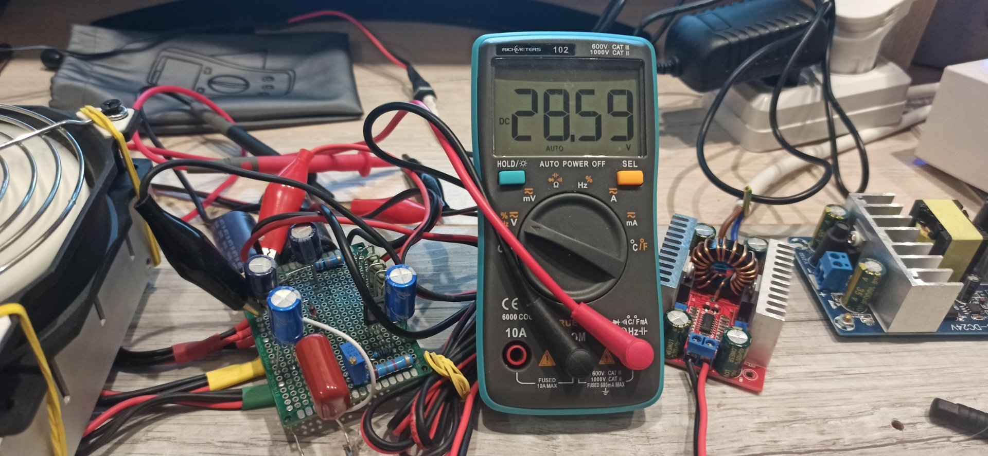

На макет подал 36в, после фильтра установилось напряжение в 28.5в. В в фильтре стоит IRFP150, ток потребления 2,5а.

Ну вот. Падение 7,4В. Как говорил Ги де Мопассан: "Ближе к телу". :D

Поменял полевик в фильтре на STW20NA50 напряжение поднялось до 27.8 при питании 36 пусть пока он висит.

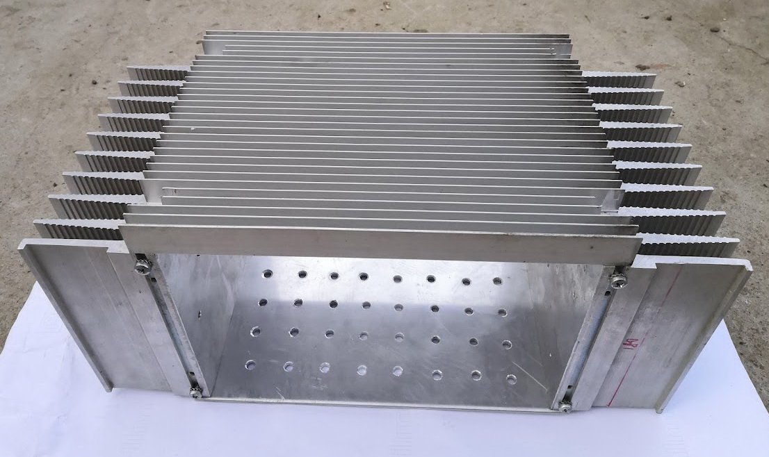

Дошли руки до усилителя.
Так как большой радиатор был один, а такого больше не нашлось принял решение резать его пополоам :)
В итоге вышло такой монстрик (надо будет потом немного окультурить его).
Вес самого алюминия набежал до 9кг......
Фона нет невзирая на то, что тор рядом с платами.
Нагрев радиаторов при токе 2,8А и температуре комнати 25 градусов за 2 часа дошло жо 61 градуса и больше не подымалось. При токе 1,4А нагрев до 45 градуов.

Теперь осталось спаять ему пред для раскачки.
Винилкорректор и так раскачивает неплохо, а с обычными запами печалька в громкости.
Сижу пока думаю паять на полевиках или лампах :)
PS передняя панель просто тестовая - чтобы закрепить регулятор громкости... по свободе сделаю красивую....
