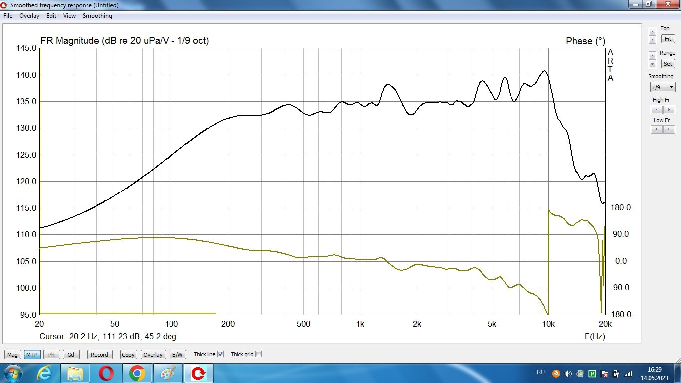

Есть промежуточные результаты. Но сначала хотел бы поделиться своей задумкой. Акустика состоит из общей НЧ секции и двух СЧ-ВЧ секций. Первая это транзисторный А класс (JLH в «облегченной» версии 5-6 вт) + современные высокочувствительные динамики для динамичной музыки, классического рока, инструменталки, может симфонической музыки. Вторая секция- бумажный старинный среднечастотник+ ламповый усилитель. Для джаза, соула, блюза, ну и тп.
Для первой секции приобрел среднечастотник MS-130 , для второй 5гд1РРЗ. В качестве пищалок были куплены HT-95- рупор, RBT-95- ленточник, и DT-25 — купольный с неодивомым магнитом . На НЧ SPH-220HQ. Все кроме 5гд-1 производителя Монакор. К сожалению, данный производитель склонен приукрашивать АЧХ своих динамиков, хотя может быть несоответствие измеренных мною АЧХ заявленным производителем обусловлено слишком низким классом примененных мною измерительных приборов
На данный момент сложились такие пары:
5 гд-1+ HT-95 и MS-130+ RBT-95.
5гд-1 и HT-95 и их расчет в Vituix
iguana64
- Сообщения: 168
- Стаж: 3 года 5 месяцев
- Репутация: 39
- Откуда: Под Киевом
- Аудио система: В процессе становления...
и MS-130+ RBT-95
Реальная ачх немного отличается от построенной с помощью Vituix, кроссоверы пришлось корректировать с помощью микрофона. Хотя микрофон, как я говорил раньше, не калиброван.
Суровая действительность внесла свои коррективы. 5гд-1 пока не удалось свести с HT-95 первым порядком, только вторым Поэтому применить пентодник для второй секции сч-вч не получилось, хотя и очень хотелось. А вот при прослушивании неожиданно пара 5 гд-1+ HT-95 обыграла конкурентов при включении ее от транзисторного JLH по естественности и детальности звучания. Хотя пара MS-130+ HT-95 тоже играла очень детально, возможно это больше заслуга пищалки. Но к 5гд-1 по чувствительности у меня подошла только HT-95,поэтому у MS-130 ее пришлось отобрать.Позже для 5гд-1 пробовал триодный ламповый унч , звучит очень неплохо но неподходящий выходник усилителя валит вч. В планах попробую МС-130 купольником ДТ-25 и еще раз попытюсь свести 5гд-1 с HT-95 фильтрами первого порядка. Хочется ламповый пентодник в свою систему.
В итоге на данный момент имеется две сч-вч секции акустики и пока один усилитель для них. Первоначальная концепция развалилась, но слушать то что получилось нравится. Только вот пока не знаю как согласовать сч и нч секции по фазе. По частоте вроде согласовал, ничего не выпирает и бумкает где надо, и панч есть. Даже стены немного потряхивает. Но есть ощущение при прослушивании что что-то не так с нч, и мяса нет. При смене полярности нч секции на слух не происходит явного завала нч, и замер микрофоном его не показывает. Нет такого явного провала на графике АЧХ как у головок сч-вч в противофазе. Возможно, попробую подвигать нч головку по глубине на баффле, нокак это измерить?
- Сообщения: 2647
- Репутация: 1450
Обычно производитель указывает, на каком баффле и на каком расстоянии проводились измерения. У монакора этого нет.iguana64 писал(а): 09 май 2023, 22:17 Все кроме 5гд-1 производителя Монакор. К сожалению, данный производитель склонен приукрашивать АЧХ своих динамиков, хотя может быть несоответствие измеренных мною АЧХ заявленным производителем обусловлено слишком низким классом примененных мною измерительных
Так что не парьтесь и измеряйте сами на своём баффле. О низком классе тоже можно не беспокоиться. Нелинейность АЧХ с линейного входа звуковухи (даже встроенной) не более +/- 1дБ.
У капсюля WM-61а есть горбец на верху, +1,5/3дБ.
https://sites.pitt.edu/~szekeres/mic/plot.htm
Можно принять как данность или применить файл компенсации.
Если нет разницы при смене полярности, значит ФЧХ динамиков в зоне совместного излучения расползлись на 90°.Реальная ачх немного отличается от построенной с помощью Vituix, кроссоверы пришлось корректировать с помощью микрофона.
Можно и подвигать (что сложней), можно и фильтром фазу сместить.
Если измеренная АЧХ сильно отличается от симулированной, значит измеренные АФЧХ не совсем корректные, или в симуляторе что то не учтено (смещение акустических центров - Z, геометрия на баффле, расстояния между центрами ГД - X,Y и т.д.)
Если всё сделано правильно, сходимость графиков симуляции и реального измерения не превышает 1 дБ на СЧ-ВЧ. На НЧ может быть больше
Фильтрами нужно добиваться когерентности фаз динамиков на частотах раздела, но чтобы при этом не сильно пострадала АЧХ. Безэховые измерения НЧ в комнате проблематичны, обычно получается измерить не ниже 250-300 Гц.
Я поступаю следующим образом:
Измеряю НЧ и СЧ динамик в 10см с максимальным окном, и с 1м с окном 3-4мС.
Обрезаю графики на 300-450Гц, выравниваю по уровню графика снятого с 1м и склеиваю.
Фазу в месте склейки, можно подвигать, перемещая курсор начала импульса на графике импульсной характеристики. Если нужно скорректировать АЧХ с учётом баффл-степа, из полученного графика вычитается АЧХ которое даёт программа Edge для конкретного баффла.
Для баффла 52-100см и цетра 8" НЧ динамика в 65см от верха, примерно так:
iguana64
- Сообщения: 168
- Репутация: 39
Благодарю, Сергей, что делитесь опытом.
quote=Justas* post_id=27231 time=1683721704 user_id=4588]
Если измеренная АЧХ сильно отличается от симулированной, значит измеренные АФЧХ не совсем корректные, или в симуляторе что то не учтено (смещение акустических центров - Z, геометрия на баффле, расстояния между центрами ГД - X,Y и т.д.)/quote
Если чесно, не знаю как подвигать фазу фильтрами, для нч фильтр активный, а для сч-вч пассивный перед усилителем. Как у Вас в трехполоске по мотивам Троелса
. Были бы обычные фильтры да, достаточно легко. В Vituix-е есть даже окно, которое показывает фазу и групповую задержку.
При сведении сч и вч я так и делал, но там головки измерялись в двухканальном режиме. Фаза при этом измерялась (НАДЕЮСЬ)
корректно.
Однако я выше уже писал, что АРТА не хочет корректно проводить измерения при использовании активных фильтров в двухканальном режиме. А в одноканальном режиме как отображается фаза при измерениях, одному Богу известно

Сегодня переснял ачх и импеданс динамиков, попробую теперь свести правильно.
Снимал в ближнем поле, в АРТА есть процедура определения опорной точки курсора (блин, как квадратный многочлен
Что касается координат расположения динамиков пробовал вводить, но изменения на графиках давало только изменение координаты Z (глубина). Поэтому на "X и Y" "забил

Относительно расстояния до баффла. Вот измерения MS-130 c 1метра: окно 2,688мс. но нам нужно сводить в р-не 300гц. А вот с окном 5,79мс И с расстояния 10см с окном 5,79мс Наверное измерения с 10 см более корректные для сведения полос на 300гц, тем более что и уровни звукового давления динамиков с одинакового расстояния не придется подправлять?
Еще если можно, вопрос к Вам.
- Сообщения: 2647
- Репутация: 1450
Их ни в коем случае нельзя подправлять. Для всех динамиков выставляется один уровень громкости, во время измерений регуляторы (ползунки) не трогать! Всё подправляется в симуляторе.iguana64 писал(а): 15 май 2023, 10:52 тем более что и уровни звукового давления динамиков с одинакового расстояния не придется подправлять?
Все динамики меряются с одного расстояния, микрофон поочерёдно располагается по центру каждого динамика.
Так как координата Z (задержки импульсов СЧ и НЧ относительно ВЧ) существенно влияет на АФЧХ (сдвиг на 5мм кардинально её меняет), нужен правильный штатив под микрофон, где горизонтальная штанга ездит по вертикальной.
Хотя бы такой. Топорно, но правильно!
Или сразу Klippel NFS купить?
https://www.youtube.com/watch?v=VefM-2nCANE
https://www.youtube.com/watch?v=joliQoLQ0gU
Почему рекомендуется проводить измерения на реальном баффле?Наверное измерения с 10 см более корректные для сведения полос на 300гц.
Потому что на баффлах разной конфигурации и размера, АЧХ динамика тоже будет разной.
Кроме комнатных отражений (которые мы отсекаем с помощью окна) существуют эффекты Baffle-Step.
Из за интерференции на баффле прямой и отражённой от него волны, на АЧХ мы имеем горб, ниже его – спад АЧХ до -6дБ, из за перехода излучения из полупространства в пространство.
https://ldsound.info/baffle-step-ili-es ... -akustike/
При измерении в ближней зоне (10см и меньше) мы этой красоты не увидим. АЧХ с такого расстояния, приближена к АЧХ динамика измеренного в бесконечном экране.
Конечно, измерения лучше проводить с 1.5 – 2.0 м. Но тогда окно до первых отражений, станет совсем маленькое. Поэтому для комнат площадью около 20м², измерения с метра разумный компромисс.
Какое окно выбрать чтобы увидеть АЧХ ниже 300Гц? Возьмите 6мС. Ничего что волнисто, ход АЧХ виден, нам главное правильно свести фазу СЧ и НЧ. Можно сгладить до 1/3 окт.
Ниже 300Гц, комната в месте прослушивания всё равно искорёжит АЧХ до неузнаваемости. Но фазу СЧ и НЧ, она будет корёжить одинаково.

Вот, в первом приближении так. Правда, яма на нижней середине и какие-то "сопли" на графике направленности в р-не 5к. Фильтр сч+вч не изменился. Небольшие переделки в активном кроссовере.
