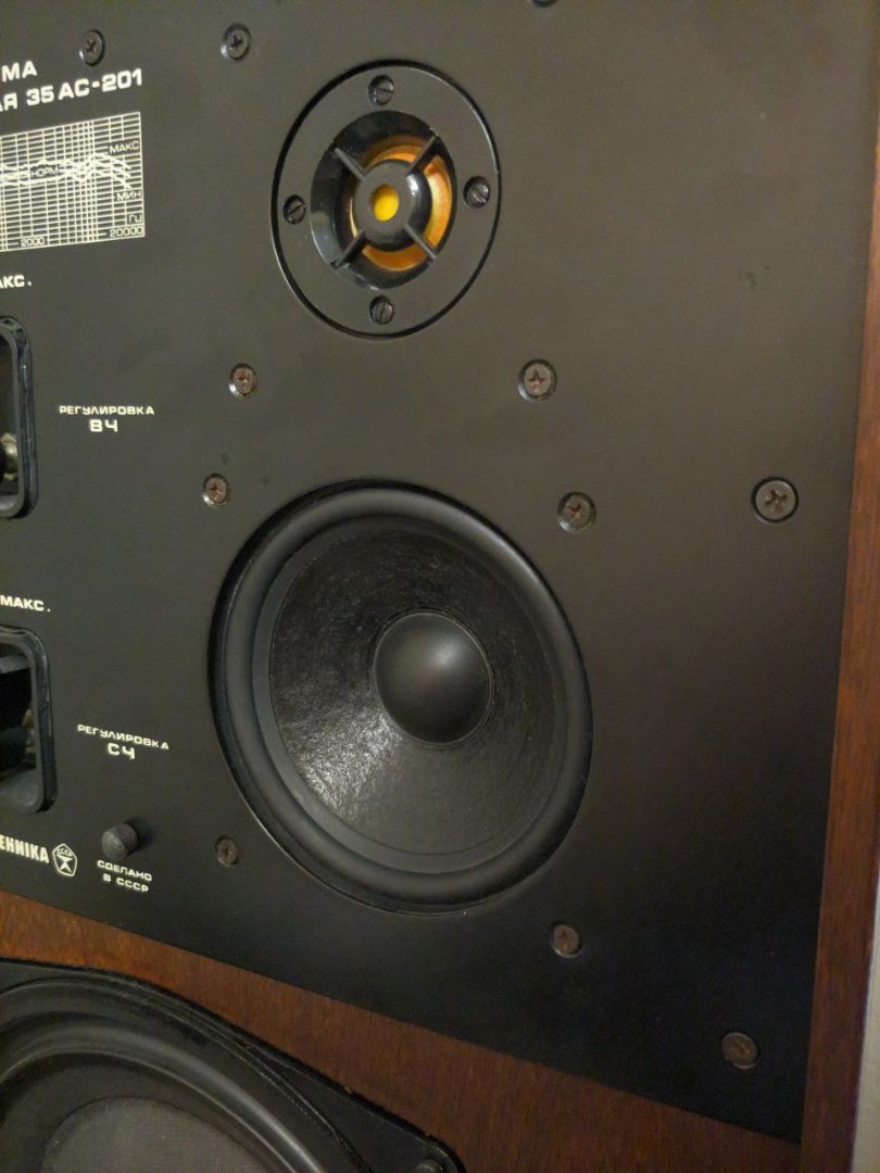

Как и многие владельцы советских акустических систем, столкнулся с неудовлетворительным качеством звучания среднечастотного звена, а конкретно 15гд 11 120 в 35ас 1. Сначала попробовал подобрать динамик, из нескольких 15гд 11 120.Некоторые были в заводских коробках, 1979 года выпуска, но особо лучше не стало. Проблема этого динамика в том, что он имеет большой разброс, большие искажения на относительно небольшой громкости, горб на 4.2-4.7к герц с резким спадом. Неплохим временным решением оказался Харьковский 20гдс 4м(завод И. Шевченко, из "Романтика" 25ас 121), который играет до 5.5- 6к герц,искажений меньше, имеет лучшую форму корзины(особо важно для s90,с его узким боксом для СЧ). Как-то на глаза мне попались динамики от BMW E39 топовой комплектации DSP, тоже 8ом, размеры подходящие, имеет резиной ободок, вокруг подвеса. Купил,попробовал, идеально подошел по размерам и по звуку стало прям отлично. Изменения в фильтр не производил, единственное,аттенюатор пришлось выставить для СЧ в МАКС, а ВЧ осталось на НОРМ. Приводу графики измерения до(отборный 15гд 11 120) и после(динамик от BMW E39),а так же советские замеры данной акустики. АЧХ замерял на расстоянии 40см от ВЧ динамика,графики без сглаживания. Я в этом деле не так много знаю, просто описываю свой опыт.
P.S. Из за формы корзины, динамики от BMW E39 не войдут в стакан СЧ в S90 и в акустику, с подобным СЧ боксом. Точно подойдут для 35ас 1 и вероятно, для S70.
35ас 1 с отборными динамиками, после профилактики

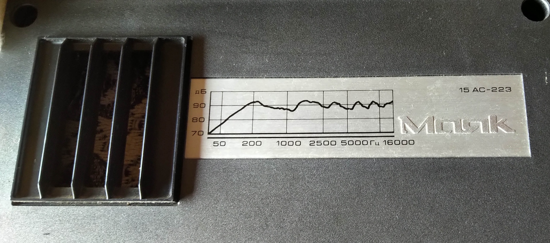

Советские замеры 35ас 1

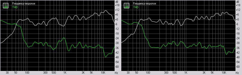

35ас 1 с динамиками от BMW E39

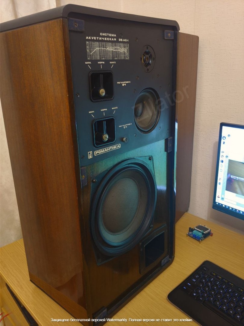

Вот так выглядит 35ас 1 с этими динамиками.

Да,в постсоветских странах почему-то многие пренебрежительно относятся в советской продукции, в отличении от иностранцев, которые даже сейчас ценят некоторые изделия с надписью "сделано в СССР". Относительно 35АС-**, ранние 35ас 212,если в них динамики такие же, как в 35ас 1, НЧ на кобальте,ВЧ с тканевых куполом, то по звуку они,как ни странно, не сильно отличаются, хоть и фильтр другой. Ещё интересные S90E, на НЧ подвес ППУ, звук приятный, но басс не такой глубокий. Из всех советских АС,что я слышал, мне понравились больше всего 35ас 1,в итоге, у меня есть вариант 35ас 1 1975го года,самый ранний, Романтика 35ас 1 1979 (самый редкий) и 35ас 1(201) 1980го года. Все из фанеры. Надо будет как-то Корвет 150 АС-001 послушать.
Романтика 35ас 1 1979года.

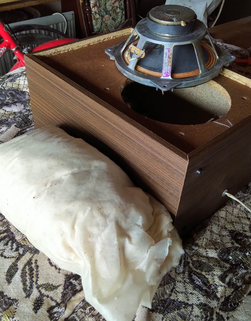

Совершенно случайно обнаружил у себя в дальних закромах вот такие маяковские колонки. Думал что давно выбросил. Ан нет. Выбросил Raditehnika S-30 а эти остались. То что они и тогда не звучали я знал, т.к. они шли в коплекте с Маяком-233. И вот, решив узнать что же это такое, с удивлением узнал что люди переклеивают подвес, модернизируют и расхваливают их звучание. Хотелось бы узнать у вас, форумчане, кто знаком с этим фруктом, стоит ли игра свеч? Может есть ссылка на какой то проэкт с этими динамиками. А то конкретно мне не удалось ничего найти, понимая что наш гугл по России не ищет и не открывает ссылок по большинству ссылок. Что то посмотреть можно по конкретной ссылке через Тор. Подвесы стоят 2-3 евро. Короче, стоит ли заморачиваться вообще?
Снимок экрана 2023-04-05 в 21.26.35.png (524.08 КБ) 4295 просмотров
Сообщения: 2438
Репутация: 1340
Re: Варианты доработки и модерницации акустических систем.
Широкополосник в ящике. Что там модернизировать? Переклеить рассыпавшийся от времени полиуретановый подвес, проклеить изнутри рассохшиеся швы. И заткнуть ФИ, если он есть. Было 2 варианта, с ФИ и с без него.
10 ГДШ-1-4 с добротностью под единицу, не для ФИ.

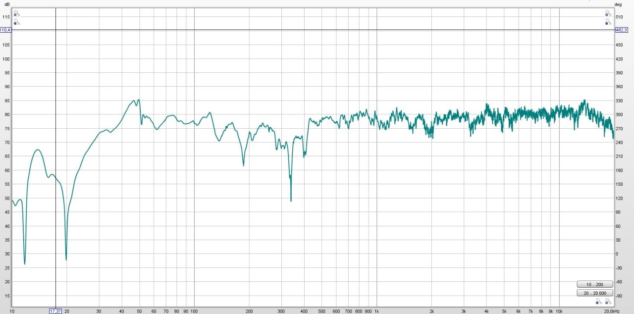

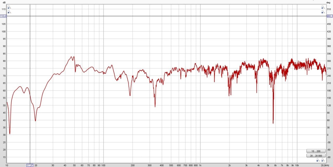

Вот новые в хорошем состоянии 10ГДШ-1-4 в щите 105х90 см при разном положении щита в комнате (комната 3х5 метров).
С определенной коррекцией ВЧ получится вполне приличная АЧХ.
А вот - 10ГДШ-1-4 с новыми (замененными/переклеенными) подвесами вместо рассыпавшихся от времени "родных", установленный в таком же щите
Сообщения: 1270
Стаж: 6 лет 11 месяцев
Репутация: 834
А вот - 10ГДШ-1-4 в ящике 90 литров с отверстием диаметром, равным таковому у самой динамической головки (сделано было "наобум", без каких-либо расчетов; экспериментировалось использование двух таких головок в одном корпусе - вот откуда втрое отверстие)
"Горб" на СЧ корректируется фильтром по типу вот такого
Однако, в любом случае, без измерений с микрофоном браться за все это нецелесообразно.

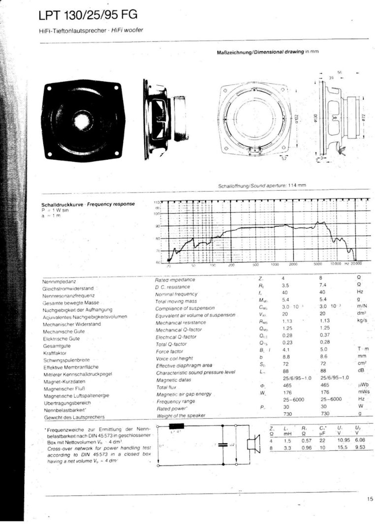

Если кому интересно,вот документация на динамики, что я ставил в 35ас 1.

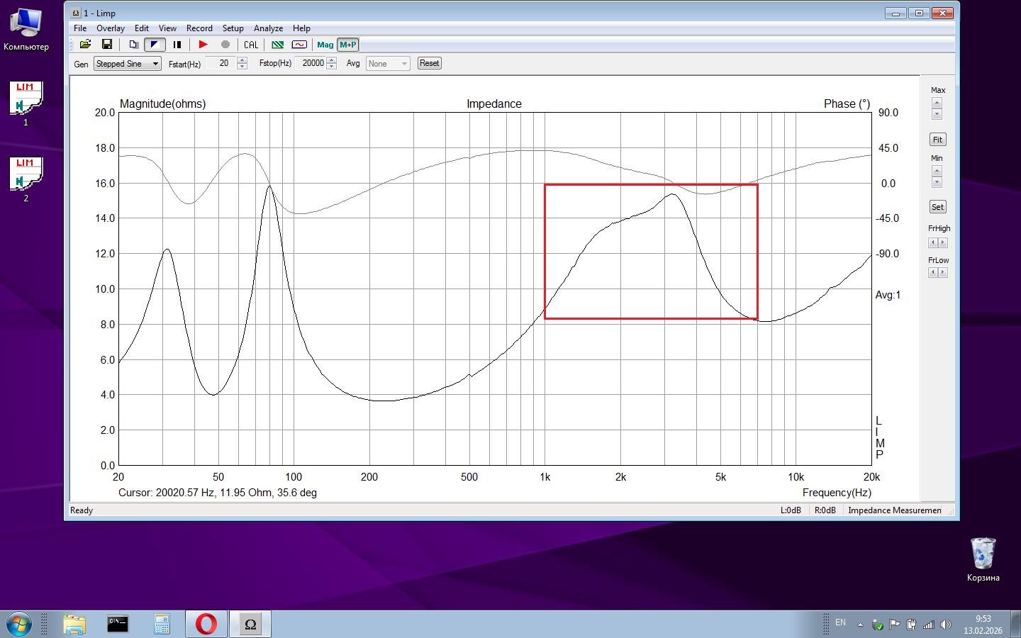

Добрый день. Имеется 15АС-109 «Вега» с измененным фильтром таким. На Z кривой выделенной участок что означает поясните кто в курсе
Сообщения: 2438
Репутация: 1340
Для фильтров 2-го порядка импеданс никогда не будет ровным, почти всегда будут пики и провалы в зоне раздела (с 1-м тоже,но плавнее).
На этой частоте работают оба динамика одновременно. Их фильтры создают реактивную нагрузку, возникает сложение - вычитание реактивностей.
Ничего страшного в этом нет, если использовать АС с усилителем имеющим КД хотя бы больше 10. ИТУН и безООСники противопоказаны.
Главное на что нужно обращать внимание – падение импеданса ниже допустимого. Для 4-х омной АС, 3.8 Ом нормально. С фазой тоже порядок, считается что фаза не должна уходить за ±60°.
