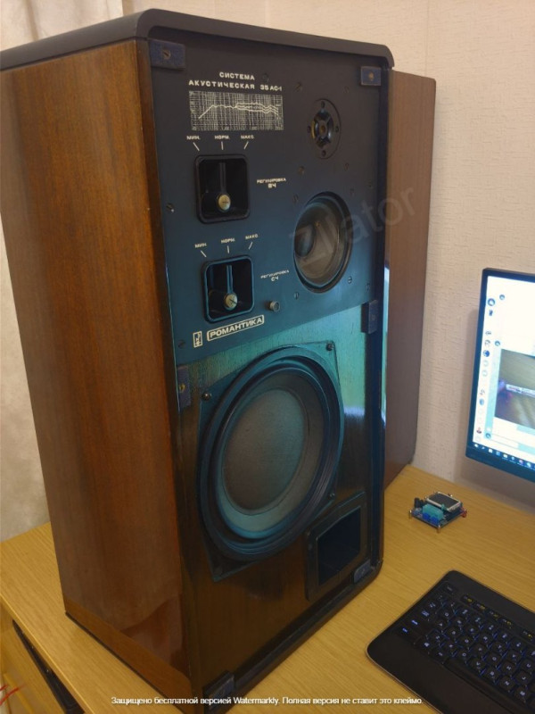

Вот так выглядит 35ас 1 с этими динамиками.

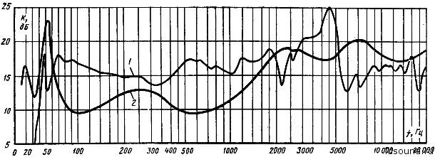

В модификациях 35АС-1, была попытка свести несводимое. Что бы убрать горбище на 4,5 кГц от 15Гд-11
download/file.php?id=5827
снизили частоту ФНЧ с 5,8 до 4,5 кГц. ФВЧ подтянули до этой частоты, увеличив ёмкость с 1 до 2 мкФ. АЧХ действительно подравнялась

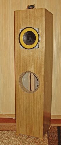

Совершенно случайно обнаружил у себя в дальних закромах вот такие маяковские колонки. Думал что давно выбросил. Ан нет. Выбросил Raditehnika S-30 а эти остались. То что они и тогда не звучали я знал, т.к. они шли в коплекте с Маяком-233. И вот, решив узнать что же это такое, с удивлением узнал что люди переклеивают подвес, модернизируют и расхваливают их звучание. Хотелось бы узнать у вас, форумчане, кто знаком с этим фруктом, стоит ли игра свеч? Может есть ссылка на какой то проэкт с этими динамиками. А то конкретно мне не удалось ничего найти, понимая что наш гугл по России не ищет и не открывает ссылок по большинству ссылок. Что то посмотреть можно по конкретной ссылке через Тор. Подвесы стоят 2-3 евро. Короче, стоит ли заморачиваться вообще?
- Сообщения: 2546
- Репутация: 1407
Re: Варианты доработки и модерницации акустических систем.
Широкополосник в ящике. Что там модернизировать? Переклеить рассыпавшийся от времени полиуретановый подвес, проклеить изнутри рассохшиеся швы. И заткнуть ФИ, если он есть. Было 2 варианта, с ФИ и с без него.
10 ГДШ-1-4 с добротностью под единицу, не для ФИ.

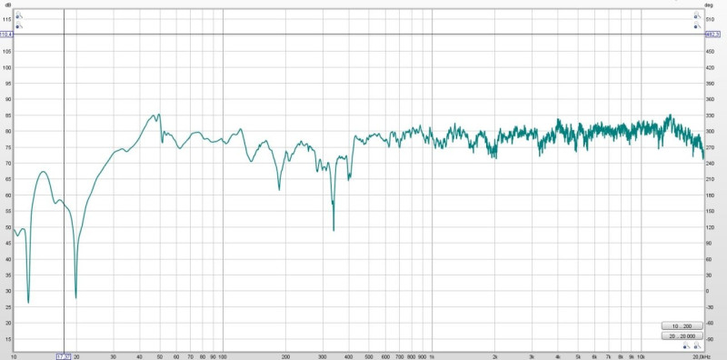

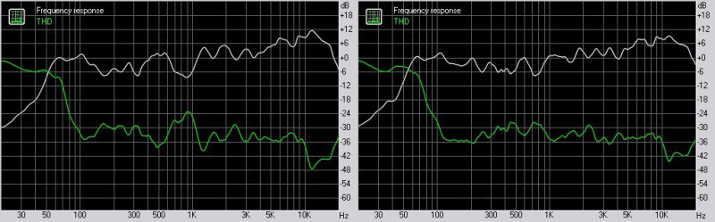

Вот новые в хорошем состоянии 10ГДШ-1-4 в щите 105х90 см при разном положении щита в комнате (комната 3х5 метров). С определенной коррекцией ВЧ получится вполне приличная АЧХ.
А вот - 10ГДШ-1-4 с новыми (замененными/переклеенными) подвесами вместо рассыпавшихся от времени "родных", установленный в таком же щите

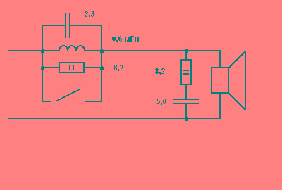

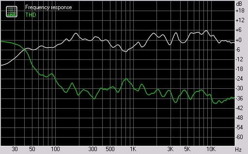

А вот - 10ГДШ-1-4 в ящике 90 литров с отверстием диаметром, равным таковому у самой динамической головки (сделано было "наобум", без каких-либо расчетов; экспериментировалось использование двух таких головок в одном корпусе - вот откуда втрое отверстие)
"Горб" на СЧ корректируется фильтром по типу вот такого
Однако, в любом случае, без измерений с микрофоном браться за все это нецелесообразно.

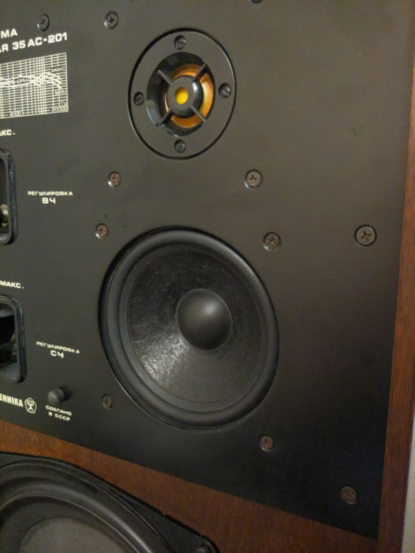

Я разобрал имеющиеся в наличии колонки и оказалось, что их уже с завода модернизировали. Динамики стоят 10ГДШ-1 4Ом, фазоинвертора нет совсем, наверное половину объема занимает вата, динамик прикручен не шурупами а болтами да задняя стенка сделана с толстой ДВП. Подвесы е-ссно в труху, ящик не рассохся. Так что под имеющееся декоративное отверстие в решетке наверное можно устроить какую нибудь пищалку. Утолщить (сзади наклеить и прикрутить доп. укрепление стенки), по швам извнутри доп. пройтись монтажной пеной, смонтировать нормальные контакты. Большинство "улучшалок" сделаю, когда понравится звучание в этом ящике. Ну а пока надо заказать подвесы.
Что то с подвесами не совсем то что надо. Измерил динамик: 190х130, на Али 195х140. Такие подойдут? Или дайте, пожалуйста, ссылку на хорошие, кто знает.

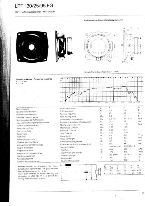

Если кому интересно,вот документация на динамики, что я ставил в 35ас 1.

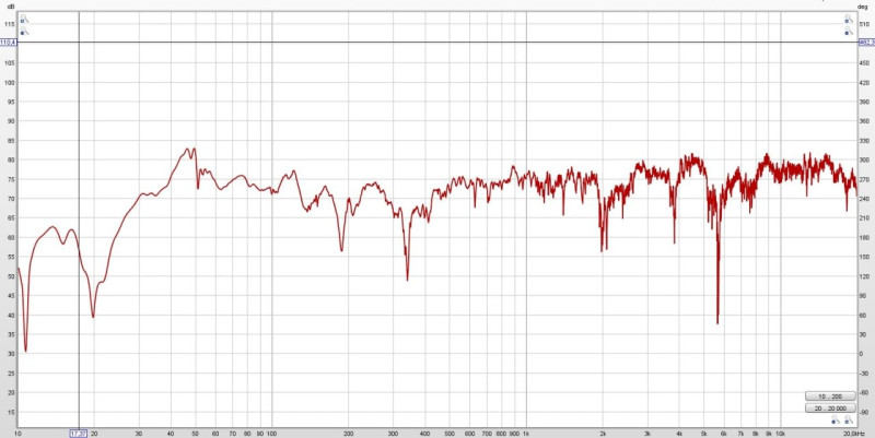

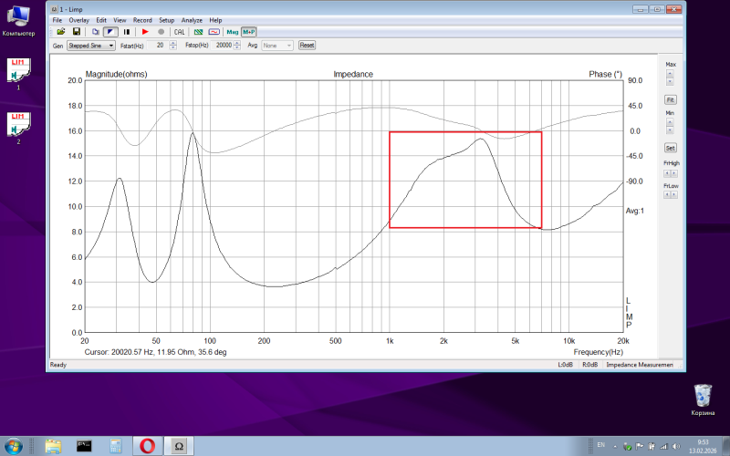

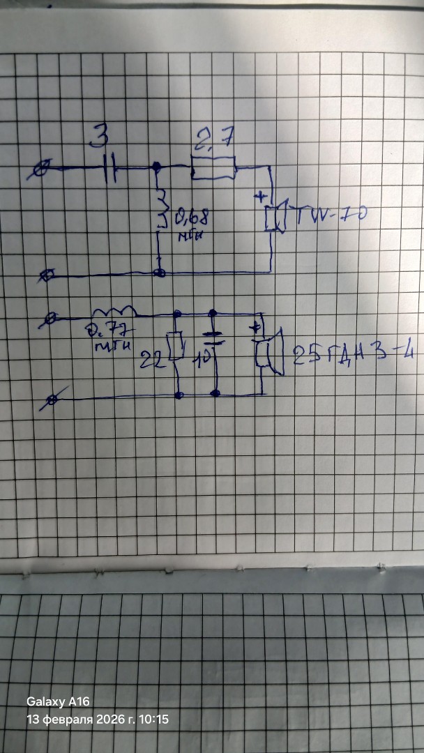

Добрый день. Имеется 15АС-109 «Вега» с измененным фильтром таким. На Z кривой выделенной участок что означает поясните кто в курсе
- Сообщения: 2546
- Репутация: 1407
Для фильтров 2-го порядка импеданс никогда не будет ровным, почти всегда будут пики и провалы в зоне раздела (с 1-м тоже,но плавнее).
На этой частоте работают оба динамика одновременно. Их фильтры создают реактивную нагрузку, возникает сложение - вычитание реактивностей.
Ничего страшного в этом нет, если использовать АС с усилителем имеющим КД хотя бы больше 10. ИТУН и безООСники противопоказаны.
Главное на что нужно обращать внимание – падение импеданса ниже допустимого. Для 4-х омной АС, 3.8 Ом нормально. С фазой тоже порядок, считается что фаза не должна уходить за ±60°.

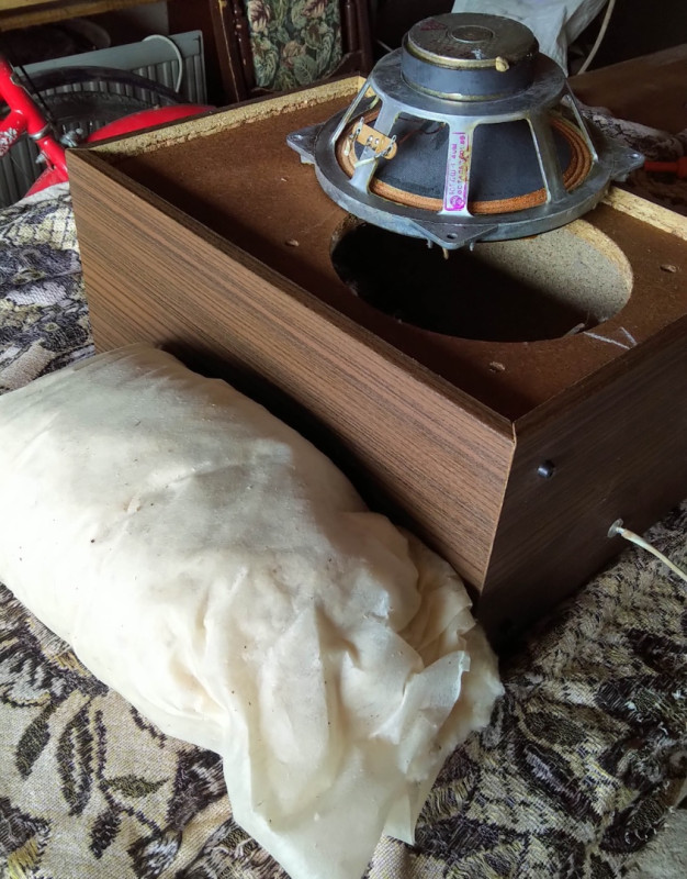

Хотел и я спросить, раз подняли тему. Решил немного побегать по граблям, собрать трехполосную АС из того что в тумбочке. На нч 25гд3-4. Попробовал один динамик, звучит неплохо. А если поставить два последовательно? Играть будут до 500Гц. Как правильно оформить фи, для каждой головки свой объем или две головки на один фи? Динамики немного разные, в бассбоксе дают разную длину в одинаковом объеме. И вообще стоит ли ставить две головки на нч или не морочить себе голову?
Как по мне одного достаточно
- Сообщения: 2546
- Репутация: 1407
Если TS разные - для каждой головки свой объем.
Последовательное соединение нежелательно, так как механические и электрические параметры начинают влиять друг на друга.
