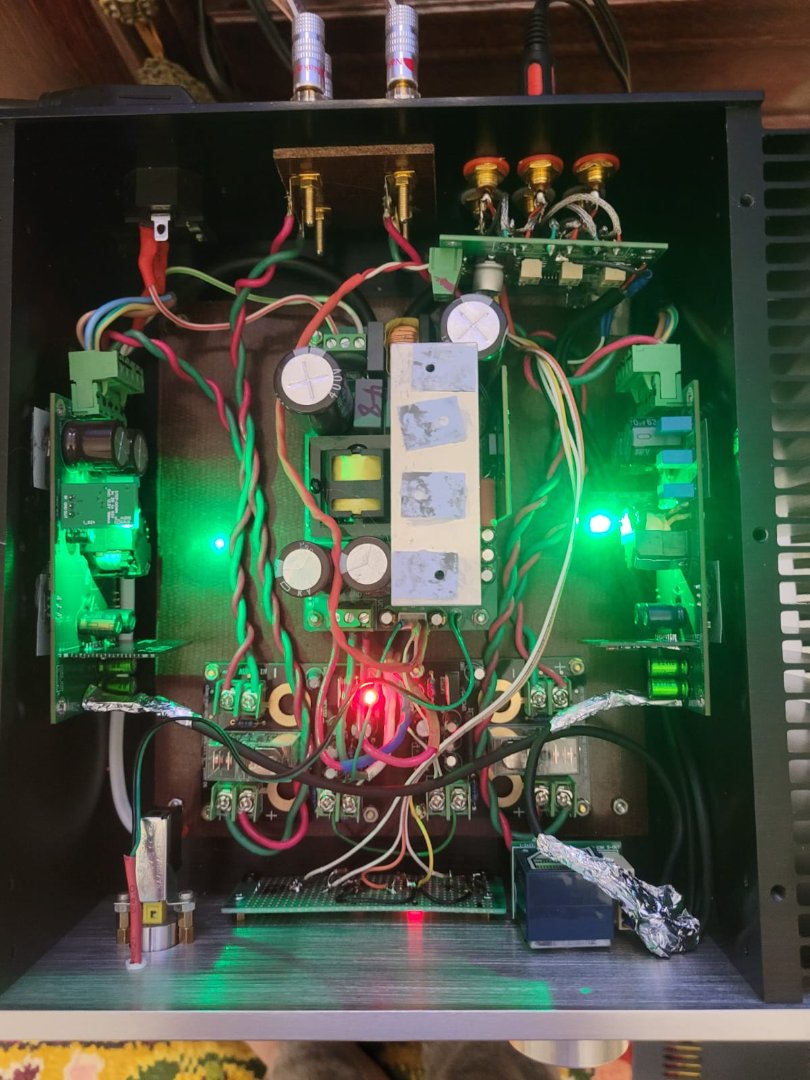

Доброго времени суток. Уважаемые форумчане, подскажите пожалуйста, как можно устранить фон в этом усилителе в виде рокота. Блок питания другой ставил (такой же импульсный на 500 Вт), экранировал и укоротил все малосигнальные и силовые цепи, заземлил все провода в оплетке. Все равно сохраняется хорошо слышимый в динамиках фон в виде грубого рокота. Максимально слышен при регуляторе громкости выставленном на максимум. Заранее благодарен за советы в решении данного вопроса.

Можно фото?

Фото усилителя внутри?

да

Не ожидал, что так быстро ответите. Сейчас сделаю.

Как-то так. Какой Ваш диагноз? Вылечить возможно?

Для начала отключите селектор входов от плат и послушайте как оно будет, отключите все провода от линейного входа плат.
