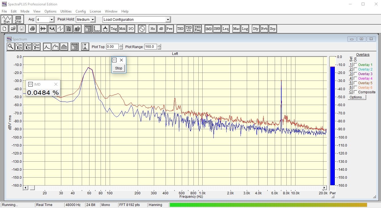

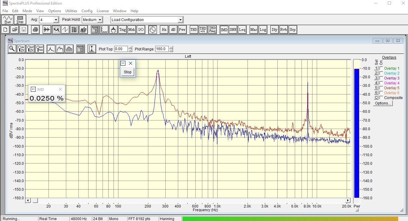

Измерим сначала интермодуляционные искажения по двум стандартам
1) 250Гц и 8020Гц
2) 60Гц и 7000Гц

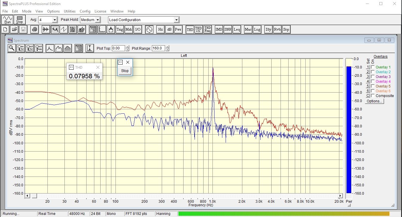

Теперь сделаем замер THD на 1Кгц

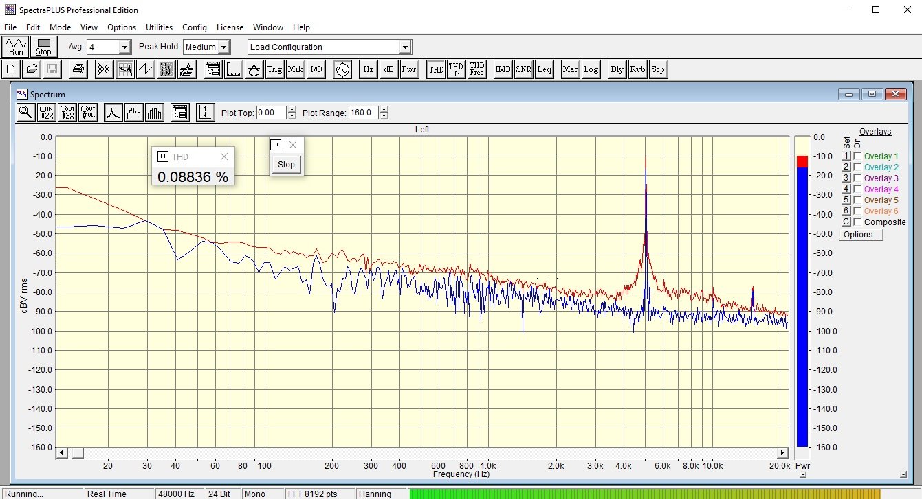

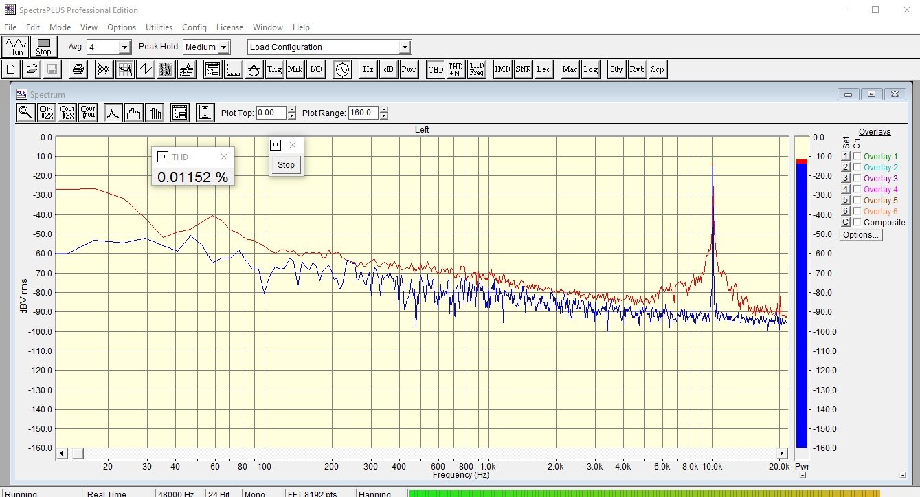

Продолжим измерения THD на более высоких частотах
5кГц
10кГц

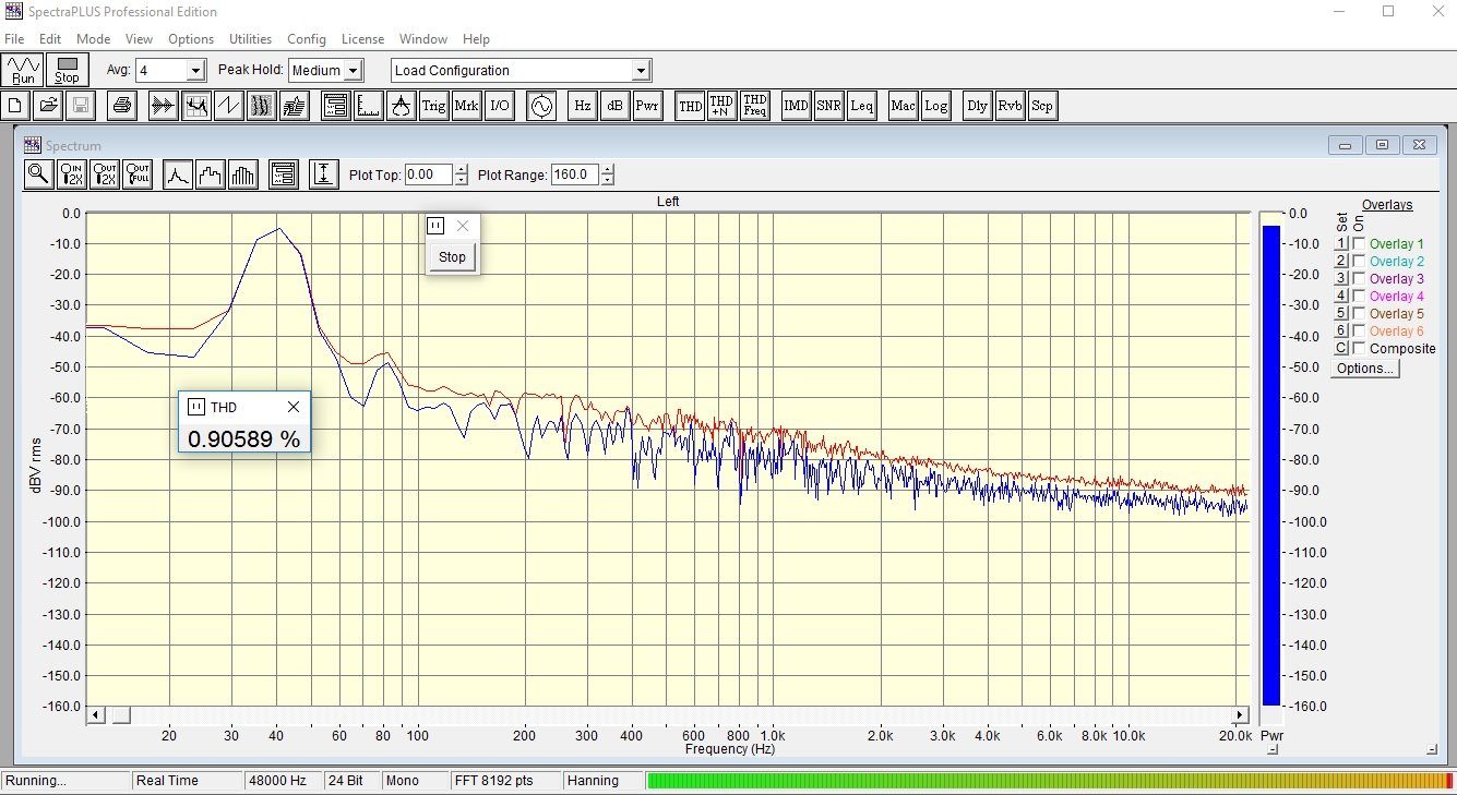

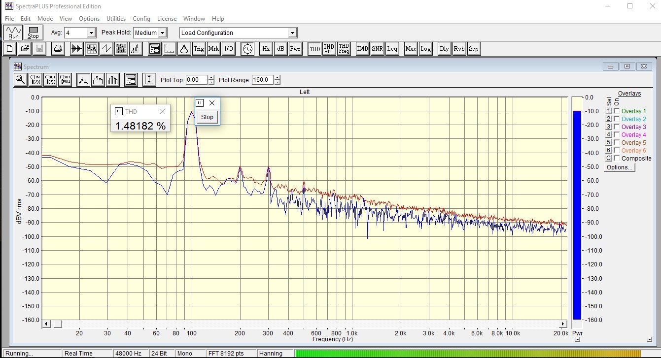

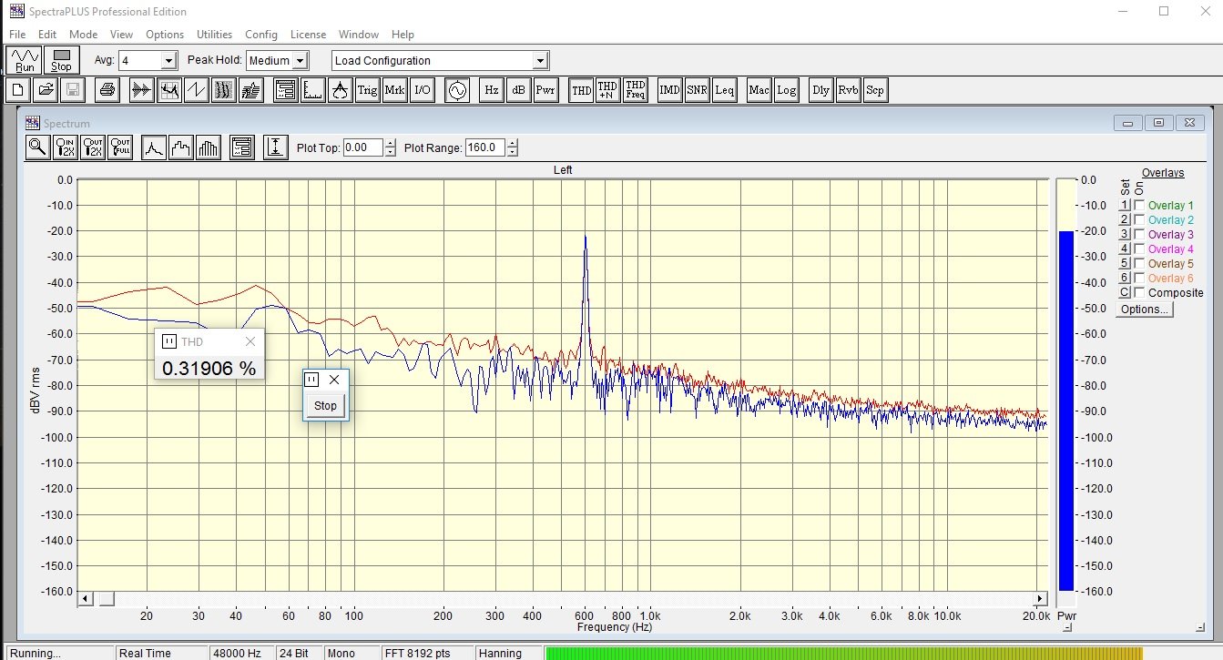

Подходим к самому интересному, к низким частотам ))
40Гц
100Гц
600Гц (на 700Гц уже идёт разделение кроссовером 2го порядка НЧ диапазона от СЧ)
Цифры приведены, и каждый сам выбирает с чем бороться, с четвёртым ноликом после запятой при измерении коэффициента гармоник в УМЗЧ и ЦАПах, или за звучание, которое будет приносить эмоции аж до мурашек.
Всем удачи, и хорошего звука!
P.S. было бы очень интересно, если и вы будете выкладывать ваши измерения здесь.
