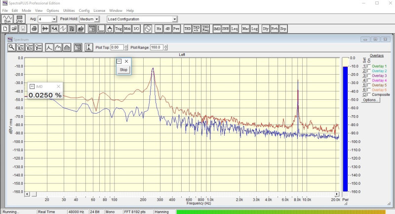

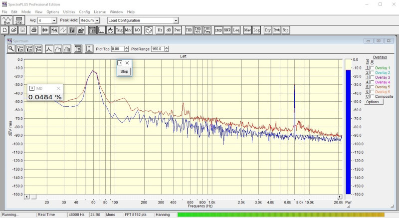

Но чтобы эти слова не остались просто словами, я сделал измерения своих колонок (ЗЯ, три полосы).
В качестве измерительного микрофона был: Behringer ECM8000
В качестве АЦП (куда и был включен микрофон) - Audient ID14
Программа - SpectraPlus
Расстояние между колонками 2 метра, микрофон закреплён на равноудалённом расстоянии от колонок, аля равнобедренный треугольник.
Ну и весёлые картинки :D
Измерим сначала интермодуляционные искажения по двум стандартам
1) 250Гц и 8020Гц
2) 60Гц и 7000Гц

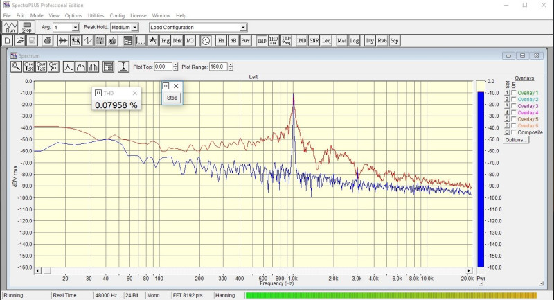

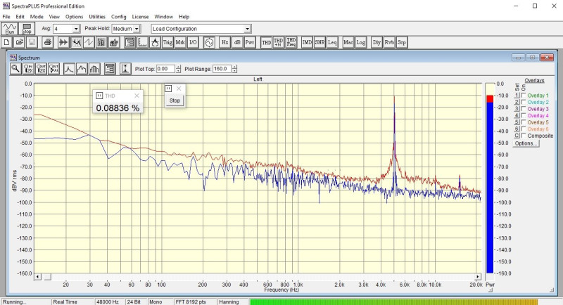

Теперь сделаем замер THD на 1Кгц
Последний раз редактировалось PJK 09 май 2023, 08:24, всего редактировалось 3 раза.
Репутация: 317
Re: Измеряем THD и IMD моих колонок

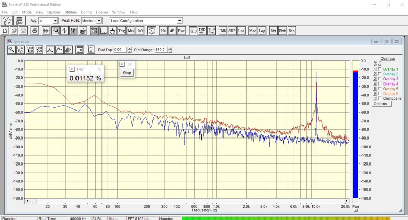

Продолжим измерения THD на более высоких частотах
5кГц
10кГц
Репутация: 317

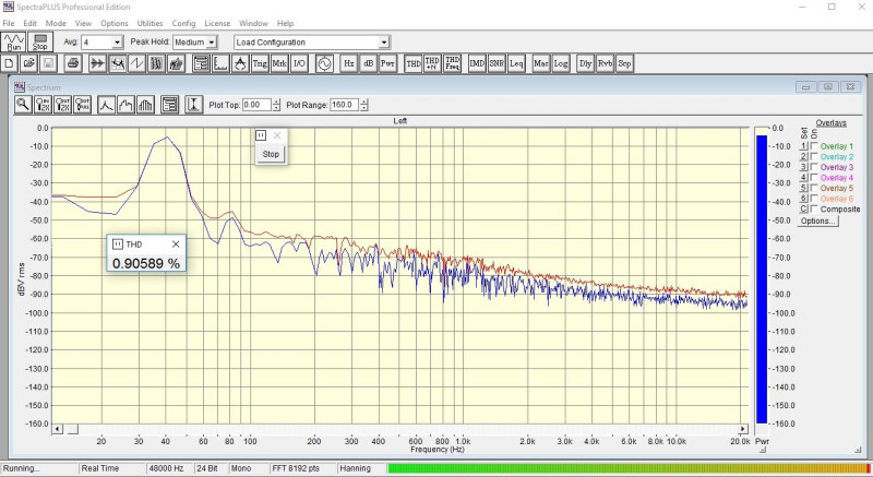

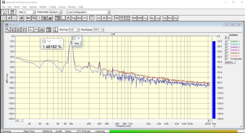

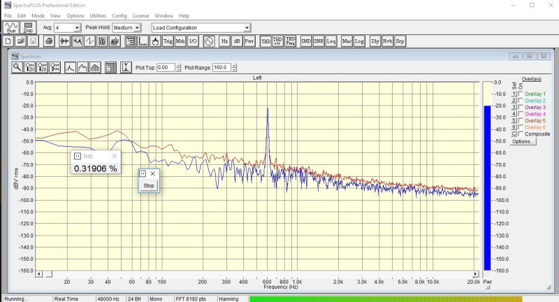

Подходим к самому интересному, к низким частотам ))
40Гц
100Гц
600Гц (на 700Гц уже идёт разделение кроссовером 2го порядка НЧ диапазона от СЧ)
Цифры приведены, и каждый сам выбирает с чем бороться, с четвёртым ноликом после запятой при измерении коэффициента гармоник в УМЗЧ и ЦАПах, или за звучание, которое будет приносить эмоции аж до мурашек.
Всем удачи, и хорошего звука!

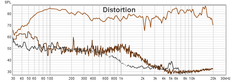

Кстати да, с искажениями АС не всё так просто и однозначно как кажется, или как хочется. Когда меня заинтересовали искажения АС и я начал смотреть на результаты измерений при комфортной громкости АС, то я удивился тому факту, что искажения АС порой лежат ниже уровня шума в помещении, что одновременно накладывает ограничения на точность измерений этих искажений и возникает резонный вопрос - а как глубоко ниже фонового шума способен слышать искажения человек?
Выше реальный замер в реальном помещении с расстояния в один метр при уровне громкости около громко, на графике чёрный это THD, а коричневый это уровень шума в помещении, как видно нелинейные искажения от 600Гц до 3кГц находятся ниже полки шума, и порой прилично ниже. Возникает вопрос, может ли человек слышать нелинейные искажения которые ниже полки шума на 10дБ???? Что ещё интересней не нужно забывать за возможности измерительного микрофона по вносимым им нелинейных искажений когда он входит в клип, мой микрофон при уровнях выше 80дБ начинает вносить искажения выше чем АС. В общем достоверно измерить нелинейные искажения АС не так просто как кажется и не совсем понятно что делать с результатами этих измерений если учесть влияние линейных искажений АЧХ которые частенько находятся в диапазоне +/-6дБ, возникает вопрос - что больше режет слух? Пик АЧХ на +10дБ на частоте 5кГц или же нелинейные искажения АС на уровне 0,5% на этой же частоте????
