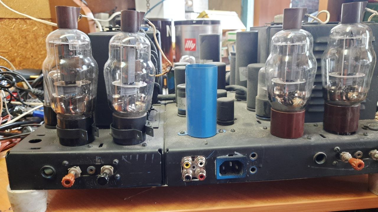

Модернізація трансляційного ТУ100М в 2 кальний
Допоможіть вдосконали схему. Можливо в когось буду зауваження, пропозиції по виконанню схеми. Також цікавлять пропозиції по корпусу. Є можливість зробити корпус в деревєяному виконанні(фанера шпонована). По корпусу в мене постало питання - чи не згорить він від температури? Чи не потріскається?
Схему та фото додаю.
П.С. Ціль проекту суто інженерна. Завданням не стої "вилизувати" до ідеалу пристрій, я не аудіозадрот. Тут саме цікава схемотехніка лампова.

Re: Модернізація трансляційного ТУ100М в 2 кальний
Доброго дня!
Схема мае помилки на мiй взор.
В блоцi живлення підсилювача - живлення напруження перших ламп
Неправильно підписані перемикачі мережі 220V і зміщення - треба навпаки
напруження накала перших ламп
П1 - харчування напруження(накала) вхiдних ламп
П2 - включення харчування підсилювача і зміщення вихідних ламп
Помилка в з'єднання накала першоi лампи другого каналу
Це ще не все. Точку з’єднання виводів 13 Тр3(1,2) із мінусовими обкладинками С13,14 з’єднати з корпусом (G). На додаток перемикач Т1 функціонально об’єднати з Т2 або Т3, на кшталт того, як це зроблено для ланцюга живлення випрямляча зміщення.
Взагалі-то, як на мене, простіше було б навпаки мати окремі блоки живлення, а не поєднувати їх.
Дякую за вичерпну інформацію, буду корегувати схему.
Тут все вірно по схемі, схема робоча.SVolk86 писал(а): 14 май 2023, 20:28 П1 - харчування напруження(накала) вхiдних ламп
Це живлення послідовно 2 лампи. Щось ви помилилися. У Вашого варіану вона не працюватиме
