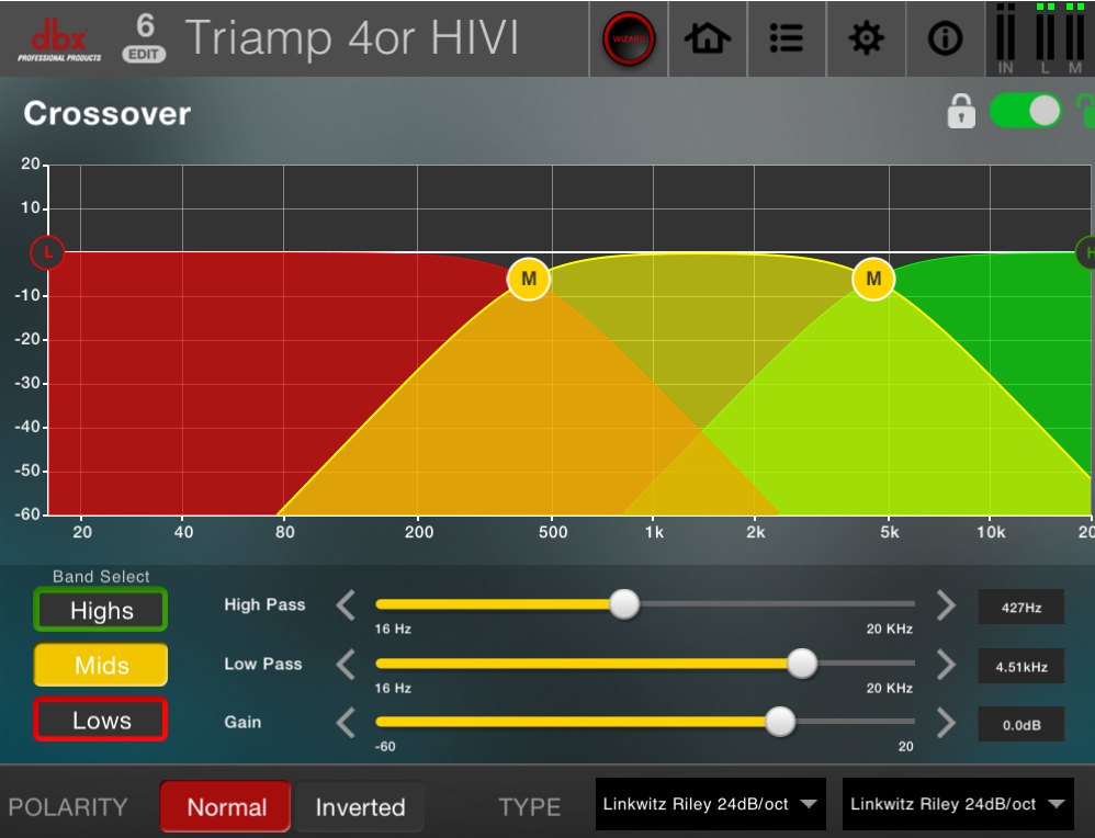

Л-Р 4 порядка.Justas* писал(а): 18 май 2023, 11:18 А фильтры какие? Если минимальнофазовые, то так и должно быть. Отодвиньте микрофон дальше, будет 2 ступеньки.
Сшивку можно проверить, изменив полярность средника.
У меня дсп дбх па2. Спасибо, к сожалению я сразу не совсем понял, про полярность, знакомый чуть подробнее объяснил, как смотреть.

По хорошему бы свести сч и вч в пассиве, но я не понимаю, как это сделать учитывая, что вч нужно задерживать.

Были мысли, что он поможет немного понизить горб на нч и возможно чуть его растянуть.Что Вы ожидаете от ПАС?
Но допускаю, что ожидания никак не сводятся с реальностью. Мало знаний и опыта.
Понял, как понимаю по хорошему смотреть нужно из точки прослушивания?Делается всё в симуляторе с правильно измеренными АФЧХ и ИЧХ каждого динамика

Создаётся пресет для DBX. Но примерно так же, рассчитываются пассивные (активные) фильтры для АС с одним усилителем (без цифрокросса).

Я со своим дбх тыкался, скорее эмпирическим путем.
Получилось на слух хорошо, но времени ушло очень много.

- Сообщения: 2438
- Репутация: 1340
Re: Размышления на тему группового излучателя
Понятно, что при неизменной выходной мощности, линейных ход динамика в ГИ уменьшается, ещё и звуковое давление растёт, за счёт увеличения площади излучающей поверхности.uriy писал(а): 23 май 2023, 14:46 А мне вот интересно стало, почему в ГИ не лезут ниже частоты резонанса динамика? По идее, как я понимаю то линейных ход динамика в ГИ уменьшается пропорционально количеству динамиков. А то получается вообще пропадет хоть какой то смысл в резонности этого ГИ.
Но сам то Xmax у 5ГДШ-4 мизерный, ± 0,4 мм.
Судя по АЧХ, усреднённый резонанс ГИ, около 60Гц. Ниже него, крутейший спад.
Уже на 40Гц, АЧХ рушится на 20-30дБ.
download/file.php?id=6196
download/file.php?id=6197
Поднимем мы Линквицем (эквалайзером) 40Гц на эти 20-30дБ, что с диффузорами будет?
А если ещё сделать подъём со 100Гц, для компенсации КРГ. У меня 6дБ/окт.
До 50-ти, если оба в углу. Но это за счёт рум-гейна и офигенной добротности 5ГДШ, которые создают горб. Если его срезать, что бы на АЧХ была полка, то и 50Гц будут по -6дБ.mtz_fish писал(а): 24 май 2023, 10:45 Если бы они стояли симметрично, то спокойно в стерео играли бы до 50гц.
А так левый стоит по средине стены и валится условно ниже 80гц, второй играет в углу до 50гц.
А вот саб в этом случае, то что надо.

- Сообщения: 1548
- Стаж: 2 года 9 месяцев
- Репутация: 486
Короче говоря гиблое это занятие выжимать низ из 5ГДШ.... Получается вообще толку от этого ГИ в НЧ диапазоне нуль целых нуль десятых, любой ширпотребный НЧ динамик выдаст такое же давление в том частотном диапазоне в котором работает этот ГИ на 5ГДШ.Justas* писал(а): 24 май 2023, 13:23 Но сам то Xmax у 5ГДШ-4 мизерный, ± 0,4 мм.
Как по мне, то лучше уж вообще отказаться от 5ГДШ и перейти на НЧ динамики.
Как я понимаю Вы уже услышали преимущества многополосного воспроизведения и уже не хотите возвращаться на широкую полосу. Как по мне, то легче взять НЧ динамики и вставить их в этот щит в место 5ГДШ которые работают в НЧ полосе, что позволит расширить полосу хоть до 20Гц, вы всё пытаетесь выровнять АЧХ в НЧ области т.е. вам приходится снижать громкость в НЧ диапазоне т.е. по сути вам не нужна мощность этого ГИ на 5ГДШ т.к. вы ограничены мощностью СЧ и ВЧ, по этому НЧ динамики с малой чуйкой должны хорошо вписаться в вашу концепцию ГИ + СЧ+ВЧ.mtz_fish писал(а): 24 май 2023, 12:38 К сожалению мне сравнить не с чем.
Да и даже организовать сравнение не представляю как.
Поэтому возможно и не имеет, а может и имеет.
Учитывая, что все равно саб нужен.
Я не знаю на какой громкости вы слушаете музыку, но обычно в жилых помещениях музыку очень редко когда слушают на громкости выше 80дБ(А), так как соседи тоже люди и не желают слушать вашу музыку, обычно слушают на 74дБ(А) и ниже, так что грубо говоря, если ваша АС сможет выдать 100дБ(А) во всём диапазоне частот, то этого хватит с головой для 99,9% случаев. Я эт к тому, что громкость ГИ на 5ГДШ в вашем случае просто непомерно избыточна для домашнего применения.

- Сообщения: 2438
- Репутация: 1340
Не все подъёмы одинаково вредны
Горб (не подъём) который получился у Вас, да, надо ровнять.
А вот поднять НЧ примерно так, как я нацарапал тут
download/file.php?id=6198
будет очень к месту, при прослушивании на невысокой громкости.
Когда будет саб, сами к этому придёте.
Кстати. Я глянул как у Вас динамики соединены
viewtopic.php?p=27375#p27375
Схематично получается так Как то не очень...
Группа из 4-х динамиков, будет орать громче каждой из 6-ти динамиковых групп.
