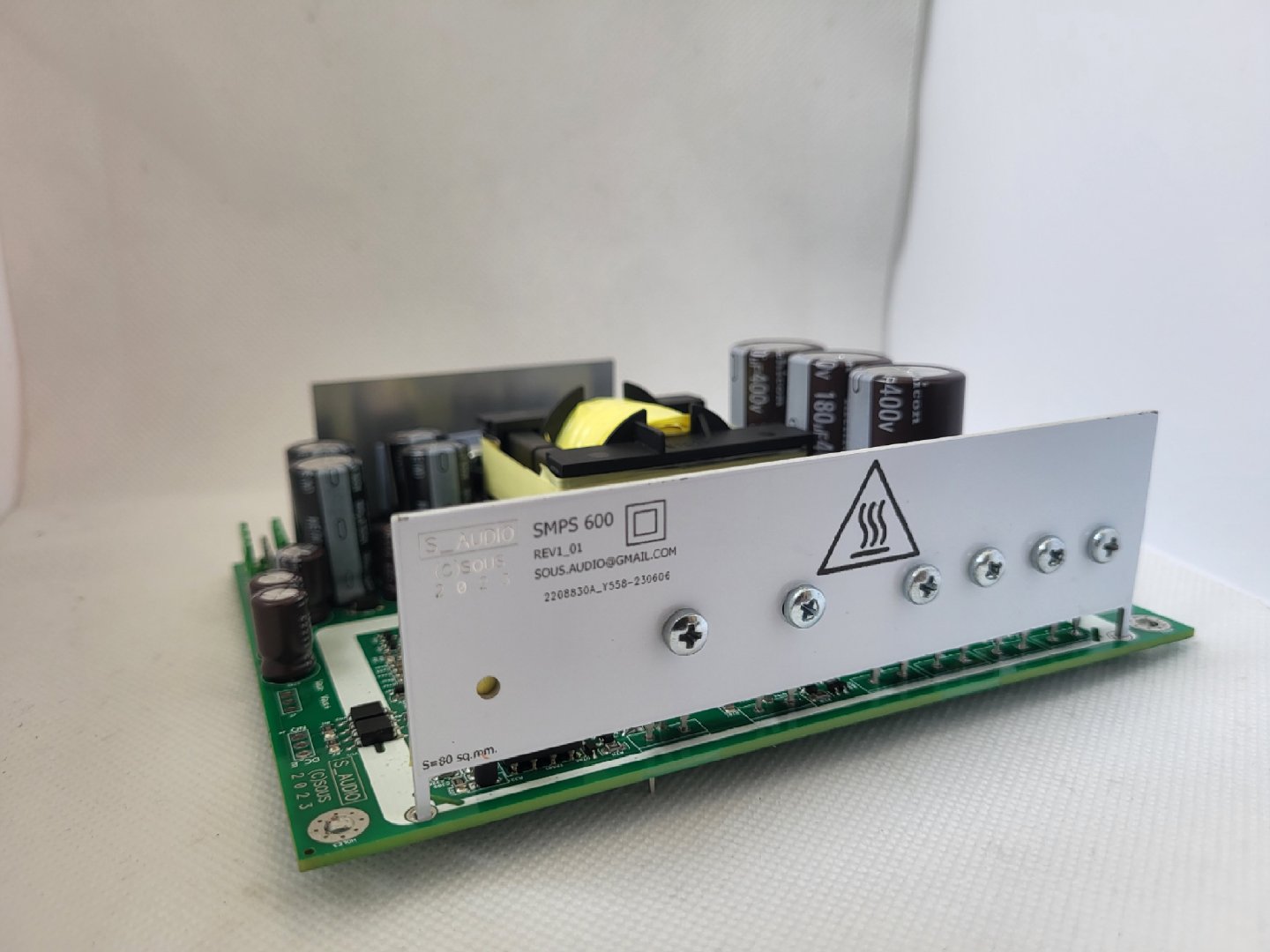

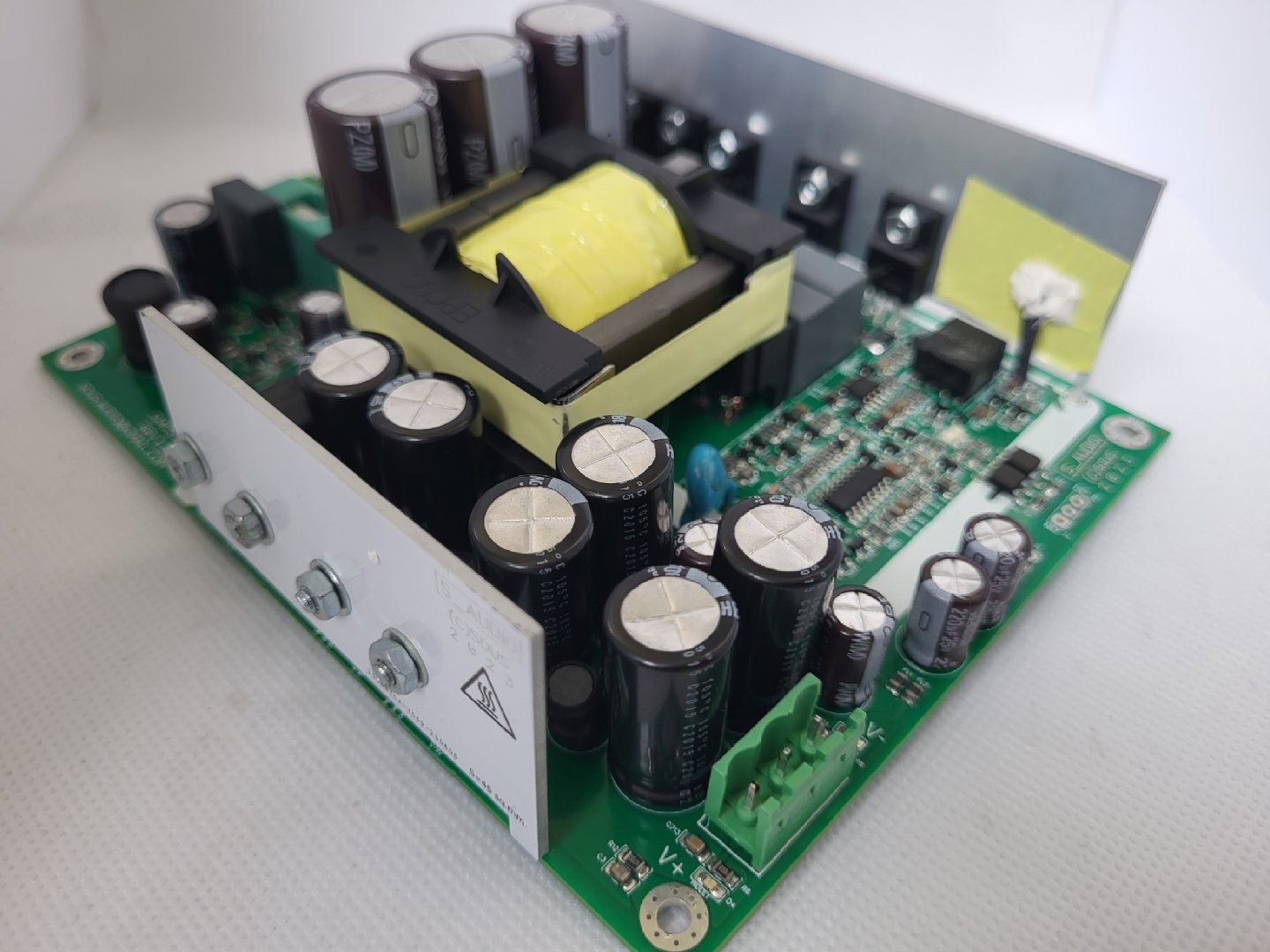

Re: Вариант блока питания
Коммерческий вариант.
Красота!
Спасибо!
Сообщение lexey »
Очень достойно выглядит, завод.
