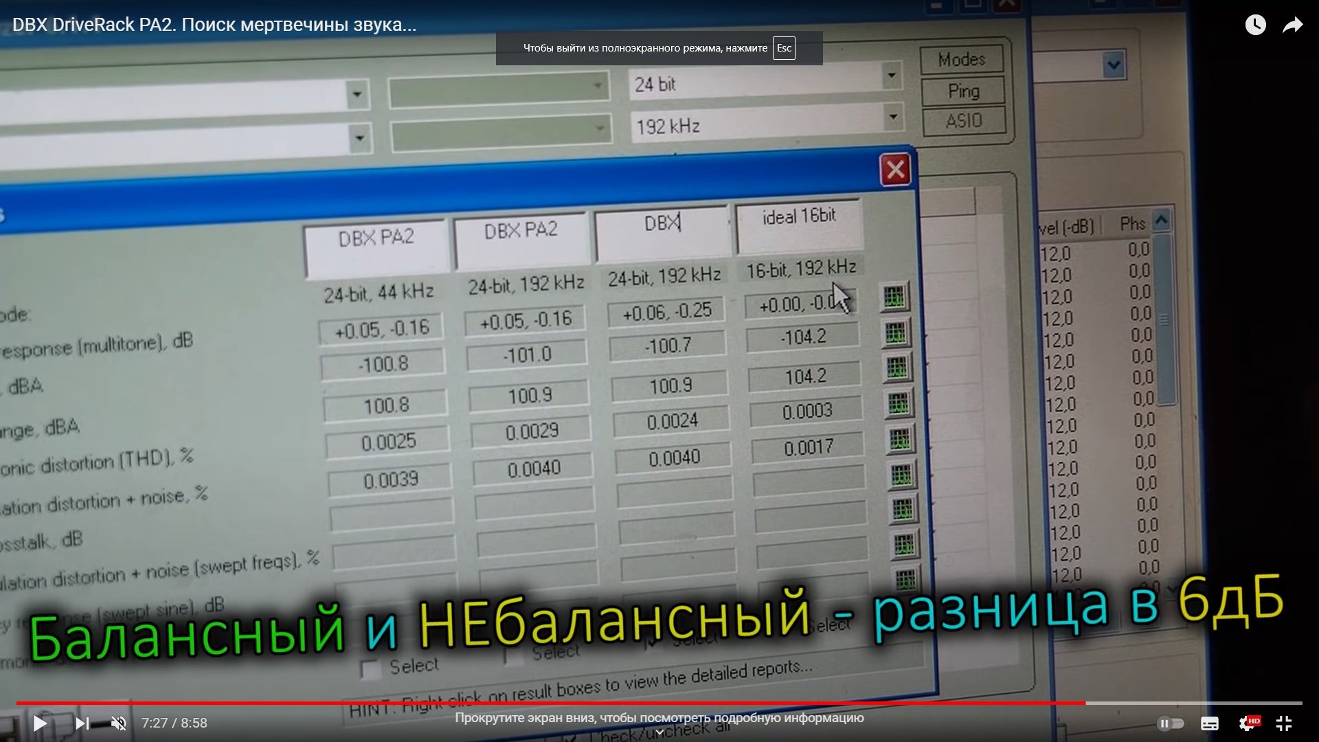

Начнём с видео на канале stalker29218
В нём эту коробочку вскрывают и показывают детали. Хозяин сего девайса приобрёл оригинал за (~$600), так как измерения технических параметров показали полную идентичность с указанными в мануале производителя.
Сейчас, оригинал на нашем рынке стоит от $600 до $900.....
Что я могу сказать, потрогать мне сей девайс очень интересно, с учётом крайне удобной программы, а зелёное земноводное душит ))

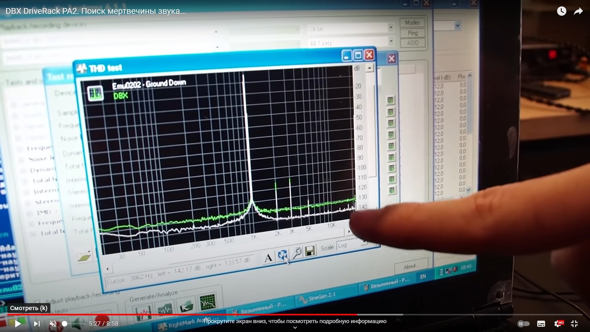

Начал конечно же с измерений.
Источник - Khadas tone board
АЦП - cosmos e1da
Подопытный - китайский клон DBX DriveRack PA2
Измерения показали мгновенно всю картину. На уровне сигнала ~ -6.9db третья гармоника устремилась на уровень -80db, при начисто отсутствии 2ой. А если уровень вывести к 0db, то THD устремляется к -70db.
Шумовая полка на 5db выше оригинала (-125db против -130). THD и IMD на порядок выше оригинала. Фона нет, хоть это радует.
Ну что ж, вскрытие покажет, можно ли с этим что-то сделать. Хотелось бы вторую гармонику на уровне -95...-100db, а третью ниже..
