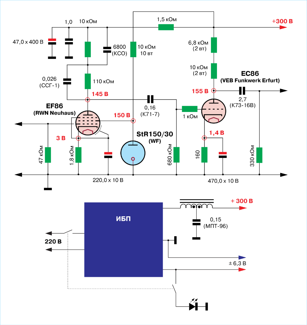

Неоднократно я решал более не пытаться делать компактные конструкции, но опять не удержался - попался мне симпатичный дюралевый корпус и я не устоял.
За основу взял известную схему Вадима Пузанова на лампах EF86 и EL84. Однако для лампы первого каскада выбрал режим с напряжением на экранной сетке 150 вольт вместо 90 (и, соответственно, с иным напряжением смещения), а во второй каскад поставил триод EC86. Усиление на частое 1 кГц получилось приблизительно 450-470.
Использовал импульсный блок питания.
Схема на рисунке.
Как и следовало ожидать, с трудом уместил это все в корпус (его размеры 20 х 15 х 5,5 см).
Режимы установились очень близкие к расчетным, однако имело место сильное самовозбуждение конструкции. Не знаю, то ли это было из-за очень плотного монтажа, то ли из-за особенностей лампы EC86, но включение в цепь её сетки «антизвонного» резистора устранило это явление.

Слушаю второй день. Достойный звук. Благородный. Всего хватает.
Из незвуковых особенностей - корпус ощутимо греется из-за его малых размеров.

Красиво и компактно, отлично получилось.

Про компактность вы погорячились, это точно.
Вот компактно: https://www.patreon.com/posts/96595568 - весь фонокор размерами 20х45х3 мм, и с бюджетной ММ бошкой АТ91 поёт до 45 кГц [ https://youtu.be/UcyYvhkvKro ]
- Сообщения: 1311
- Стаж: 7 лет 2 месяца
- Репутация: 882
Re: Компактный фонокорректор на лампах EF86 на EC86
Я НЕ "погорячился". Извольте быть внимательным: речь идет о ламповом фонокорреткоре. И именно для лампового он более чем компактен.
