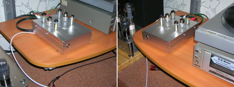

Неоднократно я решал более не пытаться делать компактные конструкции, но опять не удержался - попался мне симпатичный дюралевый корпус и я не устоял.

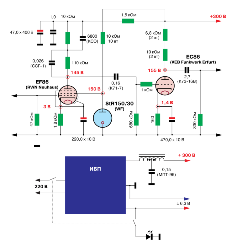

За основу взял известную схему Вадима Пузанова на лампах EF86 и EL84. Однако для лампы первого каскада выбрал режим с напряжением на экранной сетке 150 вольт вместо 90 (и, соответственно, с иным напряжением смещения), а во второй каскад поставил триод EC86. Усиление на частое 1 кГц получилось приблизительно 450-470.
Использовал импульсный блок питания.
Схема на рисунке.

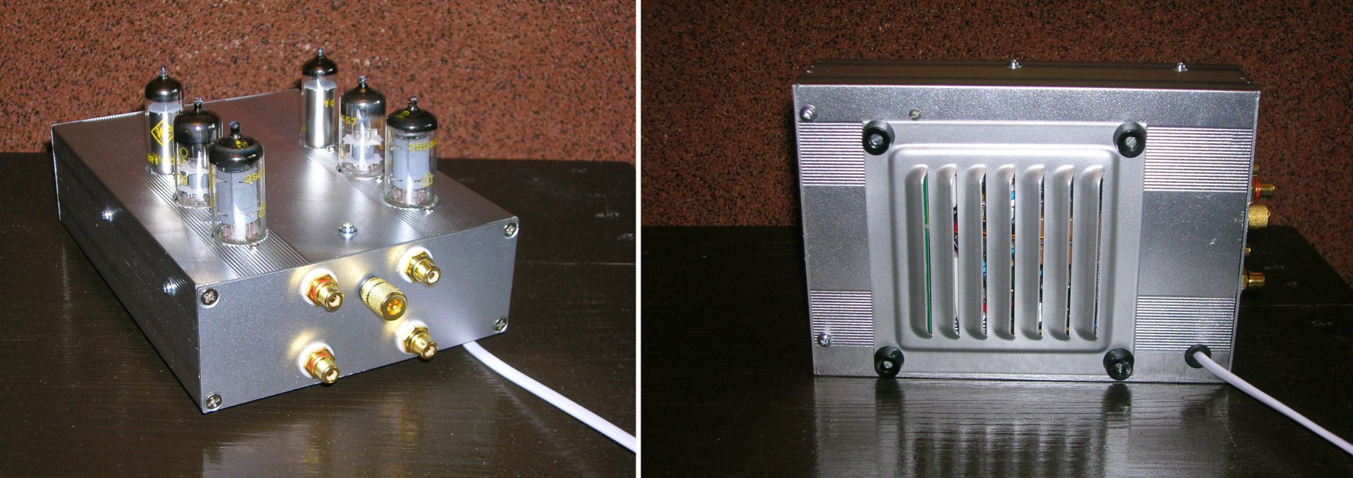

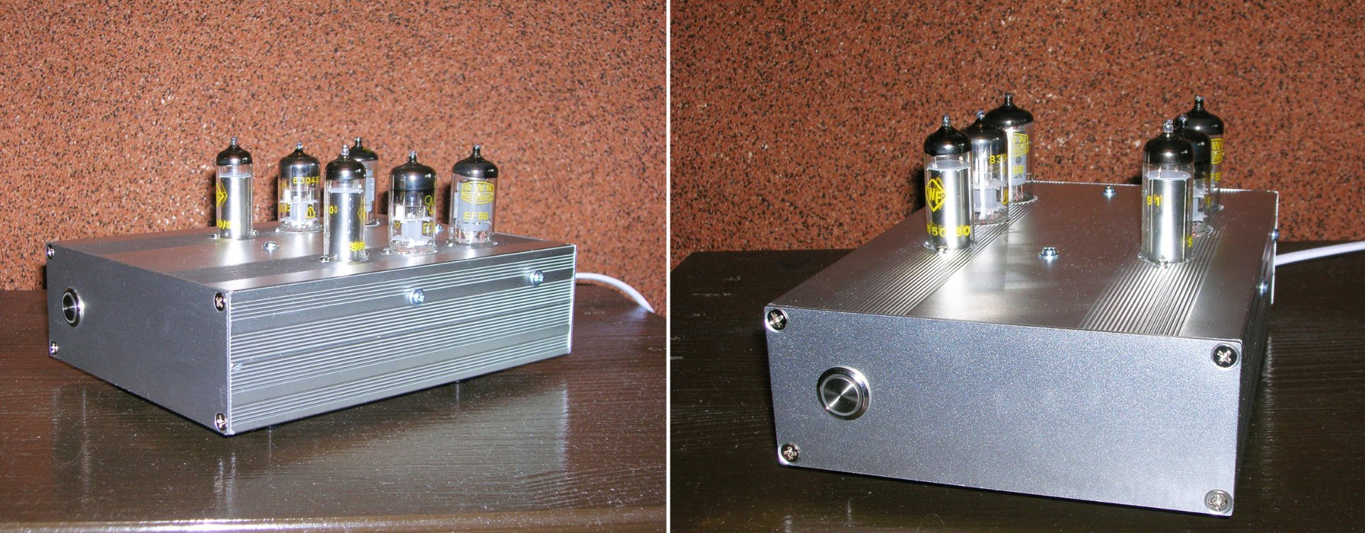

Как и следовало ожидать, с трудом уместил это все в корпус (его размеры 20 х 15 х 5,5 см).
Режимы установились очень близкие к расчетным, однако имело место сильное самовозбуждение конструкции. Не знаю, то ли это было из-за очень плотного монтажа, то ли из-за особенностей лампы EC86, но включение в цепь её сетки «антизвонного» резистора устранило это явление.

Слушаю второй день. Достойный звук. Благородный. Всего хватает.
Из незвуковых особенностей - корпус ощутимо греется из-за его малых размеров.
