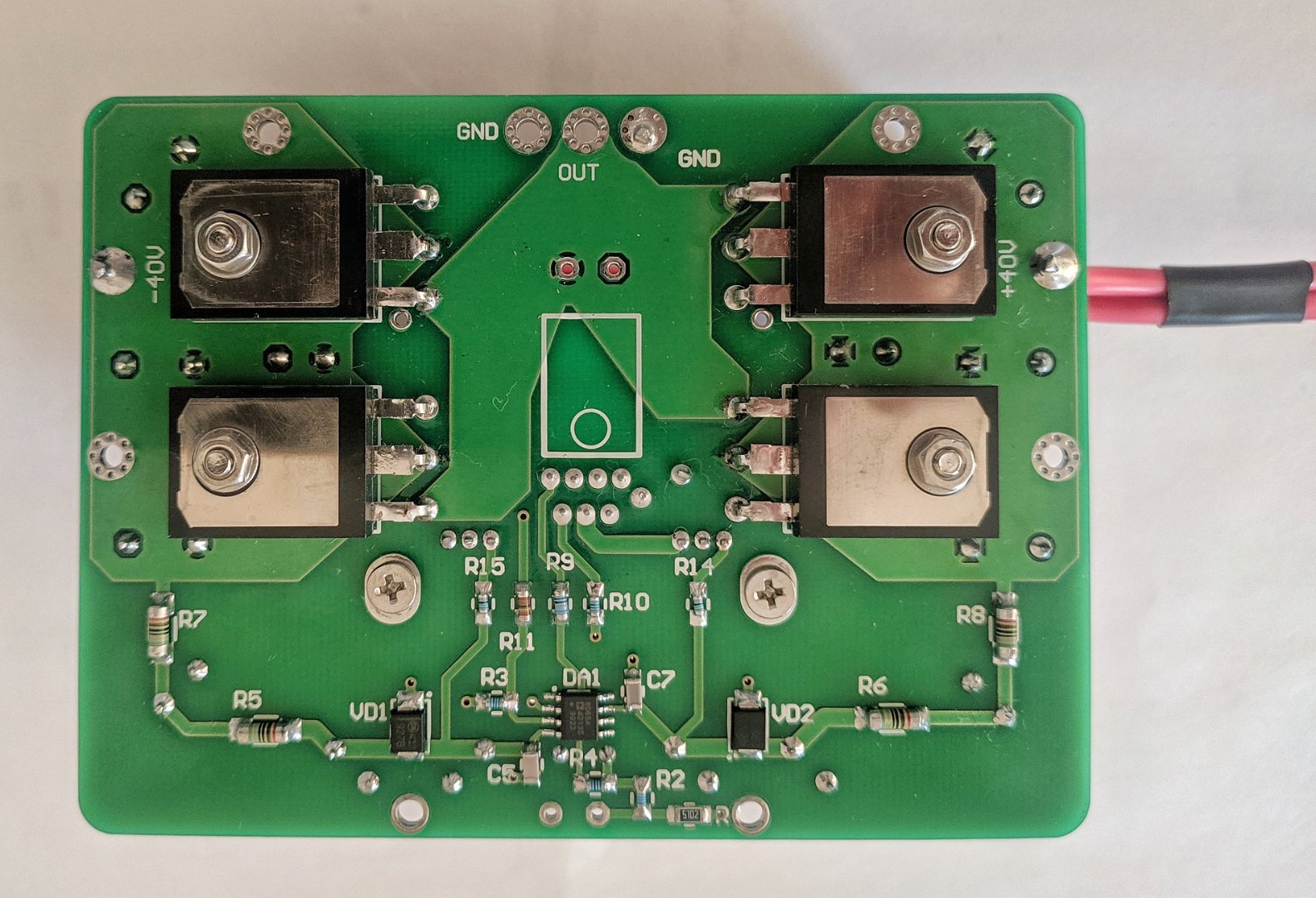

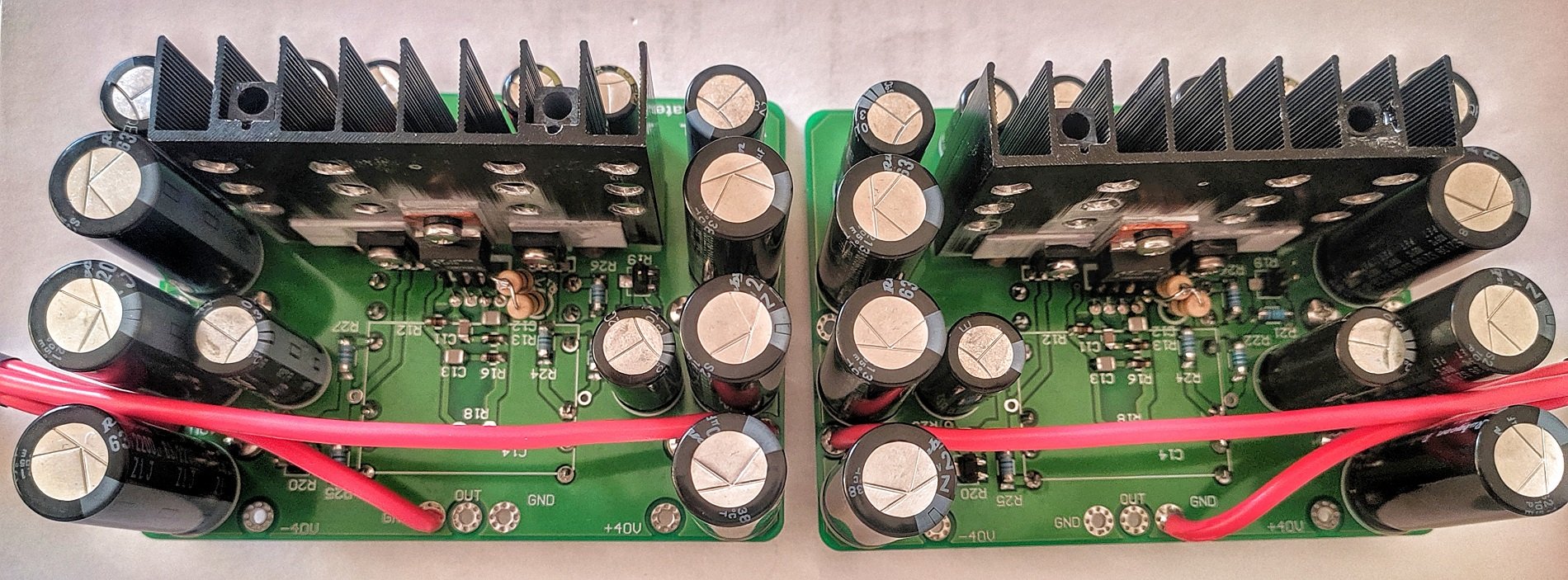

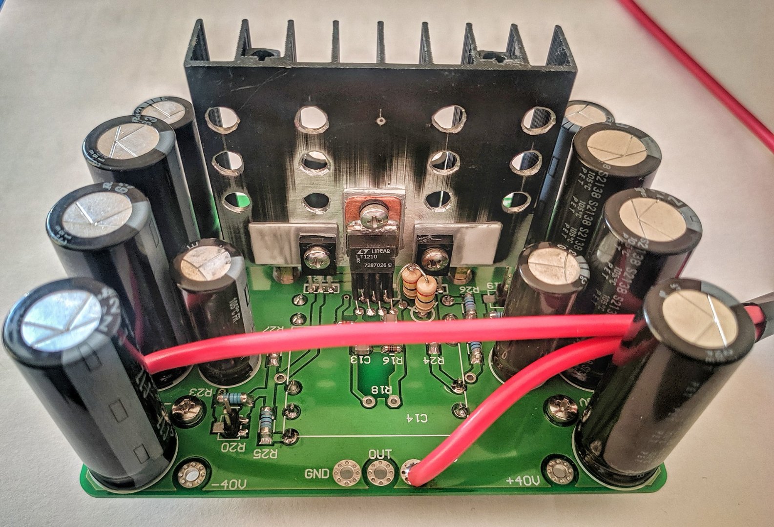

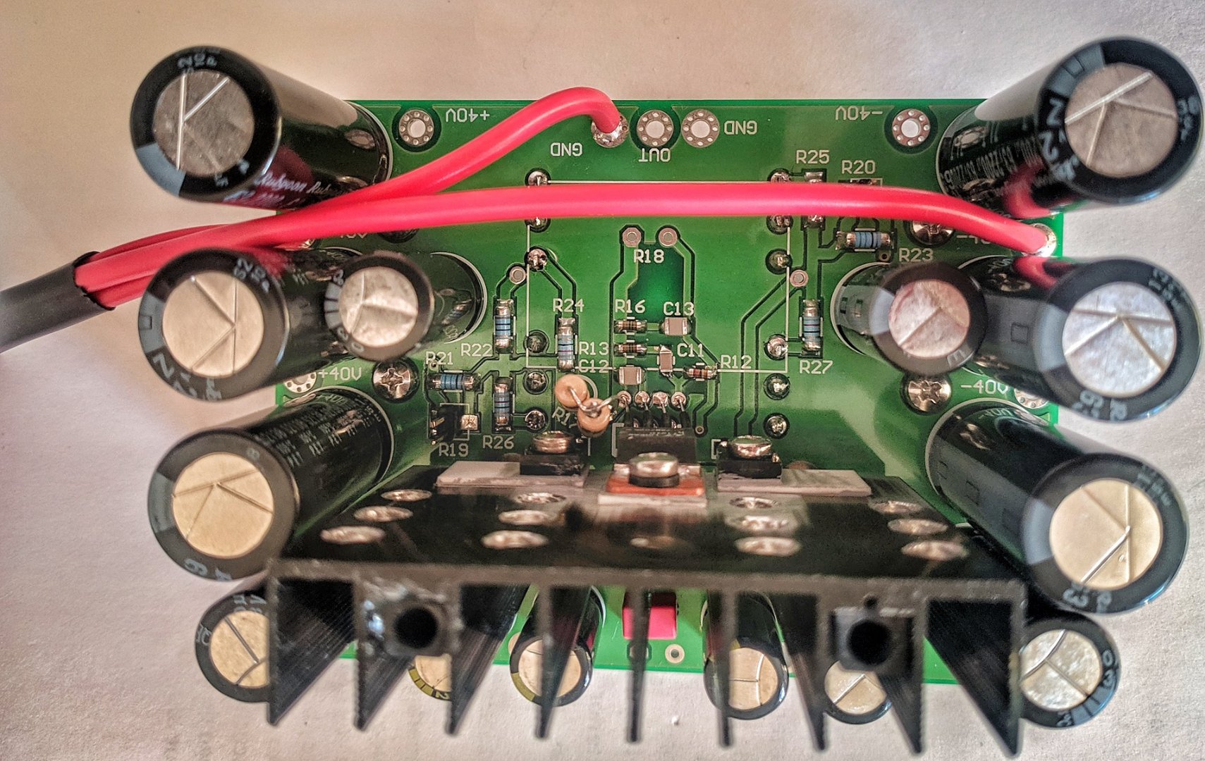

У меня же получился долгострой длиной в 7 лет.... с 2016 года.

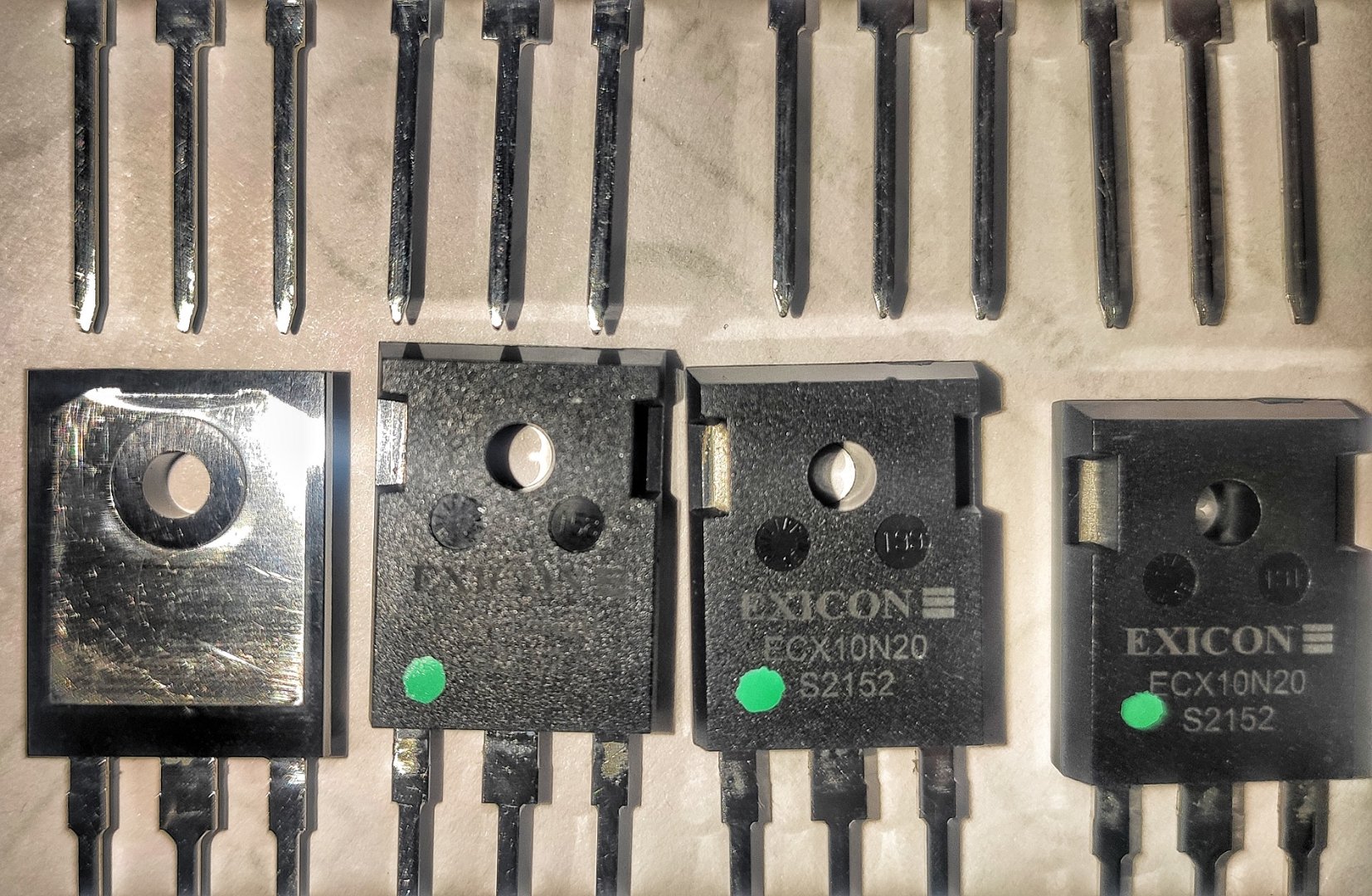

Платы были заказаны у уважаемого Mazila (с форума vegalab). И на этом всё закончилось :D, они просто лежали до 2022 года.
Время шло, но мысль не покидала взяться за этот якобы "простой" усилитель.
Детали я успел заказать и купить фирменные, до ужасного 24.02...
Все основные узлы собрал, осталось довести до уровня презентабельности.

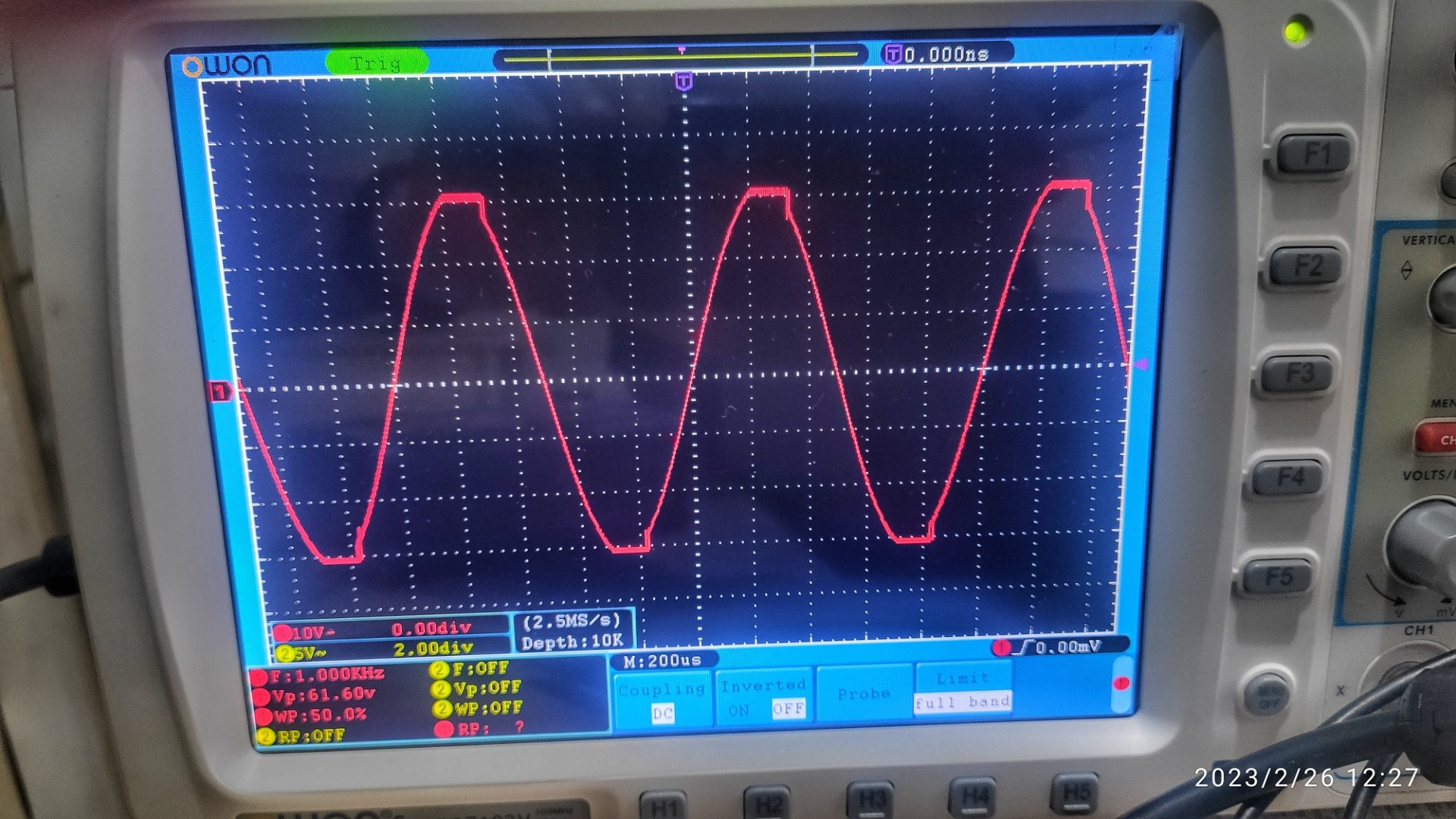

Недавно испытал Yes 3.2 Lat на резисторной нагрузке 6 Ом. Ток покоя ~200mA на каждое плечо.
При входном напряжении 2.45 Vpp на выходе 61.6 Vpp, если увеличить входное до 2.47 Vpp - то наступает симметричный клип. Выход из клипа идеальный.
Напряжение питания усилителя на холостом ходу +-(41.2) Вольта.
Два канала ведут себя абсолютно идентично.

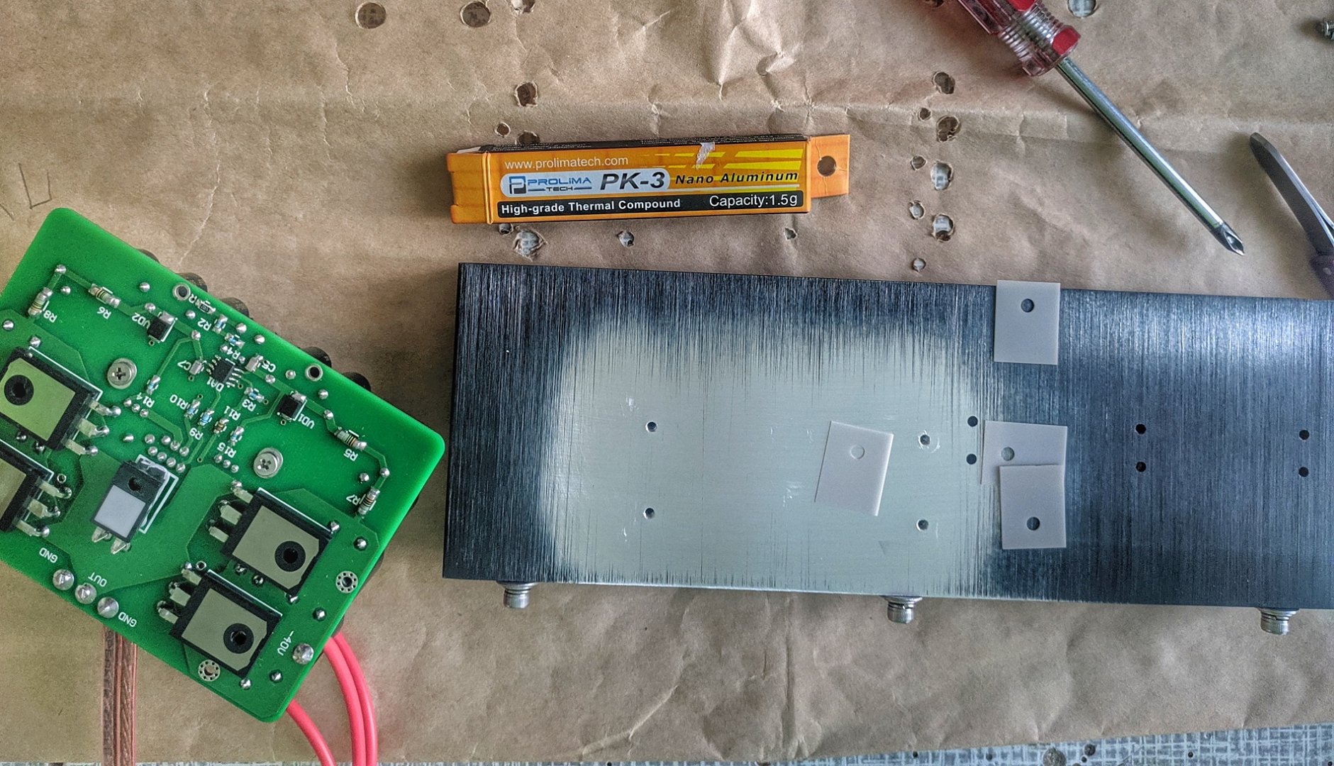

Выходные транзисторы установлены через прокладки из нитрида алюминия, толщиной 0.6мм.
Температура радиаторов на макс. мощности (~2x79 Ватт на 6 Ом нагрузке ) - 62 градуса по Цельсию, в корпусе конечно нагрев будет выше. После такого прогрева, постоянное напряжение на выходе, на обоих каналах установилось 2.3 мВ (до прогрева было 3.3мВ для левого канала и 4.8мВ для правого).
Перед Геннадием Брагиным, автором этого усилителя, снимаю шляпу.

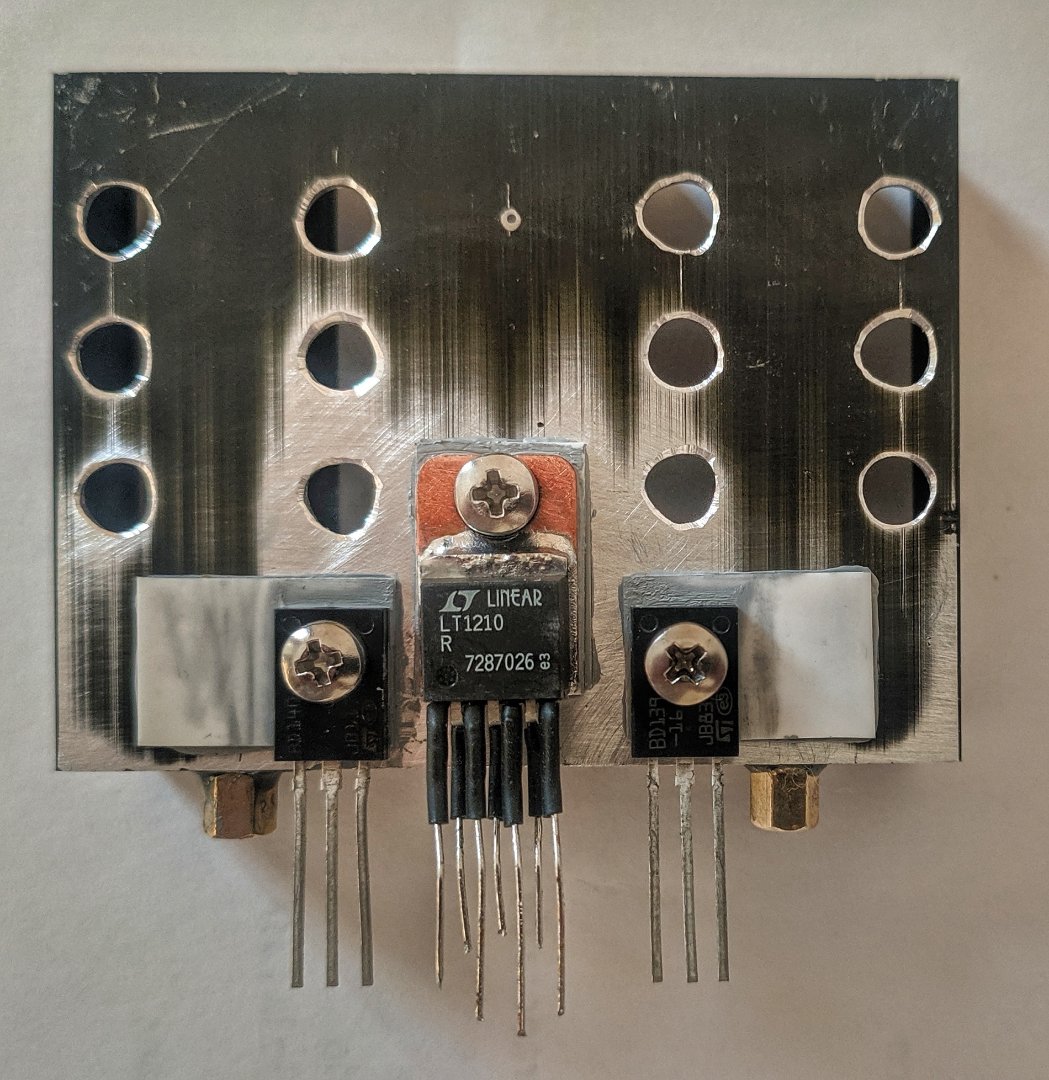

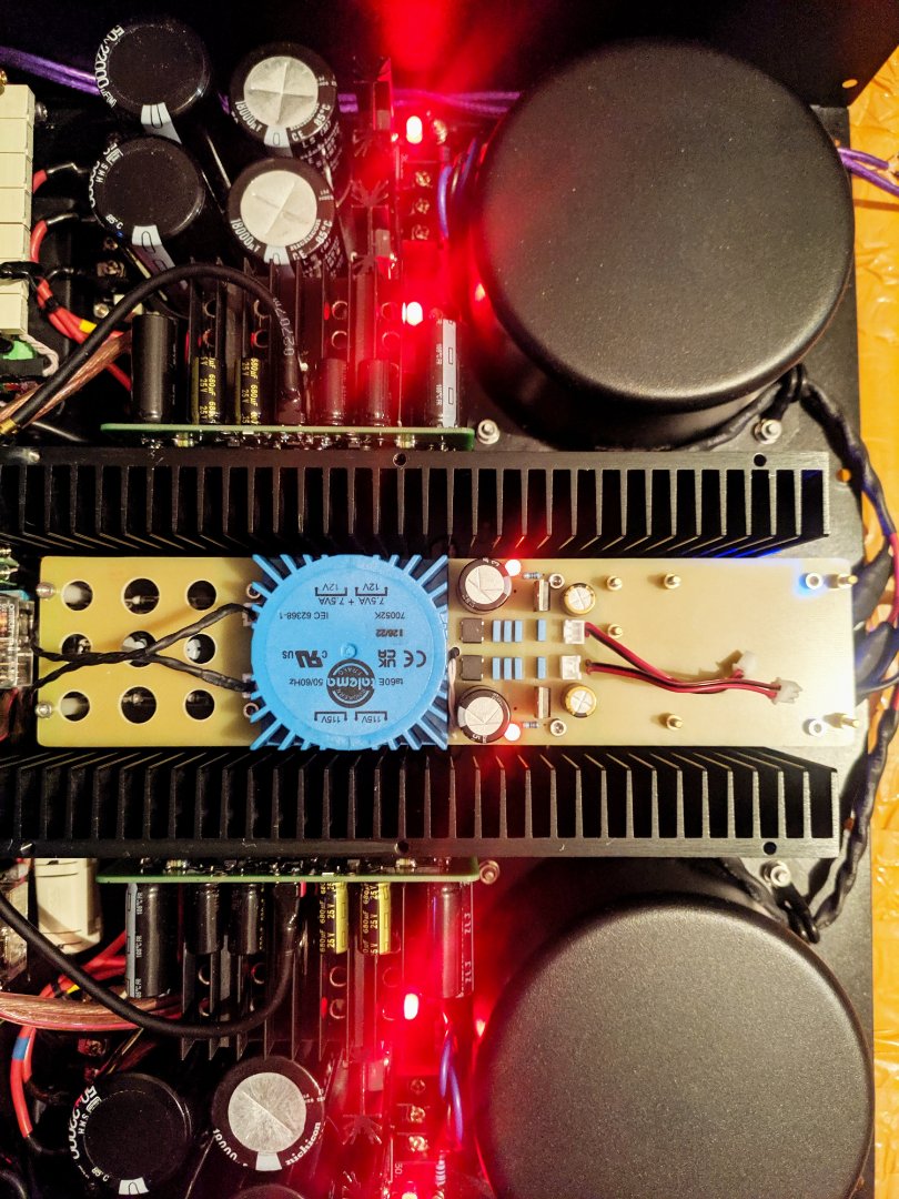

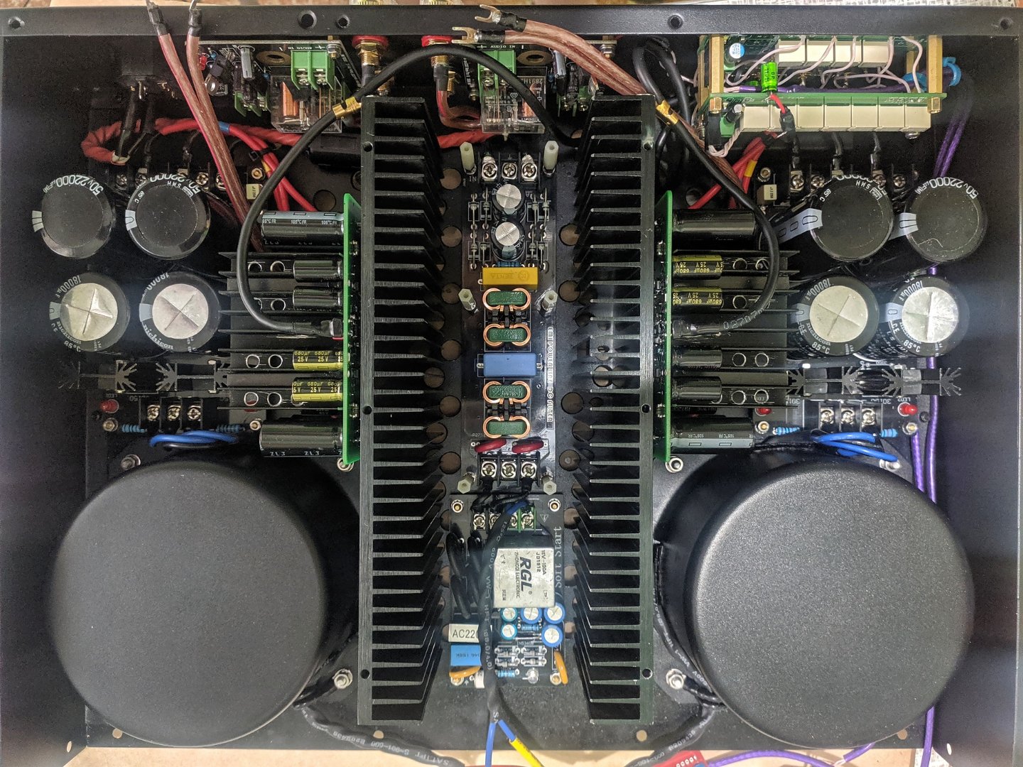

Все измерения и осциллограммы выложу попозже, а сейчас немного фото:

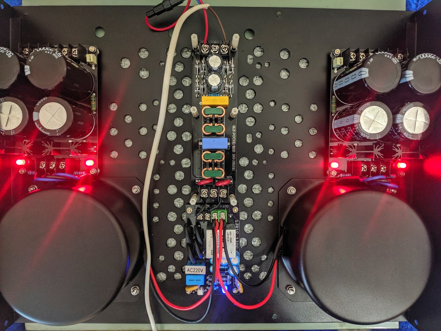

Re: Усилитель YES 3.2 LAT
Продолжение фото:
Ещё фото:

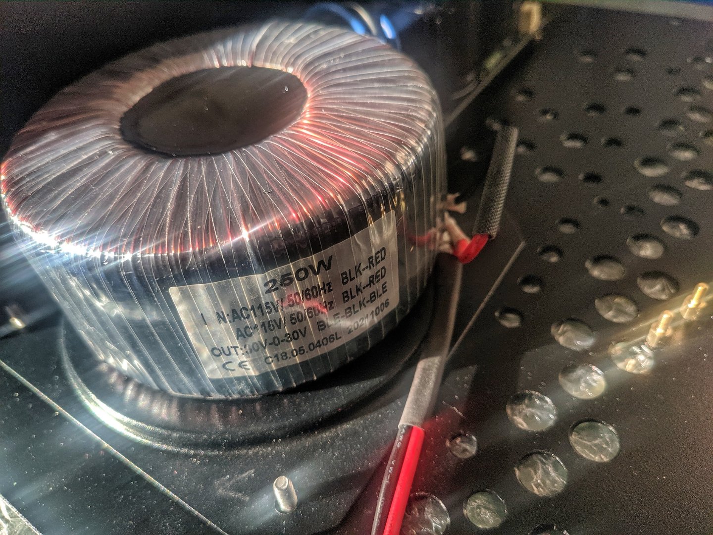

Фото:

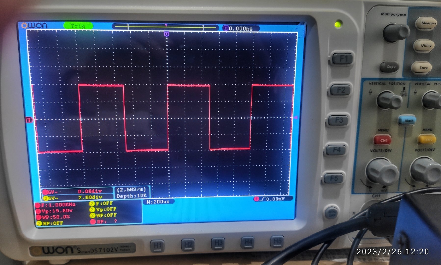

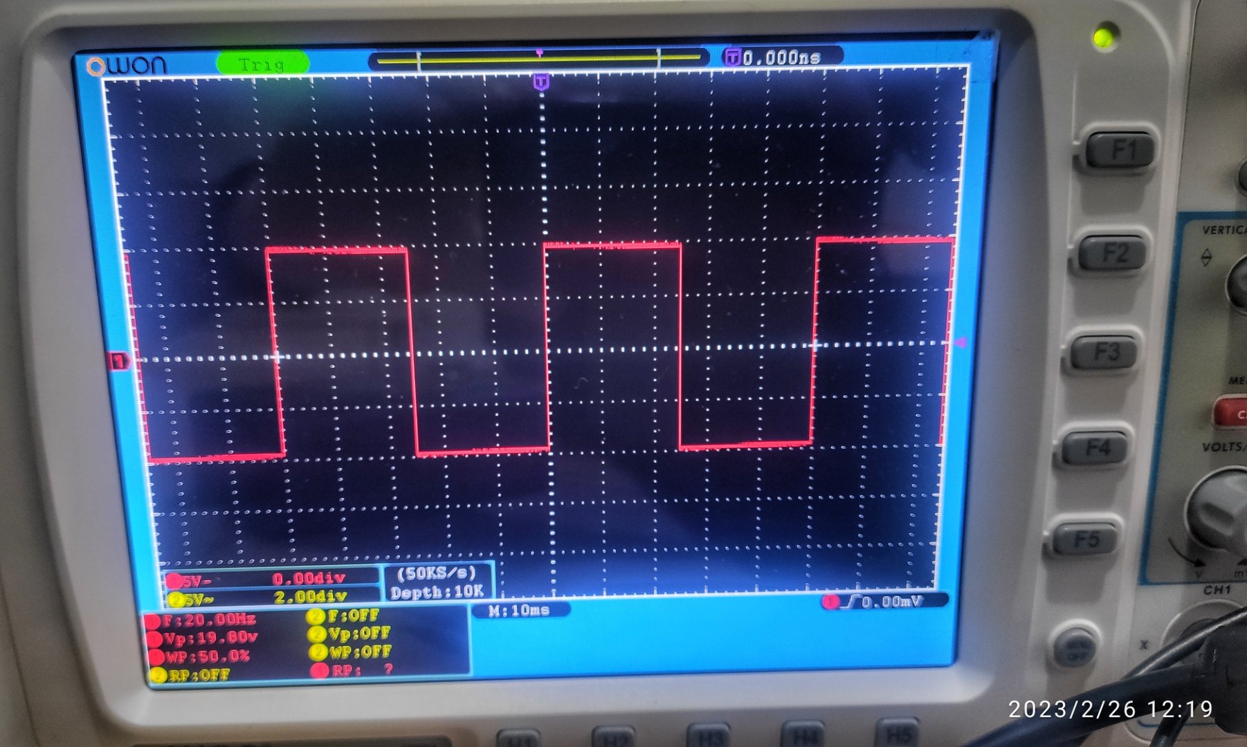

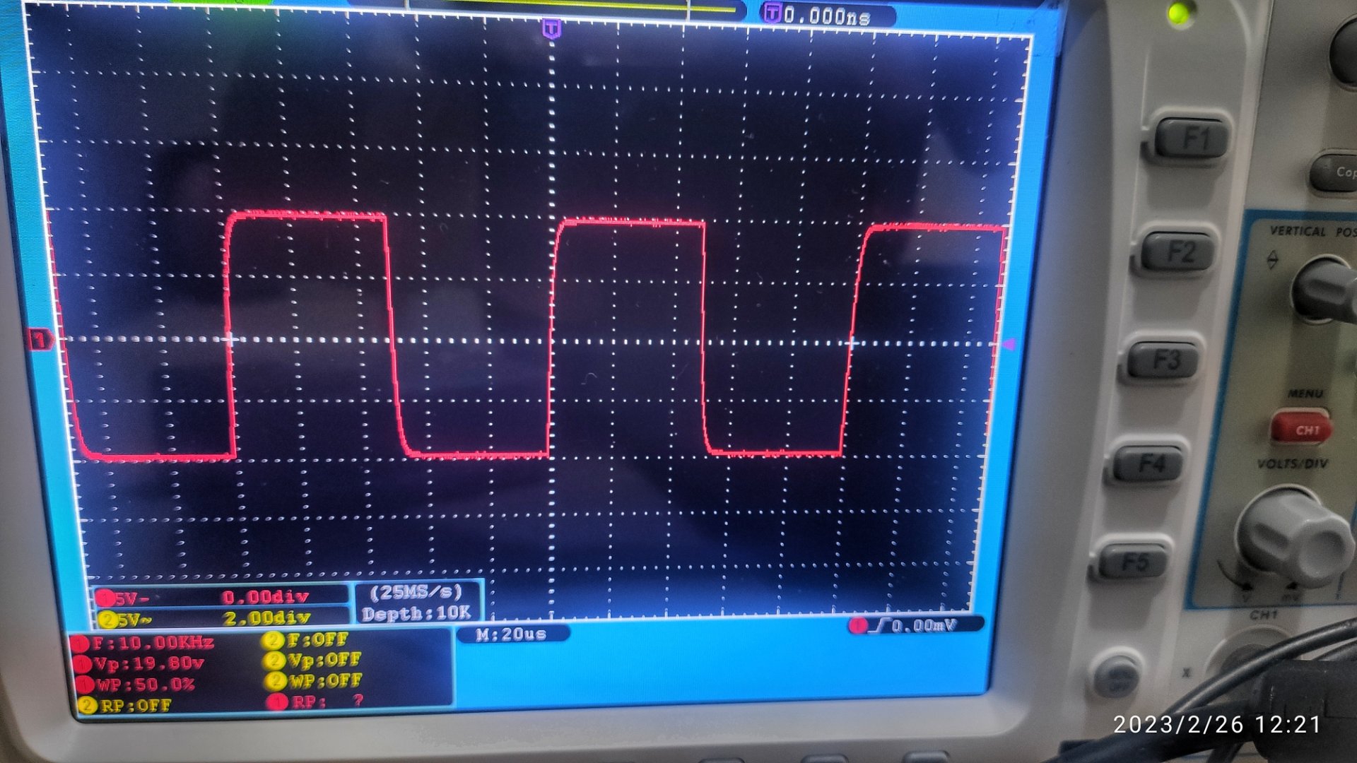

Снял осциллограммы на нагрузке 6Ом
Меандр 20Гц
Меандр 1000Гц
Меандр 10кГц
Идеальный меандр ;) а какой на 20 кГц?

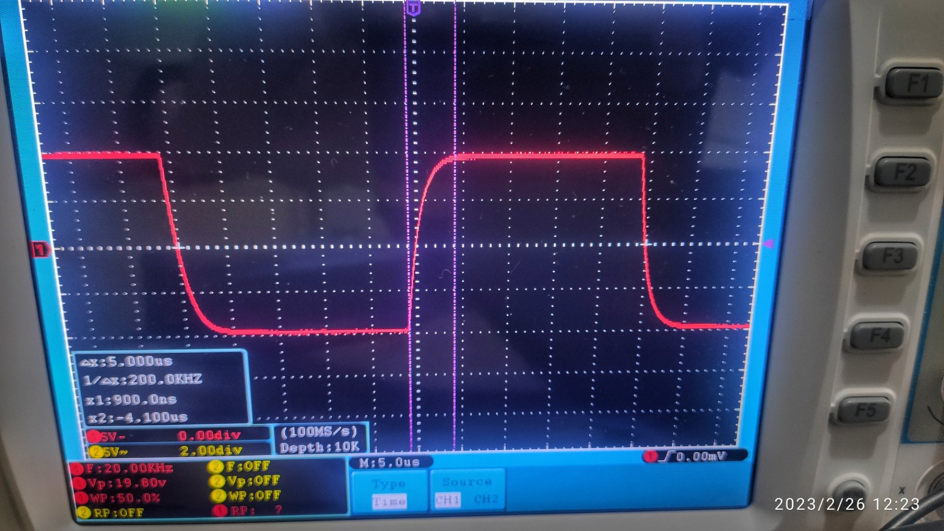

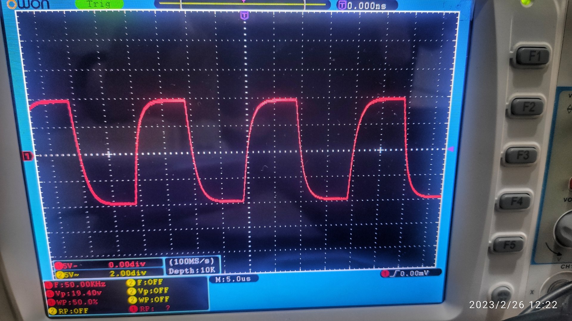

Меандр 20кГц
Меандр 50кГц
Скорость нарастания 5мкс
Фронты сглажены не самим усилителем, а входным фильтром )) Без фильтра - фронт 1.3 мкс

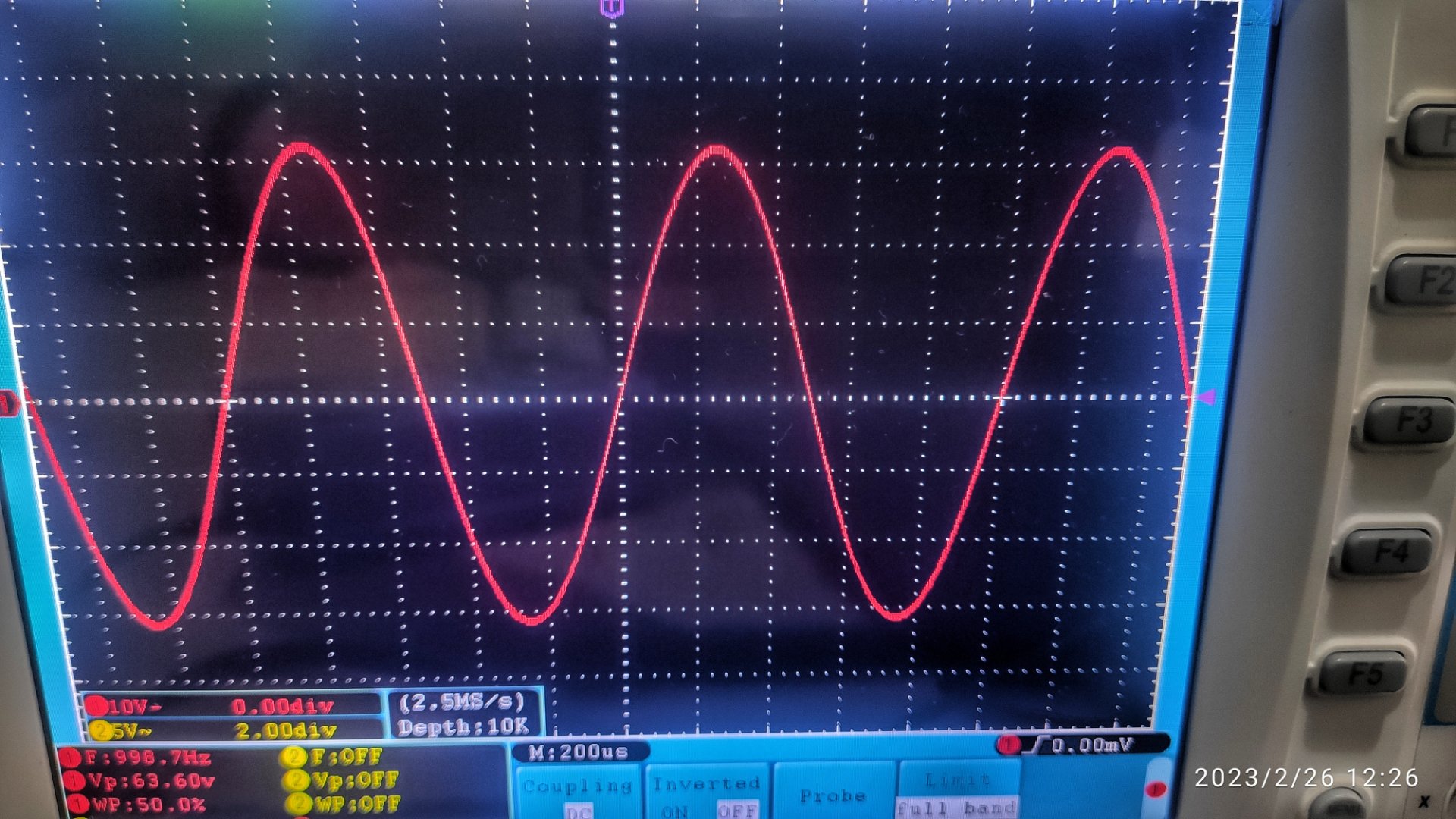

Предклиповое 63.6 Vpp так-же на нагрузке 6Ом
Ну и сам клип (ограничение 61.6 Vpp) при питании +-41 Вольт

В таком виде был усилитель во время измерений

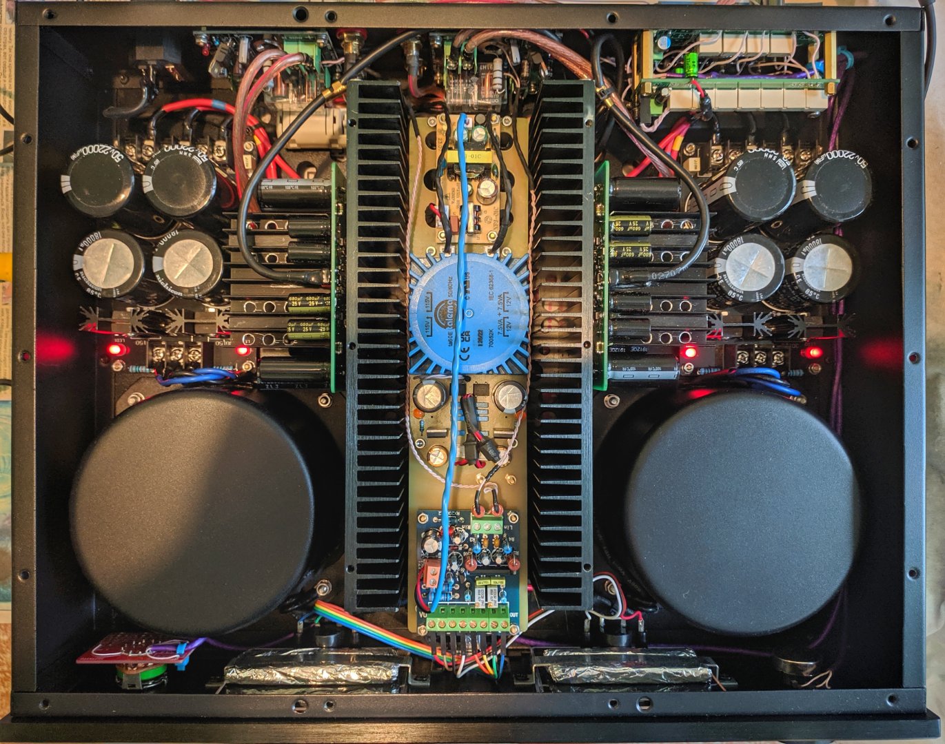

Собрал вторым ярусом питание для устройств защиты АС, и для VU meter.

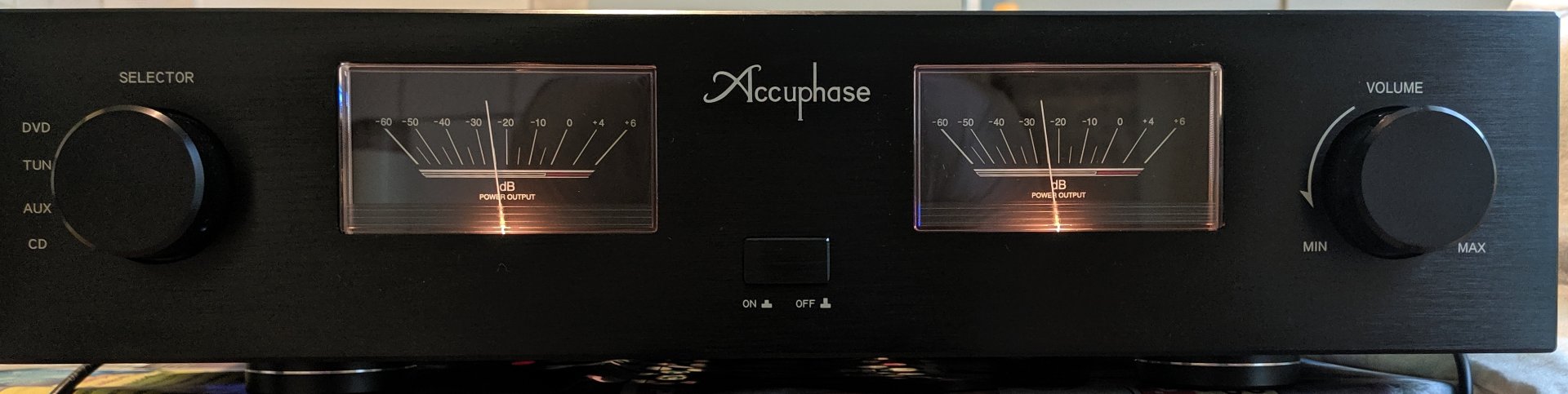

Проект завершён :D
