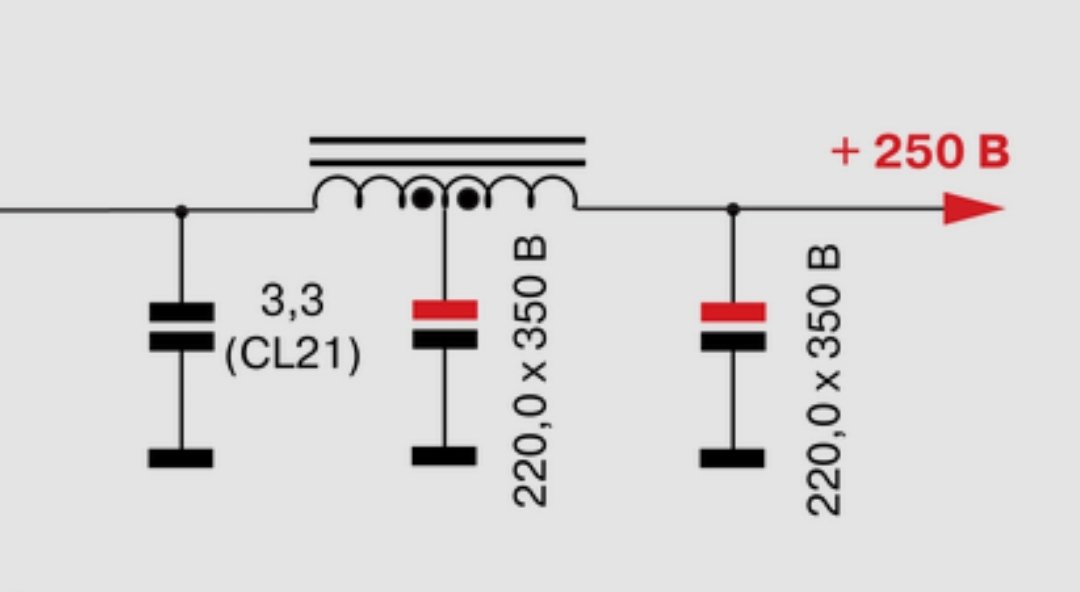

Что то мне кажется что такое включение дросселя совершенно нивелирует индуктивность.LinuxManiac писал(а): 08 окт 2020, 21:34

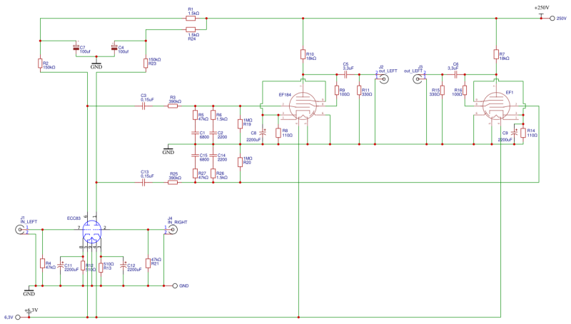

Прочитав много всяких публикаций и поговорив с опытными людьми про фильтрацию помех от ИБП, сделал фильтр на дросселе. Подробнее: ферритовое кольцо диаметром 3 см, 30 витков в два провода 0,5 мм. Два конца (условно – начало обмотки) соединены вместе и через конденсатор – на общий провод, два других конца (условно – конец обмотки) – к ИБП и к фонокорректору (тоже с конденсаторами на общий провод).
Собрал, проверил режимы, включил…
Неожиданно хороший звук. Никаких отрицательных эмоций нет, вот уже почти неделю, как слушаю.
Фона нет.

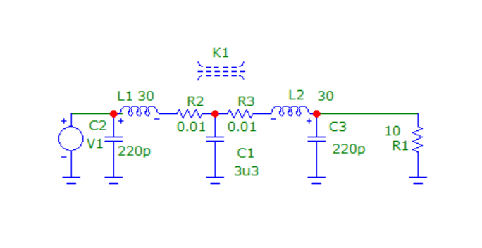

Цікаво було б якщо хтось знайомий з програмою-емулятором дослідив цю схемку (я давно забув). Мені так здається, що конденсатор на виході по змінному струмові буде "грати проти середнього". Хіба що тільки фазовий зсув цьому заважатиме хоча б частково.
Але, зважаючи на те, що пульсації знаходяться в ВЧ діапазоні, результат такого фільтрування нічого на зіпсує. Зате гарно виглдає на схемі.

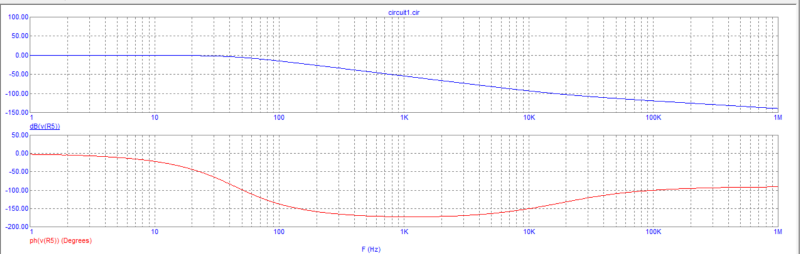

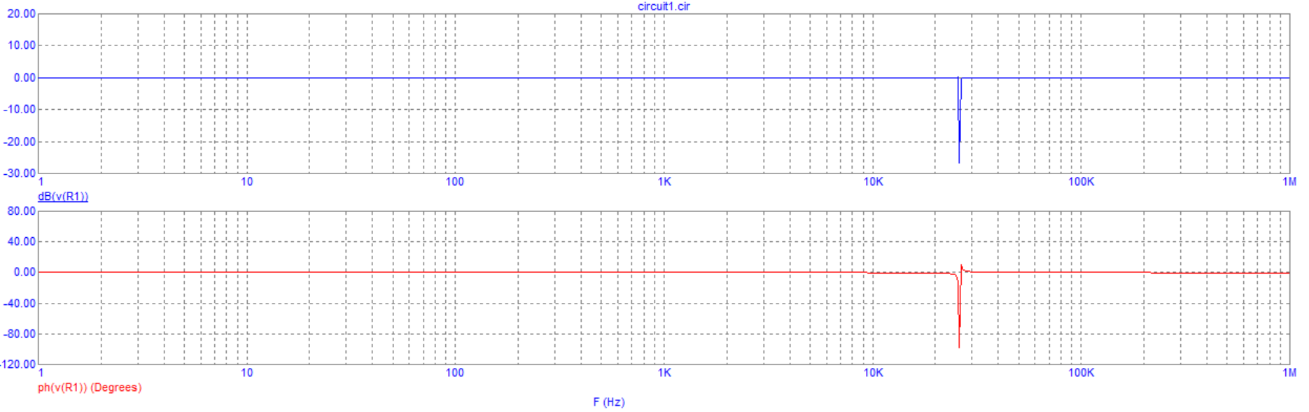

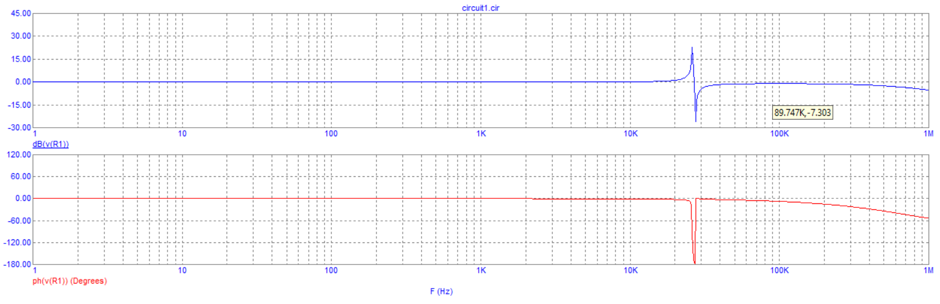

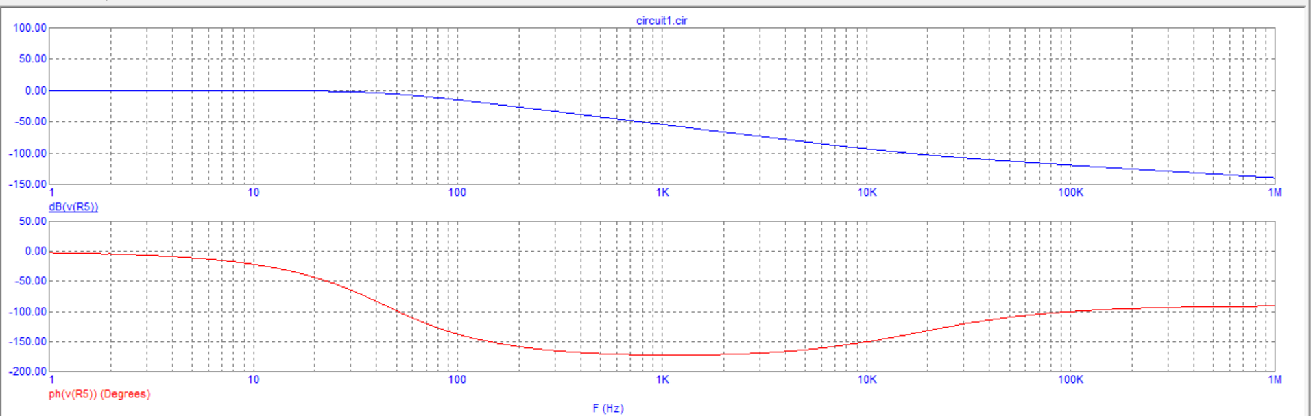

Re: Ламповый фонокорректор с импульсным блоком питания
Схема на сердечнике из материала 2P40, воздушного зазора нету.

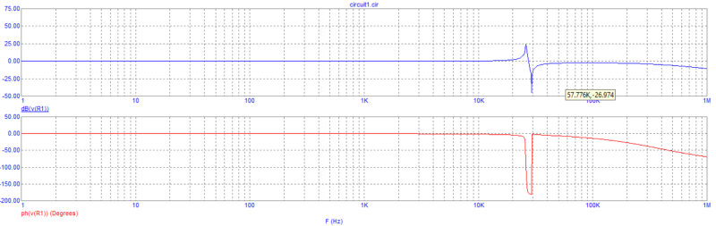

Вот АЧХ и ФЧХ этого фильтра при К магнитной связи обмоток в 0,999
При К=0,9
Последний раз редактировалось uriy 23 сен 2023, 18:09, всего редактировалось 2 раза.
- Сообщения: 1567
- Стаж: 2 года 10 месяцев
- Репутация: 494

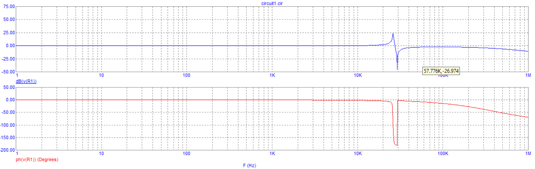

При К=0,8
В общем от вида намотки обмоток будет зависеть и АЧХ этого режекторнного фильтра работающего на индуктивности рассеивания обмоток.

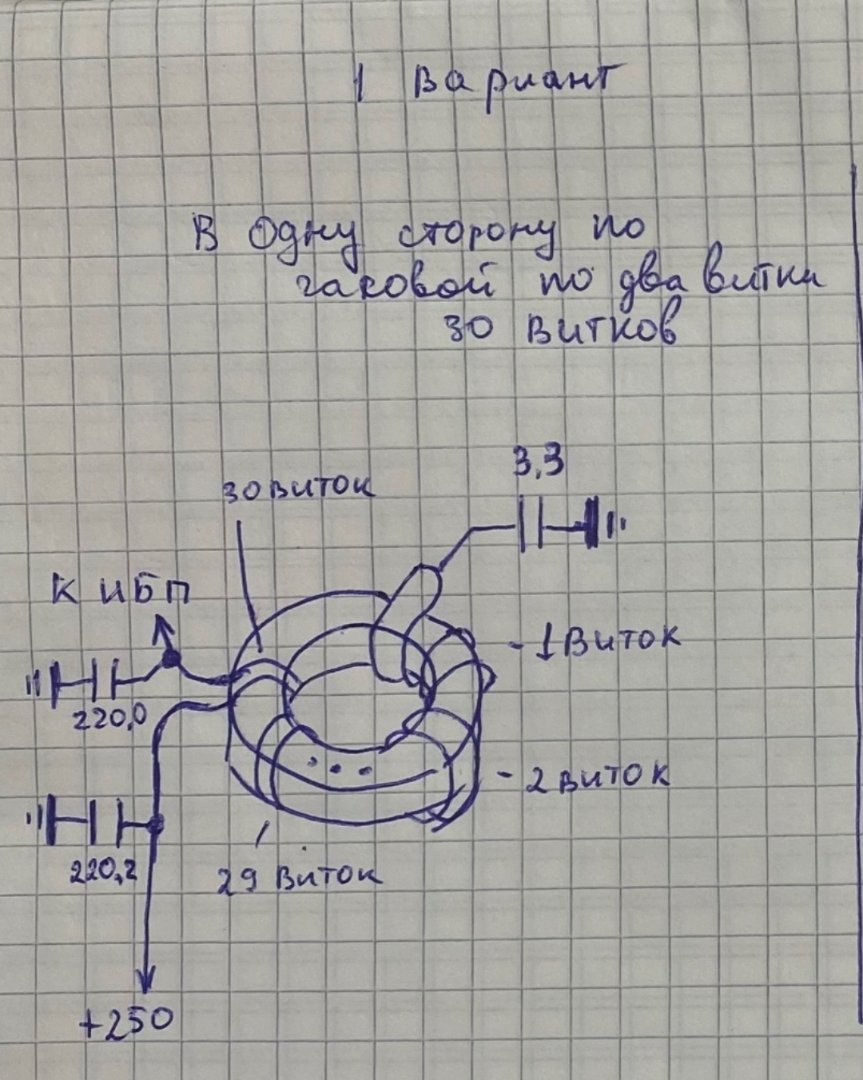

Дякую, Дмитре. Тоді додам ще до питання LP. Не менш суттєво підбирати не тільки коректор до картриджу, а й картридж до тонарму. Коректор хоч як, а підпорядковується якимось стандартам, а от картридж має набагато більше параметрів то вже і не електричних, які ну дуже відмінні і ніяк не нормовані. Тонармів теж існує різних. Як сполучити одне до одного — не саме просте питання, тут маємо безмежний простір для творчості. Ця тема потребує окремої особливої уваги. Порийтеся в інеті, щось на кшталт “налаштування тонарму LP”, “сполучення тонарму і картриджу”, “Баервольд Лофгрин Стівенсон”. В мирні часи було багато інфи, але зараз в мене все десь позникало. Коректори безумовно теж звучать по-різному, але налаштування тонарму може повпливати на звучання ну дуже суттєво. Дуже непоганий ресурс з цього приводу - Vinyl Engine.
- Стаж: 4 года 11 месяцев
- Репутация: 319

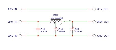

Дмитрий, день добрый!
По намотке - первый вариант.
Но на Вашей схеме, ёмкости соединены иначе.
Ёмкость 3,3 должна находиться не на средней точке, как нарисовал ufa777vanya.
- Репутация: 319
На оригинальной схеме, по другому соединены ёмкости, а так-же Вы указали в симуляторе 220пФ вместо 220мкФ.uriy писал(а): 23 сен 2023, 18:04 Схема на сердечнике из материала 2P40, воздушного зазора нету.
При К=0,9
- Сообщения: 1567
- Репутация: 494
Ну тогда так. Это при К связи 0,999
Это уже хорошая работа фильтра ))

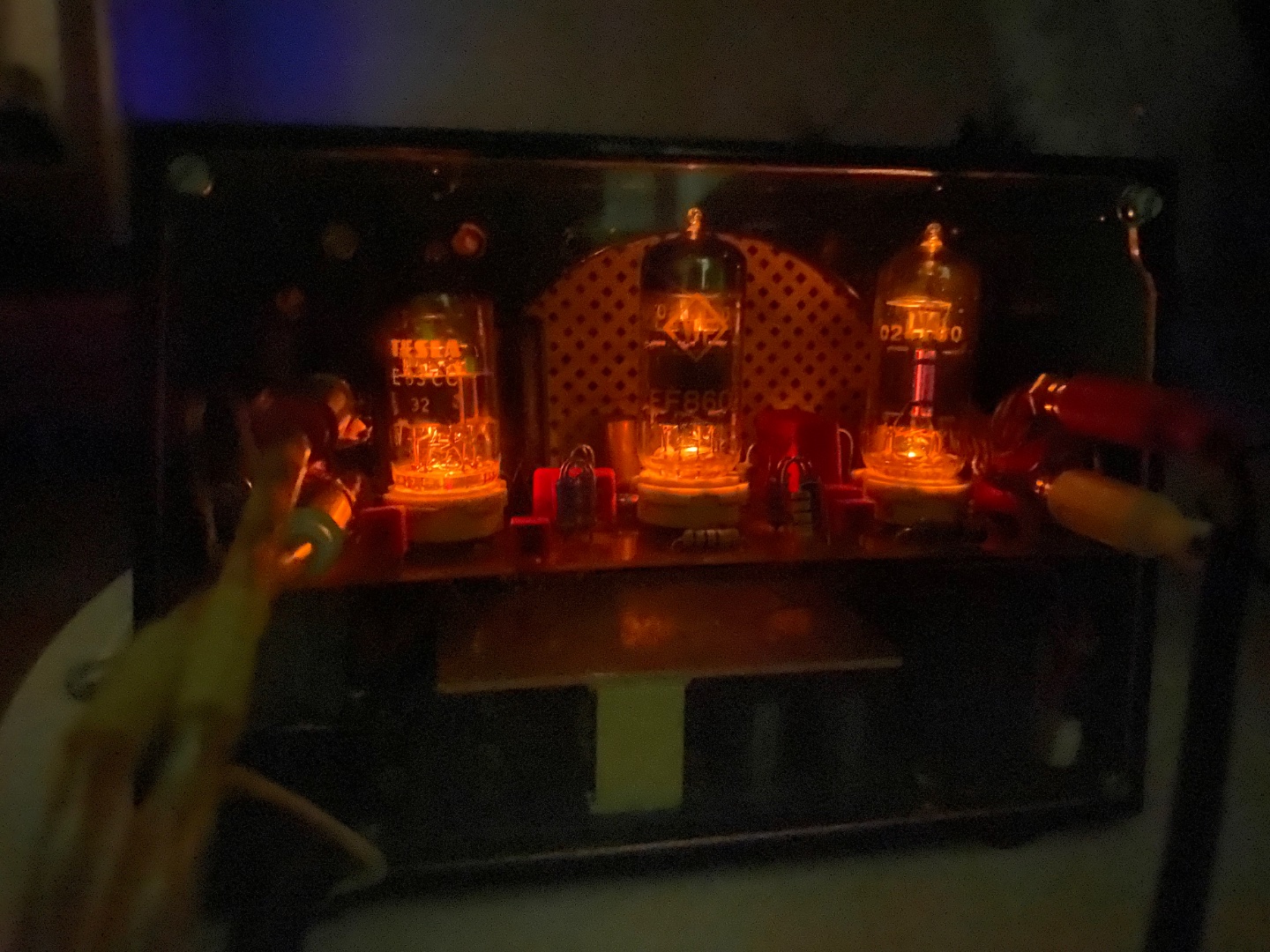

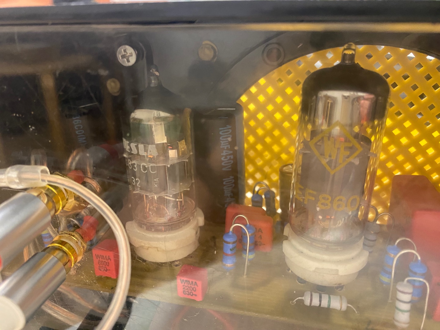

Здравствуйте. Первый опыт с лампами. Спасибо Вам за схему)) наконец то собрал и вот что у меня получилось.
Произвел замеры.
Tesla E83CC напряжение катода 0,54в/0,54в, анода почему то выше получилось, чем у вас 104в/104в;
EF860 левый канал катод 0,98в, анод 98,2; правый канал катод 0,99в, анод 99в;
При первом включение был жесткий гул в колонках, но потом то ли лампы прогрелись, то ли я центральный провод от проигрывателя на землю посадил и гул пропал, остался чистый звук, как мне показалось. Громко не слушал, потому что собрал уже глубокой ночью перед командировкой, но звук был чистый. Фона нету.
Произвел замеры.

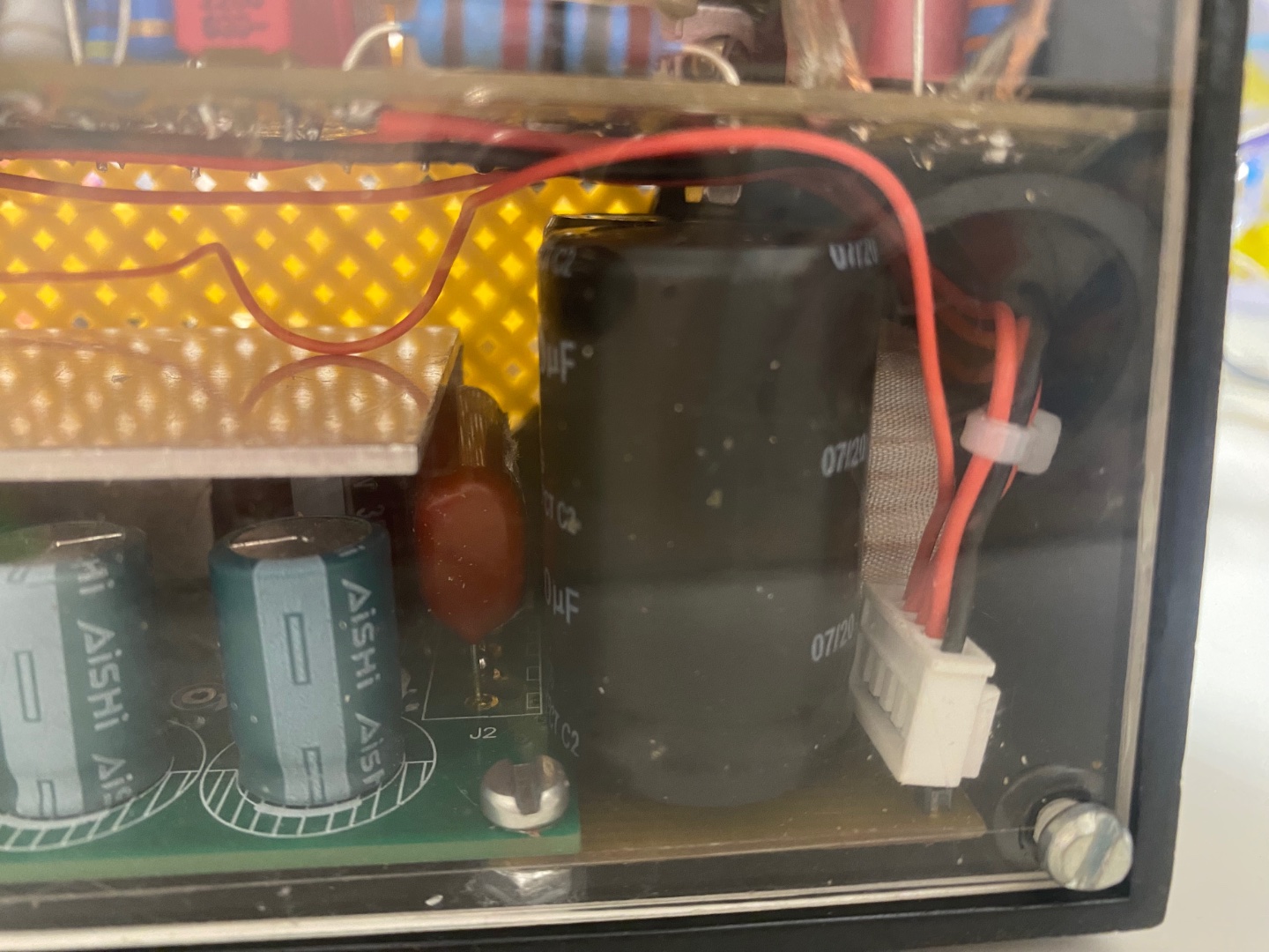

Но есть один нюанс в схеме питания. Блок питания, когда он пришел с Али, я не проверял. Когда смонтировал его вместе со схемой фильтрации тогда и замерил напряжение, все работает 250в/6,3в, но он издавал такие звуки интересные, очень тихо, как будто моторчик разгоняется плавно и также плавно снижает обороты. Потом уже когда подключил всю схему к нему с нагрузкой он превратился в сверчка. Вот один в один сверчок в поле стрекочет. В сигнал (в колонки) это не идет к счастью.
С чем это может быть связано? Блок питания плохой? Или катушка индуктивности звуки издает? У вас не так же?
Я не знаю, может быть связано с тем, что я в схему питания поставил дешевый пленочный конденсатор CBB 250V 335J CL21 3,3 мкФ 3300nF. По факту мультиком его мерил он был 3,64 мкФ. Катушку намотал четко по инструкции медным проводом сечением 0,5мм на сердечник ферритовое кольцо 31x18,5x7 М2000Н.
Схему прилагаю, она у меня идет как бы продолжением блока питания, просто припаял ее вместе. Кондер 3,3 мкФ припаял на самом блоке питания.

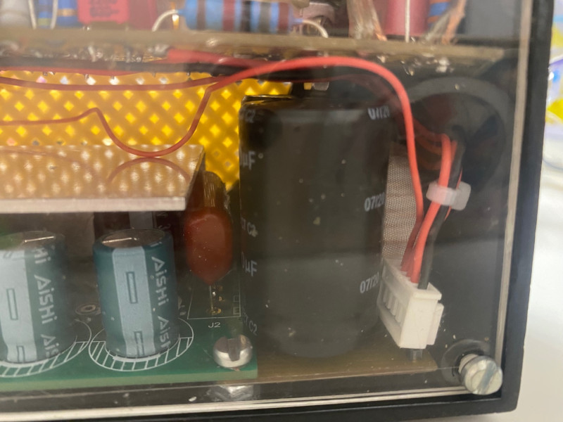

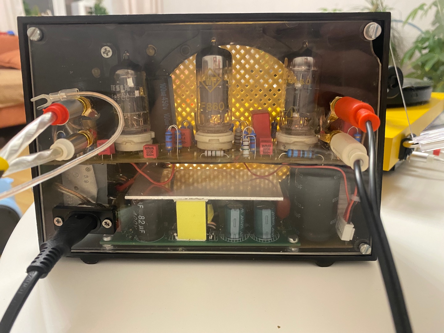

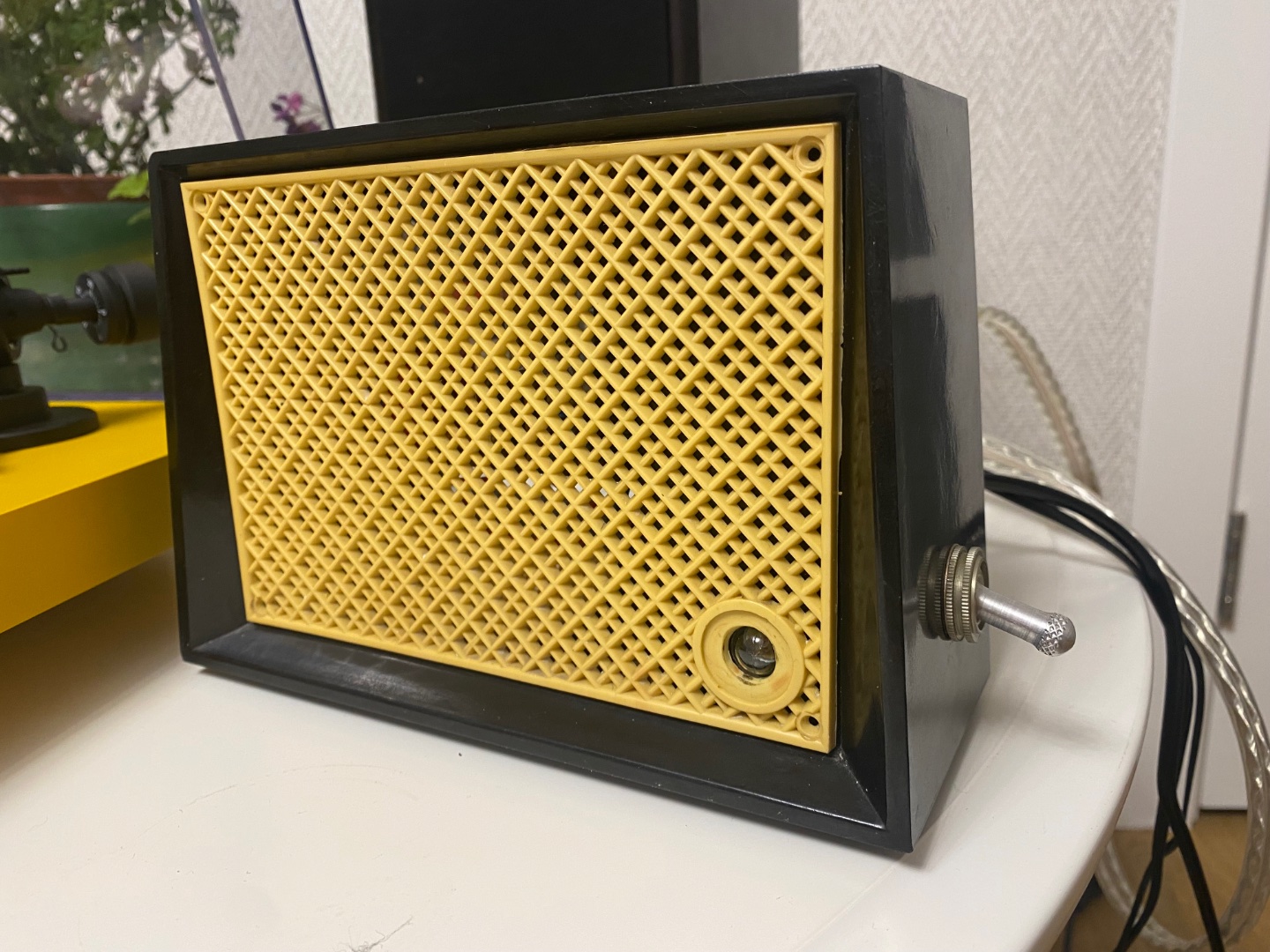

Вот еще некоторые фото. Горящие лампы это на длинной выдержки.

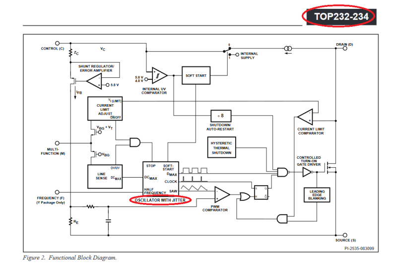

Для начала где я утверждал что нельзя сделать обратноход без тактового генератора? От подобного «извращения» уже давненько отказались в стабилизированных блоках питания на вменяемую мощность.Radist39 писал(а): 27 ноя 2023, 20:44 Если вы еще не встречали блоков питания без тактового генератора, то посмотрите вот на эти микросхемы: TOP232, FT839, OB2535, TNY265, MC33374, TDE450. Я думаю, что этого будет достаточно
По поводу перечисленных микросхем, открываем даташит на ТОР232 и внимательно смотрим на структурную схему микросхемы И вот же ёлки палки, стоит там тактовый, я его название красным обвёл, что бы вы долго не искали, и работает этот тактовый аж на 132кГц, и вот тут думаю пора вернутся к вашему высказыванию которое меня побудило развести тут флуд.
Как вы может слышать насыщении трансформатора в обратнохое который работает на частоте выше звуковой?
