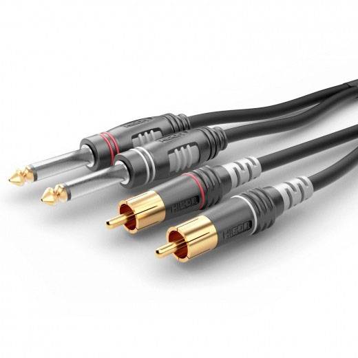

Вопрос с RCA решается переходником за три бакса в гнездо наушников или кабелем от десяти баксов в TRS.
При этом карта остается в заводском исполнении и ее всегда можно продать. Переделка на RCA, с покупкой разъемов RCA и перепайкой, ни денег не сбережет, ни времени. Да и карта в колхоз превратится. Еще и возможность балансного выхода потеряет....а ради чего...
Для не балансного по простому там спереди гнездо и так есть.
Просто пока выходы балансные, подключить к ним обычную аппаратуру нет никаких проблем. А после переделки, если появится техника повыше уровнем с балансными входами, уже без обратной перепайки не подключишься.

Я так и подумал и заказал вот такие переходники.
