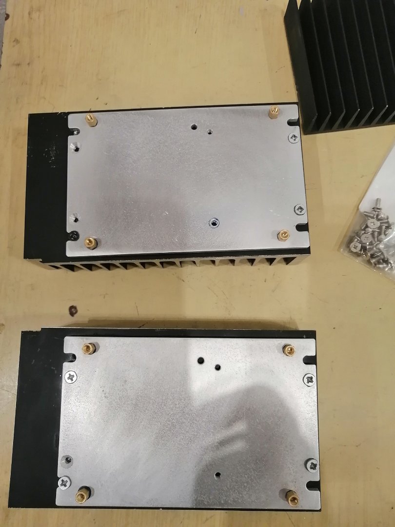

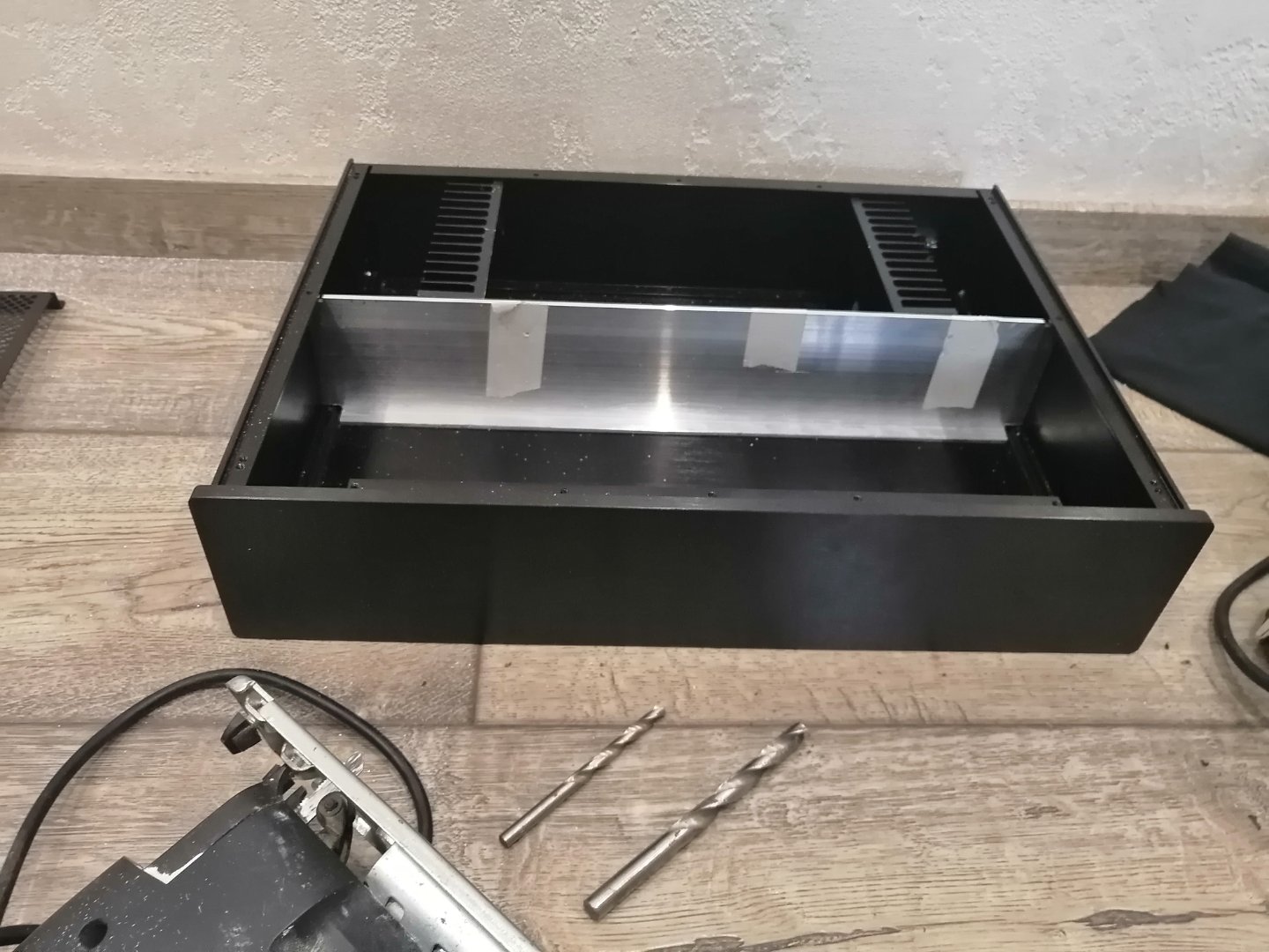

Был заказан подобный Apollon корпус на Ali. Вся эта затея, со сборкой - очень долгий квест. С Августа я заказал комплектующие и оттуда... и оттуда. Сейчас Октябрь. Для терпеливых всё это (это не про меня) Чтож, тренируем выдержку и смирение.
Купил радиаторы в местном Радио-магазине. Заказал На Ozon алюминиевый уголок 80*40*3. Буду экранировать питание от аудио. Как в NAD m22. Примерка. Удачно распилил.

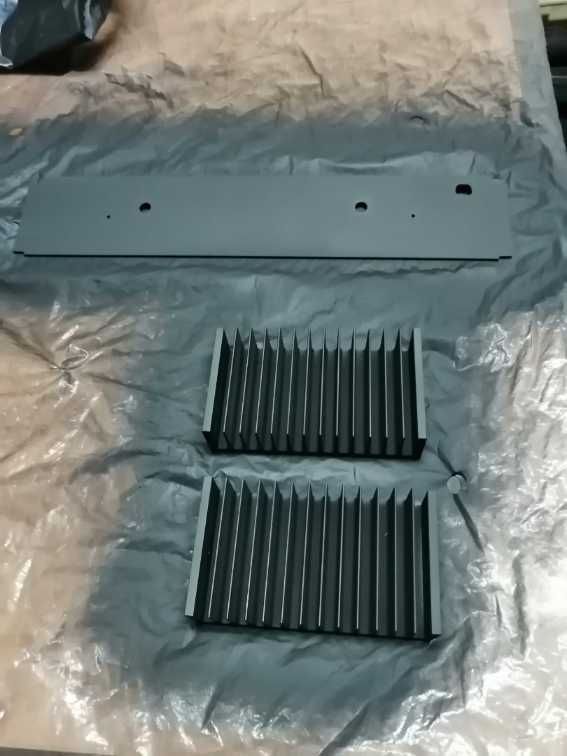

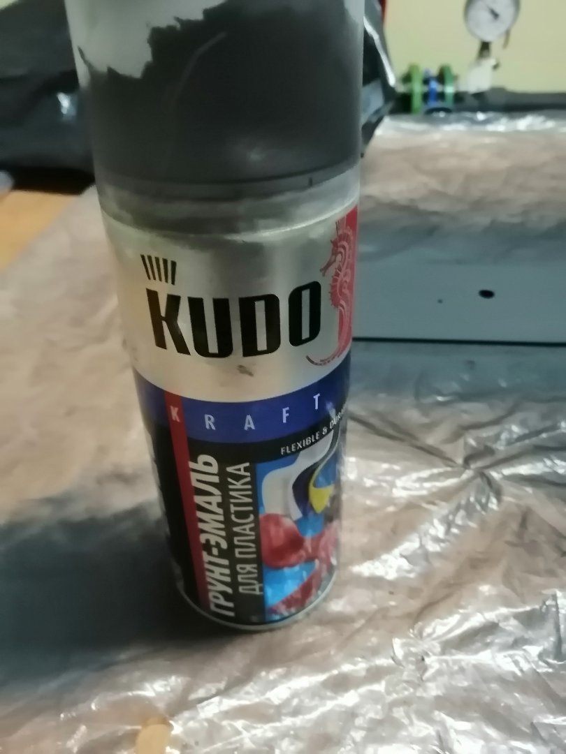

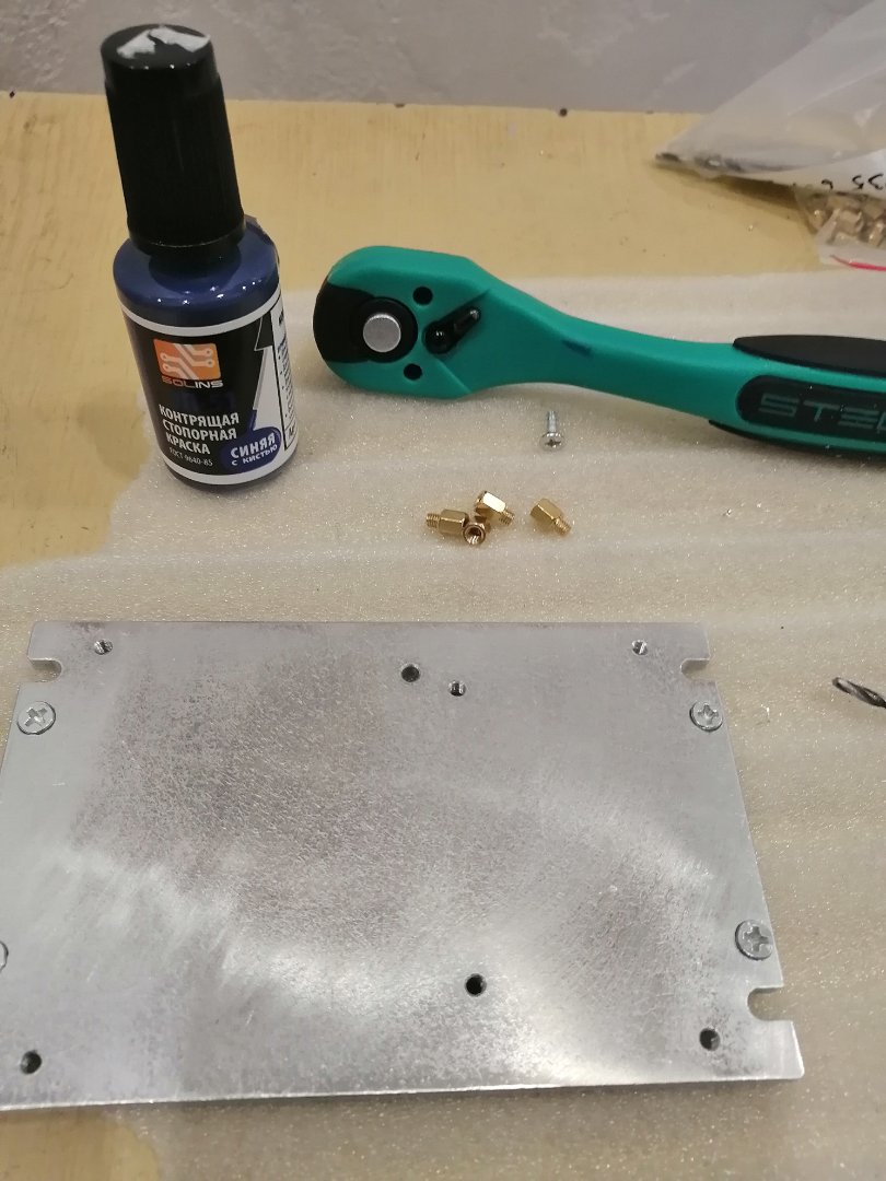

Покраска. И вот тут не без проблем. Кто ж знал, что алюминий нужно перед покраской грунтовать кислотным грунтом. Дааа, оксидная плёнка мать её. Краска не держится. Радиаторы были анодированы, краска на них прилипла отлично, а вот на экране с торцев облазит (если соскребать ногтем) Чтож. Перекрасил, и буду аккуратен. С других сторон краска не соскребается. Повезло. На фото матовая чёрная. Хоть и написано, что для пластика, но отлично укрывает всё (кроме алюминия, читайте выше)и не трескается.

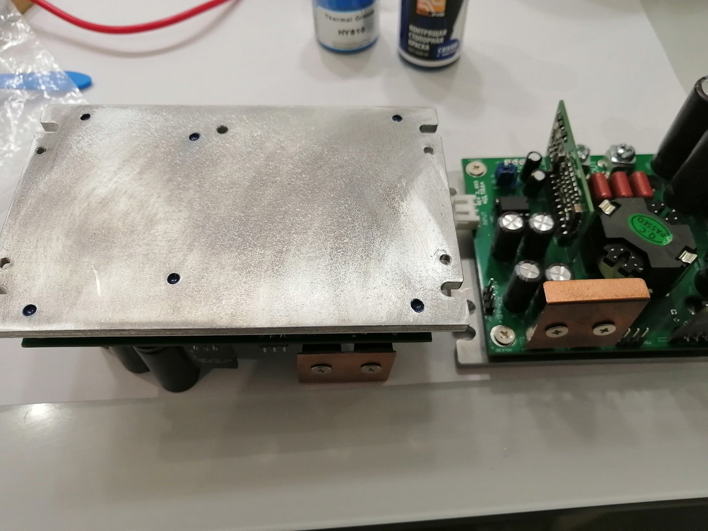

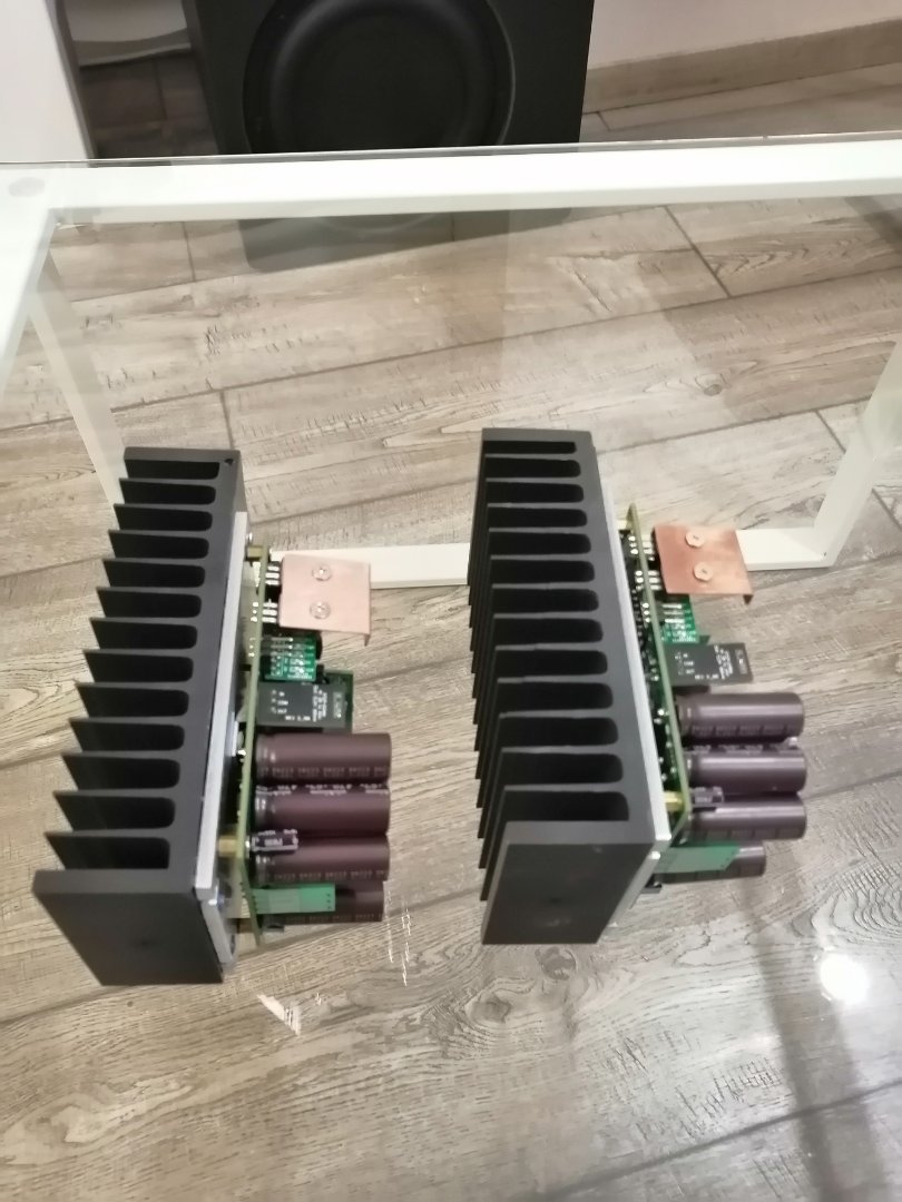

Purifi отличная модульная конструкция. На модулях легко собрать усилитель хоть 1 канал, хоть 12. Модульная конструкция очень ремонтопригодна. Просто меняем модули. Как собирал чуть позже...

Magnus писал(а): 22 окт 2023, 11:30 Покраска. И вот тут не без проблем.
Так красить радиаторы - идея очень сомнительная: вы "закутываете" радиаторы в "шубу" из краски, во много раз снижая их теплообмен с воздухом, убивая тем самым само назначение радиатора. Получаете таким образом "термос", не позволяющий рассеиваться теплу в том количестве, на который радиатор рассчитан, а рассчитан он в большинстве случаев впритык. ;)

Sid писал(а): 23 окт 2023, 03:35
Я знаю это. Я покрасил их с торцев и немного рёбра (где поцарапал при распилке)

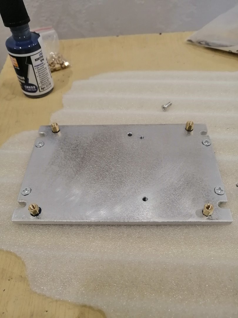

При нарезке резьбы в радиаторах сломал одно сверло 2,5 мм. и один метчик 3 мм. Плашки алюминиевые, что шли с платами усилителя я посадил на хорошую термопасту HY810, а все резьбы промазал лаком-фиксатором. Теперь я знаю, для чего производители болты мажут лаком. От нагрева-охлаждения болты могут постепенно открутиться и замкнуть чего-нибудь внутри.

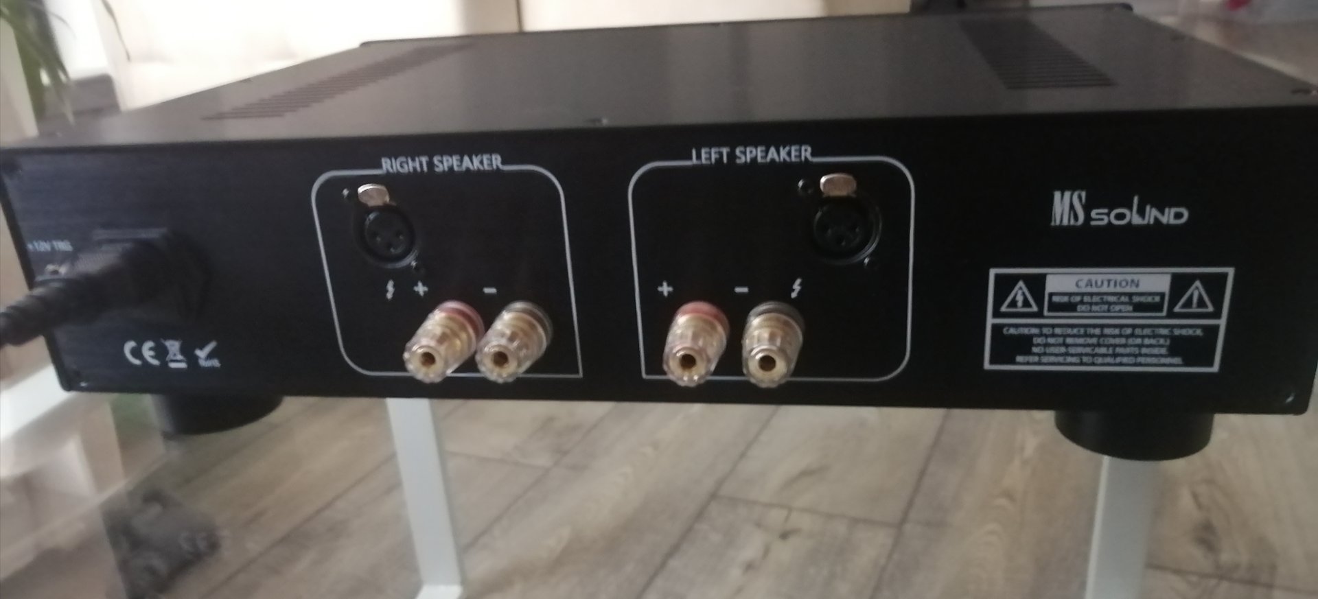

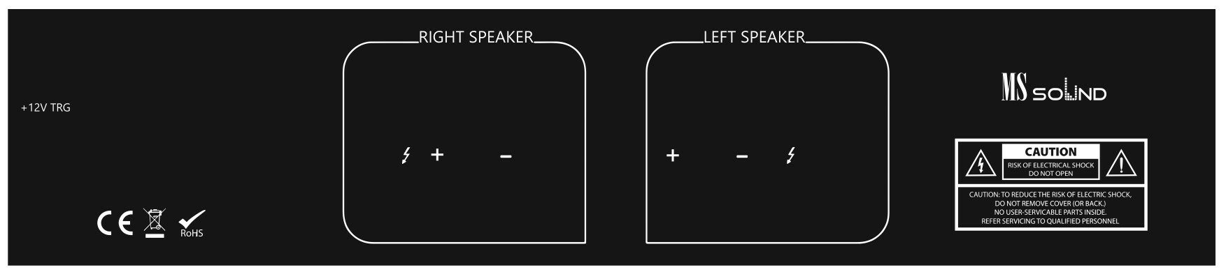

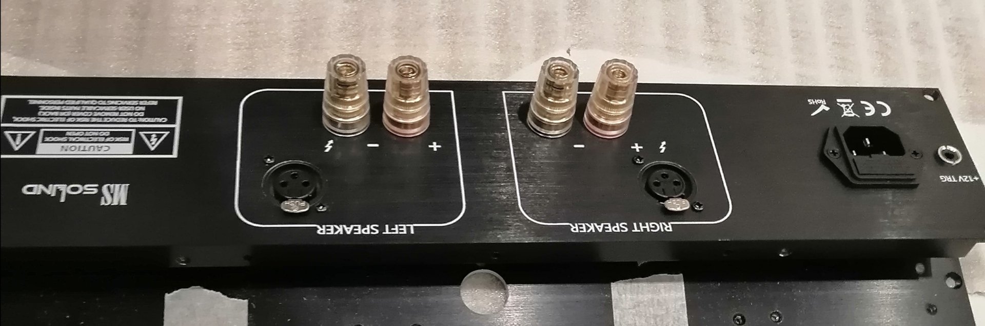

Подготавливаю заднюю панель усилителя. Знаете почему MS Sound?
Сообщения: 273
Стаж: 2 года 8 месяцев
Репутация: 69
Откуда: Урал
Re: А не собрать ли мне Hi-END? На Clone purifi 3.065 ULTRA
Сообщение Magnus »
MS Sound это Магнус-Соус Звук.
Последний раз редактировалось Magnus 30 окт 2023, 15:21, всего редактировалось 1 раз.
Сообщения: 273
Репутация: 69
Откуда: Урал
Сообщение Magnus »

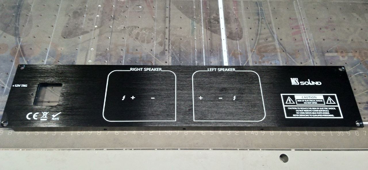

Нарезали отверстия под разъёмы.

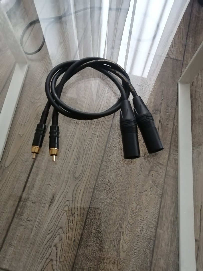

Разъёмы купил neutrik. Лет 15 назад ещё звукачи их советовали, использую их.

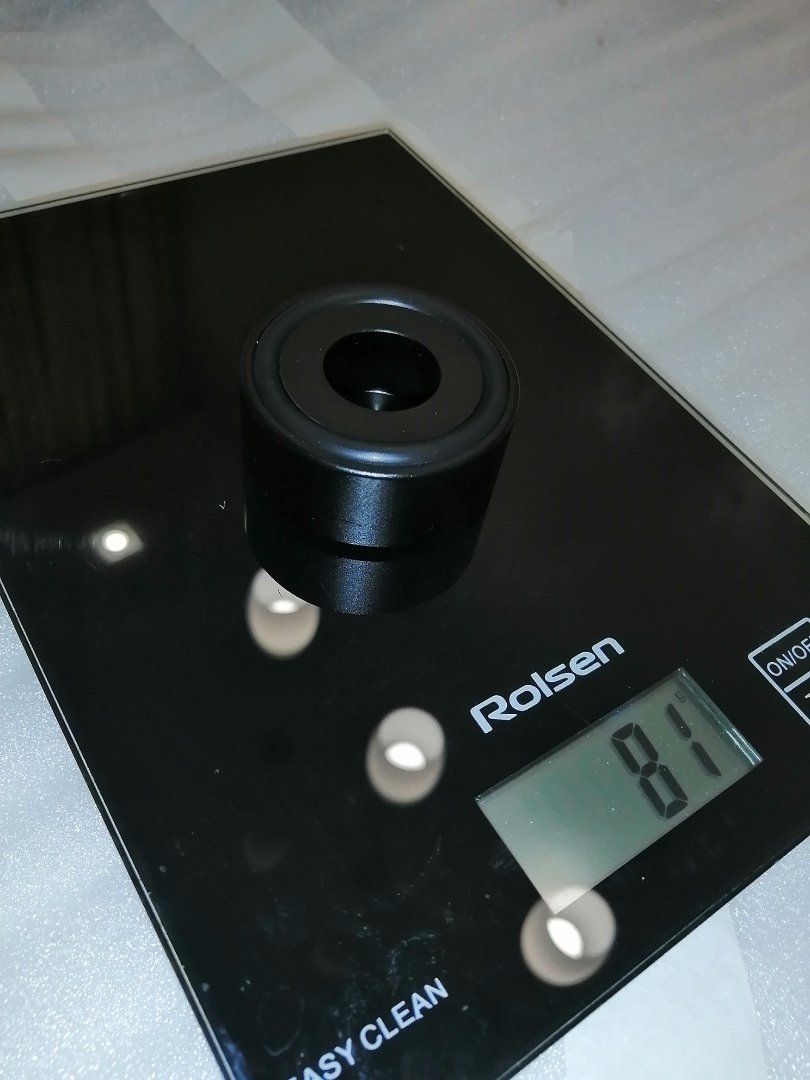

Сообщение Magnus »

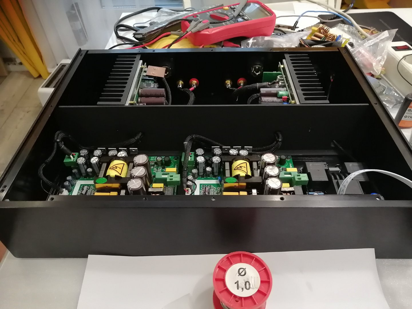

Пришли ножки. Full metall bitch. Цельный алюминиевый сплав анодирован и отпескоструен.
Сообщения: 273
Репутация: 69
Откуда: Урал
Сообщение Magnus »
Кабель менеджмент. Финишная прямая. Оплётка аудиофильская с лыжной мазью. Все кабели скручены (как в старых советских усилителях). Припой с серебром.

Magnus писал(а): 30 окт 2023, 12:24 Подготавливаю заднюю панель усилителя. Знаете почему MS Sound?
Подскажите как делали надписи ?
Сообщения: 273
Репутация: 69
Откуда: Урал
Сообщение Magnus »
crazynetwork писал(а): 04 ноя 2023, 20:16
Пришлось за вечер освоить иллюстратор, но можно и корел. Чертим рисуем и в городе ищем УФ принтер. Они напечатают хоть на чём.

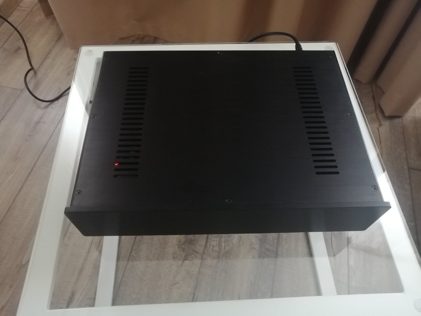

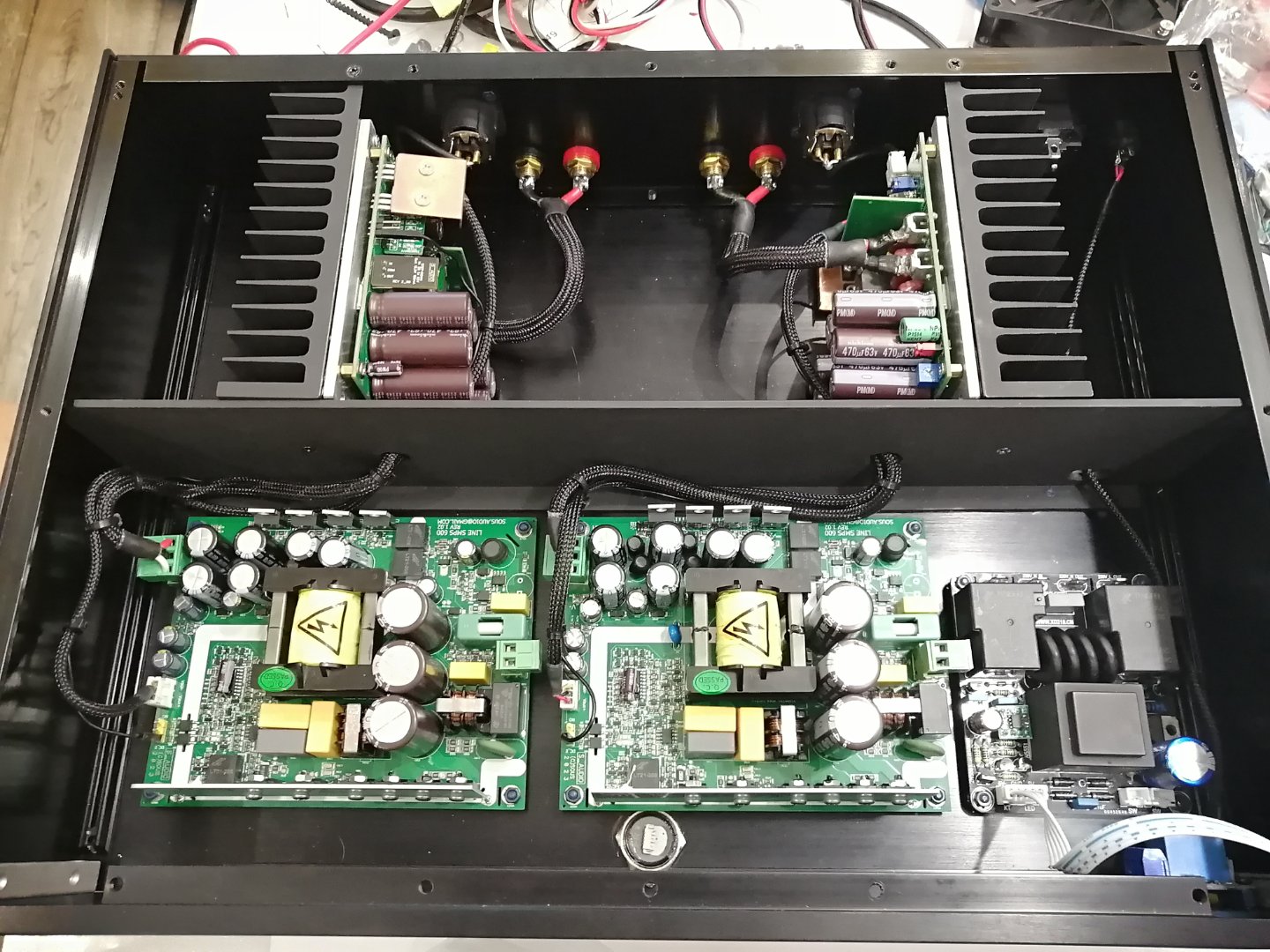

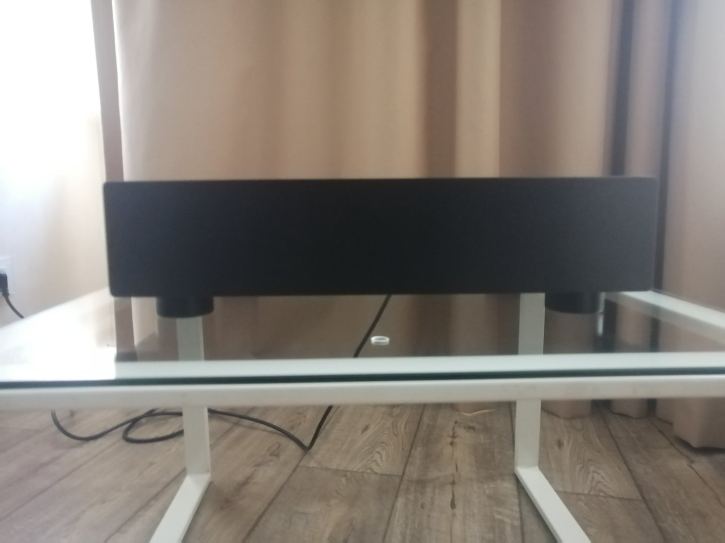

Готово. Как и у усилителя Apollon. Сделал кнопку-индикатор спереди в днище. Офигенно.

Знаете, что сразу бросилось в уши... Это жирный и быстрый басс. Мои тестовые Дали Лектор 2... Они оказывается басят, да так, что желудок чувствует.

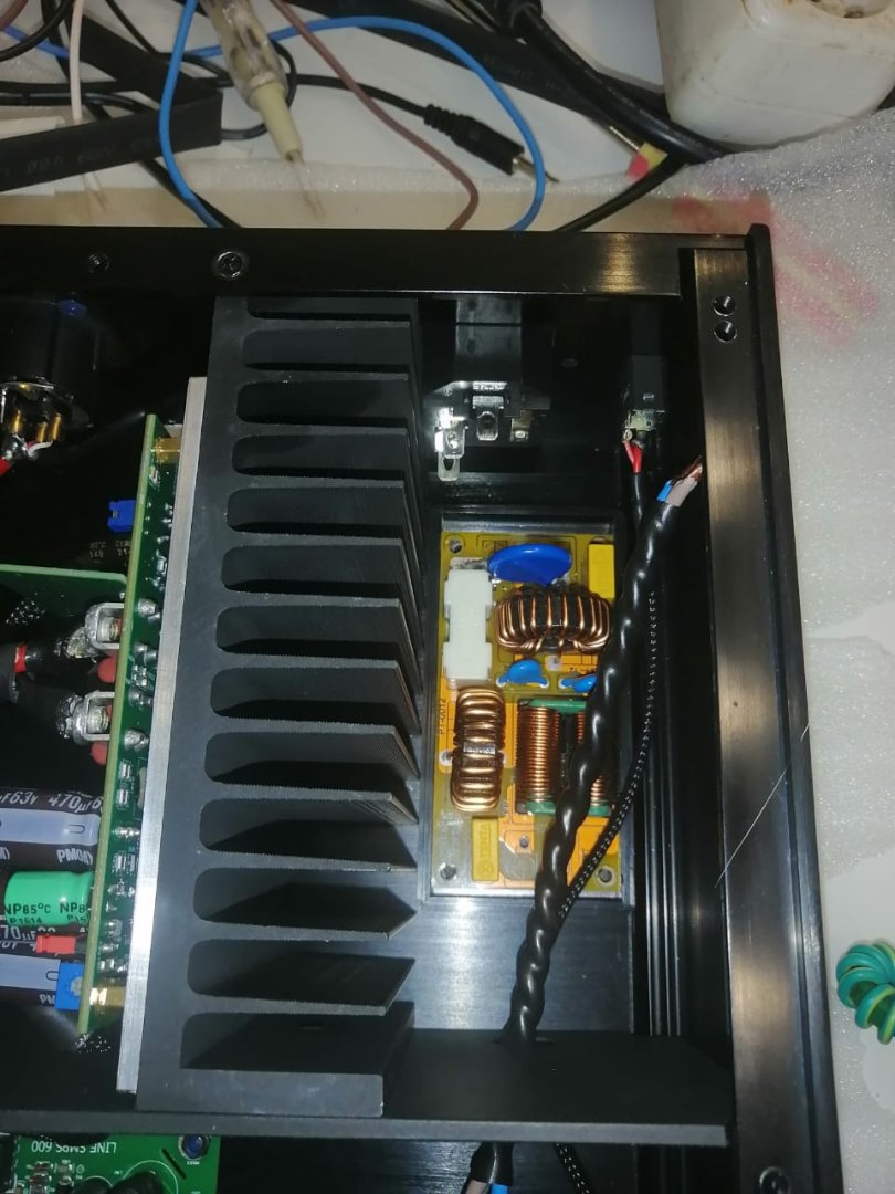

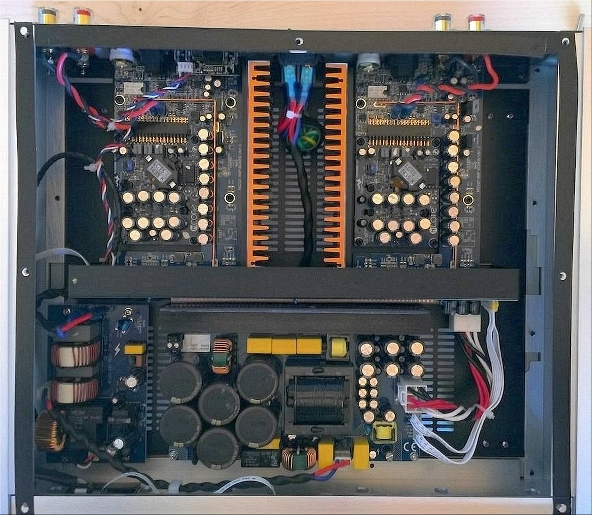

Было место. Впихнул сетевой фильтр, как у nad m23
Сообщения: 189
Репутация: 103
Сообщение drmodd »
Зачотно получилось. А блок софтстарта откуда?
Сообщения: 273
Репутация: 69
Откуда: Урал
Сообщение Magnus »
С Али. Но это не только блок софт старта. На нем микроконтроллер который управляет светодиодом и кнопкой. Кнопка либо фиксирована может быть, либо короткое нажатие. Мне для триггера 12в самое то. Триггер нажимает кнопку :)
