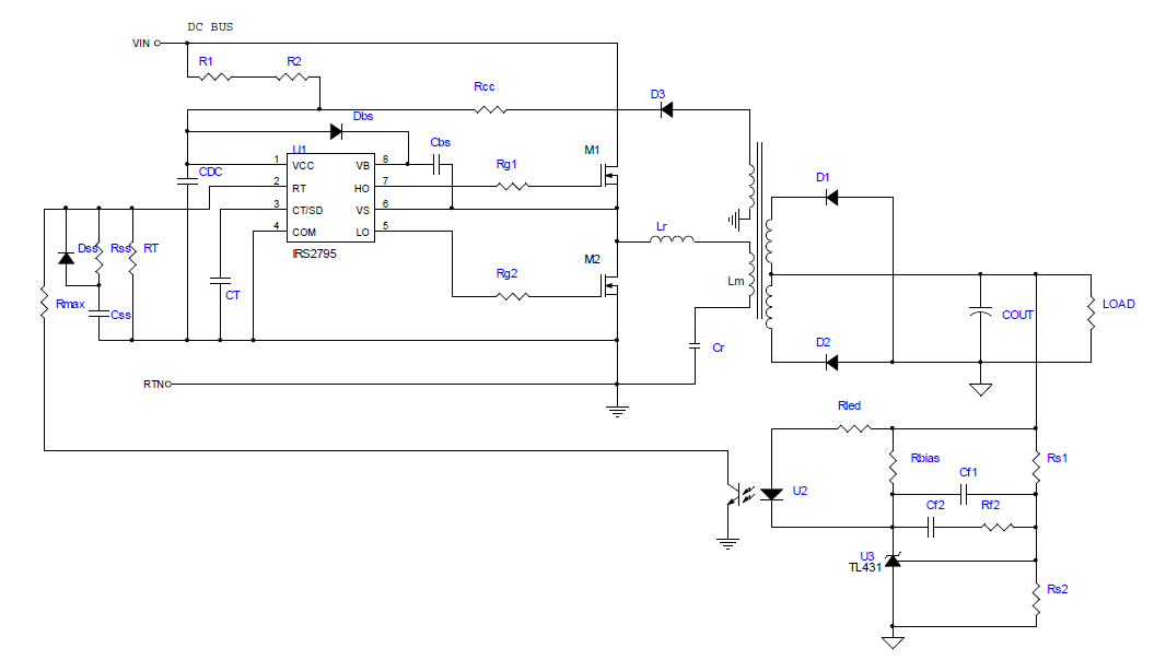

Цей "дільник"віртуально утворює другу частину моста, з конденсаторів по черзі в двотактному режимі береться енергія. Якщо послідовний конденсатор буде один, то в один такт він відпрацьовуватиме на накачку трансформатора, а в інший такт він буде з'єднаний послідовно з електролітом через інший ключ. Поки електроліт новий, особливої різниці помітно не буде (на осцилографі буде ледь помітна асиметрія імпульсів через доданий опір), а коли електроліт трохи втратить свої властивості, отоді почнеться шоу ) не скажу, як у резонансників з цим діло, а от у двохтакта, що працює в режимі нерозривних струмів, там повний капець.
Але ми тут мову ведемо за резонансник... Що б не писати знову багато літер, покажу картинки з апноута an-1160 IR27951-2.
Як бачите дуже жадібні інженери компанії IR вирішили заощадити пару копійок і вирішили не ставити ємнісний дільник. І правильно зробили, дільник там не потрібний. Як я розумію суть роботи інженера розробника, то це досягнення результату оптимальним шляхом, якщо ємнісний дільник не потрібен, то навіщо його туди ставити? Що б місце посідав? Що б гріл повітря чим даремно?
Повторюся, обґрунтованого технічного критерію про необхідність ємнісного дільника у LLC/LC я не зустрічав донині.
