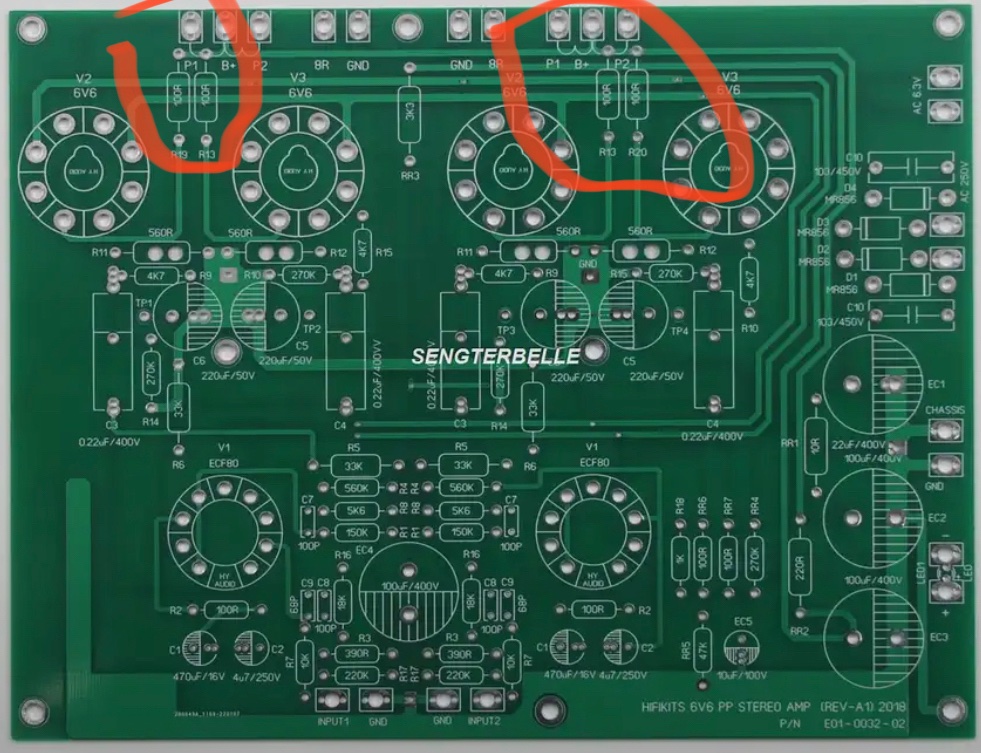

Именно по этой схеме на Али есть готовая собранная плата.
https://aliexpress.ru/item/32908208128. ... 233228%233
Добавляем питальник, выходники, лампы - и вуаля ;) Я именно так и сделал, доволен очень, звук сказка! Даже сам не ожидал, когда брал. Можно поиграться с кондерами С3 С4, но, если честно, то и на стоке звук норм.

Спасибо! Вы говорили про сеточные резисторы, типа уменьшить с 10К до 1К - это надо делать совместно с увеличением емкости кондеров или это друг от друга не зависит? И что даст уменьшение номинала резисторов?
Сообщения: 1270
Стаж: 6 лет 11 месяцев
Репутация: 834
Re: Какую выбрать схему лампового пуш пула на EL84?
Это не зависит одно от другого. Эти резисторы нужны для профилактического устранения (мало)вероятного самовозбуждения каскада (так называемый "звон"). Номинал 10 кОм, как показал опыт - это много. Достаточно 1 кОм. Можно попытаться их убрать вообще, проверив, нет ли при этом самовозбуждения (проверяется на осциллографе при замкнутом накоротко входе усилителя).
А увеличение емкости конденсаторов положительно отразится на НЧ.

я так и подумал, что это антизвонные резисторы, но почему такой конский номинал? Они же вообще 100 Ом могут быть. надо будет поэкспериментировать с этим.

Здравствуйте. Заказал плату с Али похожую, но на 6V6.
При рассмотрении платы и схемы обнаружил несоответствие. Подскажите, где все же правильнее так сказать :?
Сообщения: 1270
Репутация: 834
Добрый день.
На схеме ошибок не нашел, помимо одного замечания: цепь отрицательной обратной связи со вторичной обмотки выходного трансформатора следует заводить не на катод лампы первого каскада, а на точку соединения резисторов R2 и R3 в катодной цепи.
