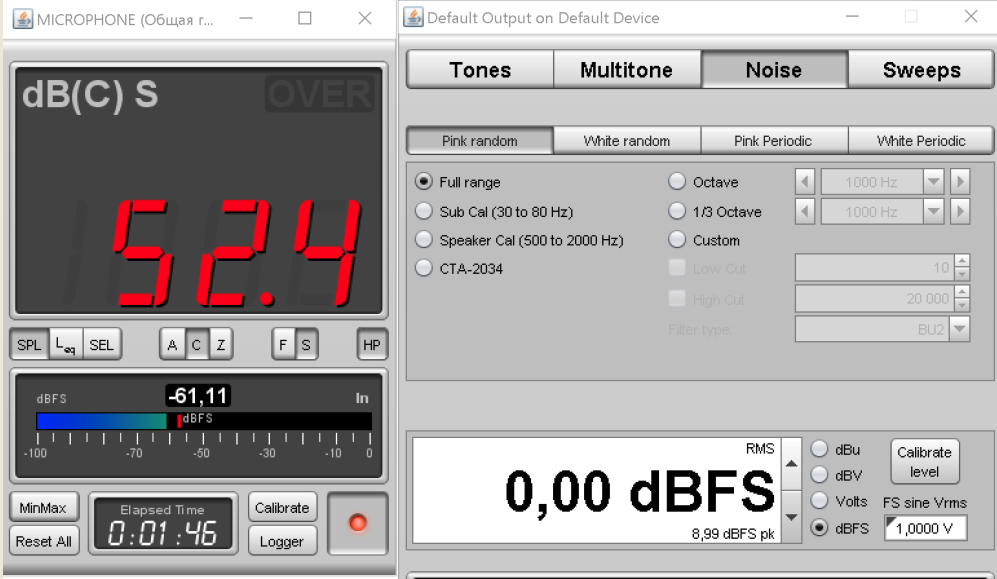

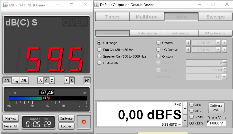

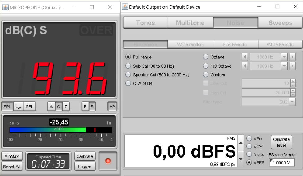

Нашёл свои измерения SPL в зоне прослушивания.
У меня юсб микрофон UMIC-1, и как я понял он калиброван с завода, и это очень хорошо если это так, т.к. с его помощью я вижу реальный SPL в изменениях.
Измерял так- запускаю музыку которую обычно слушаю и выставляю на компьютере громкость которую характеризую как тихо, потом включаю шумомер в REWe и фиксирую величину SPL в точке прослушивания. Потом делаю громкость нормально и повторяю эксперимент. Потом делаю громко, громко для меня это когда музыка перебывает мысли т.е. думать в голове очень и очень тяжело. В общем результаты ниже.
Тихо.
Нормально.
Громко.

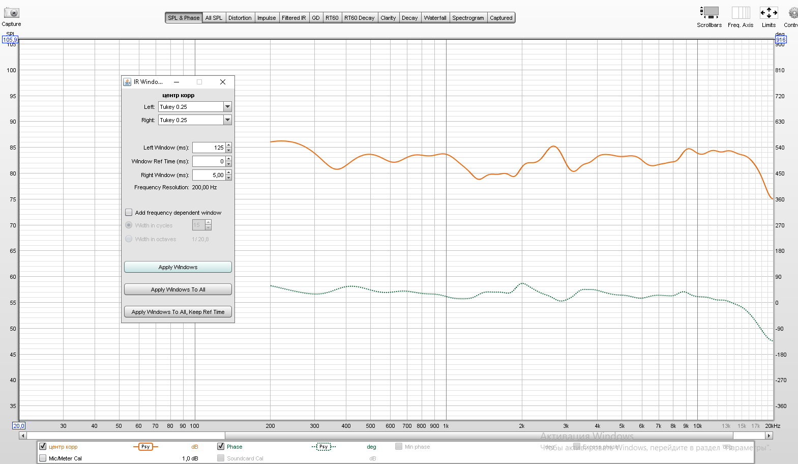

Ну и покажу АЧХ трёхполосной АС в зоне прослушивания от 200Гц, сделать вменяемый замер АЧХ на НЧ в зоне прослушивания комната не позволяет, я АЧХ на НЧ получаю только в ближнем поле, обратите внимание на фазу, "ровная" фаза достигается КИХ делением полос.

uriy писал(а): 02 окт 2023, 21:43 Нормально.
І мені 80 нормально. З іншої теми процитую:

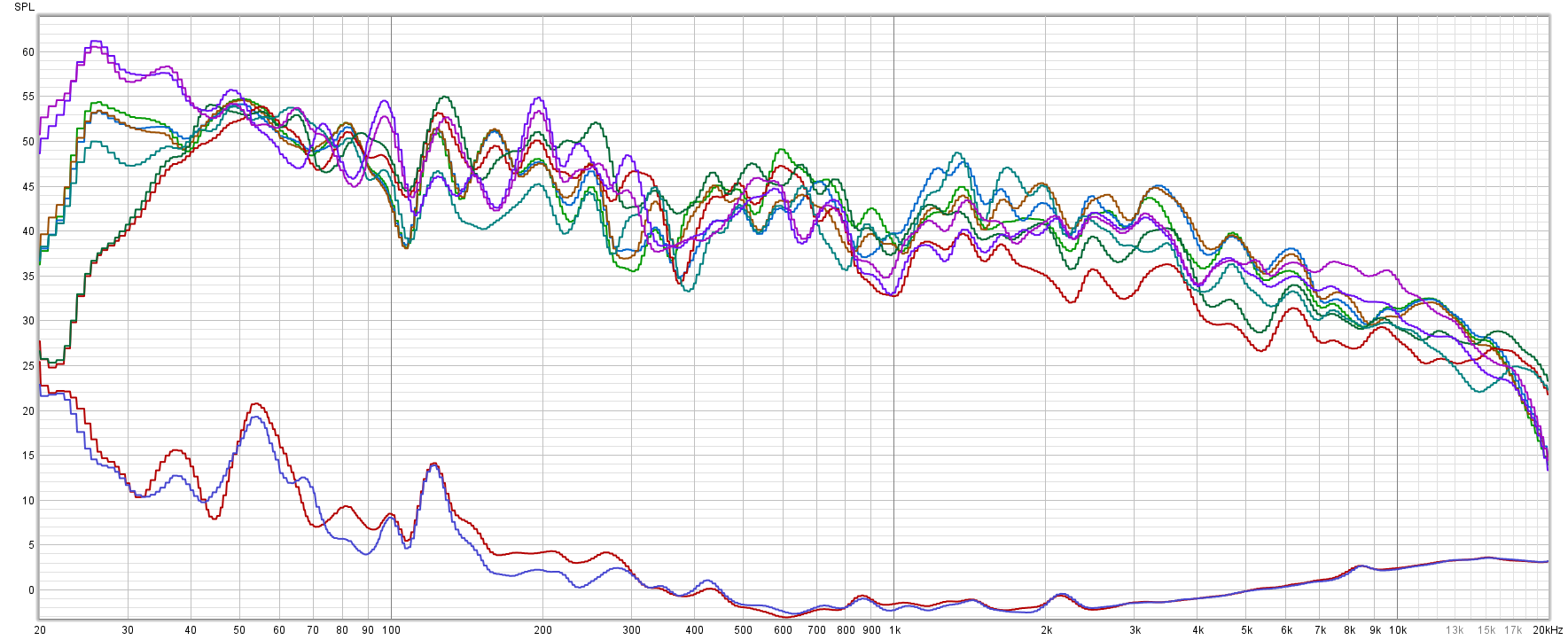

Ну и 3 музыкальных композиции на которых делались измерения, в сравнении с шумом.
Как видно, при такой громкости динамический диапазон около 40дБ.
Даже в казалось бы тихой комнате, на графике шума чётко видны стоячие волны.
Самая мерзкая, пик 55Гц, подавлена режектором и это видно на АЧХ муз. файлов. Её вторая мода - 110Гц, имеет небольшой провал. Но на АЧХ муз. файлов, этот провал уже существенный.
Как и при измерении стационарным сигналом, просматриваются две проблемных области на АЧХ. Провалы в районе 400 и 1000Гц.
По моим прикидкам, это интерференция прямого и отражённого от пола сигналов НЧ и СЧ динамиков.

Justas* писал(а): 07 ноя 2023, 00:19 Даже в казалось бы тихой комнате, на графике шума чётко видны стоячие волны.
Я тоже обратил внимание что на полке шума прорисовываются стояки. На ваших АЧХ они вообще во всей своей красе прорисованы.
Justas* писал(а): 07 ноя 2023, 00:19 и это видно на АЧХ муз. файлов.
А это как? Как вы это сделали?
Justas* писал(а): 07 ноя 2023, 00:19 По моим прикидкам, это интерференция прямого и отражённого от пола сигналов НЧ и СЧ динамиков.
Думаю это легко проверить если поднять АС, к примеру поставить АС на табуретку.

uriy писал(а): 07 ноя 2023, 12:30 Думаю это легко проверить если поднять АС, к примеру поставить АС на табуретку.
Дельная мысль. Или накидать на пол подушек, одеял и пр. мякгости, как предлагал XIAN.

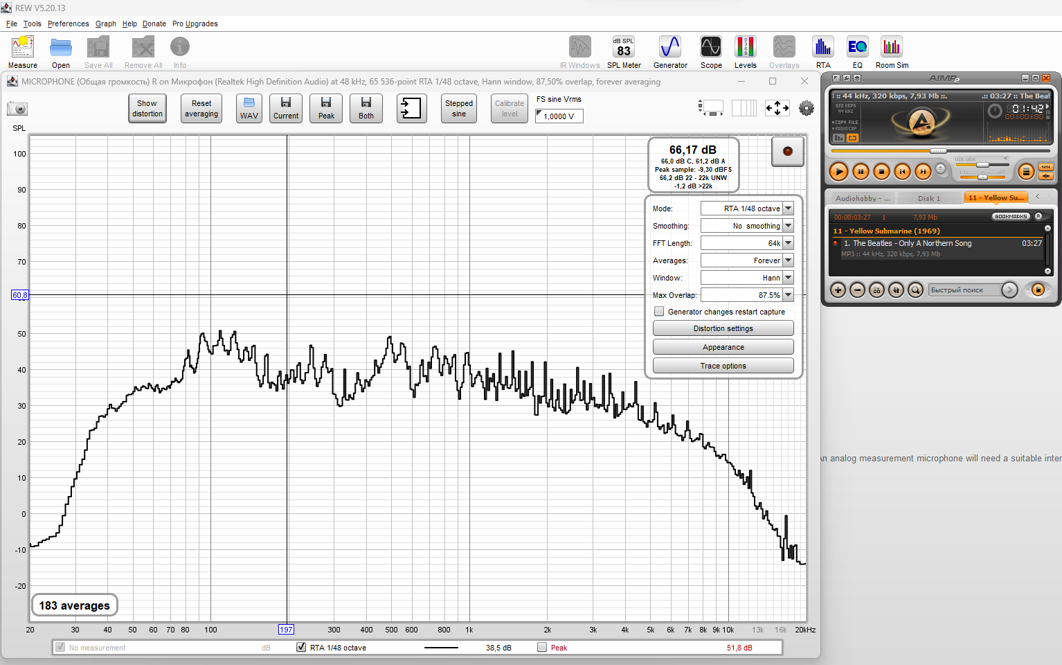

RTA. Можно поставить сглаживание или выбрать другое усреднение. Но "Forever" по моему оптимально, ещё и количество усреднений показывает.
Вот к примеру "безбасовые" Битлы. Выход ЗК на вход.
