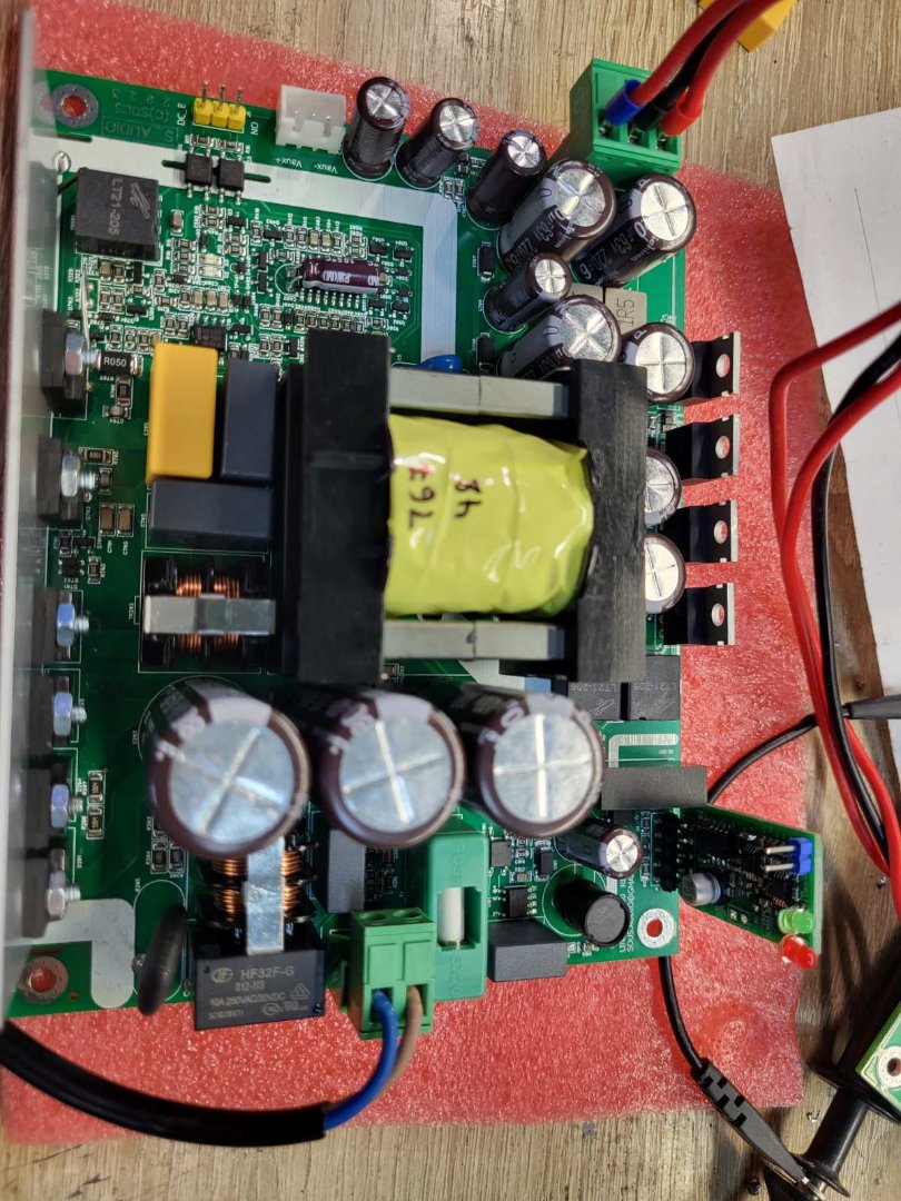

Приехали платы 1_032. В них уже ничего не нужно подстраивать вручную, почти все полупроводники ставят на заводе. Сегодня тестировал.
Можно сказать, проект вышел на этап производства. Есть запас заводских трансформаторов на 48В.

Чистовые платы автозапуска получены. Обращайтесь.

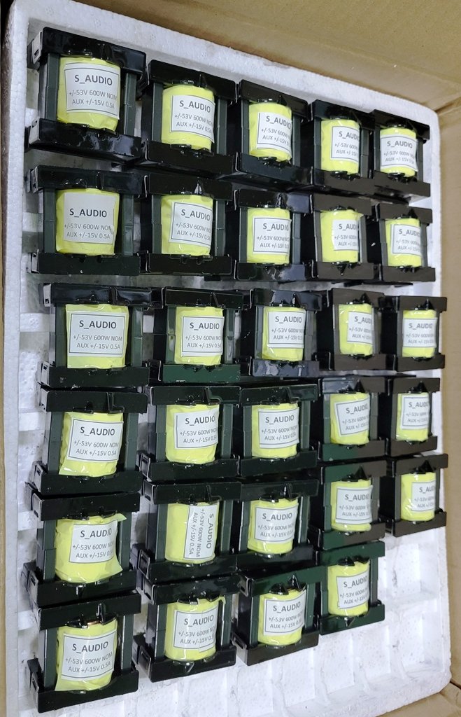

Получена партия трансформаторов на +/-53В. В этот раз еще и лаком залиты для повышения надежности.

Красота! Я рад что есть где покупать качественные блоки питания.
