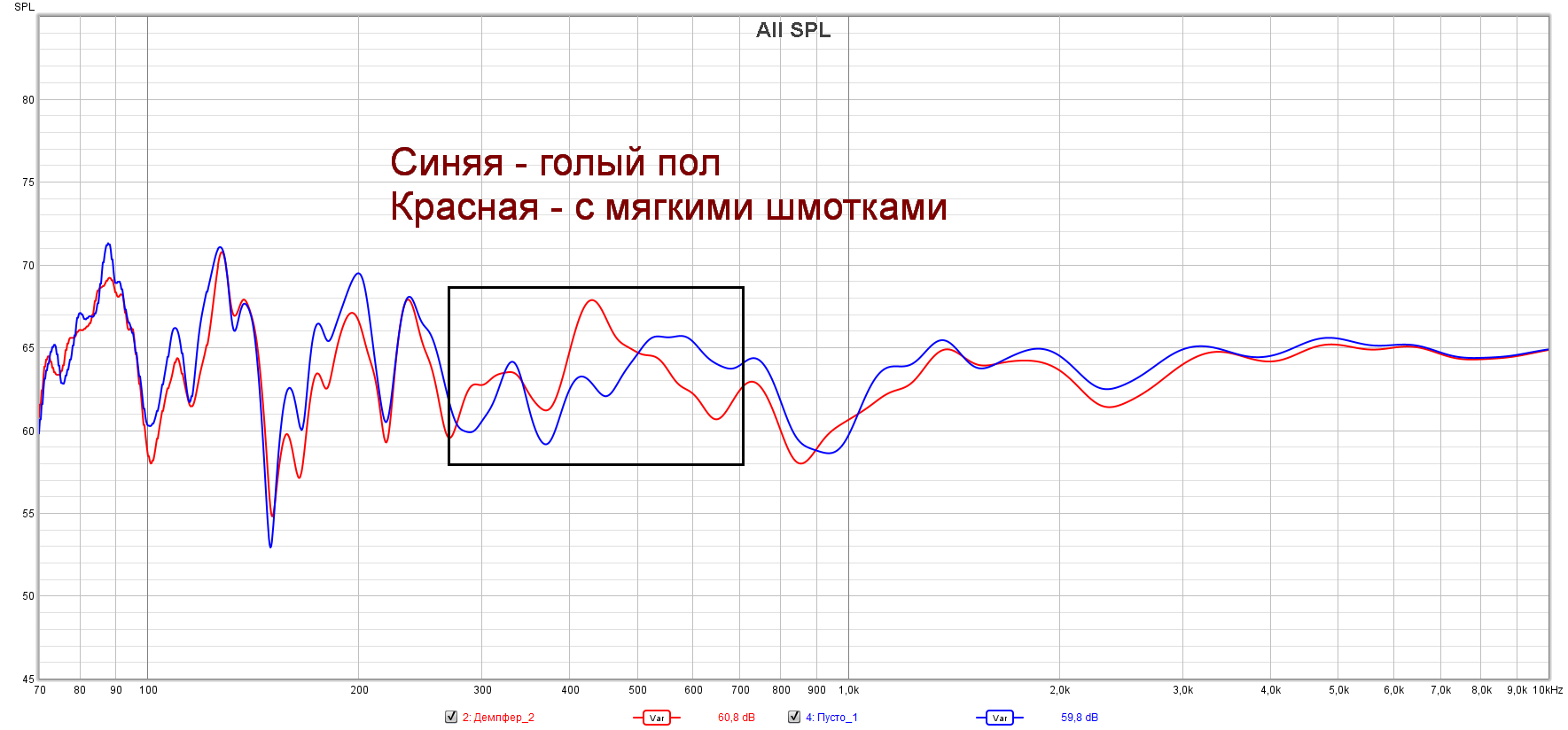

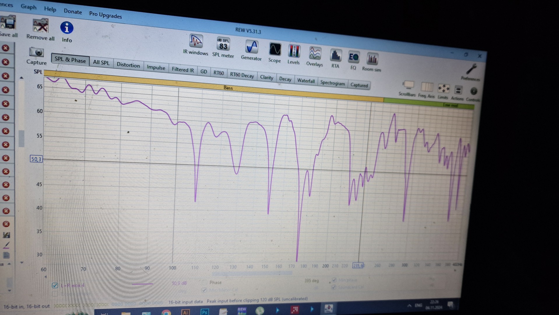

Я уже задумывался о причине провалов на АЧХ. Предполагалось что это Floor bounce (отражение от пола).
viewtopic.php?p=28855#p28855
Для проверки, соорудил на полу между правой АС и точкой прослушивания, вот такое бомжатское лежбище :D
АЧХ
Направление мысли было правильным, кардинальным образом АЧХ меняется в предсказанном диапазоне. Это участок совместной работы СЧ и НЧ динамиков. И какая из этих АЧХ лучше, вопрос конечно интересный.
Предполагалось, что изменится и провал в районе 900 Гц. Но нет.
Решил проверить отвергнутое предположение о влиянии задней стены.
Микрофон находится в 30 см от стены, значит путь отражённой от неё волны составляет 60 см. Глянул на какой частоте ожидается интерференция.
Первый провал 300 Гц (добавляется к Floor bounce). Второй 850 Гц (по амплитуде он конечно будет меньше первого).

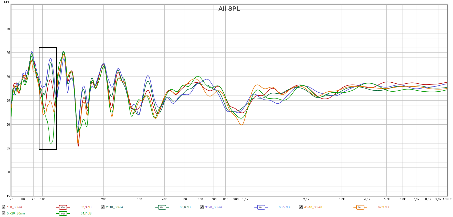

Проверяю влияние отражёнки, перемещением микрофона от референсной точки.
Определился с диапазоном моего «ерзанья» в месте прослушивания.
По горизонтали - 20 см в право, 20 см в лево. И в глубину, 30 – 60 см от задней стены.
По горизонтали (-20, -10, 0, +10, +20 см)
Практически никаких изменений, кроме участка 98 – 115 Гц (110 Гц - 2-я мода самого вредного стояка на 55 Гц).

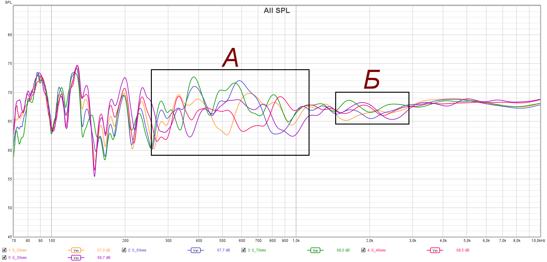

Интереснее при перемещении микрофона в глубину, 30 – 70 см от стены.
Участок «Б» (1450 – 2900 Гц) малоинтересен, изменения минимальные.
А вот по участку «А», вклад отражений от стены вроде как виден (700 – 1100 Гц).
При изменении расстояния микрофона до АС, АЧХ от Floor bounce тоже меняется (260 – 700 Гц).

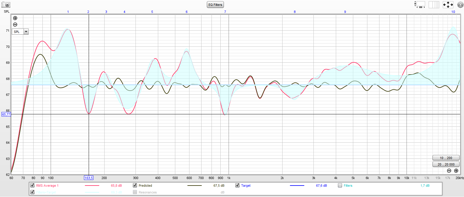

Я тут поразвлёкся с оптимизацией АЧХ в REW и переносом получившихся значений параметрического эквалайзера в Equalizer APO. Интересная кстати вещица.
И возник вопрос, имеет ли смысл эквализировать весь диапазон.
Если исключить участки, в которых при перемещении тела в месте прослушивания меняется АЧХ, то для эквализации остаётся не так уж много.
Если не трогать 98 – 115 Гц, 260 – 1100 Гц и выше (т.к. выше более-менее нормально), то остаётся 115 – 260Гц. Горбы и провалы там существенные и главное «стационарные».
Кстати, во всех измерениях выше, сглаживание Var smoothing. А если применить Psychoacoustic, то АЧХ с неравномерностью ± 3 дБ в диапазоне 80 – 20000 Гц, уже не кажется уродливой.
Ещё лучше станет, если приподнять 250 – 800 Гц на пару дБ.

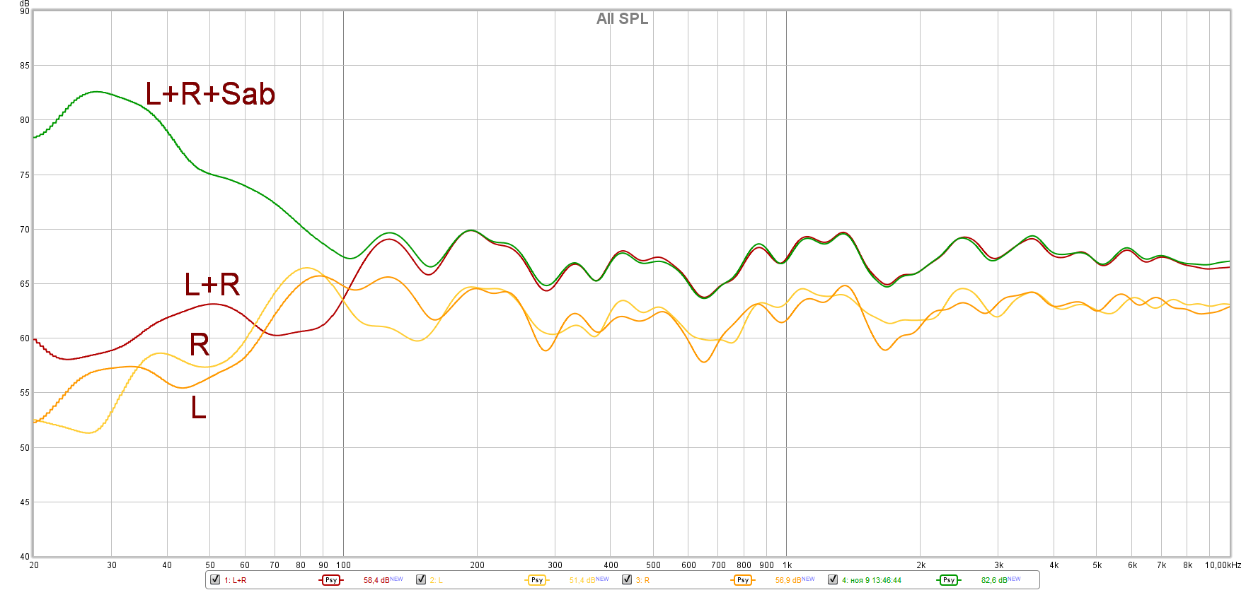

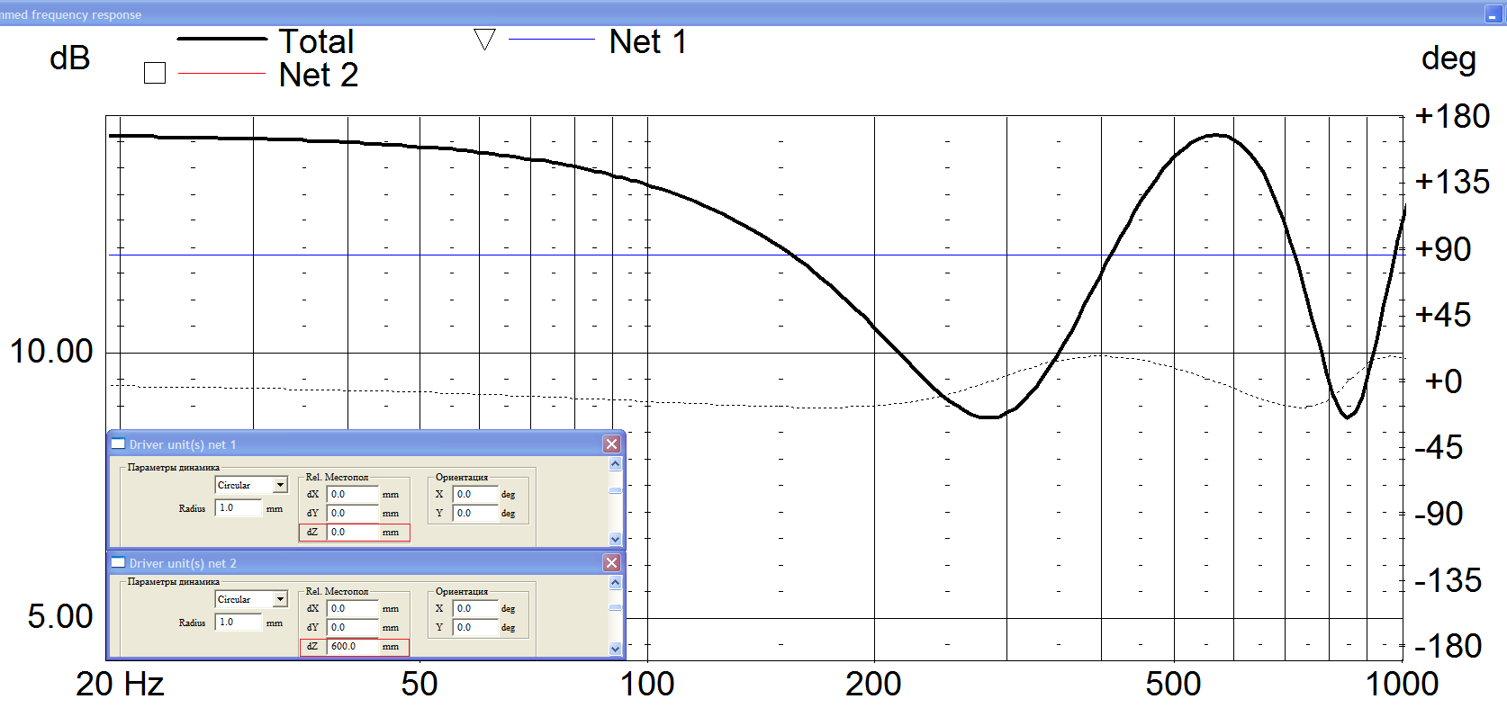

Проблема может возникнуть и при выравнивании АЧХ там, где фазы излучателей имеют существенное расхождение.
В данном случае, 60 – 110 Гц. На 80 Гц разъезд фаз 180° и по суммарной L+R это видно.
Долго думал как состыковать с сабом. ФВЧ 2-го порядка со срезом 100-120 Гц мало что давал, на обоих АС оставались пики от стояка 55Гц.
Помогли режекторы на оба НЧ канала без обрезки АЧХ. Такой же стоит и в сабе.

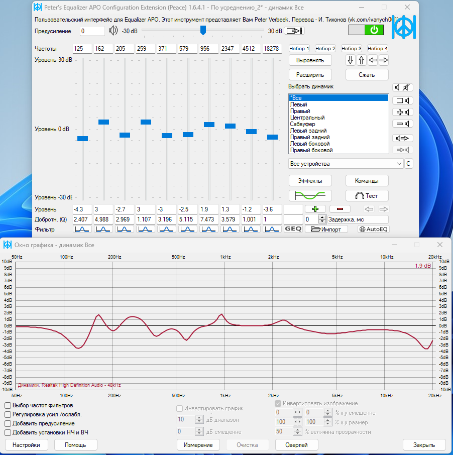

Чтобы самому себе ответить на вопрос об эффективности эквализации, в ближайшее время поэкспериментирую с Equalizer APO
Пока потренировался на рабочем компе.
Усреднённая АЧХ из 5-ти замеров в глубину (30-40-50-60-70см от стены за головой) и её эквализация по всей полосе
Довольно неплохо, провалы подняты не более 2дБ.
Пресет после импорта текстового файла в Equalizer APO
На комповых колонках изменения слышны, значит всё работает.
Вообще, диапазон вырвнивания нужно ограничить 120 – 2500Гц. С низу, чтобы не возникло рассогласования с сабом. С верху; слаживание пика на 18 кГц ничего не даёт (проверено), ямка в 1дБ на 5,5 – 10кГц наверное тоже (но можно попробовать приподнять). А подъём на ВЧ, в отличии от кривой Хармана, сделан специально.
Мне так больше заходит, потому как слух уже не тот и «организм измучен нарзаном» (с). :D
Осталось поставить Equalizer APO на музыкальный комп и послушать на штатной системе (одновременно с измерениями).

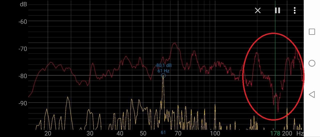

Извините, влезу. Борюсь с этим провалом. Эквализация почти не помогает. Это комнатная мода? Не победить?
Re: Комнатные искажения АЧХ в СЧ диапазоне
Что это, определить трудно. Возможно высшая мода какой либо из основных, или раннее отражение от какой либо поверхности.

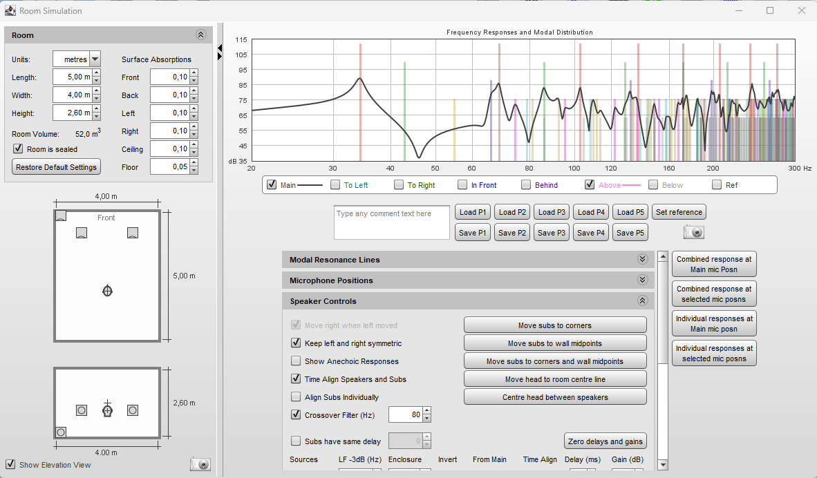

Попробуйте Room simulation из REW. Абсолютной точности не даст, но всё таки
Вообще, выравнивать столь глубокие провалы, плохая идея. Ровняйте пики

Пробував рівняти АЧХ за допомогою вбудованого еквалайзера в програвач. Робив це досить примітивно, але був приємно здивований значною зміною звуку в кращу сторону.

Justas* писал(а): 11 ноя 2023, 14:17 то остаётся 115 – 260Гц. Горбы и провалы там существенные и главное «стационарные».

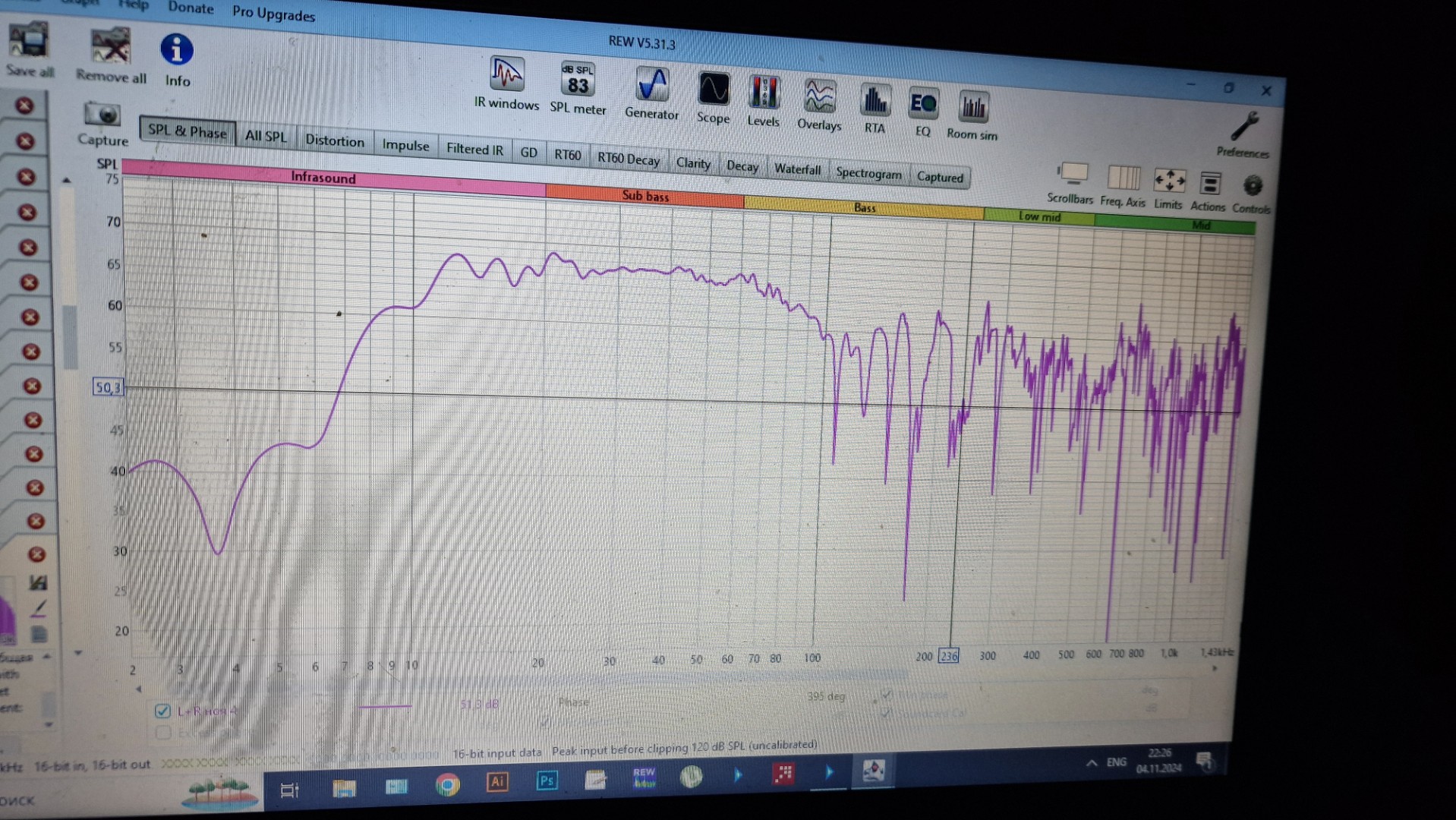

Откалибровал саб вплоть до 15 герц,сижу иногда дома слушаю инфразвук,но как раз таки на 170 герц и 230 герц в месте прослушивания огромные провалы,видимо пора искать другую акустически настроенную квартиру.

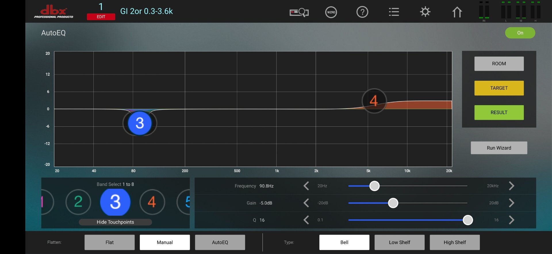

Зачем фотографировать экран?
Есть много способов сделать качественный скрин.
В REW – «Capture».
В Win 10 (11) прекрасный инструмент «Ножницы».
Кнопка «Print Screen» на худой конец.
