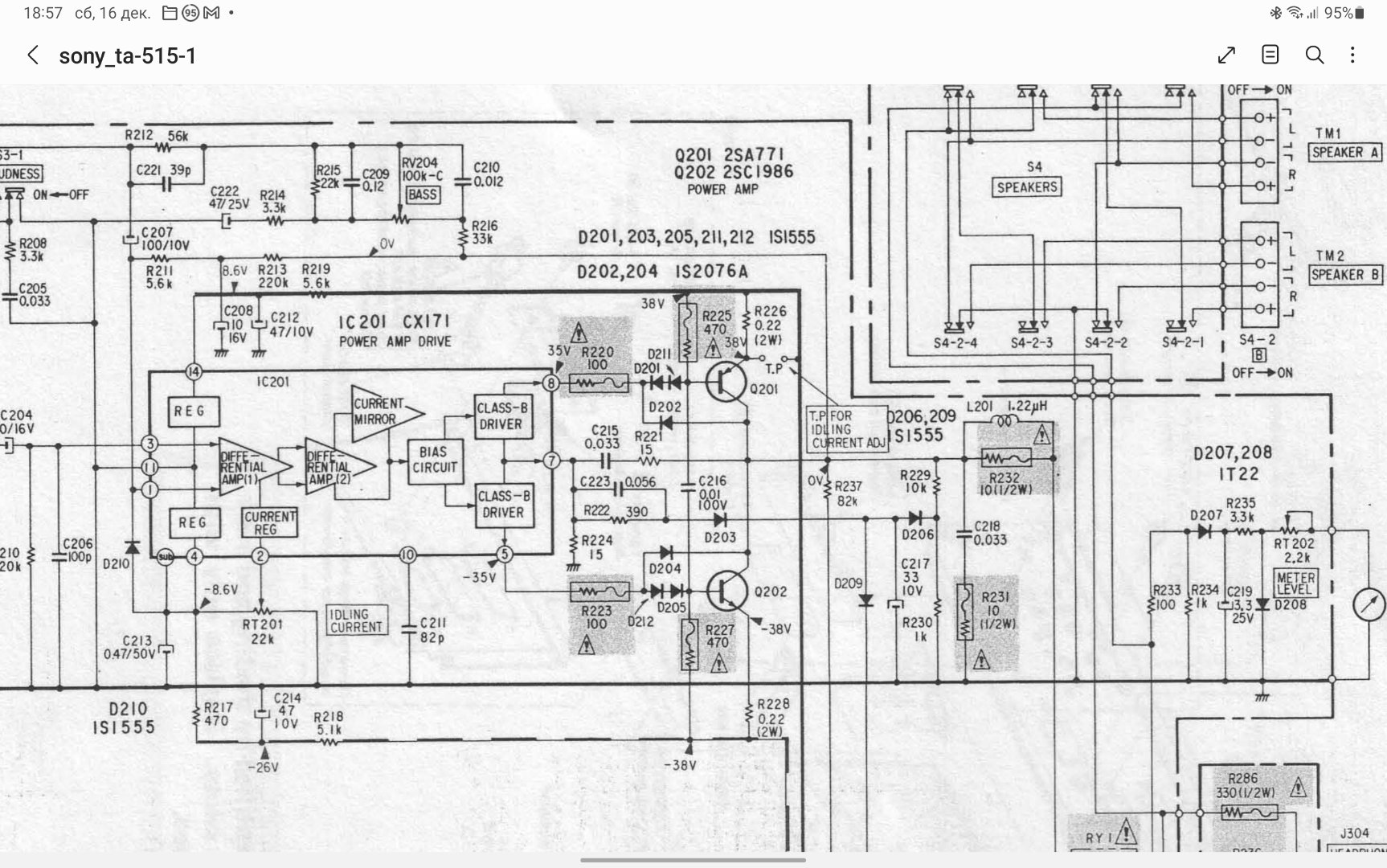

Вопрос опытным мастерам:
Угостили меня усилителем SONY TA-515.
Обнаружил в нем неисправность - не работает один из каналов, причина в обрыве находятся 2 элемента схемы, называемые fusible resistor.
На просторах нашел информацию, что эти элементы имеют свойство с течением времени терять характеристики и действительно, проверил все подобные элементы в схеме, они все с завышенным сопротивлением.
Решил их заменить все, но не могу найти необходимые номиналы.
Заказал на Али, пришли обычные резисторы.
Как вы считаете допустимо ли использовать обычные резисторы вместо fusible R220, 223, 225, 227?

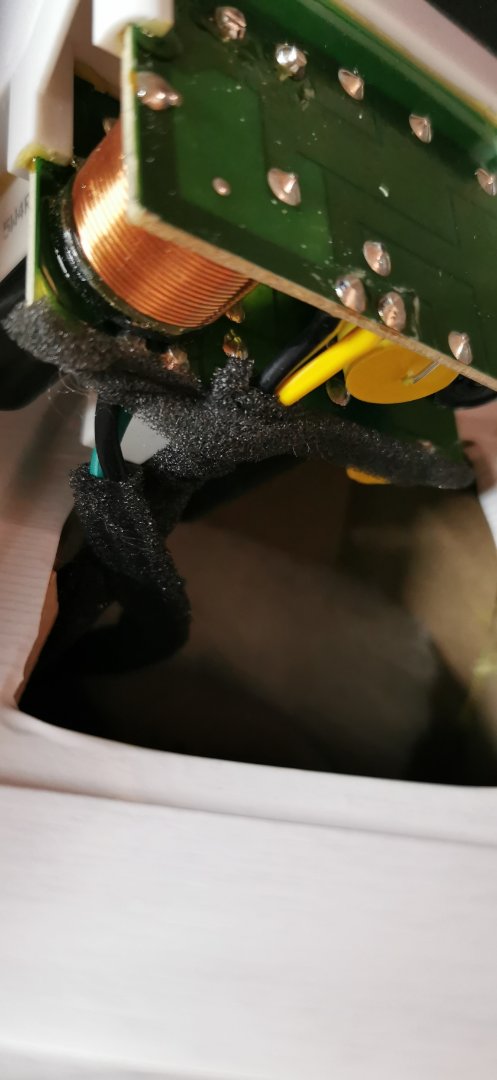

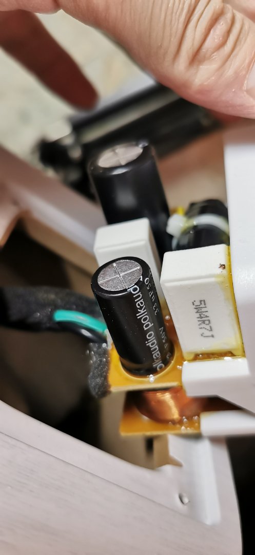

Немного уточню.
Мультиметр Aneng SZ02
Усилитель Marantz m-cr611 нагрелся настолько сильно что стало пахнуть лаком. Дал остыть и вернул колонки bbk (они 8-ми омные). С этими колонками не греется от слова совсем. Слушать громко музыку не люблю. Громкость в обоих случаях максимум 20%
Сообщения: 273
Стаж: 3 года 1 месяц
Репутация: 69
Откуда: Урал
Re: Вопросы от новичков.
Сообщение Magnus »
Снять динамик. Ярким фонарём посветить сбоку в сторону катушки, при этом нажимая и отпуская диффузор. Визуально можно разглядеть почерневший лак. Это как вариант.
Sivoalnik
Сообщения: 7
Стаж: 2 года 6 месяцев
Откуда: Стамбул
Аудио система: Denon x4700h, Heco Aurora
Сообщение Sivoalnik »
Принес с работы мультиметр Victor и получил немного другие цифры по сопротивлению, но легче не стало. Показывает 58.5 МегаОм
Sivoalnik
Сообщения: 7
Откуда: Стамбул
Не знаю как прикрепить изображение.
Открутил сзади панель с кроссовером. Провода от динамиков ВЧ - 3.9ом, НЧ - 4.3 Ом.
Кроссовер выглядит абсолютно нормально. Стоит дата 23.06.2023г.
Вскрыл вторую колонку - сопротивление абсолютно идентично!
Заметил ещё особенность - если дать поиграть колонкам минут десять, то после отключения автоматический мультиметр показывает напряжение от колонок в 11 вольт! И не падает!
Мультиметр с работы показывает 10.8 и примерно через минуту падает на 0.2 вольта...
Сообщения: 2646
Репутация: 1447
Sivoalnik писал(а): 20 дек 2023, 20:34 Открутил сзади панель с кроссовером. Провода от динамиков ВЧ - 3.9ом, НЧ - 4.3 Ом.
Что значит провода? Где измеряли, на кроссовере или на клеммах динамиков?
Вот приблизительная схема, прозвонить цепи 1 минута.
Остаточное напряжение говорит о том, что конденсатор через дроссель зарядился. Но через звуковую катушку не разрядился.
Значит где то обрыв (в кроссовере после дросселя с конденсатором или в соединительных проводах к динамику), или в кроссовере что то начудили. Нужно фото с обоих сторон.
С НЧ динамика бас есть? Он вообще играет?
Вложения > Добавить файлы > Вставить в текст сообщения.
Возможно усь перегревается из за возбуждения, работая на непонятно какую нагрузку.

Измерял жёлтый и черный, зелёный и черный провода на плате. Получается от самих динамиков.
Они оба в районе 4Ом. А вот на клеммах уже 55Мом. И это обе колонки. (Напоминаю - колонкам 4 месяца)

Sivoalnik писал(а): 21 дек 2023, 12:43 Измерял жёлтый и черный, зелёный и черный провода на плате. Получается от самих динамиков.
Я Вам даже схему нарисовал, неужели имея мультиметр, трудно прозвонить элементарную цепь?
Эта переписка напоминает разговор глухих. Отдайте колонки тому, кто в этом разбирается.
По таким фото, что либо понять, невозможно.
