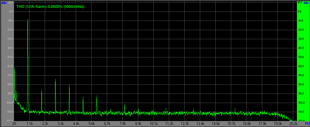

При увеличении тока покоя меняется и спектр искажений. Ниже пример спектров при выходном напряжении 5Vrms на нагрузке 6ом (4,2Вт)
при токе покоя 220мА при токе покоя 430мА Видно что при увеличении тока покоя с 220мА до 430мА искажения в абсолютных цифрах практически не изменились. Зато характер спектра существенно изменился. Если раньше доминировала третья гармоника, то теперь преобладает вторая. Причем третья на 10-12дб меньше второй. Спектр сравнительно короткий - нет гармоник высших порядков. Что интересно такой характер спектра с преобладанием второй гармноники имеет место быть при различных мощностях на выходе.
Я не задавался целью получить какие-то преимущества. Было интересно поэкспериментировать с достаточно экзотической схемотехникой. Эксперимент оказался на мой взгляд удачным. Усилитель не требует наладки и некритичен к деталям. При своей простоте обеспечивает достаточно высокие характеристики. Изменением одного номинала резистора можно варьировать ток покоя в широком диапазоне плавно переходя от класса АВ к классу А. Ток покоя жестко стабилизирован и не зависит от нагрева выходных транзисторов.
При повышении тока покоя снижаются искажения и расширяется полоса пропускания. Вот например что происходит при токе 900мА
Все измерения которые проводились опубликованы. Есть еще множество скринов со спектрами при разных мощностях на выходе, но не думаю что это кому-то будет сильно интересно.
