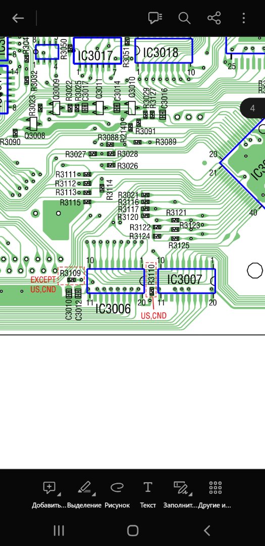

US CND в таких списках компонентов обычно обозначает, что данный элемент устанавливается в оборудовании, изготовленном специально для США и Канады. В смысле, что для других стран этот элемент может быть другого номинала или не устанавливаться вовсе. Схему бы посмотреть. Очень похоже, что если аппарат выпущен для США и Канады, то должен быть установлен R3110, а R3109 - не установлен, для остального мира - наоборот, R3110 не установлен, а R3109 - установлен, но без схемы точно утверждать этого нельзя.
Re: Вопросы от новичков.
Вы правы. 120V 60Hz vs 220(230)V 50Hz.
Но по любому нужно глянуть схему. Возможно ничего менять не нужно.

Сообщение Uouchik »
Andrew34 писал(а): 02 янв 2024, 04:08 US CND в таких списках компонентов обычно обозначает, что данный элемент устанавливается в оборудовании, изготовленном специально для США и Канады. В смысле, что для других стран этот элемент может быть другого номинала или не устанавливаться вовсе. Схему бы посмотреть. Очень похоже, что если аппарат выпущен для США и Канады, то должен быть установлен R3110, а R3109 - не установлен, для остального мира - наоборот, R3110 не установлен, а R3109 - установлен, но без схемы точно утверждать этого нельзя.
Спасибо за ответ) это проблемный во всём мире AV процессор sony ta-e9000es начинает шуметь от минус 40db "ступенчато" на повышение. Меня смутило отсутствие по факту r3110, благодаря вам теперь знаю что он там и не нужен для евро версии. Есть офф бюллетень от сони
