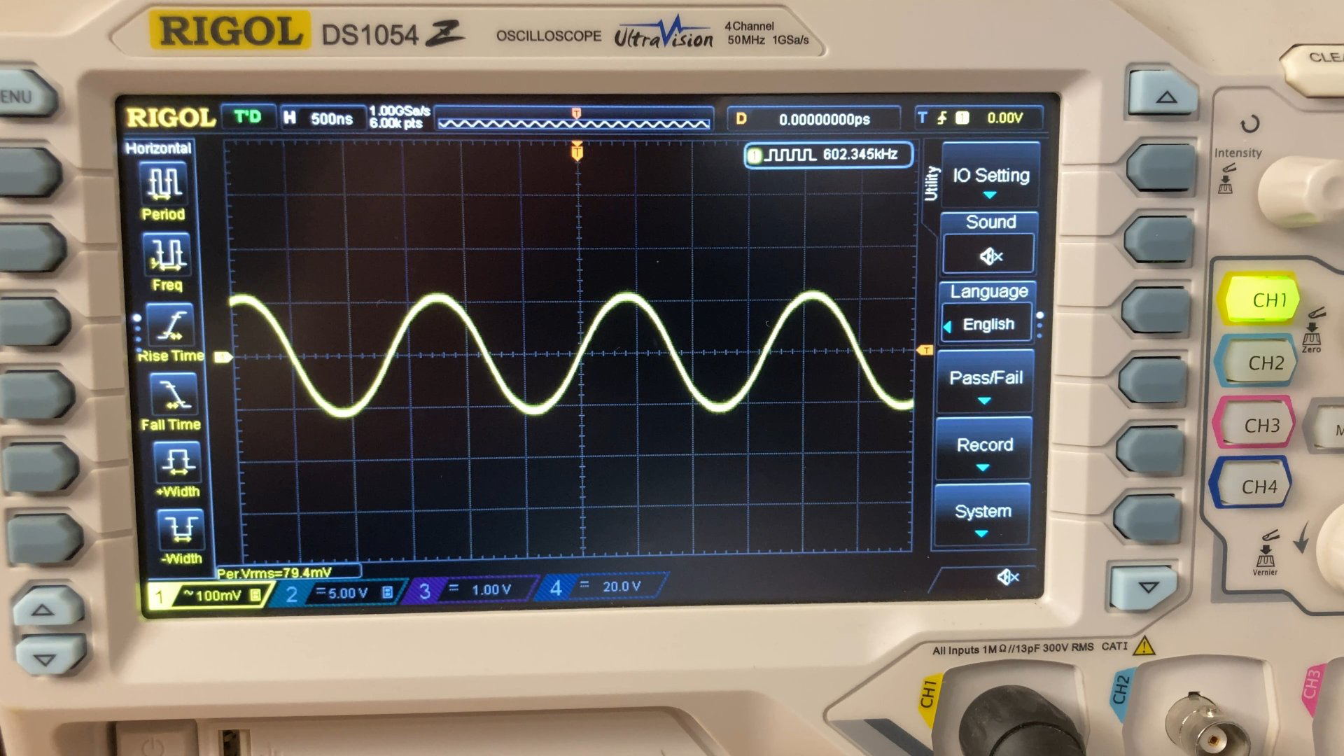

Все я доволен
Меня устраивают картинки и самое главное музыка, через этот усилитель.

И в какой это комплектации это результат?

С новым блоком.

И что предприняли, чтобы добиться этого?

Старый блок за 8 баксов лучше выходит? Шумов меньше.

Да, на старом чуть меньше шума, но меня напрягало помехи на несущей частоте от блока, поэтому и купил новый.
По факту эти манипуляции не повлияли на звук, это так мои эксперименты.

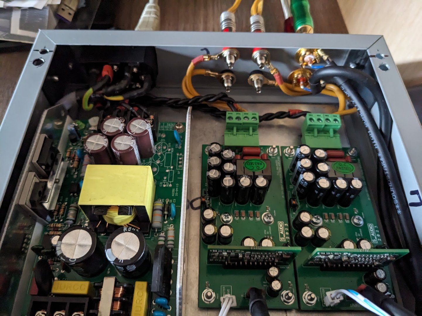

Вітаю!
Зібрав підсилювач на платах від Юрія PTERO TAS5342. Звук чудовий, окрема подяка Юрію як розробнику і Alex як популирізатороу "отетого всево...".
Це взагалі мій перший досвід зі зборки аудіотехники, едине що не зміг розпаяти термінали, що RCA( такі як у Alex), центальний контакт паяється без питань, холодний і землю не зміг припаяти, вже і надфілем зачистів, все одно не тримається, з бананами та сама історія. Може є якийсь ньюанс, підкажить будь ласка. І покритиуйте будь ласка, якщо є час та натхнення).
