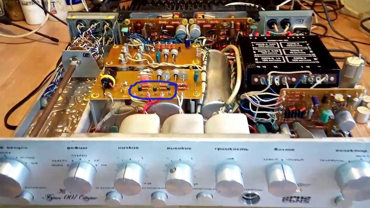

Спасибо за видео. Сподвигло оно меня поковырять свой не рабочий "Бриг 001". Случилось вот что. Работал он, работал. Пока в один прекрасный день при включении я вместо мелодии услышал несколько щелчков реле и увидел сизый дымок, поднимающийся над корпусом усилка. Сняв крышку корпуса увидел, что сгорел транзистор (он обведен на приложеном фото). Вопрос: В чем может быть причина (на Ваш взгляд)? В квкую сторону копать? А главное с чего начинать?

Проверить после выпайки сгоревшего транзистора выход с платы на короткое. Проверить на плате конденсаторы и там еще 2 транзистора проверить и заменить, те что сгорели, проверить диоды и стабилитроны попробовать включить усилитель.

Обведено 3 транзистора. Какой из них и как Вы определили что он сгорел?DarckAlliance писал(а): 29 фев 2024, 20:20 Сняв крышку корпуса увидел, что сгорел транзистор (он обведен на приложеном фото).

На фото блок стабилизаторов. Для начала нужно измерить напряжения на контактах 2,3,4 относительно 1-го (масса). На всех должно быть +32В.
