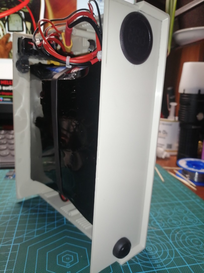

Проработал ИБП для роутера с декабря 2022 года по сегодня и все, стал перезагружаться роутер. Замерял, пропадает питание переодически.Alex писал(а): 31 дек 2022, 18:09 Едет ко мне упс для роутера, долго искал и остановился на таком варианте, что бы иметь автономный интернет во время отсутствия света. Пробовал с аккумулятором, как в компьютерном бесперебойнике, но он не успевает заряжаться из-за частых отключений света.
Заказал здесь•
Как приедет расскажу впечатления.
Разобрал, вздулось пару конденсаторов и умерло два аккумулятора из четырех. Нашел 2 кондера, но большей емкости и поменял два аккумулятора на бушные. Пока работает, штука реально удобная.
Потестирую немного, но думаю будет работать, закажу 4 нормальных аккума,поставлю если все будет норм. Может кому пригодится эта информация по ремонту ИБП для роутера.

Больше ёмкость эт хорошо, но это у вас стоят конденсаторы общего назначения т.е. они для 100Гц оптимальны, на 40кГц они могут перегреваться, это обратноход и там ток импульсный большого значения, в общем желательно разрядить акк и проверить температуру конденсаторов при заряде Акк. Если конденсаторы будут греться, то лучше прикупить конденсаторы с низким импедансом.
- Сообщения: 4387
- Репутация: 2934
Та впихнул, что попалось под руку, не греются, я проверял сразу.
