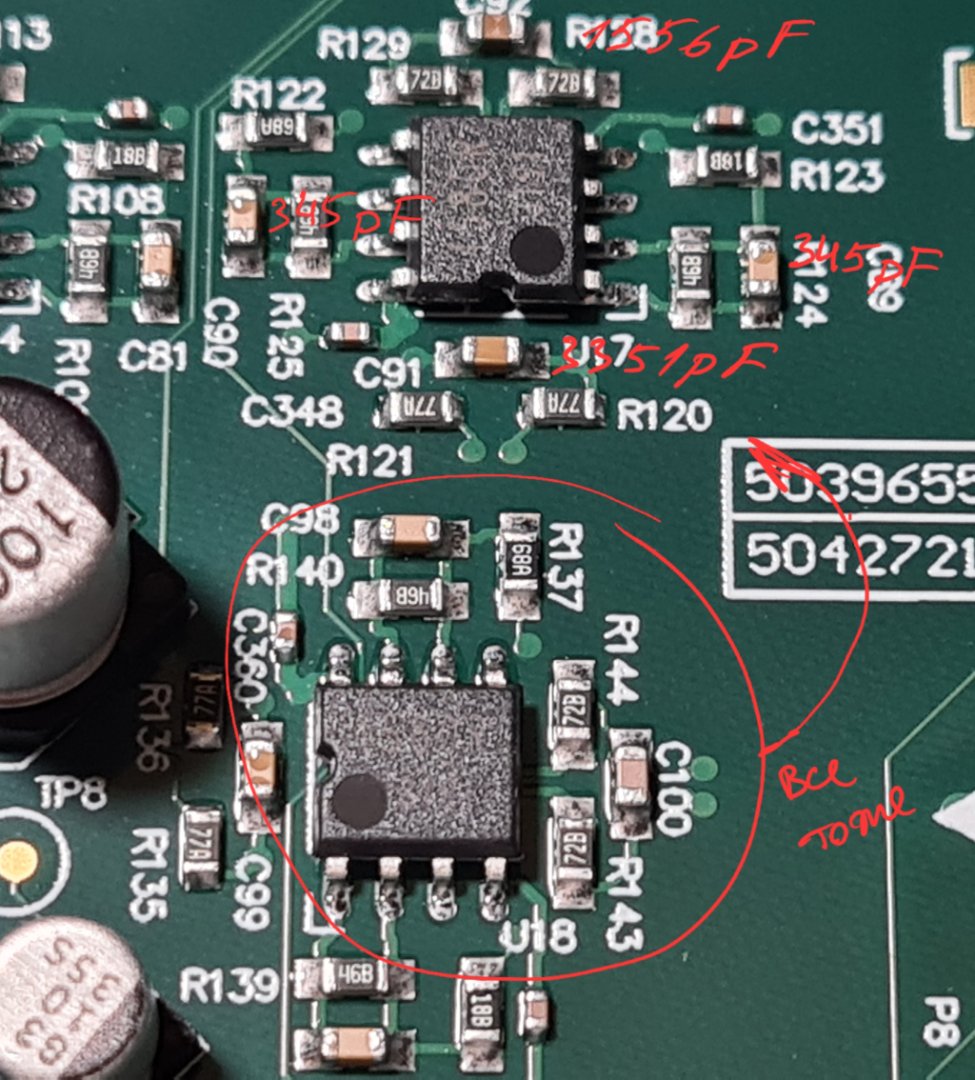

Все подготовил для выпаивания и замеров. Правильно я тметил области в которых нужно будет замерить и заменить керамику? Если делать пока из трех каналов один
Все как то затянулось сначала из за щупов что были, увы, на тесте показали 18Ом, . В итоге пришлось импровизировать... Но все таки уже начал. Это входой правый канал. Кондеры мелковаты, отпаивал со сдвигом, и оставлял на одном контакте. Брать их пинцетом и переносить за пределы платы,страшно🫣
Надеюсь и дальше на поддержку . Если нужно фотки буду прятоть под спойлер. Прошу поделиться ,если у кого есть проверенные продавци по кондерам на алике.

Вот эти ещё
И вот здесь на входе АЦП
Re: Поговорим о DBX DriveRack PA2 и его китайском клоне
Похоже Вам повезло, ОУ - настоящие!
Но только измерения подтвердят мое предположение ;)
28nF - ставьте полипропиленовые, не заморачивайтесь на керамике.
Лучше взамен выпаянных всех мелких конденсаторов формфактора 0603, впаяйте 0805

Оті конденсатори, що стоять між виходами операціників і його інвертованими входами формують ФНЧ та захищають від можливого самозбудження деяких. Якщо і впливають на нелінійність, то десь за межами слухового діапазону, бо в діапазоні робочої смуги частот вони "не працюють" майже. А якщо вже хочеться, то міняйте на кераміку C0G чи NP0. Бо вивідними можете повідривати контактні доріжки випадково або при вібраціі.

Вот подбил итоги, нашел продавца вроде, но все номинала в COG варианте нет , продавцы пишут через дробь типа: COG/NPO, @PJK, Есть у вас возможность сравнить мои замеры с своими конденсатор? А то что то я не во всех уверен. Хотел было книжкой в наборе заказать, но там только примерно половина номиналов COG, остальные X7R. Или эти тоже допустимы , но по нижней кромке качества? В итоге нашел по отдельности , но зато все беленькие COG/NPO

Перемерил , все сходится. По номиналам. Видимо я размахнулся не только в обвязку ОУ, подпаял некоторые конденсаторы обратно. Теперь все сходится. Правда я на своих щупах еще не коснувшись уже наблюдаю 20-27пФ . Фактические измерения чуть отличаются мои и автора. Но глядя на существующие номиналы , от своих измерения откидывал примерно эти 20пФ , так вроде получается близкие к существующим номиналам. Например: 350пФ или 340пФ близкое значение как раз 330пФ, вот еще у @PJK с92 1648пФ у меня показывает 1556пФ смотрим в таблицу там есть 1500пФ и 1800пФ , что выбрать? Думаю 1500пФ. И далее так же. На алике нашел продавца с NPO типом. Правда продает по 50 и 100шт одного номинала. Шесть номиналов с доставкой примерно 1400руб. Сейчас еще пересчитаю. Себе буду делать пока один канал Огромное спасибо @PJK за инициативу и помощь в этой теме.
Последний раз редактировалось Maxshat 14 мар 2024, 22:24, всего редактировалось 1 раз.
То, что Вы поставили под знак вопроса, эти элементы находятся с обратной стороны платы (под чипом АЦП-ЦАП). Но для этого необходимо плату открутить и вынуть из корпуса. Не делайте пока этого. Скорее всего всё будет ОК и без этой замены.
Maxshat писал(а): 14 мар 2024, 22:06 вот еще у @PJK с92 1648пФ у меня показывает 1556пФ смотрим в таблицу там есть 1500пФ и 1800пФ , что выбрать? Думаю 1500пФ.
Я параллелил (бутерброд), как пример 1500пф + 120пф
