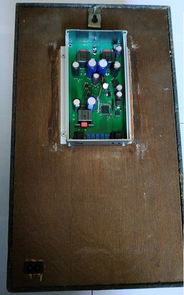

Обыкновенная дельта сигма, типа IRS2092, в общем не самый лучший вариант имхо конечно, но на безрыбье или для саба.mserg писал(а): 14 фев 2024, 12:22 Доброго времени суток!
Набрел на али на следующий комплект: MA5332MS_board.png

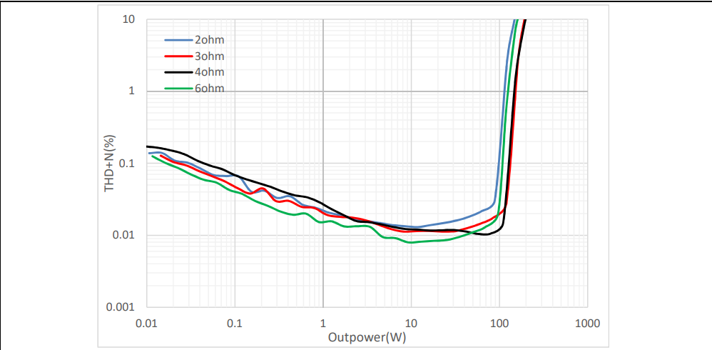

Re: Стартер кит? На Infineon MERUS MA5332MS
- Результаты по ma5332ms 10ватт на 4,5ом
Грусть , тоска , печаль... Но почему на слух всё хорошо?

Да, загадка, почему на слух все хорошо.

а где что плохо-то? Хороший вусилитель. Ламповый любой обмеряйте.
грешу на разделительные конденсаторы в делителе (где снимаю сигнал с нагрузки и подаю на вход звуковухи) Буду пробовать позже с разными ОУ и подберу лучшие что найду конденсаторы в делитель, если результат будет значительно лучше то обязательно его выложу.

согласен , с такими характеристиками будет отличный ламповикlgedmitry писал(а): 09 мар 2024, 21:11 а где что плохо-то? Хороший вусилитель. Ламповый любой обмеряйте.

Нормальный результат, вы придираетесь.
