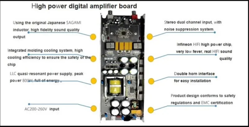

Доброго времени суток!
Набрел на али на следующий комплект: https://www.aliexpress.com/item/1005006 ... ry_from%3A
Стоимость порядка $60. Чип усилителя Infineon MERUS MA5332MS. Сайт производителя сообщает, что это чип является наследником серии IR43x2M и обещает выходную мощность в 120Вт на канал на 6Ом нагрузке при напряжении питания +\- 40В и 1% THD+N. Сопротивление нагрузки от 2 Ом до 8 Ом и рисует такую картинку: Дальнейшее изучение даташита не вызвало вау-эффекта ни в абсолютном выражении, ни относительно TPA325х, характеристики (за исключением выходной мощности) сравнимы.
Подкупает: Наличие интергированного ИБП ,системы охлаждения, возможность запитать предусилитель/цап от этого же ИБП: есть вывод +\-12В/300мА, +5/1А, какое-то +38В/300мА, относительно компактные размеры и относительно качественные компоненты блоков. Свежий (2021 год) чип
Останавливает: Отсутствие информации о чипе, кроме официального даташита, отсутствие упоминания о нем на радиолюбительских и прости Господи, аудиофильских форумах. Кот в мешке
Озадачивает: Реализация на этом чипе усилителей SMSL AO200, SMSL AO300 стоимостью $200+ / Отсутствие каких-либо обзоров на эти усилители

Это усилитель скажем так среднего уровня. Как я понимаю вы хотите его использовать для АС ближнего поля, для ближнего поля этот усилитель не лучший выбор т.к. он имеет несколько высокий уровень шума, так же уровень гармоник на частотах выше 1кГц предсказывает возможное цццыкание АС. Я понимаю что подкупает мощность, наличие БП и цена, обзоры обзорами, но покуда вы сами не проверите его на своих АС, до тех пор трудно сказать насколько он вам подойдёт. Замечу ещё такую вещь, что очень часто китайские платы не достигают показателей указанных в дадашите на микросхему, т.е. велика вероятность что у этого усилителя повышен уровень шума и Кг.
Но мой взгляд, если вы хотите поиметь результат с минимальным временем на поиски, берите птеро, его характеристик боле чем достаточно для работы как в ближнем, так и в дальнем поле без всяких сюрпризов которые могут подкинуть китайские платы.

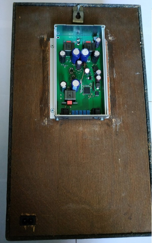

Кстати, я как то делал под заказ стерео усилитель с адау на борту, с функцией подачи на адау управляющих сигналов при нажатии валкодера, такая функция позволяет реализовать переключение в адау пресетов т.е. как пример использовать три корректирующих АЧХ для горячего сравнения разницы в звуке, у меня ещё остались печатные платы от того заказа, я тогда получил такие показатели при питании 24В на нагрузке 4Ом.
Этот усилитель сделан на основе мад-50, по этому ему не нужен ЦАП, цифра по оптике или коаксиалу сразу приходит в адау и далее на унч. Регулировка громкости реализована в алгоритме уся без потери д/д и запоминается при отключении питания. В общем этот усилитель обладает всеми преимуществами мад-50, но при этом имеет адау на борту, что в свою очередь позволяет делать весьма интересные вещи. Заказывал такой усилитель у меня звукарь который загнал в адау три переходных характеристики от трёх разных АС и простым нажатием валкодера он имел звук трёх разных АС. Ему очень понравилось. Подумайте над этим вариантом, в плане цена-качество ему альтернативы нет вообще.

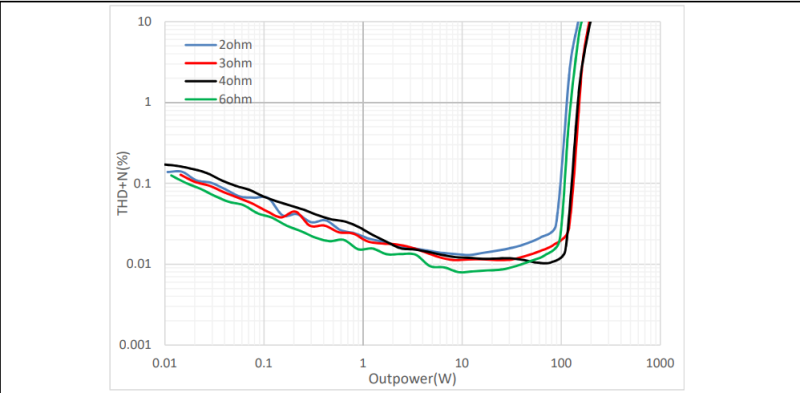

Re: Стартер кит? На Infineon MERUS MA5332MS
- Результаты по ma5332ms 10ватт на 4,5ом

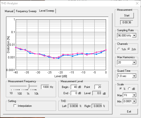

Грусть , тоска , печаль... Но почему на слух всё хорошо?

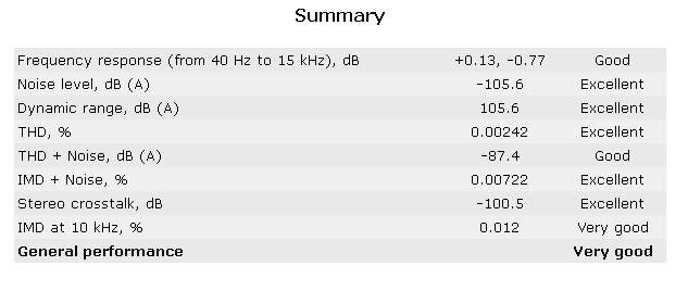

Для наглядности х-ки моей карты asus xonar AE

Да, загадка, почему на слух все хорошо.

а где что плохо-то? Хороший вусилитель. Ламповый любой обмеряйте.
грешу на разделительные конденсаторы в делителе (где снимаю сигнал с нагрузки и подаю на вход звуковухи) Буду пробовать позже с разными ОУ и подберу лучшие что найду конденсаторы в делитель, если результат будет значительно лучше то обязательно его выложу.
