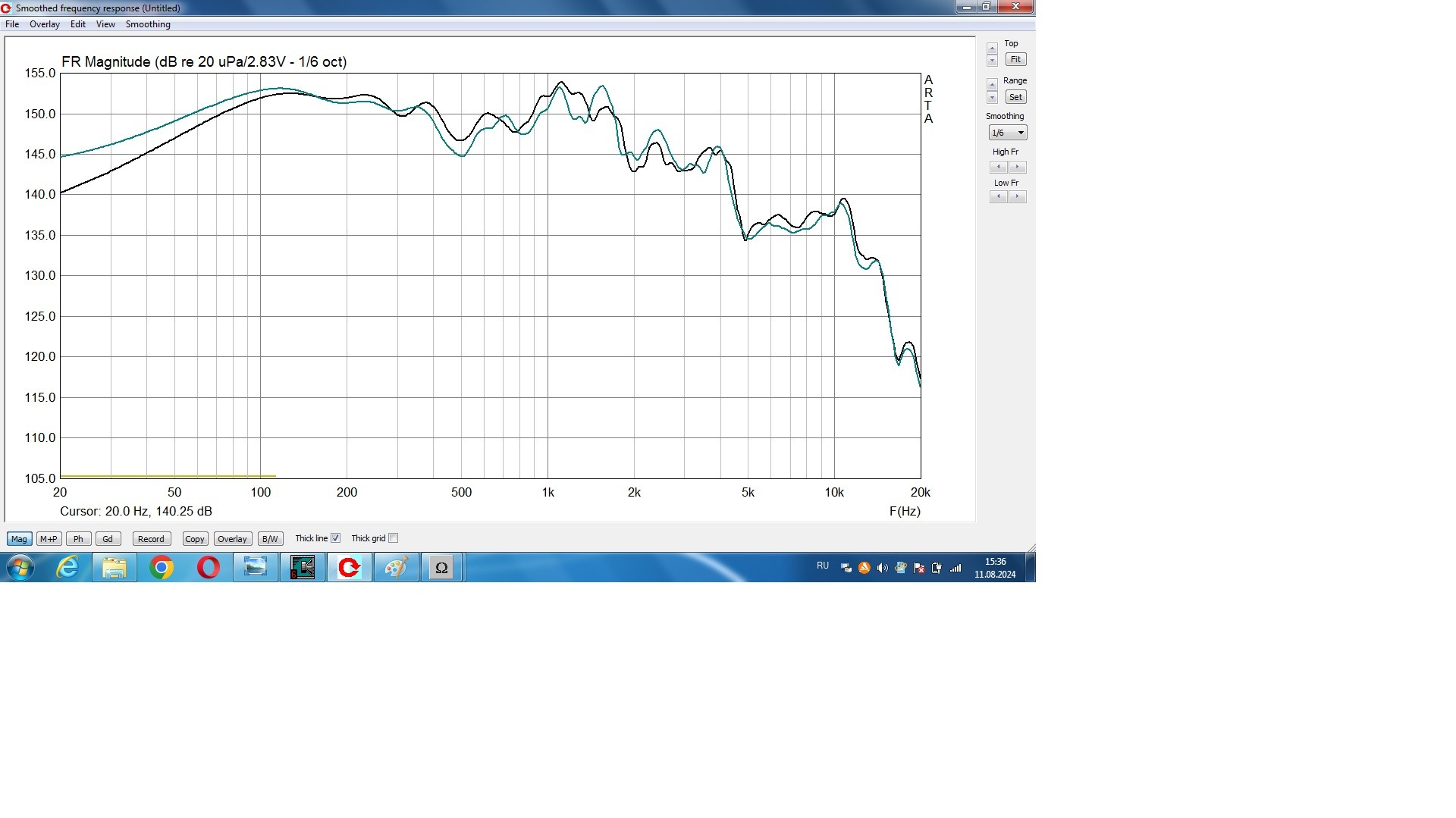

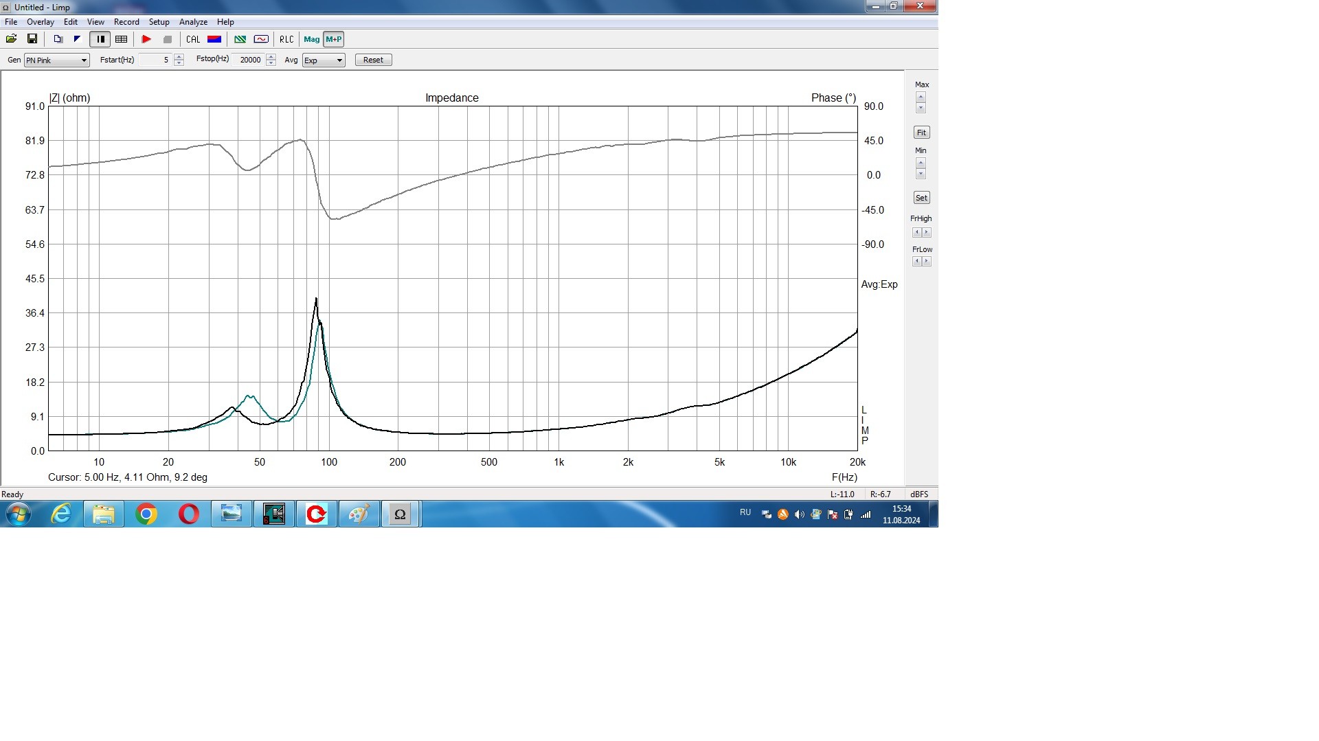

Подниму тему, появились вопросы. Может получу ответы ;) Досталась пара 10гд-225 на нч динамиках 25гдн3-4. И хоть есть несколько незаконченных проэктов, почему-то решил повозиться с ними. проклеил ящики изнутри и снаружи, заклеил отверстия под вч динамик, размял нч. Снял параметры Т-С, посчитал в басбоксе фазоинвертор.
изготовил две трубы длинной 60 и 100мм. Измерил для каждой импеданс и АЧХ порта ф-и.
Черный график- трубка100 мм согласно рассчета, синий- трубка 60мм. С более коротким фазоинвертором частота настройки порта выше, но АЧХ валится не так резко на нч. Вот собственно вопрос, какая длина фазоинвертора "правильная"? Программа предложила настройку парта 45Гц при длине ф-и 140мм. Но не получится что на этой частоте отдача на нч вообще будет мизерная?

iguana64 писал(а): 11 авг 2024, 16:58 Вот собственно вопрос, какая длина фазоинвертора "правильная"? Программа предложила настройку парта 45Гц при длине ф-и 140мм. Но не получится что на этой частоте отдача на нч вообще будет мизерная?
Лучше всего состыковать с фронтами и определиться на слух.
Измеряли в дальнем поле?
Окно измерения слишком маленькое. Судя по жёлтой полосе внизу графика, показания которым можно верить, будут выше 120Гц (реально будет Герц от 200). Ниже, программа додумывает.
В дальнем поле на НЧ, я измеряю синусом от 500ms.
Чтобы узнать реальную АЧХ без влияния комнаты, нужно измерить динамик в 1-2мм от диффузора и ФИ на его срезе. Большинство программ позволяют это сложить и получить суммарную АЧХ.

Во-первых, я ещё не знаю как буду использовать эти динамики :oops: Интересно было попробовать фазоинвертор. И если буду делать сабик сделаю отдельный корпус,у меня есть ещё пара 25 гдн3-4. А в этих корпусах может попробую собрать двухполоску. А по теме, измерял с окном 8 мм. Микрофон в 3-4 см от порта. В дальнем поле пока не менял

Измерения с окном нужны для расстояний измерения около 1м.
Для окна 8 мс, расстояние до стен (пола, потолка) должно быть не менее 1.8м.
С моим потолком 2.6м, максимальное окно 5.2мс. :(
С 3-4см влияния комнаты практически не видно. Поэтому, чтобы корректно отображалась область НЧ, окно нужно выставить на максимум (не менее 100мс).
