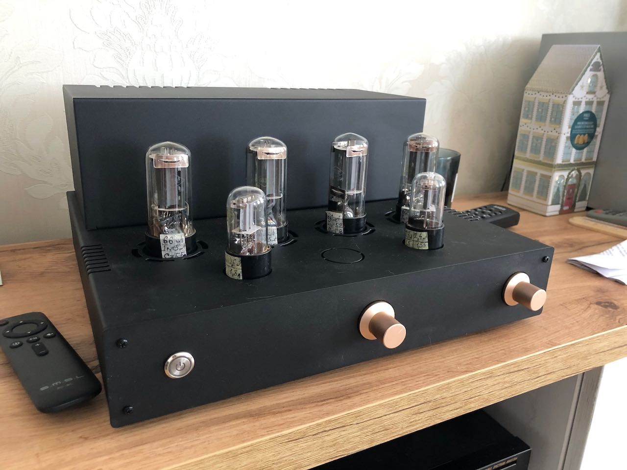

несколько фото с процесса сборки

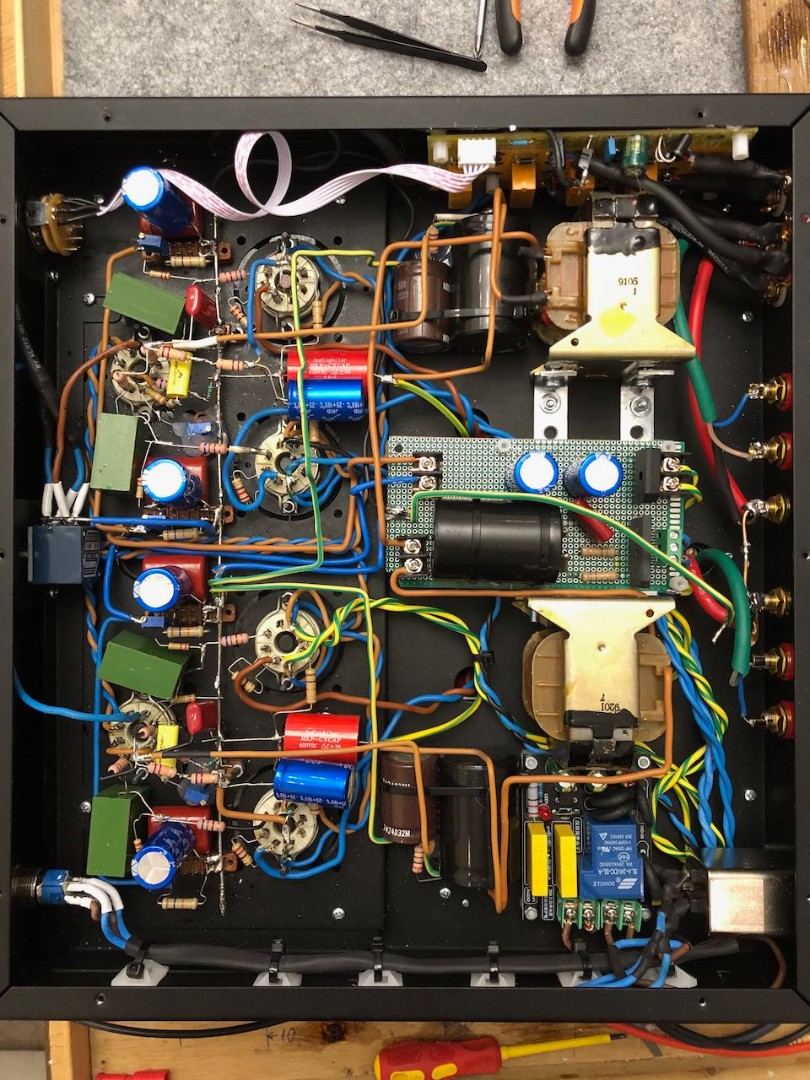

Еще пару фото, не прикрепились к предыдущему

Красиво!

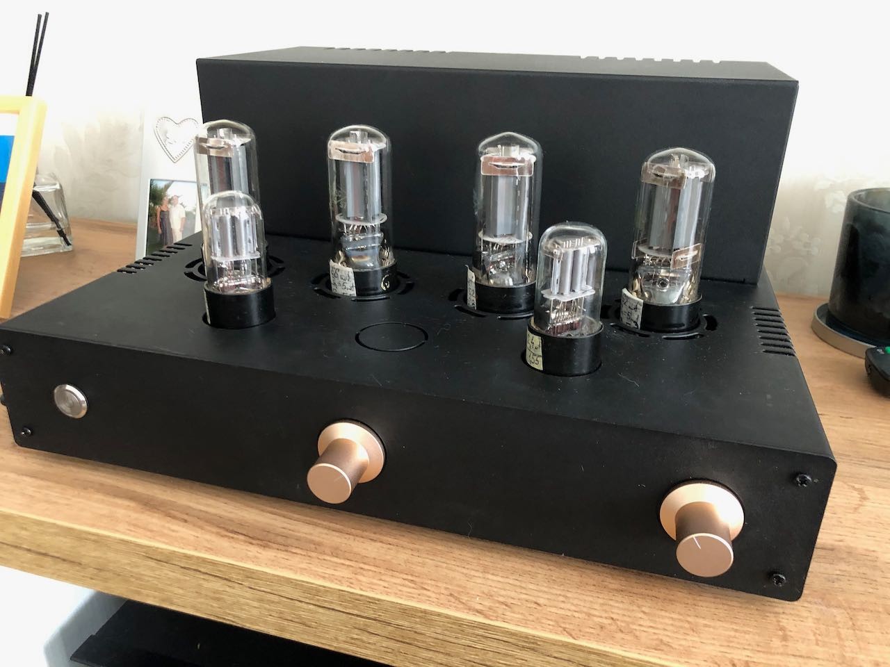

Я тоже сделал на таких же лампах (вариант с буквой Е) - в качестве фиксированного источника тока используется регулятор LM - звучит хорошо, только клиппирование резче, чем в классических схемах.
и это приятное сине-оранжевое сияние:

добавлю фото внутри, немного хаотично, но это мой первый проект)
всю силовую часть разместил внутри корпуса (по причине размеров)
смещение на каждую выходную лампу по схеме свое фиксированное
добавил плавный пуск, селектор входа на реле

osscar писал(а): 31 май 2024, 09:48
не то слово!
я сразу даже не понял, откуда это синее свечение
классное решение с корпусом!
отлично выглядит!
