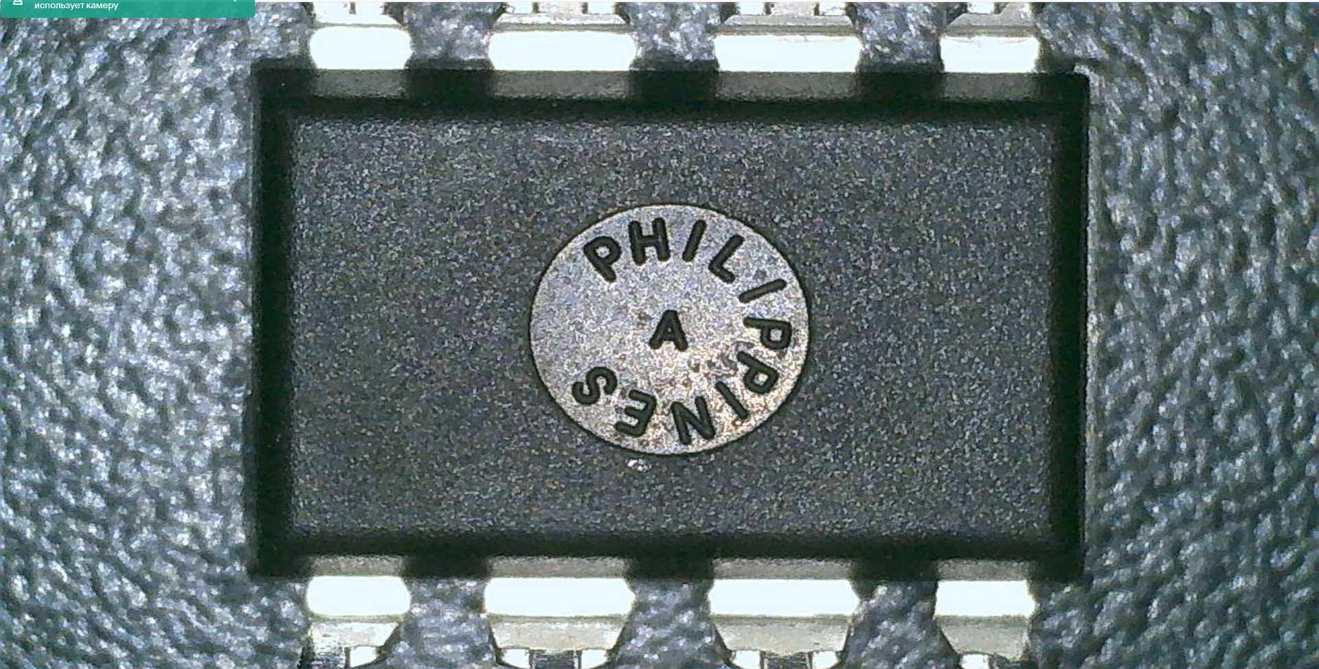

Заказал ОУ, говорят что точно не подделка, поставщик надежный, цена $4 за штуку, вот такой:
Но вижу в интернете за $20 вот такой:
Вопрос в чем разница? Почему такой разброс в цене. Кто в курсе?

Alex писал(а): 12 янв 2024, 00:56 Но вижу в интернете за $20 вот такой:
Наверное, просто кто-то хочет много денег. :D
Розничная цена на этот ОУ в нормальных зарубежных магазинах колеблется от $ 3,3 до $ 4 за штучку.
К примеру:
https://www.digikey.com/en/products/det ... PB/1647708
https://eu.mouser.com/ProductDetail/Tex ... iDaA%3D%3D
Так что цена абсолютно нормальная. Происхождение - другая история: может, продавец купил эти ОУ на том же Али оптом по $ 0,1 и, понимая, что продавать их в розницу по $1 будет подозрительно, ставит "нормальную" цену. (Да и навар больше). Лично для себя пришёл к выводу, что лучшей гарантией в таких покупках является репутация продавца. Всё остальное (нюансы корпуса, маркировка, разные производственные линии и пр.) может меняться - найти какие-то концы без специального "расследования" сложно... Фиг его знает. :)

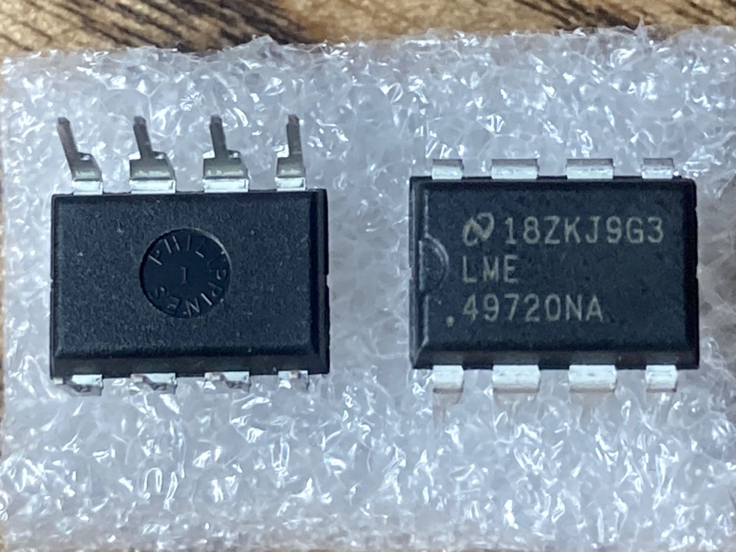

Недавно пришла посылка из TME.com. Похожи на ваши. Так же 8м ног :mrgreen:
https://www.tme.com/kz/ru/details/lme49 ... struments/

На ней даже написано - LME4972ONA - то-есть - она, та самая микросхема. :) По факту - только измерения, подделки сейчас достигли такого уровня, что можно верить только измерениям, тем более, что програмное обеспечение сейчас достигло такого уровня, что сделать нормальные измерения не представляет никаких трудностей.

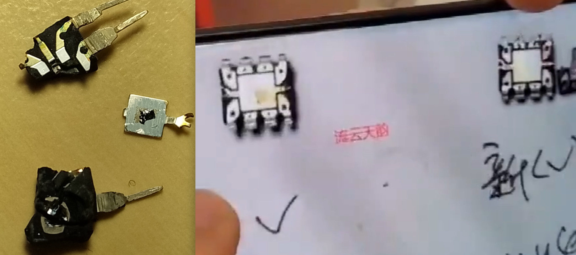

Так, між іншим, розламав muses03 і щось форма ніжок і розмір кристалу не схоже на оригінальний ;) Та й звучав паршиво. Цікаво чи є якісь таблиці замірів опору чи ще чогось по яких щось можна визначити. Тепер граюся з китайськими дискретними, їх хоч підробляти наче немає сенсу. А з виду був як справжні, і ніжки мідні і написи.

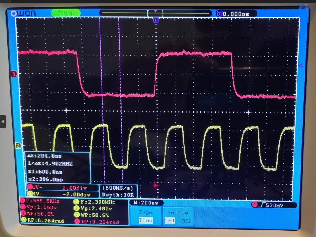

Источник сигнала генератор прямоуголных импульсов с частотой на 1м выходе 600кГц, на 2м выходе 2.4мГц.
К сожалению, генератор слабенький, и импульсы на входе ОУ не идеальные.
Осциллограф не заземлён, поэтому есть "шероховатость от помех" у лучей.
А вот так выглядит выходной сигнал у оригинального ОУ AD8066. Что на входе, то и на выходе, ОУ "прозрачный" для сигнала:

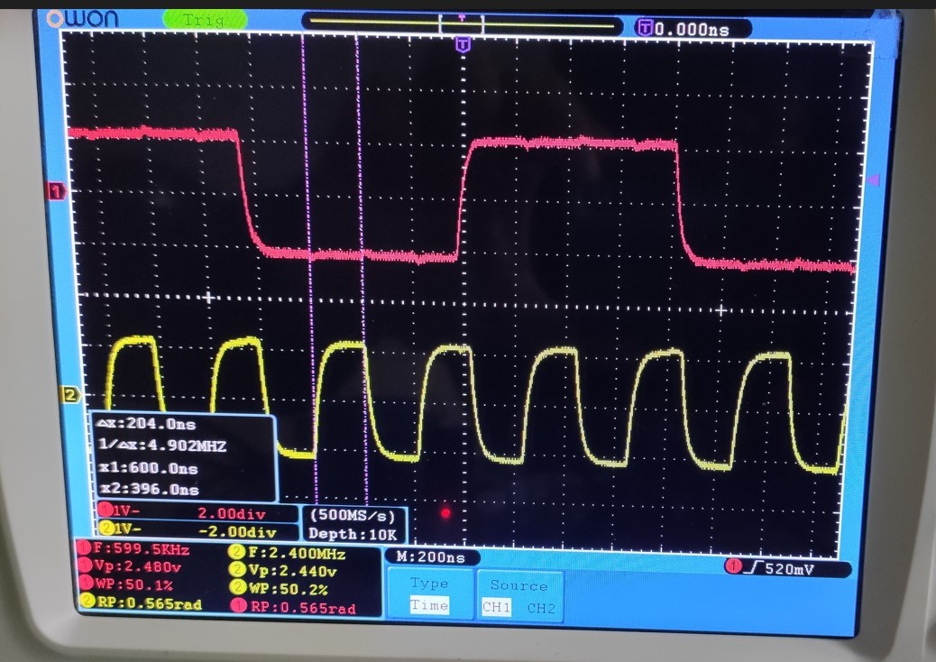

Поставил AD8066 купленные на Али, и БИНГО! Сигнал точно такой-же как и у оригинала.
