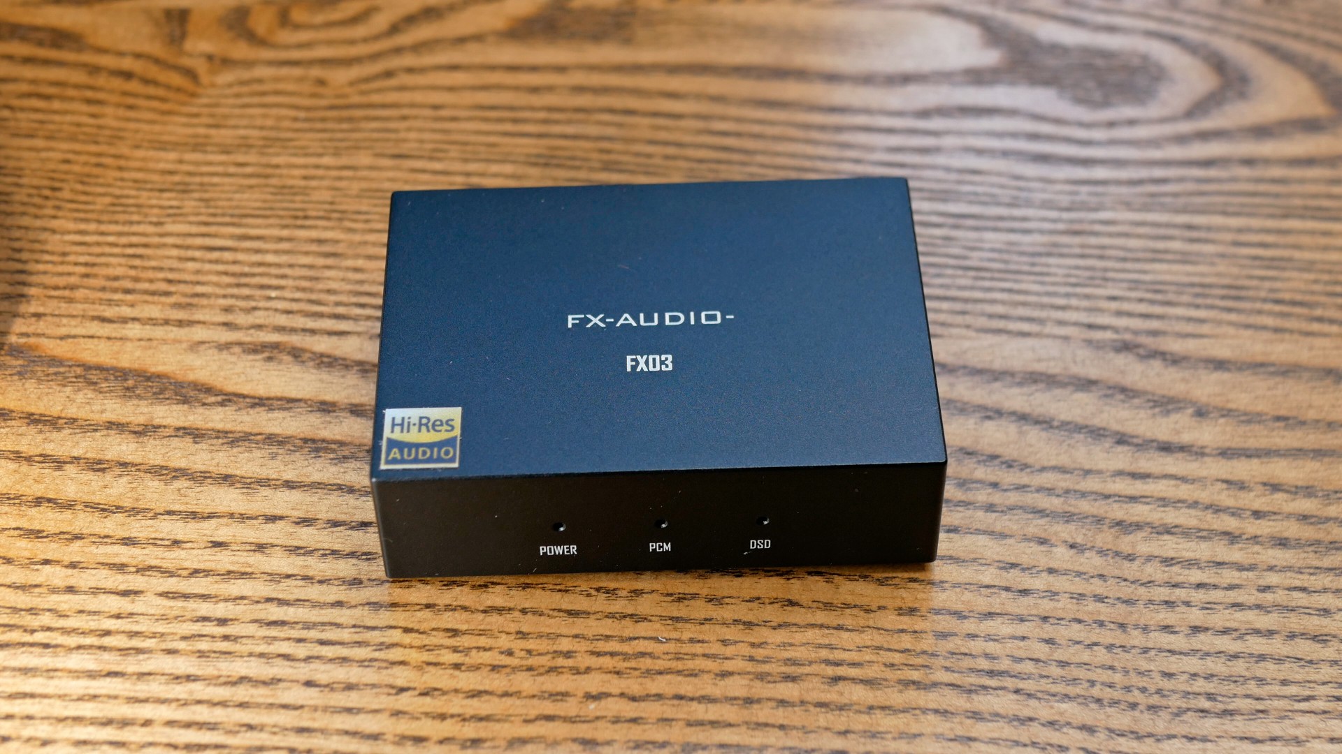

ЦАП FX-AUDIO FX03 MINI Type-C DAC ESS9028Q2M
В поисках хороших ЦАП тестируем FX-AUDIO FX03
Продается здесь за $43

Смотрим что внутри AUDIO FX03:
