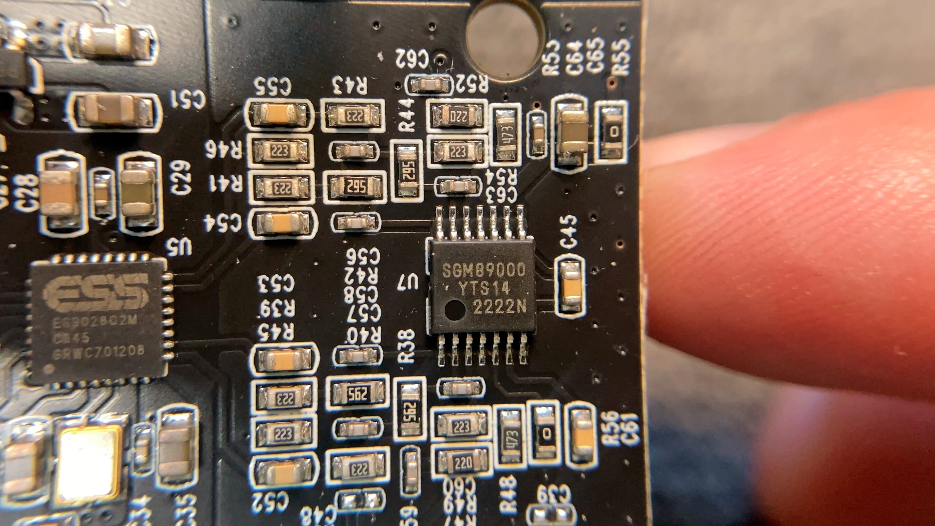

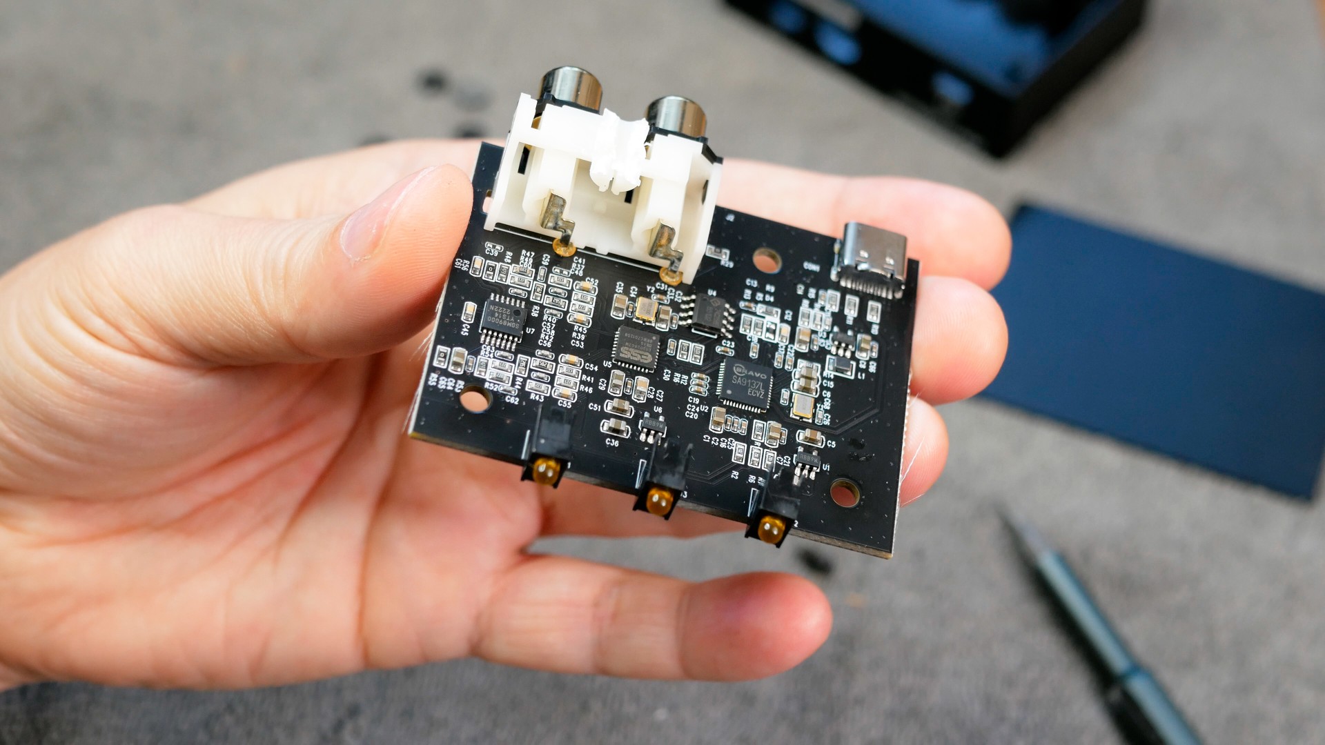

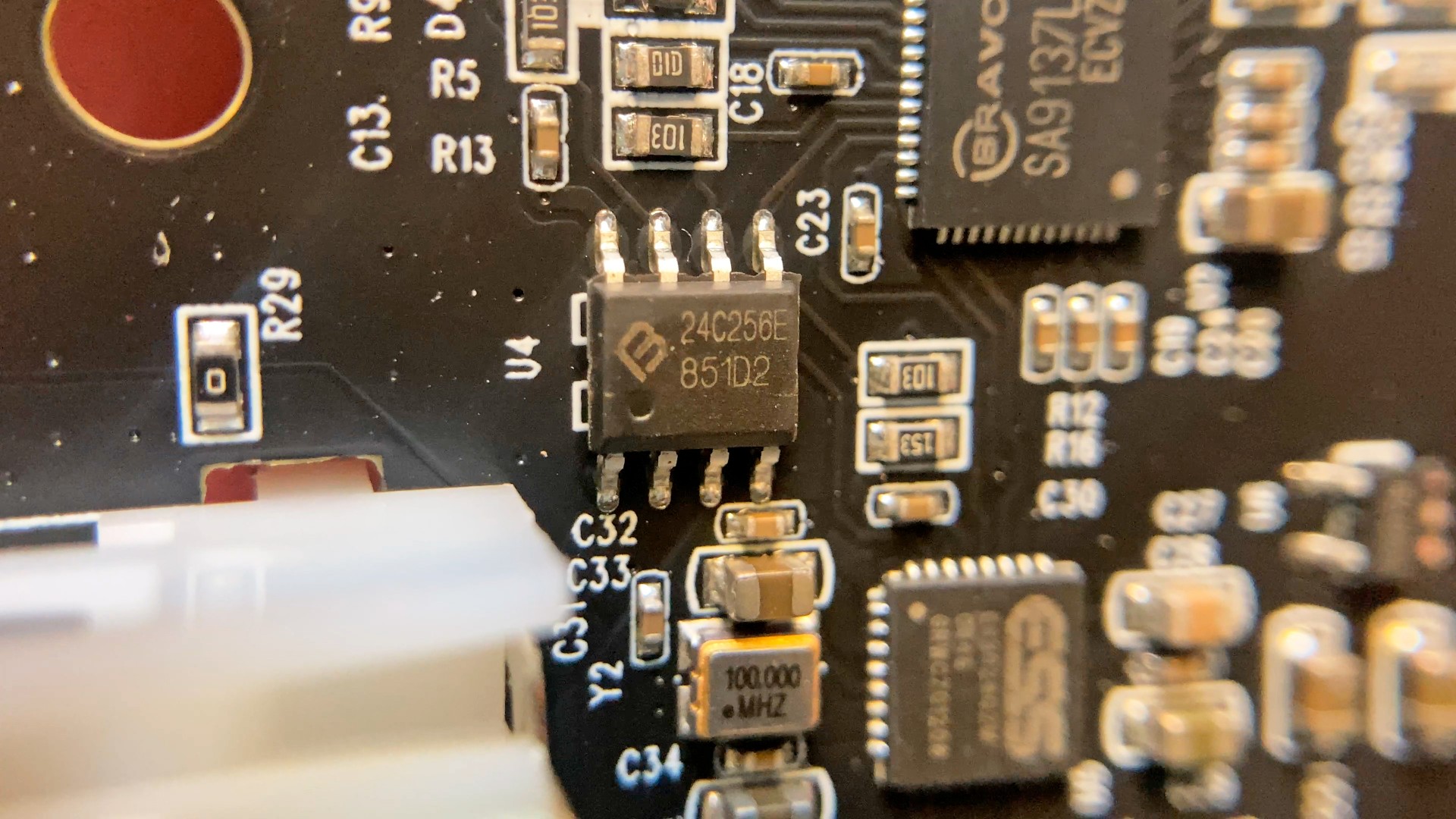

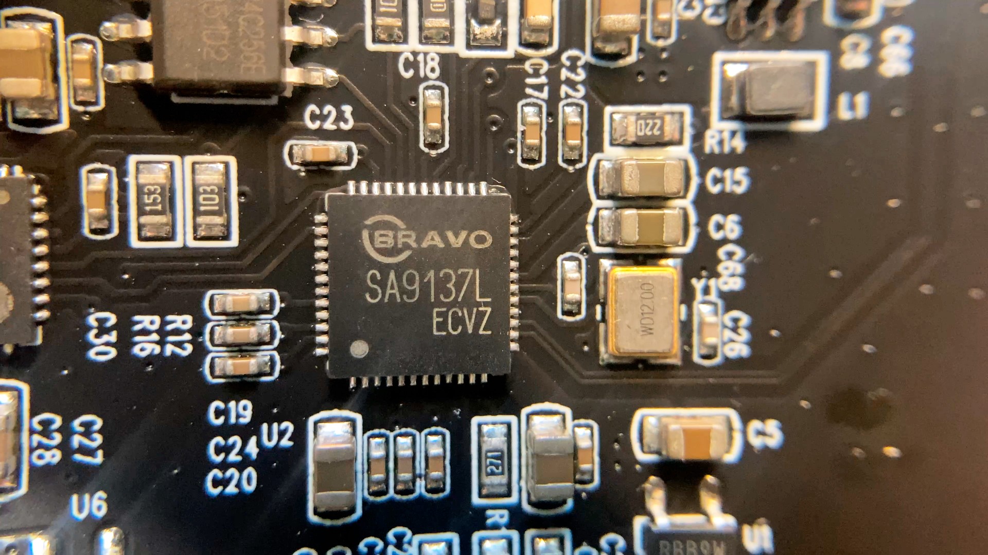

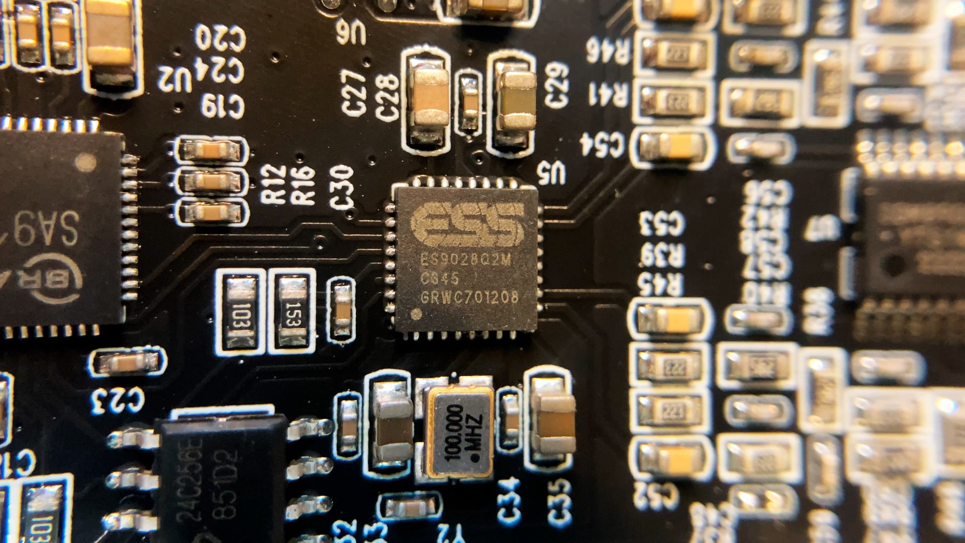

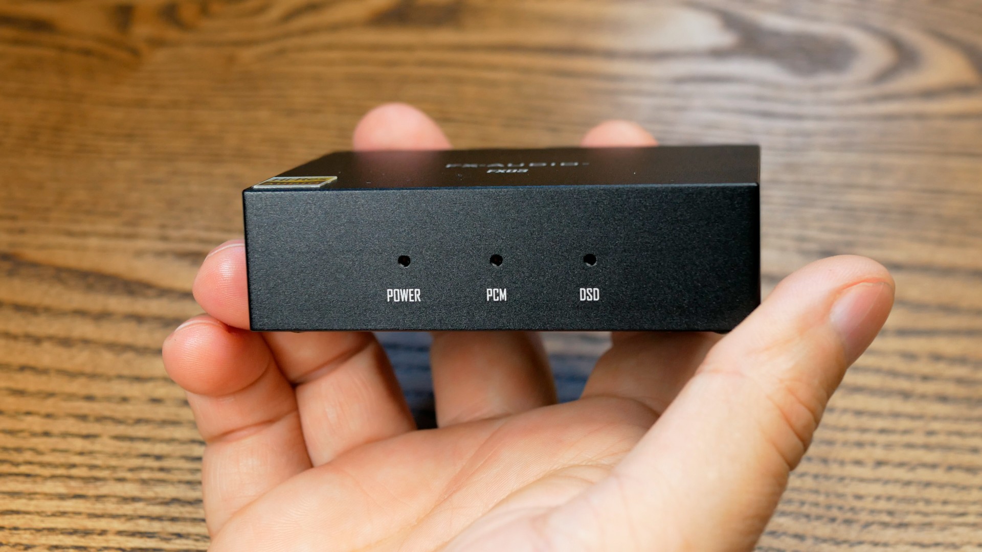

Смотрим что внутри AUDIO FX03:

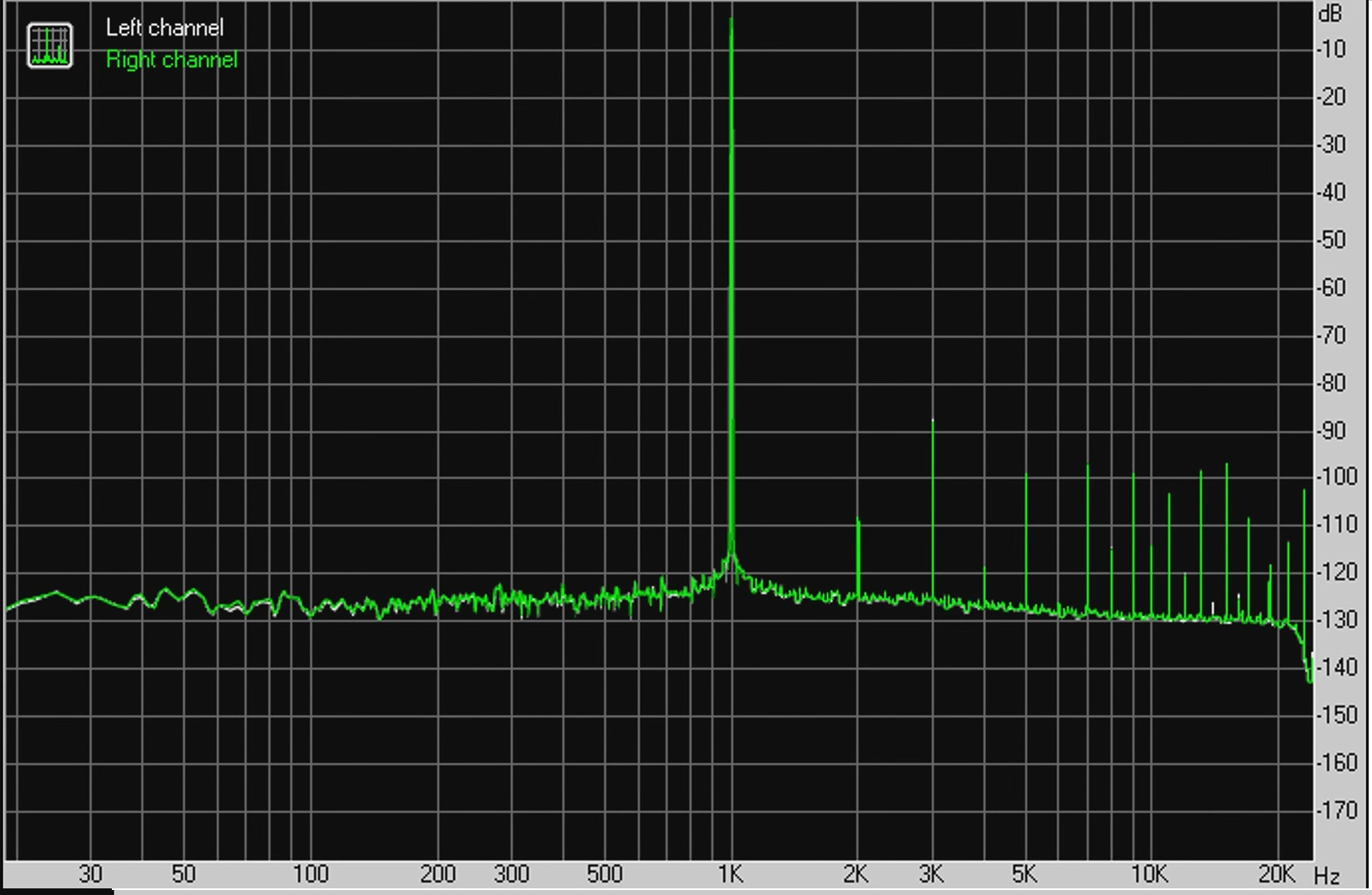

Re: ЦАП FX-AUDIO FX03 MINI Type-C DAC ESS9028Q2M
Тут три варианта:
1. Каким-то образом на результат измерения повлияла земляная петля через USB разъем, т.к. источник питания обоих устройств общий
2. Перегруз по уровню ЦАП, либо его обвязки
3. Если первые 2 исключены - устройство не имеет смысла рассматривать вообще, аппарат недоделанный. С одной торчащей третьей гармоникой еще можно жить, она может быть результатом дешевых ОУ, либо даже из-за дешевых (не тонкопленочных) резисторов в обвязке. В данном случае их целый лес, что является признаком более глобального косяка, не устранимого малой кровью
Пробовал с двух разных ноутбуков, для развязки, результат тот же. Перегруза нету.
