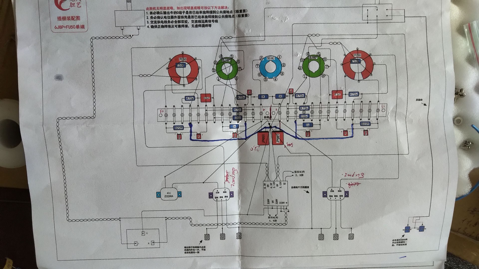

Сегодня получил посылку и первым делом проверил тестером индуктивность выходных трансформаторов. Она оказалась 11 Гн при сопротивлении 240 Ом. Диаметр провода попробую определить визуальным сравнением с известным. Видна обмотка и выводы.
Понравился вот такой китайский кенотрон.
Нашел дополнительную информацию от другого продавца с точно таким набором. Что то там говорится о какойто обмотке.
Power transformer: 96*60 185W watt super power transformer, brand new special grade *1
Output transformer: 66*35 fever 3+2 winding method, new stock imported Nippon Steel 0.35 Z11 pieces*2
Choke coil: 57*25 4H brand new premium film*1
Tube: 6J8P*2/ FU50*2 / 5U4C*1
Output power: 8W+8W
Frequency response: 20hz-20khz
Output impedance: 4 ohms and 8 ohms
Signal to noise ratio: 90db
Input sensitivity: 500mv-1000mv
Input impedance: 100kΩ
Harmonic distortion: 1% (1khz)
Volume size: 320mm (length) *210mm (depth) *160 (high)
Ток х.х. трансформатора - 41 ма при напряжении в сети 232 В. (я удивлен, но он и работает неслышно).

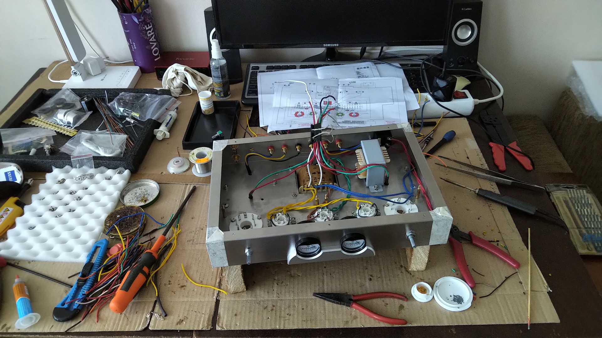

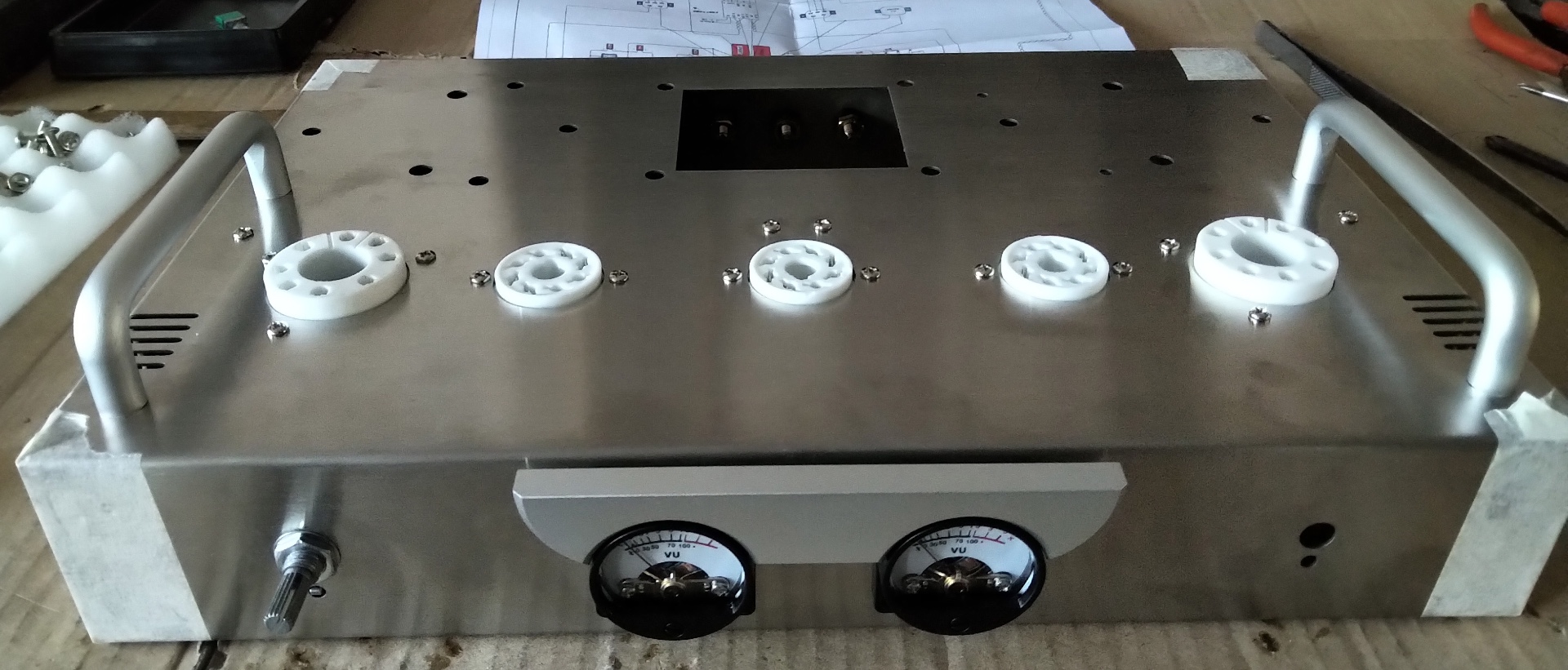

Сегодня начал сборку. Проект начался.

Только теперь заметил что индикаторы неправильно поставил :oops:

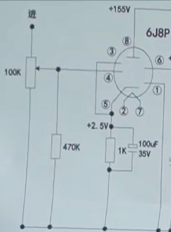

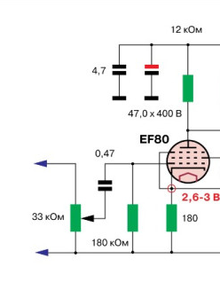

Возник вопрос, влияет ли включение или отсутствие входного разделительного конденсатора на качество и стабильность. Если да, то где лучше его включить? Я собираюсь включить, чтобы сделать развязку входа.
1. Так как сделано у Дмитрия ? Ток утечки сетки (180 кОм) не меняется от (поправьте если это не так) от положения регулятора громкости.
Снимок экрана 2024-06-28 в 18.55.29.png (39.89 КБ) 1995 просмотров
2. В классических схемах на входе?
3. Ну или как здесь.
Сообщения: 1662
Стаж: 6 лет 10 месяцев
Репутация: 302
Re: Китайский кит на лампах 6Н9С и EL34-B. Стоит внимания?
в классических схемах гридликом является сам регулятор громкости. ПОэтому и конденсатор на входе. По мнению же современных ученых, потенциометр - плохой гридлик (может несконтачить). Поэтому и схема у Дмитрия так нарисована
Сообщения: 1311
Стаж: 7 лет 2 месяца
Репутация: 882
Абсолютно верно.
Но добавлю, что без разделительного конденсатора на входе усилителя можно обойтись при двух условиях:
1) регулятор громкости достаточно высокого качества/надежности
2) есть уверенность, что у всех потенциальных (планируемых для совместного использования) источников сигнала на выходе отсутствует постоянное напряжение (а встречались тюнеры и фонокорректоры с несбалансированными операционными усилителями на выходе).

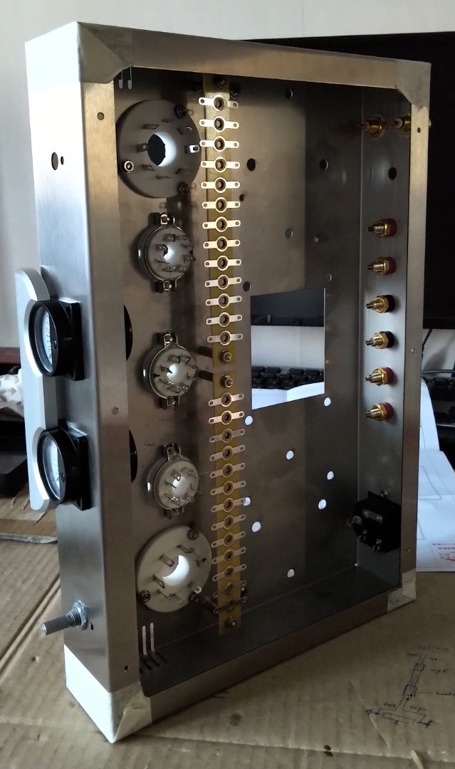

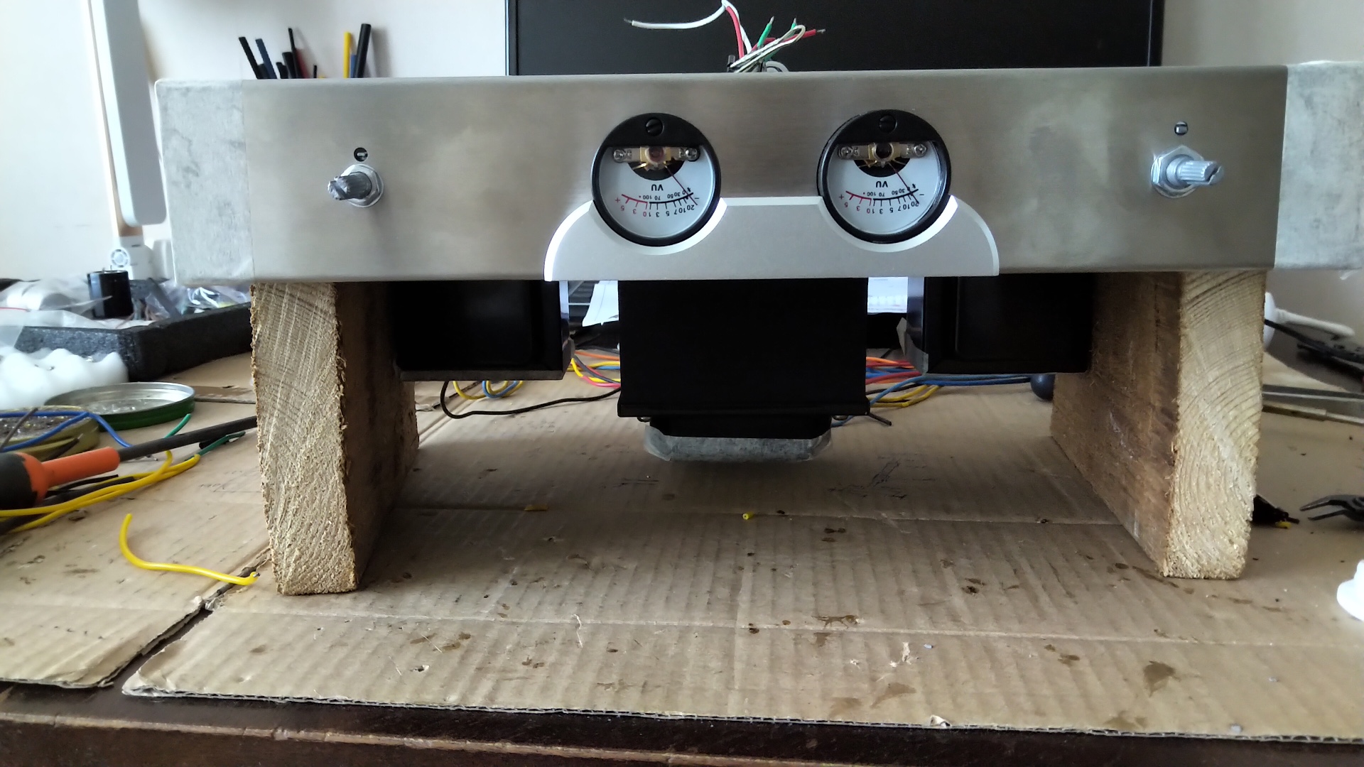

Продолжение.
Сообщения: 1662
Репутация: 302
корпус хорошенький!

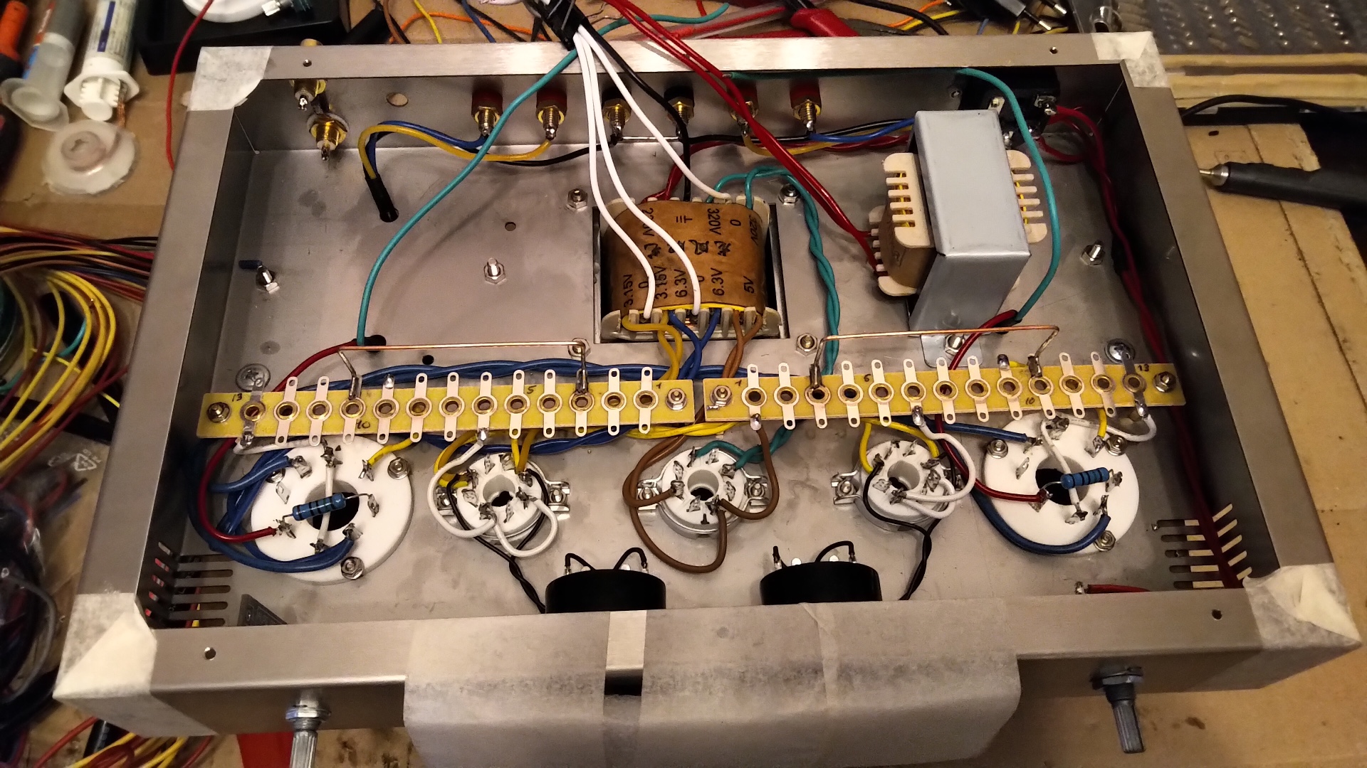

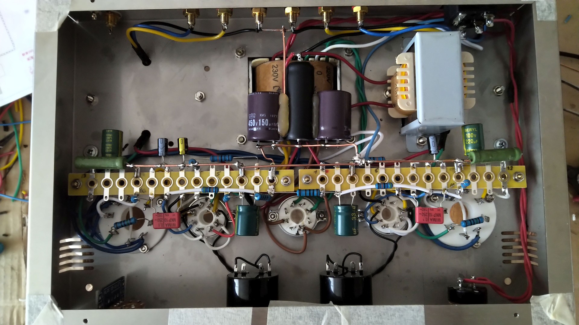

Результат к концу дня. Эти соединительные проводки - еще та работа! Особенно если они старые. Выкладываю, т.к. кто нибудь, да и я сам, замечу ошибки. Уже умудрился 320 В принять за 230 (похоже, правда :lol: ) и распаял даже!
Сообщения: 1224
Репутация: 213

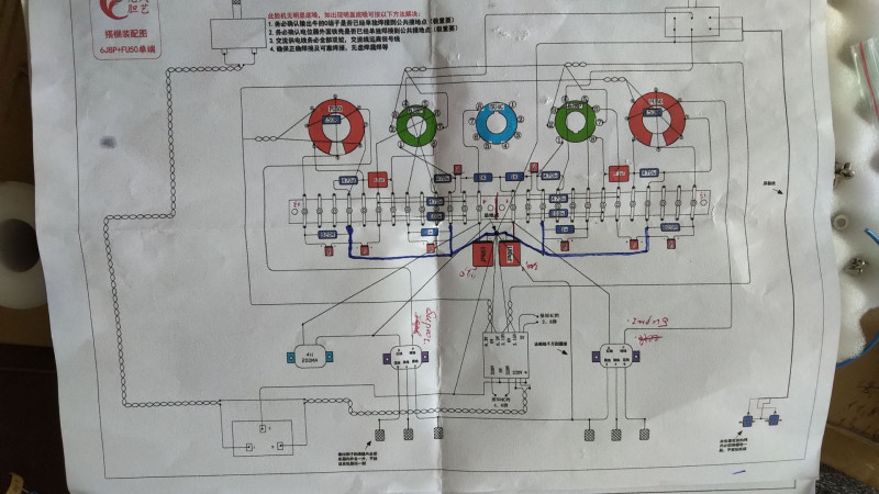

Важно ли как включена анодная обмотка выходного трансформатора? Ну то что обе должны быть включены одинаково, это ясно. Ну будет на выходе инвертирован сигнал и все?

Вторинна обмотка зкомутована в середині трансформатора. Все, що досяжно — змінити виводи на анодах кенотрону (4,6). Теоретично нічого не зміниться. Практично може повпливати на проникнення перешкод з мережі живлення. Для початку це не важливо, продовжуйте монтаж. На вдачу!

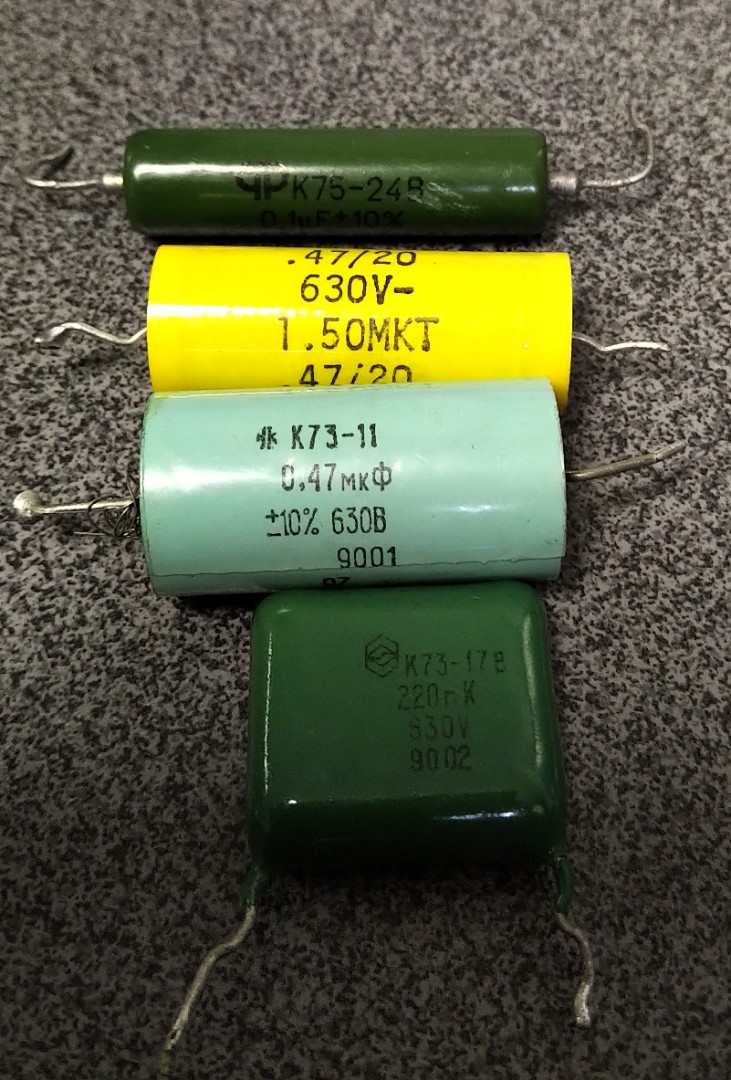

А ось з цих конденсаторів которий краще підійде на роль перехідного ?

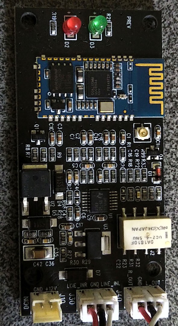

А ще я заказав BT модуль. Ось такий. Коли він відключений, то вхідний сигнал буде проходити через нормально замкнуті контакти релюшки. Його можна оформити як зовнішній, тоді прийдеться втикати в RCA. Як вважаєте, BT всередині корпуса не буде ствоювати ВЧ наводок? Хто має вже досвід?
Сообщения: 375
Репутация: 131
m-shara писал(а): 01 июл 2024, 15:22 А ось з цих конденсаторів которий краще підійде на роль перехідного ?
К73 - лавсан, не бажано. Хіба що К73-11, а краще К73-16. Якщо не шукати екзотику, то поліпропіленові К78 непогано, або старовинні КБГ-И (не дивлячись на їх невелику напругу, вони витримують значно більшу).

Стосовно перехідних. Я вам скажу страшну річ. Як коли ваш підсилювач запрацює, ви не стримаєтесь від бажання спробувати як найменш кожний з наведених, а далі може навіть намагатиметесь знайти більш інші. Тут більш справа смаку, це обовʼязково має бути, не страхайтесь. Почніть з любого.
Стосовно модулю. Він працює на частоті, дуже віддаленої від звукового діапазону. Це слушний спосіб запобігання проникнення перешкод.
PS у вас металевий корпус, він заекранує антену, майте це на увазі.

gelert писал(а): 01 июл 2024, 16:54 Стосовно модулю. Він працює на частоті, дуже віддаленої від звукового діапазону. Це слушний спосіб запобігання проникнення перешкод.
Це я знаю. Але коли мобільник лежить рядом з компьютерними колонками то останні дуже добре ловлять всі "бзики".

я тут опытов с конденсаторами вдоволь наставился. У меня выходит лучший вариант из попробованных - Audiophiler красненький с алиекспресса, и к нему впараллель К42У-2. Оба по 1 мкФ.

m-shara писал(а): 01 июл 2024, 17:15 Це я знаю. Але коли мобільник лежить рядом з компьютерними колонками то останні дуже добре ловлять всі "бзики".
Бурсти (сполохи) будуть детектуватись і будуть чутні, бо йдуть з низькою частотою повторення. Та й пікове випромінювання телефону доволі потужне. Але суто несущої не чути. Маю надію, що металевий корпус достатньо екранує чутливі ланцюги в середині його. А антену винесіть назовні в радіопрозорому якомусь чохлі. Доречи, дуже тішусь, що у вас металевий корпус. Із сучасним рівнем радіоперешкод це дуже вірне рішення.

Вчора вже поставив майже всі основні деталі.
І знову питання: як правильно провести провід від вх гнізд до регулятора і далі на сітки ламп. Де заземляти екран. На монтажній схемі це так:
До сіток ламп вести одним проводом чи все таки двома, скрученими. Треба їх екранувати чи ні. По схемі екранована ділянка від регулятора до входу.
Сообщения: 339
Стаж: 3 года 9 месяцев
Репутация: 110
Аудио система: homemade
Сообщение gelert »
Моя пропозиція. Вхідні розʼєми ізолювати від корпусу. Зʼєднати з регуляторами окремо для кожного каналу згідно з малюнком.
Екранований кабель виготовити наступним чином. Взяти пару дротів з тонкою ізоляцією (МГТФ буде гарно), звити їх і зверху на все це натягнути екран. Далі все це в термоусадку. Екран не повинен торкатися корпусу ніде, окрім точки монтажу.
