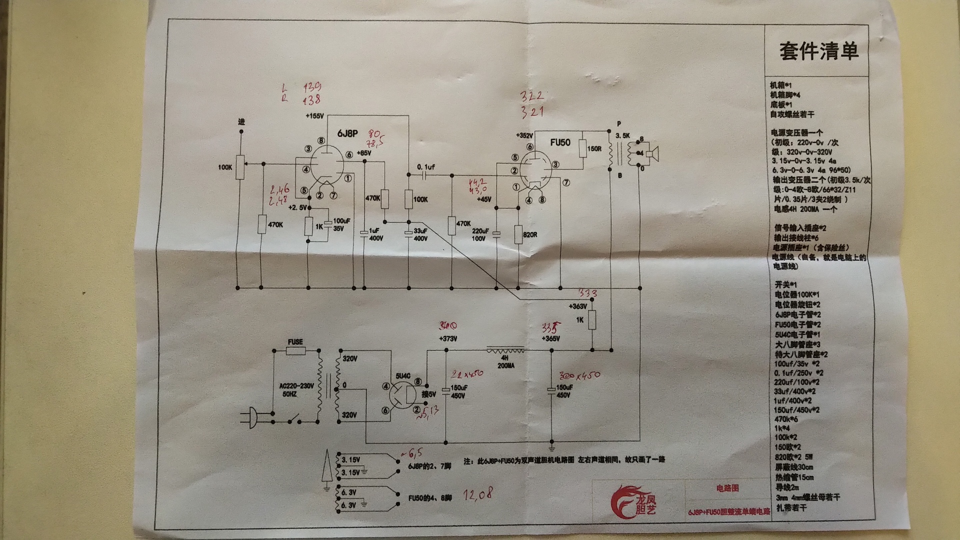

А тепер гляньте будь ласка на ці напруги що я получив. Звичайно почекав поки лампи прогріються. Китайці явно не додали анодної напруги.
Чи можна жити з такими показниками? (вхідні кола ще не підключив, тому звук поки що ні)

Ох вже ці китайці... :) Врахуйте, що ви поставили "правильний" конденсатор після кенотрона, тому анодне буде трохи менше.

Adam писал(а): 02 июл 2024, 20:02 Ох вже ці китайці... :) Врахуйте, що ви поставили "правильний" конденсатор після кенотрона, тому анодне буде трохи менше.
Я поставив "вінтажний" К50-29 22,0х450В. Ось тут на відео видно що напруга на 10В вища. https://youtu.be/TQpY1i-lPHQ?t=1946

А тут зауважте на кенотрон. Параметри вказані для 5Ц4С, а у вас 5Ц3С. На ньому падіння більше.

m-shara писал(а): 02 июл 2024, 20:42
І правильно зробили - кенотрон довше проживе. Я мав на увазі, що в оригінальній схемі там будо 150 мкФ, а його заміна на 22 мкФ трохи знизить вихідну напругу.

gelert писал(а): 02 июл 2024, 20:52 А тут зауважте на кенотрон. Параметри вказані для 5Ц4С, а у вас 5Ц3С. На ньому падіння більше.
5U4G це якраз 5Ц4С. Напруга на трансформаторі (без кенотрона - 315В). Я маю і 5Ц4С радянський кеноторон. Потім попробую.
Ви праві. 5c3s 5ц3с = 5U4G Soviet ussr Rectifier tube Svetlana 1960!

m-shara писал(а): 02 июл 2024, 21:59 У того чоловіка що на відео стоять по 150 мкФ а напруга вища за мою тільки на 10 В.
Перевірте яка напруга в мережі. Хоча у вас там все повинно бути норм...

m-shara писал(а): 02 июл 2024, 19:54
+/- 20% нічого не згорить, можна починати.
От дивлюсь на схему — якби не номери виводів, нічого не зрозуміти. Китайці зневажають на стандарти графічних зображень. Це просто жах.
Як це так? На потужнішому кенотроні падіння напруги більше? Ось таку інформацію знайшов, правда від іншого виробника (мають бути всі одинакові?)
Так як напруга живлення катода не просідає від струму в 3А, то певно можна вважати що обмотка не переватнажена. Якщо зауважити те, що в схемі має стояти саме цей кенотрон, то все має бути розраховане.
Виявляється я поставив точно "правильний" конденсатор. В тех. спец. на кенотрон вказано саме про 33 мкФ як найбільшу ємність. Я ж відібрав конденсатор 30 мкФ.

Ще одне спостереження: включив 5U4G (без ламп) - получив анодну напругу 435 В, а з 5Ц4С відповідно - 446 В! Це вже верхня границя по напрузі електролітів. А в схемі є ще два конденсатори на 400 В, 33,0 і 1,0 мкФ. Мені здається що цю схему не можна включати без нагрузки, бо китайський інженер її неправильно розрахував.

Взагалі любу схему вмикати без навантаження не годиться. А застосувати конденсатори на більшу ніж в схемі напругу буде навіть дуже корисно. Передбачити всі позаштатні ситуації, які можуть виникнути, майже неможливо. Або тоді підсилювач обросте схемами захисту, як ліс грибами (після дощу)... Достатньо самих необхідних.

m-shara писал(а): 03 июл 2024, 08:58 Як це так? На потужнішому кенотроні падіння напруги більше? Ось таку інформацію знайшов, правда від іншого виробника (мають бути всі одинакові?)
Ге, це торкається особливостей роботи катоду. У 5ц3с катодом є нитка накалювання, а в 5Ц4С це підігрівний катод. Вони відрізняються площею емітування і умовами емітування. На засадах там є робота виходу електрону. Є навіть окремий розділ в розгляді електронно-вакуумних пристроїв — теорія катодів. Порівняйте ВАХ цих кенотронів при однакових значеннях струму, ви побачете ту саму різницю в напрузі. Взагалі-то потужність електронних ламп в першу чергу визначається потужністю катоду.
m-shara писал(а): 03 июл 2024, 08:58 Так як напруга живлення катода не просідає від струму в 3А, то певно можна вважати що обмотка не переватнажена. Якщо зауважити те, що в схемі має стояти саме цей кенотрон, то все має бути розраховане.
Ну, так. Тим більш зважаючи на всі сучасні маркетингові хитрощі я вважаю, що цей набір (його якість і відповідність параметрів) є дуже гідним. Аби не малюнок схеми, але вже грець з ним.
Що стосується електролітичних конденсаторів та й взагалі конденсаторів. Як зараз, впевнено не скажу, але в мої часи — робоча напруга це напруга, при якої елемент здатен працювати заявлений термін, зберігаючи решту параметрів. Зазвичай вона встановлюється виробником нижче в 1,5-2 рази нижче, ніж припустима. Бо тут виникає парадокс виробника. Чим більш жорсткі параметри технологічного процесу, тим менше відхилення параметрів. Це добре, але як ти маєш відхилення — мусиш перестраховуватись і знижувати норми на параметри. Робоча напруга — це гарантоване значення, при якому конденсатор буде працювати визначений термін і воно ще доволі далеко від припустимого.
Є ще момент для конденсаторів. Робоча напруга може визначатись як в одиницях амплітудного значення напруги, так і (в окремих випадках) діючого значення. Зазвичай це амплітудне значення, але для, наприклад МБГЧ, пускові — це діюче. Для електролітів - постійна напруга, де діюче і амплітудне тотожні.

Дякую всім учасникам, що допомогли мені і вибір зробити і підсилювач зібрати ! Працює ідеально. Фону немає зовсім при максимальному положенні регулятороа гучності і непідключеному вході. Звук ламповий це точно. Послухав з півгодини на невеликій гучності (10 год вечора) з плеєра, результатом дуже задоволений. Є сенс наводити марафет. А ще цікавість бере скільки ват він може дати реально, хотя для мене вони зовсім не важливі. Ну і АЧХ - як же без неї. Єдина проблема (та що чекав) регулятор гучності пошкрябує при повороті. 1 євро коштує. :lol:
