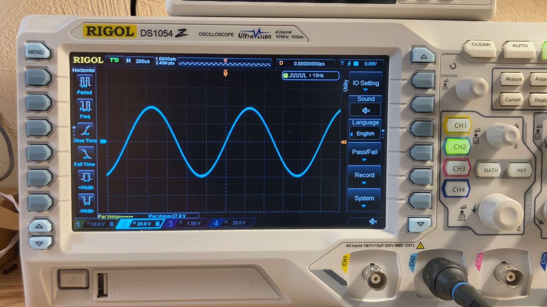

Замер мощности на 1 кГц, питание 48 Вольт.
На 4 Ом выдал 100 Вт, не хватает мощности блока питания для полной картины.
На 8 Ом выдал 80 Вт

Отключу один канал, что бы разгрузить блок питания и повторю замеры.
156 Вт выдал на 4 Om
98 Вт выдал на 8 Om
