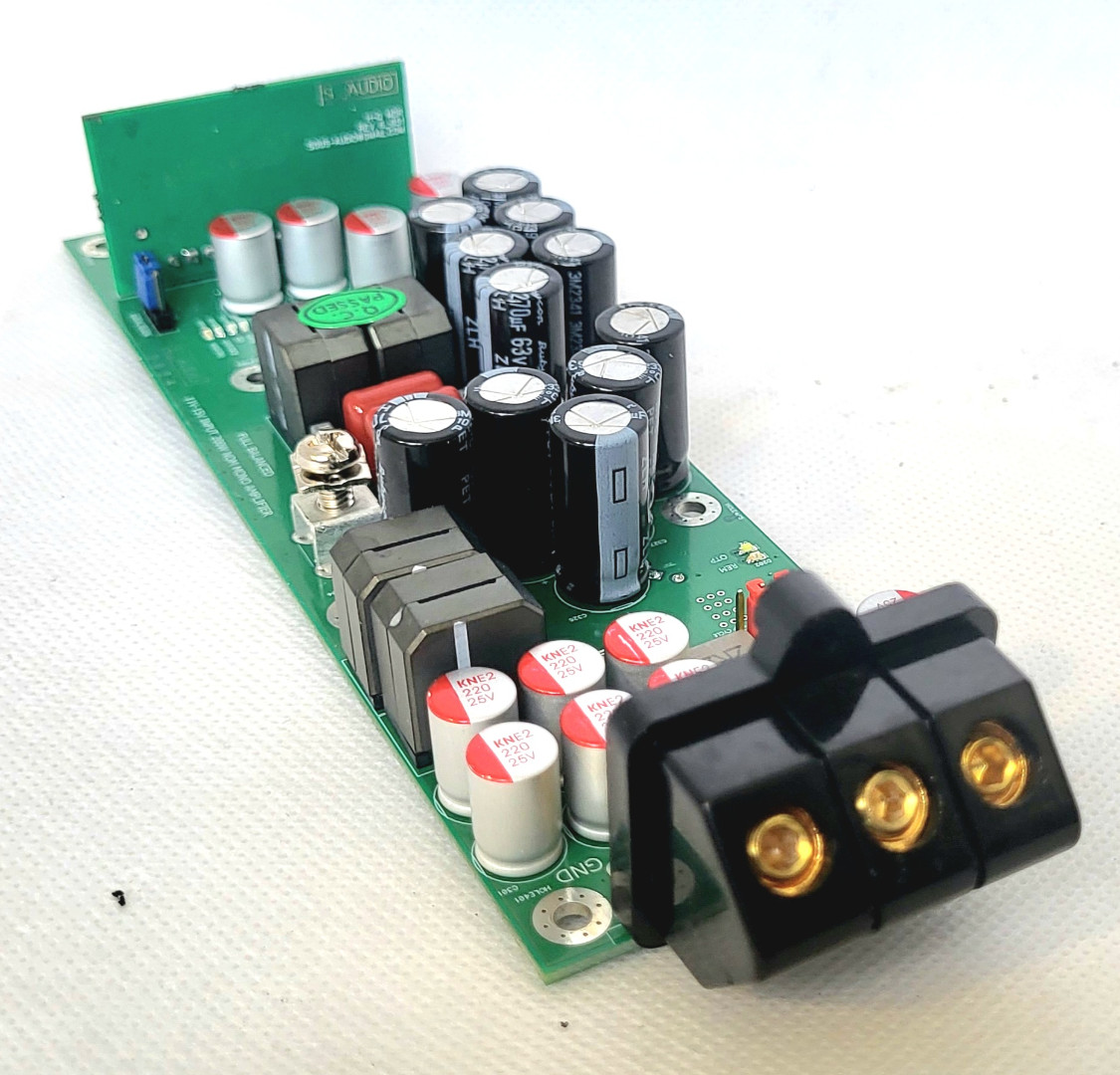

Re: Автомобильный усилитель D класса на 100Вт от Sous
Сообщение artemtch63 »
Sous писал(а): 07 авг 2024, 15:23
Выглядит, что вход у платы дифференциальный.
Соответственно, мне нужно подключить не симметричный (где в машине взять другой)
Схему эту видел, но тут резистор переменный, а мне он не нужен.
Подскажите, как без потенциометра подключать?
Просто без него подключайте
Нет, это конденсаторы.
Резисторы для гейна прикручу к плате где-то сбоку.
Сейчас по умолчанию усиление 20.8дБ
При 2В RMS на входе, на выходе будет 22В = 121Вт
Нет, эта перемычка для выбора режима преобразователя. На горячую переключать нельзя.
Для работы на 8 ом, если нужна макс мощность, нужно установить резистор на верхней стороне, подпись " fb"
, он в цепи обратной связи конвертора.
Если добавить 10ком - вторичное напряжение поднимется до 48в. Соответственно, для 8 ом получится 135вт примерно.
Ну и экстремальный вариант- установка резистора 8к2, вторичное напряжение будет около 52в, и 150вт на 8 ом.
Но предупреждаю, в таком режиме срабатывание защиты по току повышает вероятность пробоя выходных транзисторов. Для защиты нужно было бы добавить 4 диода Шоттки с выходов tas5162 на шины питания.
