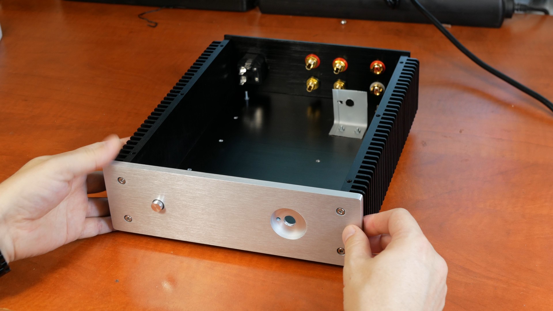

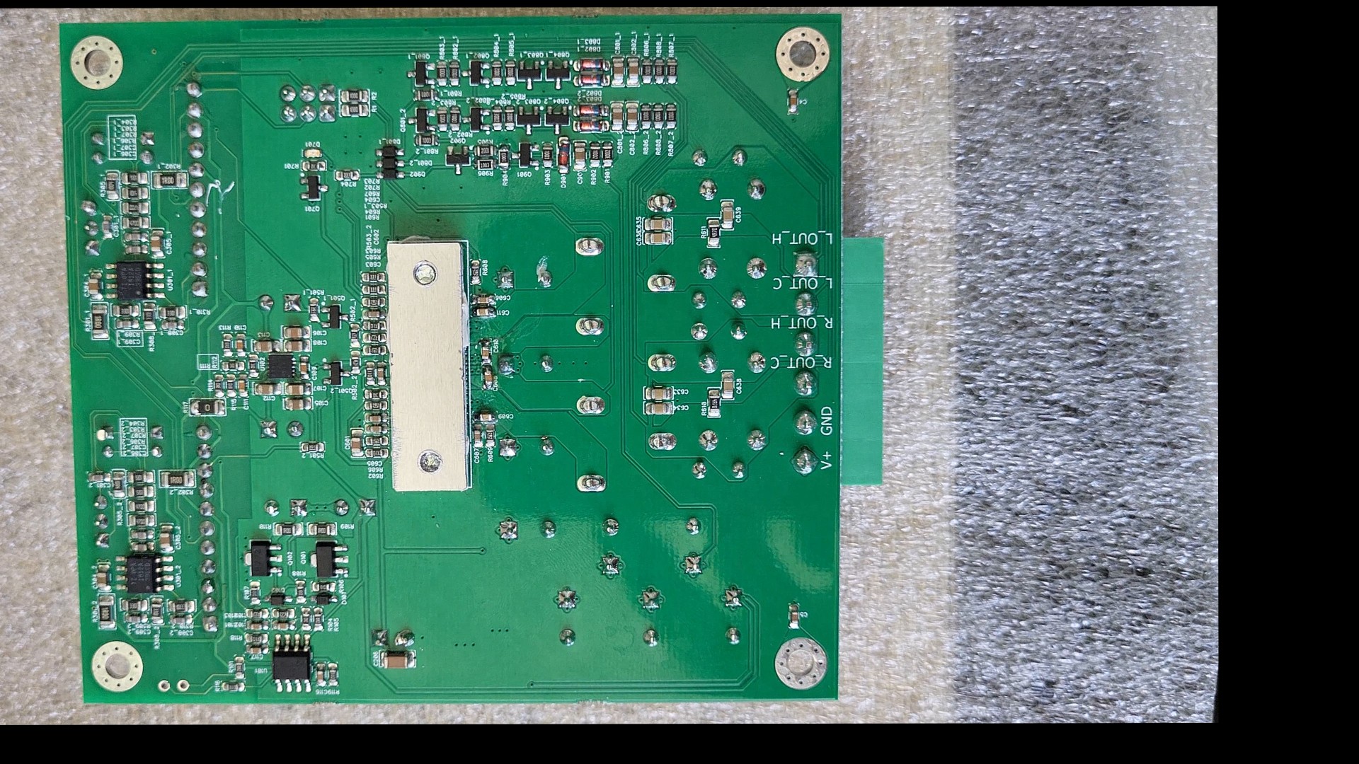

Собираю усилиитель на стерео плате PTERO REV 1_03. Ранее я собирал на 2 моно платах и мне очень понравились характеристики и звучание.
Как всегда сделаю тесты и будет видео на канале.
Используемые компоненты с ценами:
Плата PTERO REV 1_03 - $75, если хотите с радиатором то + $8 заказать можно по вайбер/ватсап. +380675417465
Блок питания 24В - $25 https://www.aliexpress.com/item/1005006038038971.html
Удлинитель для потенциометра - $10 https://www.aliexpress.com/item/1005005652113383.html
Корпус для усилителя - $48 https://www.aliexpress.com/item/1005004717423123.html
Потенциометр ALPS - $11 https://www.aliexpress.com/item/32870866654.html
RCA разъемы - $15.50 https://www.aliexpress.com/item/32828137760.html
Разъемы банан для акустики - $12.24 https://www.aliexpress.com/item/32795856594.html
Общая цена всех компонентов $204.74
Документация на стерео плату PTERO REV 1_03, характеристики, как правильно подключать. Читать обязательно перед сборкой усилителя.

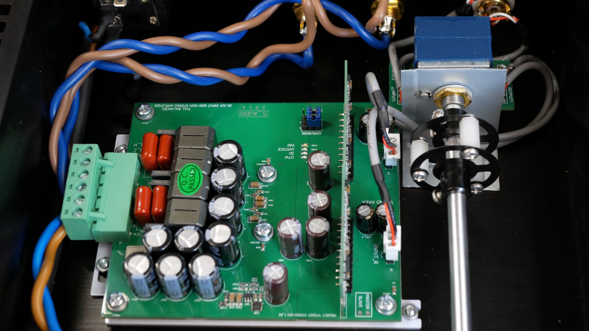

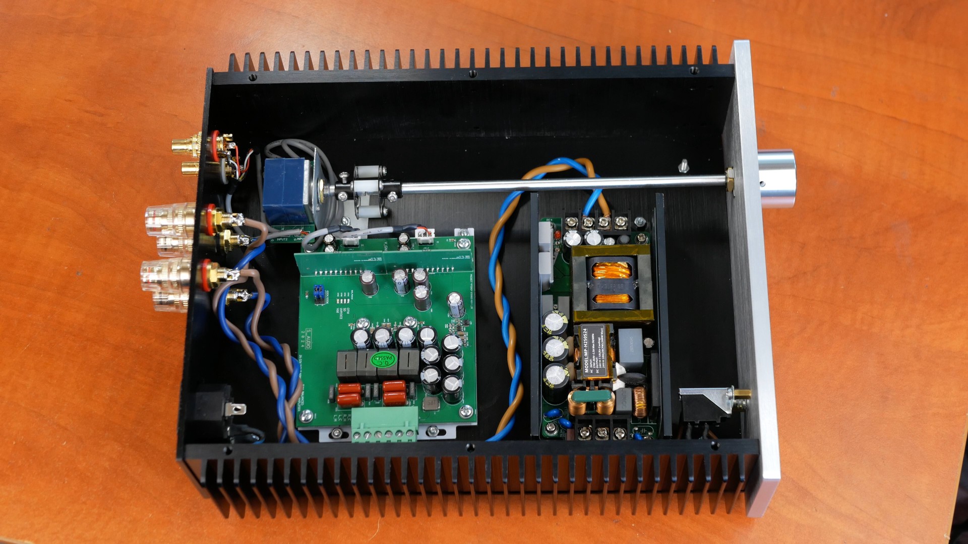

Как видите, при сборке использованы новейшие технологии, что позволяет добиться отличных результатов. Использование удлинителя для потенциометра дает возможность максимально сократить длину проводов на входе усилителя, таким образом улучшая общие характеристики.
Так же на провода питания использован специальный экран, который улучшает еще неизвестные характеристики на данный момент.

Для тестов выставил напряжение 27вольт. Потребление усилителя в простое около 5 вт.

Здравствуйте! Какие размеры блока питания - на али нет данных, почему-то? И ещё - в каких пределах можно регулировать выходное напряжение?

Михаил К. писал(а): 29 июл 2024, 13:58 Здравствуйте! Какие размеры блока питания - на али нет данных, почему-то?
Здравствуйте,
Размер:
12,60см*6,60см*3,50см

Блок на 24 перестраивается до 27В с небольшим.
Расширение диапазона относительно простое -добавление одного резистора на нижней стороне платы.

Подовжувач валу регулятора гучності грамотно ізольований, але в то же час цей самий вал через кронштейн має контакт з корпусом. Якось нелогічно)
Зацікавився модулем підсилювача. Якщо використати трансформаторний блок живлення відповідної потужності, не погіршиться якість звуку, динамічний діапазон, віддача на низьких частотах і таке інше?

Щукарь писал(а): 06 авг 2024, 23:07 Подовжувач валу регулятора гучності грамотно ізольований, але в то же час цей самий вал через кронштейн має контакт з корпусом. Якось нелогічно)
Все логічно.
