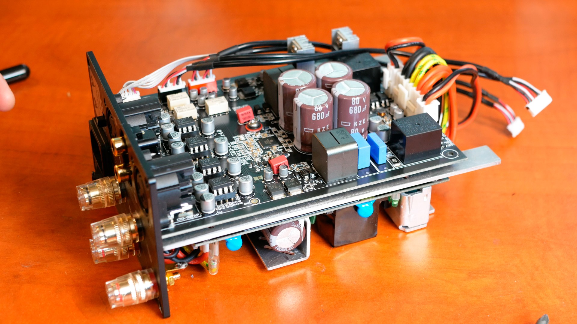

Посмотрим что внутри у FX-AUDIO L07

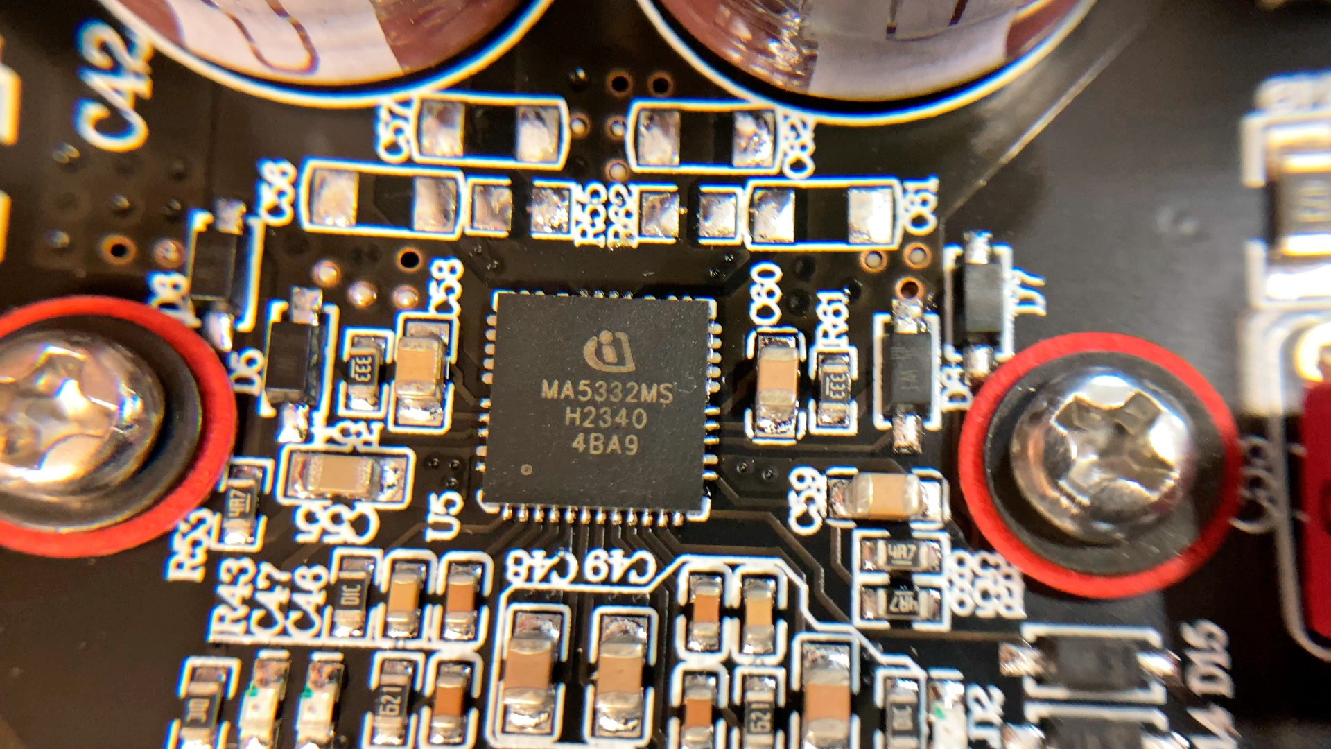

Чип MA5332MS может выдавать 2x200W, посмотрим, сколько покажут тесты.

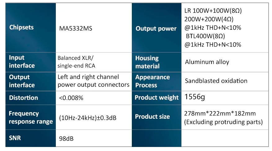

Проверим несущую частоту и мощность при 8 и 4 Ом
Несущая частота 419 kHz
