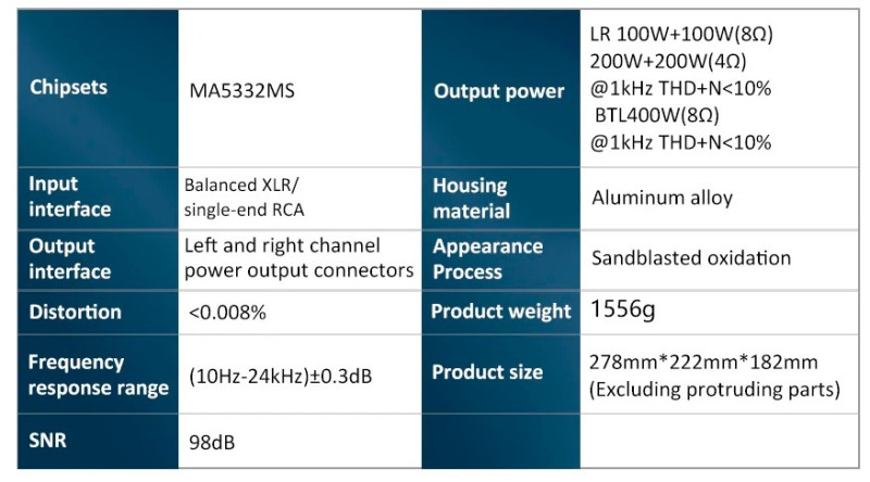

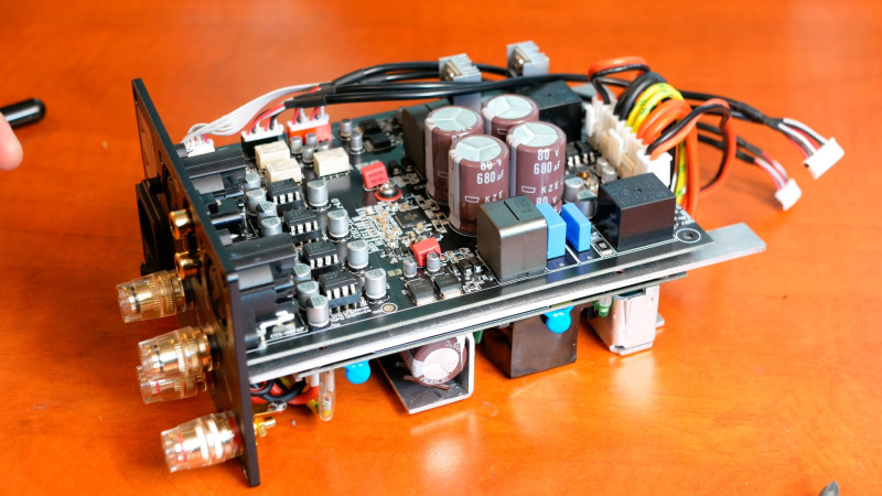

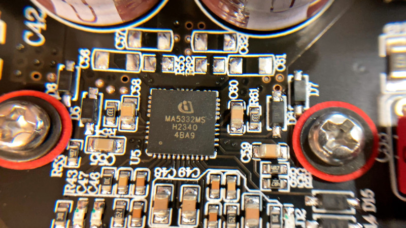

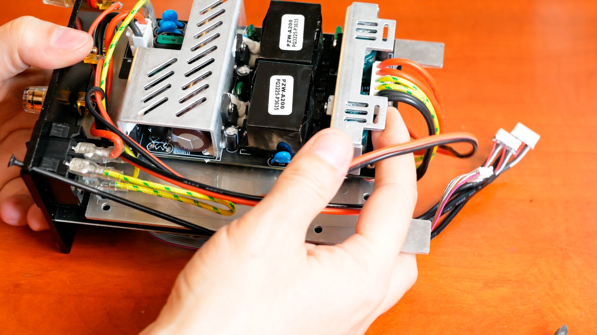

Посмотрим что внутри у FX-AUDIO L07
Чип MA5332MS может выдавать 2x200W, посмотрим, сколько покажут тесты.
Сообщения: 4306
Стаж: 14 лет 6 месяцев
Репутация: 2874
Re: Усилитель FX-AUDIO- L07 на MA5332MS 2x200W

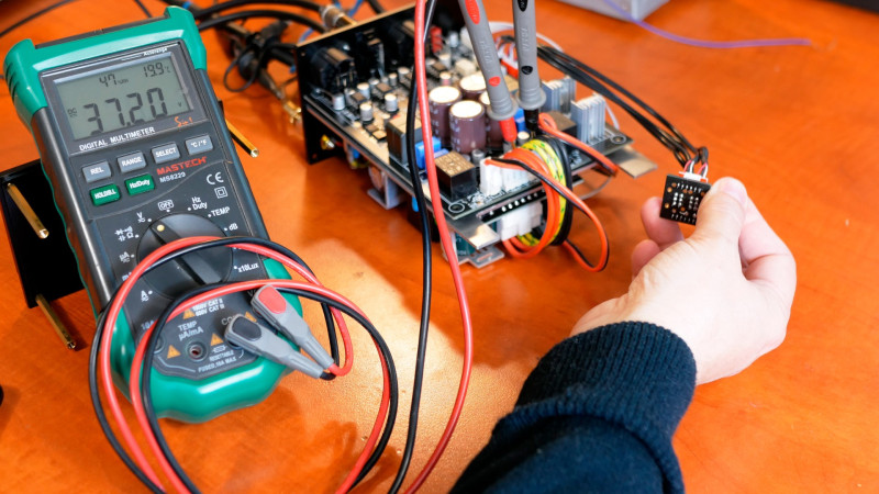

Блок питания выдает 2 х 37 Вольт, легко держит нагрузку.

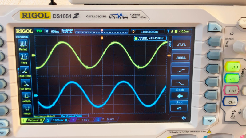

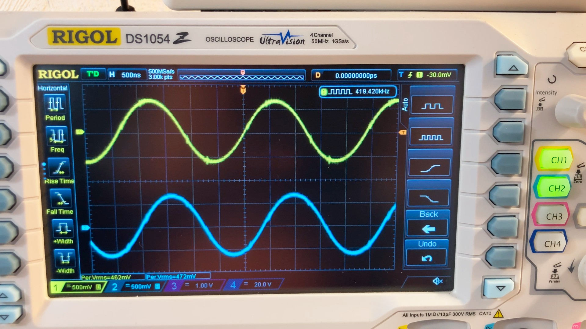

Re: Усилитель FX-AUDIO L07 на MA5332MS 2x200W

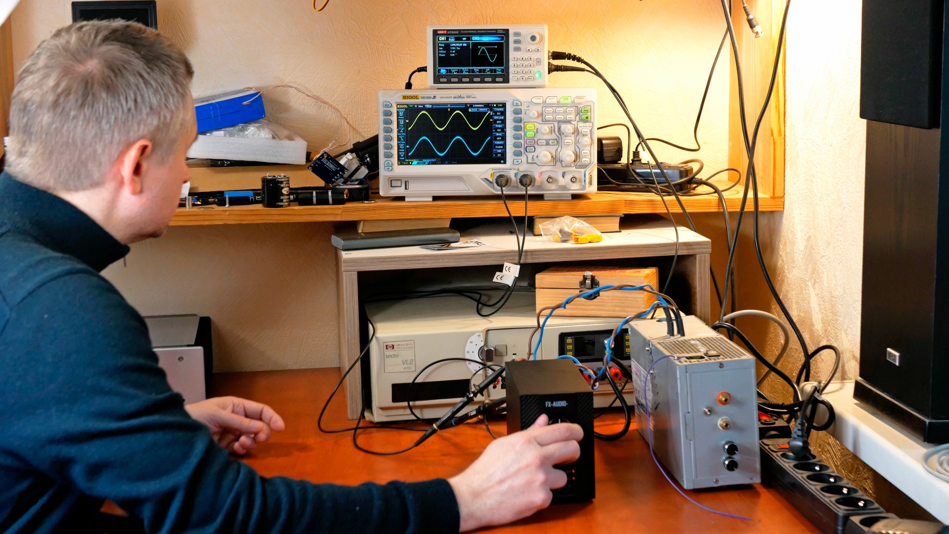

Проверим несущую частоту и мощность при 8 и 4 Ом
Несущая частота 419 kHz
