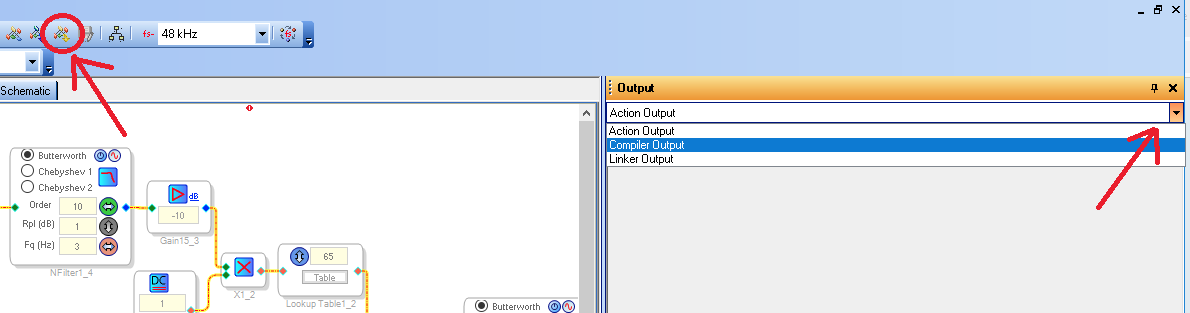

Это хорошо видно в окне которое показывает сигма студио после компиляции проекта.
Как открыть это окно в программе?
Сообщения: 1555
Репутация: 490
Re: Wondom Adau1701 мощный цифровой DSP процессор 2x4
audiomaniac3 писал(а): 15 окт 2024, 14:58 Как открыть это окно в программе?
Собственно вы его уже открыли, информация в нём появится после нажатия кнопки компиляции проекта.

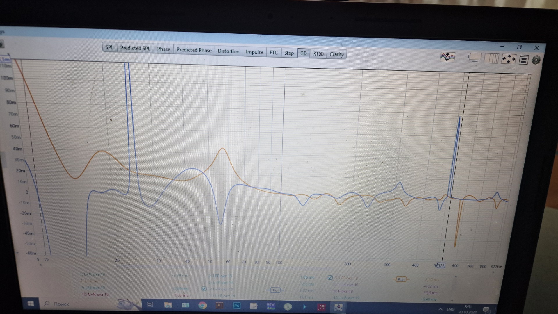

Мощный еще какой :D Я нашел в настройках all pass фильтр второго порядка который крутит фазу,завтра попробую с ним поиграться.
Сообщения: 2447
Если затянуть АФЧХ в симулятор, можно и All-pass поиграться, изменяя частоту и добротность.
Изменение ФЧХ видно в реальном времени, остаётся только скопировать данные в DSP.
Но с All-pass есть проблема, рост групповой задержки.
Зелёный – ФЧХ до коррекции.
Красный – ФЧХ после All-pass
Чёрный – групповая задержка после All-pass.

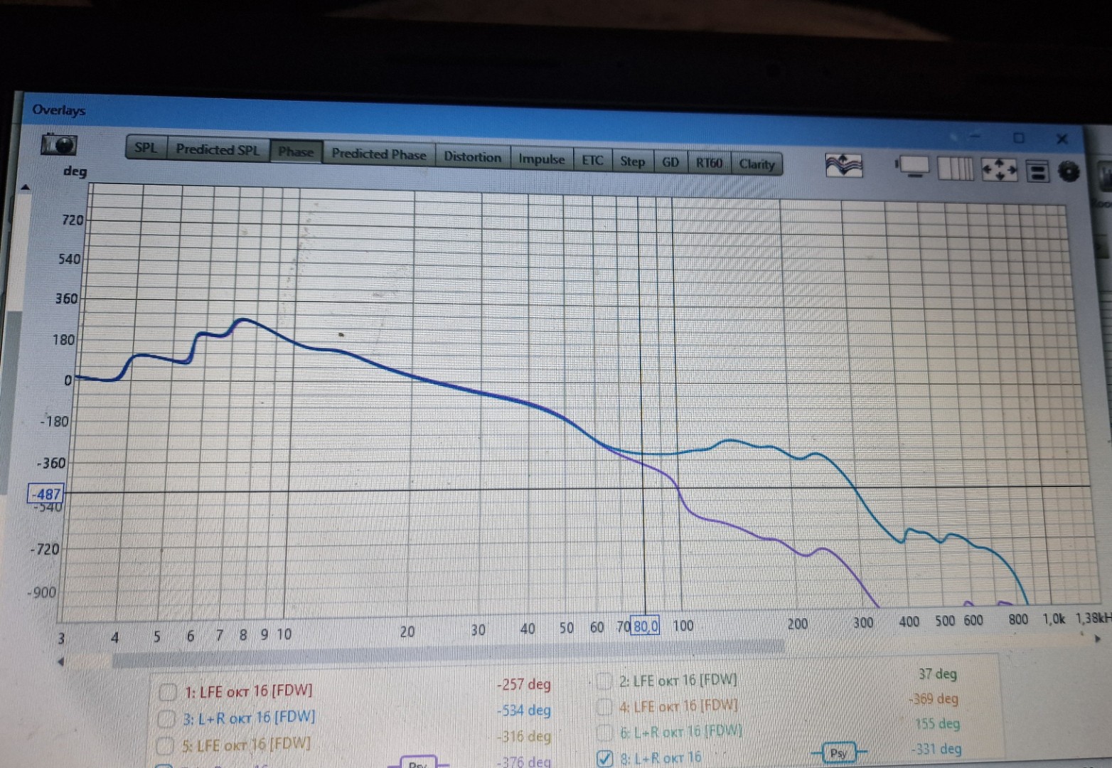

График сравнения фаз

У меня на 55 герц высокая групповая задержка,как раз в этом месте крутится фаза,есть ли способы это исправить?
Сообщения: 1555
Репутация: 490
audiomaniac3 писал(а): 16 окт 2024, 22:38 У меня на 55 герц высокая групповая задержка,как раз в этом месте крутится фаза,есть ли способы это исправить?
Переставить АС в другое место, на улицу к примеру. :lol:
Как я понимаю у вас стоячая волна на 55Гц, а на 110Гц у вас групповая задержка отрицательна.
Обоснуйте своё стремление развернуть фазу стоячей волне. Что вы в конечном итоге ожидаете от этого мероприятия?

В моем случае всё оказалось гораздо проще,групповая задержка была вызвана параметрическим эквалайзером,начал потихоньку убирать правки и задержка снизилась.
