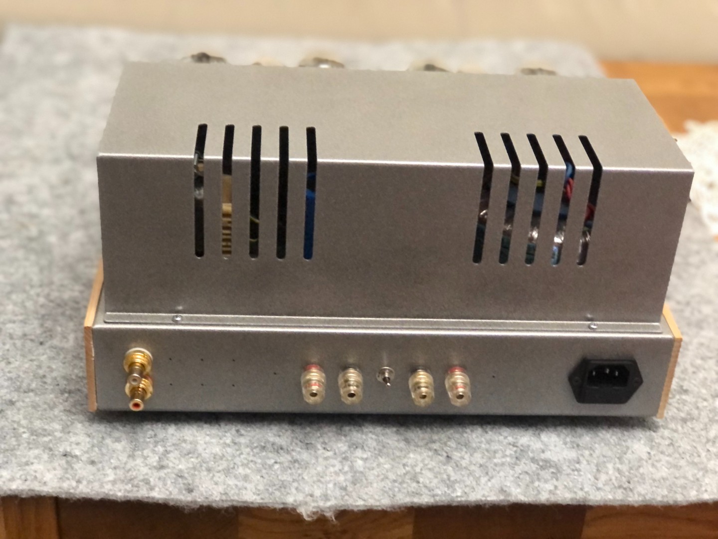

История проекта началась с того, что в столе остался комплект ламп 6П3С от предыдущего проекта,
из которых пара оказалась подобрана и вторая не подобранная пара
Интересно было как они себя поведут, и поэксперементировать с некоторой схемотехникой, попробовать альтернативную схему по сравнению с ранее собранной
Желание было, руки "чесались" (в хорошем смысле ...)))., время по вечерам так же появилось (плюс минус час-два получается выделить)
Так же очень хотелось попробовать в качестве выходных ТОР
(причина попробовать собрать проект с использованием ТОР очень проста - хотелось добиться максимально качественной компоновки, и поэкспементировать)
Просматривая вечером фейсбук, увидел акцию на корпуса от известного производителя
Решение пришло быстро - начинаю!
Выбрал известную в интернетах схему, заказал 6Н9С и комплект ТОР и силовой
Шасси приехало за пару дней, срок изготовления трансформаторов оказался 4-6 недель - вполне хватило для полной неспешной сборки по вечерам после работы всего комплекта и после получения трансформаторов только установить их и сделать первый запуск.
В этот раз все прошло на удивление гладко, без искр, КЗ, и выключения автоматов))
Собрал отдельно всю схему с панельками и контактными пластинами на внутренней съемной панели, получился "модульный" конструктив.
Вся плата легко вынимается, меняется, при необходимости. Это понравилось.
На весь проект ушло +- 2 месяца (из них неделя на настройку)
В отличие от оригинальной схемы, изменил плату смещения,
зашунтировал пленочным и электролитом стабилитроны второй сетки выходных ламп для уменьшения шума (дало положительный эффект)
БП построен на удвоении напряжения, применено два дросселя на каждый канал по 5 Гн
выходные терминалы сделал одни на два вида акустики (выбор типа акустики с помощью тумблера),
входные одни (без селектора входов)
РГ ALPS 50 kOm
ОООС не глубокая, - 4 dB, организована одинаково для обоих выходов (при переключении тумблера с 4 Ом на 8 Ом, параллельно включается дополнительное сопротивление ОООС)
в ОООС сопротивление зашунтировано пленочным WIMA (для предотвращения самовозбуда)
в остальном все достаточно стандартно
результат порадовал, звук очень хороший
АЧХ ровная (завал _0,5 dB ниже 30 Гц и выше 18 кГц)
вых мощность 14 Вт на 4 Ом
12 Вт на 8 Ом
при THD 1 %
при 4 Вт THD 0,1-0,3 % (на неподобранной паре вылазит третья гармоника и никак не давится, она и не дает опустить ниже)
IMD во всем спектре 0,1 % и на частотах ниже 40 Гц составляет 0,5 - 0,8 %%
Шум -82 dB
Динамический диапазон 83dB
Взаимное проникновение каналов -56-60 dB (в зависимости от нагрузки)
Лампы музыкальные,
Я результатом доволен, НО, честно говоря, классические Ш трансформаторы мне больше зашли по звуку
вопрос не в качестве, ТОР звучат отлично, плотно, чисто и мощно
ТОР дают неоспоримое преимущество в удобстве компоновки и защиту от возможных наводок еще на стадии проектирования
НО!
это чисто субъективное ощущение, на уровне внутренних эмоций
трансы на Ш железе звучат эмоционально, живо
ТОР - ближе к транзисторным усилителям
опять таки - это чисто субъективное мнение, каждому свое
Благодарю всех, кто потратил время и дочитал!
Хорошего звука и приятных творческих поисков!
Готовлю следующий проект, пока еще не решил
6П41 С или замахнуться на ГУ
далі буде......))))))
PP_6n9s+6p3s.pdf
(1.6 МБ) 372 скачивания
PP_6n9s+6p3s.pdf

еще пару фото...
