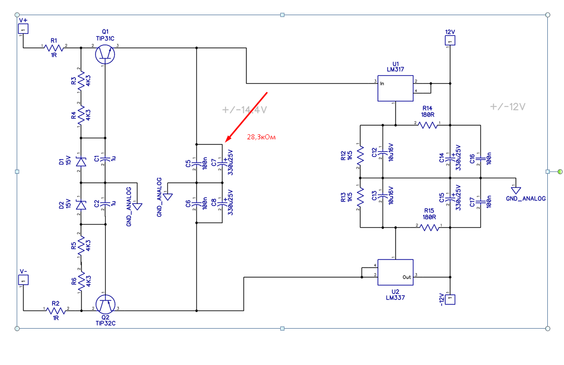

Вопрос к Юрию! Какое питание у микросхемы OPA1602? Есть-ли смысл заменить входной ОУ OPA1602 на полевой AD8066 при регуляторе громкости 120кОм? Работает на родной микросхеме со 120кОм регулятором - звук отличный!!! Но входное у усилителя 10кОм, а регулятор громкости у меня "родной" от СОНИ TA-FE900R (использую корпус с тембром)... Понимаю, что можно замерить самому, но все собрано и для замера необходимо снимать платы... а если нет смысла, тогда...
Сопротивление задается резисторами.
Питание ОУ +/-11,9 примерно.
Если все хорошо не вижу смысла менять. Лучшее враг хорошего ;)

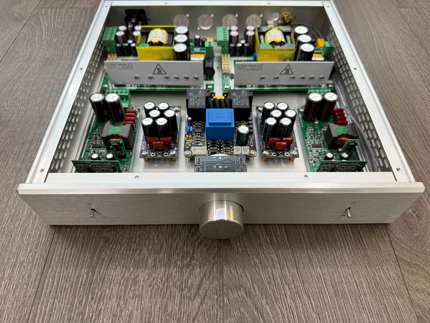

Еще одна версия усилка на платах Юры, только в этой версии питатель на 57 вольт. При прослушивании показалось что немного мягче бас у этой версии чем та что я выкладывал фото выше в теме.
Юре как всегда спасибо и удачи в новых проектах и начинаниях если таковые предвидятся.

Sous писал(а): 23 янв 2025, 14:45 Сопротивление задается резисторами.
Смысл был... Теперь все стало по "фэншую" и технически правильно. На AD8066 и замене 5,1кОм на 510кОм при регуляторе громкости 120кОм - полностью исчез микрошум в колонках и качество звука соответствует возможностям Вашего усилителя... Пишу для тех, кто столкнется с подобной проблемой регулятора громкости (номинал выше 10кОм). Усилитель СУПЕР!!!

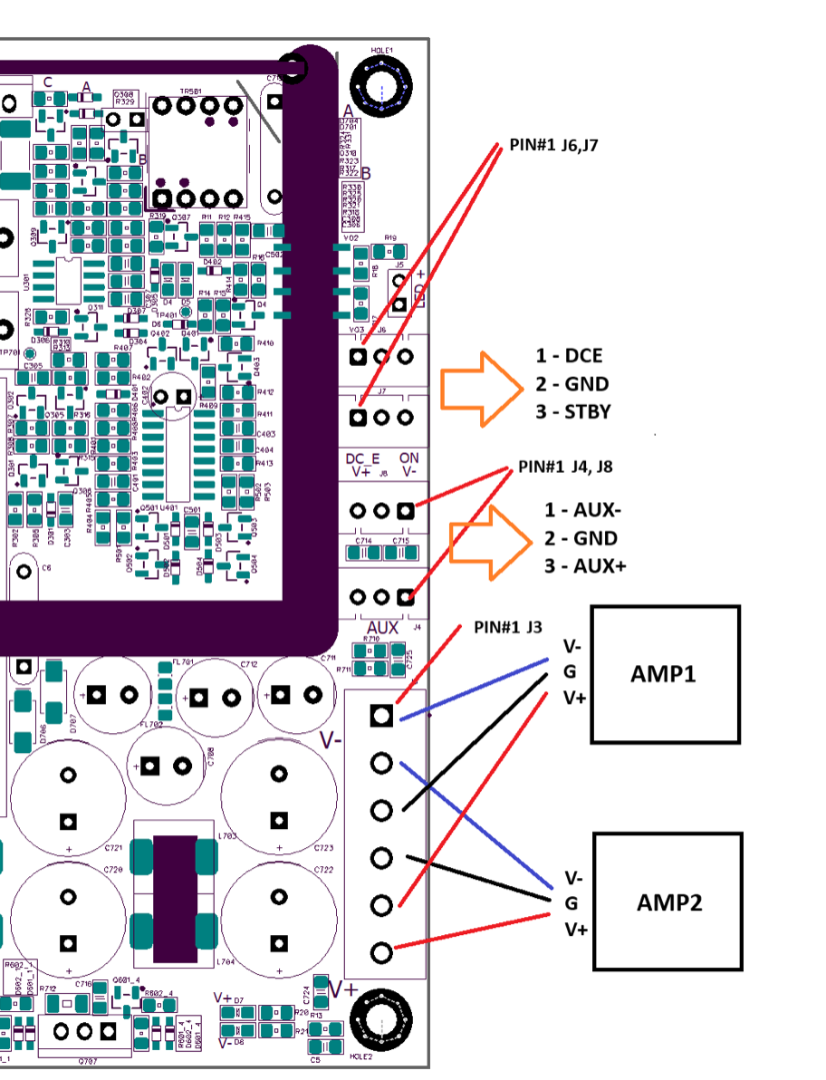

Вася-Пупкин писал(а): 15 фев 2025, 22:21 Еще одна версия усилка на платах Юры, только в этой версии питатель на 57 вольт. При прослушивании показалось что немного мягче бас у этой версии чем та что я выкладывал фото выше в теме.
На фото, защита привильно соединена? Вроде желный провод на блоке питания развернуть надо?

aleksnet07 писал(а): 03 мар 2025, 11:45 На фото, защита правильно соединена?
Доброго! Спасибо что обратили внимание, но ошибки нет, все верно подключено, вход DCE на первом пине, на третьем пине выход STBY.

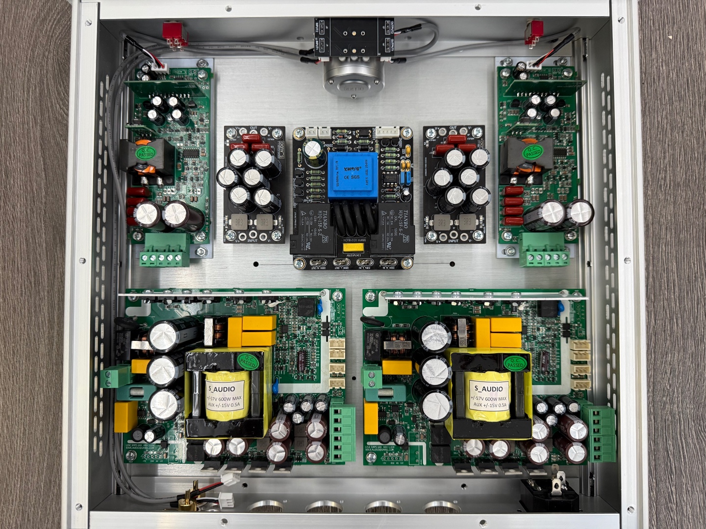

Ну и еще одна вариация на тему двойное моно на модулях 2.061. P

Все у Юрия, и переходные пластины и доп фильтра как на фото выше.
Остались выходные терминалы для окончания проекта, а так все как всегда предсказуемо, включается и работает сразу при правильной сборке.

Вася-Пупкин писал(а): 03 мар 2025, 23:23
Я точно не уверен но Юрий писал:
Re: Вариант блока питания
Сообщение Sous » 22 авг 2024, 13:38
Выяснилось, что на платах 1_033 и 1_034 неправильно сделана шелкография на дополнительных коннекторах подключения защиты.
Контакты ON и DCE перепутаны подписи.
Исправленная инструкция по ссылке:
https://docs.google.com/document/d/1iPo ... ue&sd=true
Готовлю выход новой версии на 56В, буде актуально для подключения 2 усилителей. В таком виде блок 900Вт раскачивает оба канала до включения перегрузки по току в усилителях.

aleksnet07 писал(а): 05 мар 2025, 06:55
Да тут нужно просто проверить дабы не ждать Юрия, но я пока не могу этого сделать.
У меня старый мануал в памяти и я по нему как говорится собирал.
Но вы молодец что заметили этот нюанс и внимательно следите за такими вот моментами.
Даже ради этого нашёл его
проще всего попробовать
Вход DCE замкнуть на землю- загорится красный светодиод
в мануале указано правильно, соответственно там я перезалил картинку и указал, что была правка в истории изменений.

Sous писал(а): 05 мар 2025, 22:59 проще всего попробовать
Сегодня не только замыкал, но и перед этим проверил что на третьем пине по старой шелкографии присутствует потенциал +15 и естественно при замыкании срабатывает защита БП.
Ну и уже естественно перекинул пины в коннекторе.
aleksnet07, Вам ещё раз спасибо что обратили внимание на такую казалось бы мелочь.
