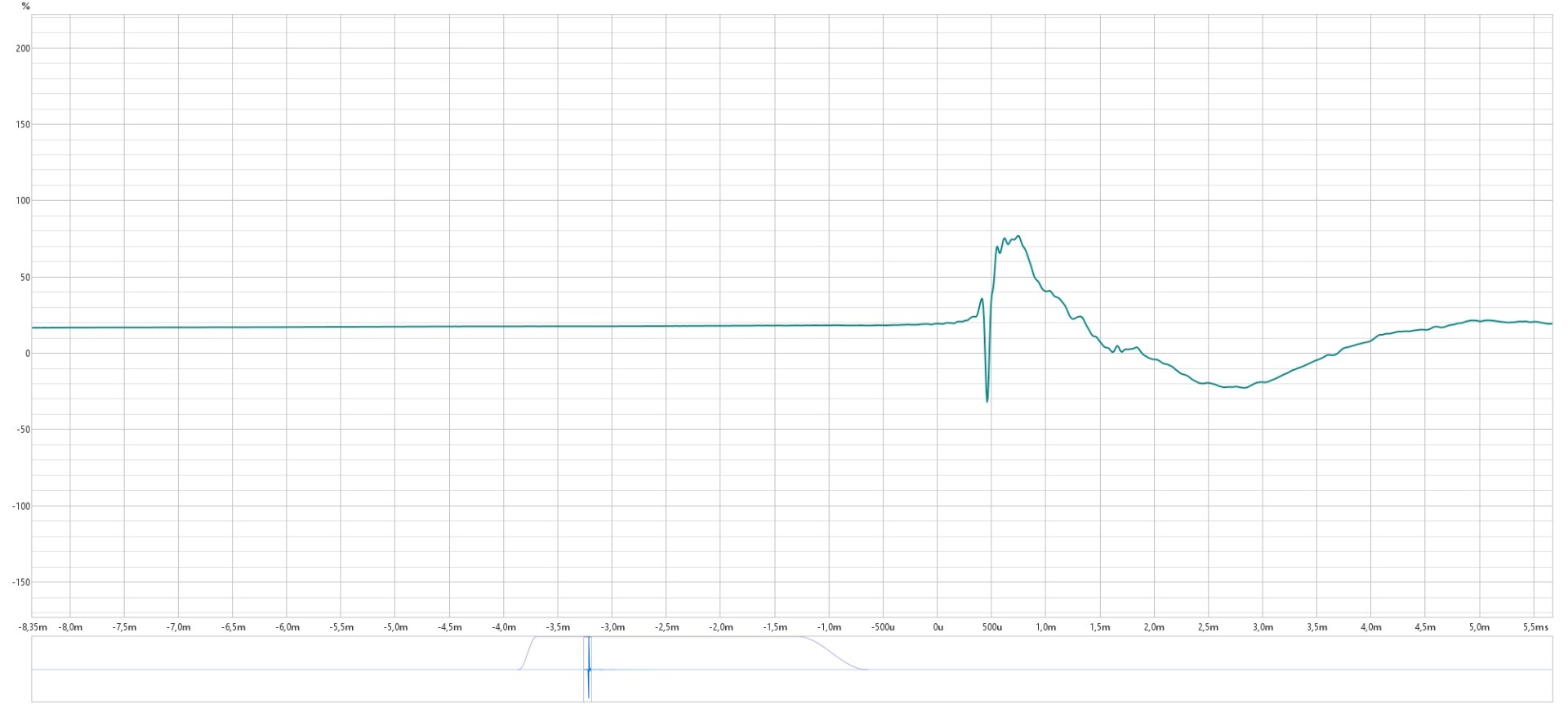

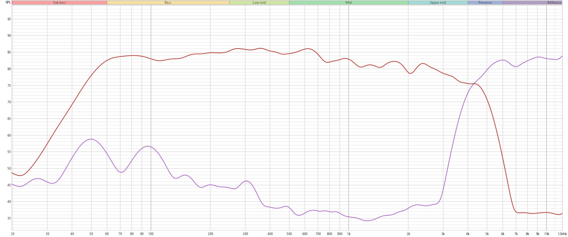

uriy писал(а): 13 дек 2024, 22:49 Чудеса. А если всю полосу только на один динамик дать?
Вот,0-24000 такие результаты

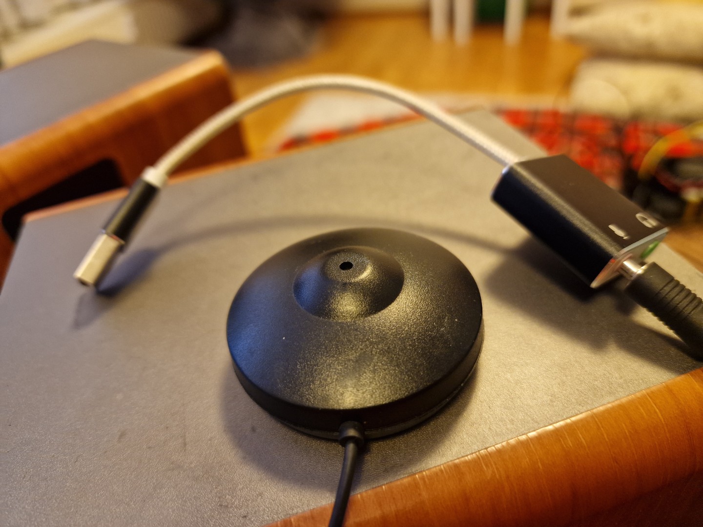

Justas* писал(а): 13 дек 2024, 23:19 Микрофон USB?
Микрофон от ресивера onkyo,аудиокарта USB,когда покупал решил раскошелится и взял её за три евро.

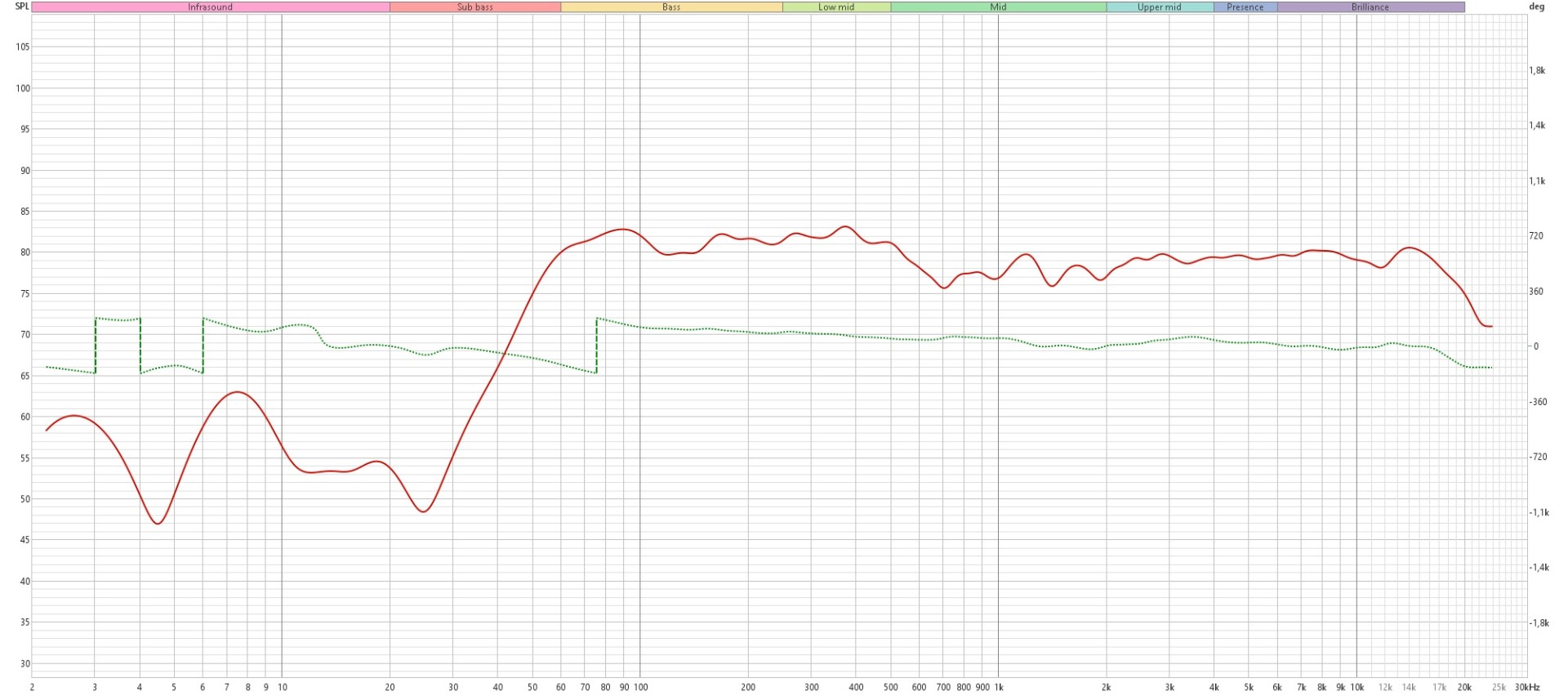

Получается если я правильно понял это так должно выглядеть

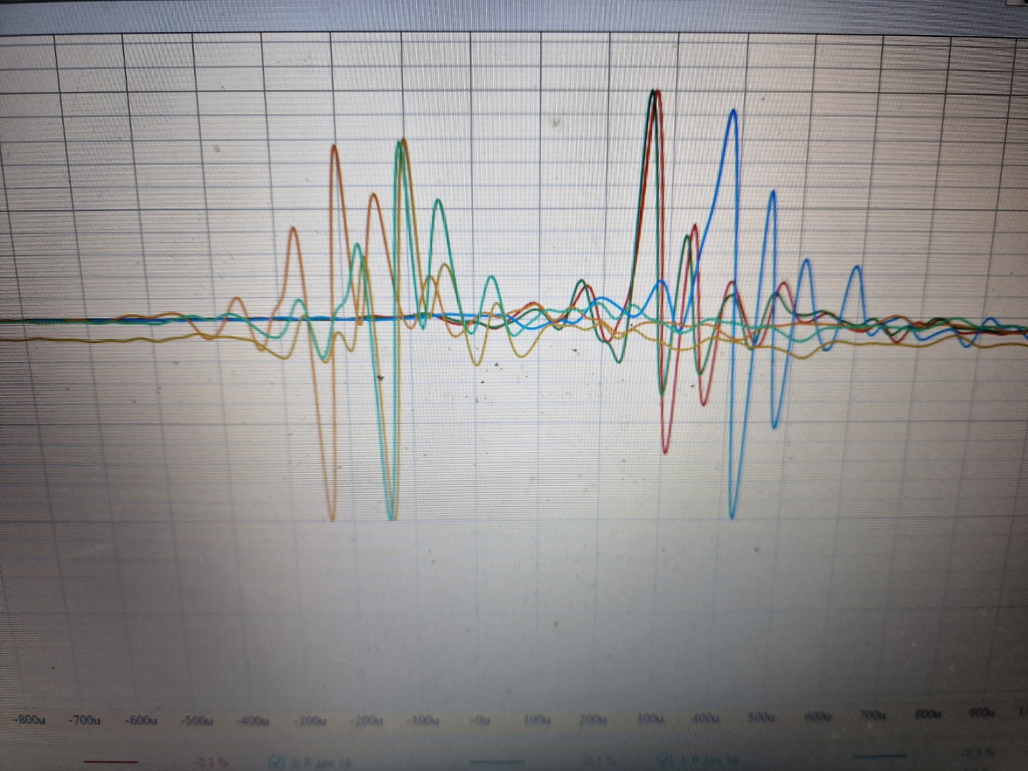

audiomaniac3 писал(а): 13 дек 2024, 23:11 Левая колонка выбрана как acoustic timing reference,теперь отклонений стало меньше,степ и импульс если и двигаются то на доли секунды,вот что по графикам.
Так, на этих графиках работает два динамика НЧ и ВЧ или только один НЧ динамик?

audiomaniac3 писал(а): 13 дек 2024, 23:43 Получается если я правильно понял это так должно выглядеть
Нет не правильно, сигнал на вход звуковой карты должен приходить с выхода вашего УНЧ который идёт на АС, а в случае активного дсп биампинга, сигнал должен приходит с клемм обоих динамиков. Я бы на вашем месте не делала лупбек, спалите что то с большой вероятностью, кстати у меня юсб микрофон и нет проблем с синхронизацией, просто нужно разобраться что вы делаете не так.
Вы из меня точно хотите телепата сделать.
Вы хоть пишите что вы показываете, я так понимаю вы тут показываете два измерения одно это только НЧ динамик, а второе это только ВЧ динамик. И при этом вы хотите что бы степ начинался у двух разных измерений двух разных динамиков в одном и том же времени?
Это работает не так.
REW свипом измеряет АФЧХ, а потом из этой АФЧХ строит импульс и по пику импульса выставляет нуль секунд. Если в измерении одной АФЧХ присутствует два динамика которые начинают излучать в разное время, то на степе точка нуль будет где попало, многое завиист от полученной АФЧХ и формы итогового импульса. Но так или иначе, два измерения сделанные подряд, должны показывать одинаковую АФЧХ и как следствие начало степа в двух измерениях должно быть одинаковое.

uriy писал(а): 14 дек 2024, 00:09
Да по отдельности,выключил пищалку измерил нч и потом на оборот.

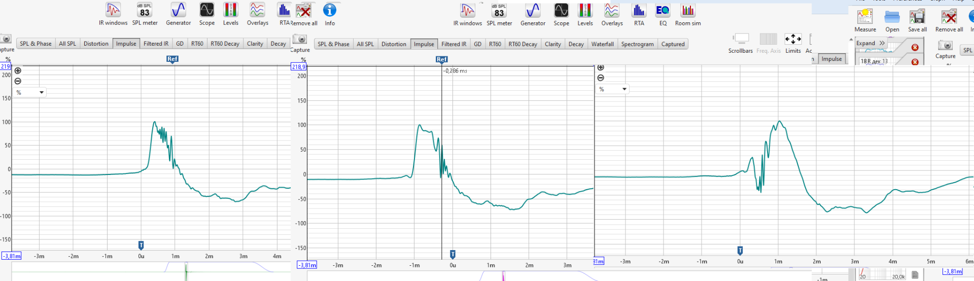

uriy писал(а): 14 дек 2024, 00:27 Но так или иначе, два измерения сделанные подряд, должны показывать одинаковую АФЧХ и как следствие начало степа в двух измерениях должно быть одинаковое.
Там где три степа подряд,замер на всю полосу из одной точки, отклонение 0.2-0.5 милисекунд в среднем
Сообщения: 1555
Репутация: 490
Re: Wondom Jab5 четырехканальный монстр на Tda7498e Би-ампинг с КИХ FIR фильтром
audiomaniac3 писал(а): 14 дек 2024, 09:03 Там где три степа подряд,замер на всю полосу из одной точки, отклонение 0.2-0.5 милисекунд в среднем
Деление на полосы как делалось? Один канал делился на две полосы в дсп уся или где и как?
Покажите АФЧХ этих трёх измерений на одной картинке.

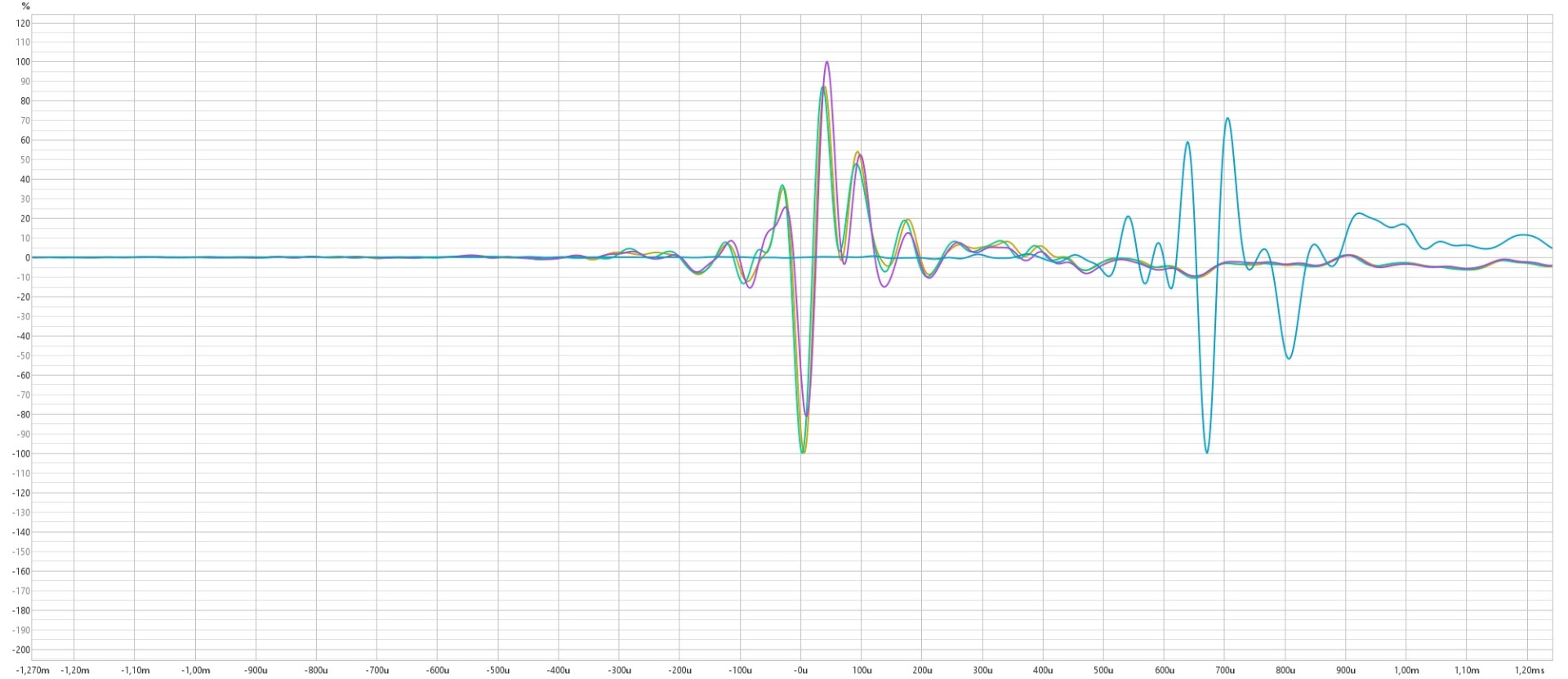

uriy писал(а): 14 дек 2024, 11:18
audiomaniac3 писал(а): 14 дек 2024, 11:07 Да именно так в дсп делится сигнал,пищалка подключена напрямую,ближе к вечеру сделаю перезамер и скину графики.
Я выпаду в осадок если нестабильная задержка между полосами вызвана дсп.
Нас ждёт увлекательное исследование.
Как я понимаю полосы вы делите КИХом?
Для проверки поделите полосы БИХом и сделайте измерения на предмет стабильности получаемого степа.
Замер через ресивер другие ас тоже самое,импульс плавает,три замера подряд вот результат.

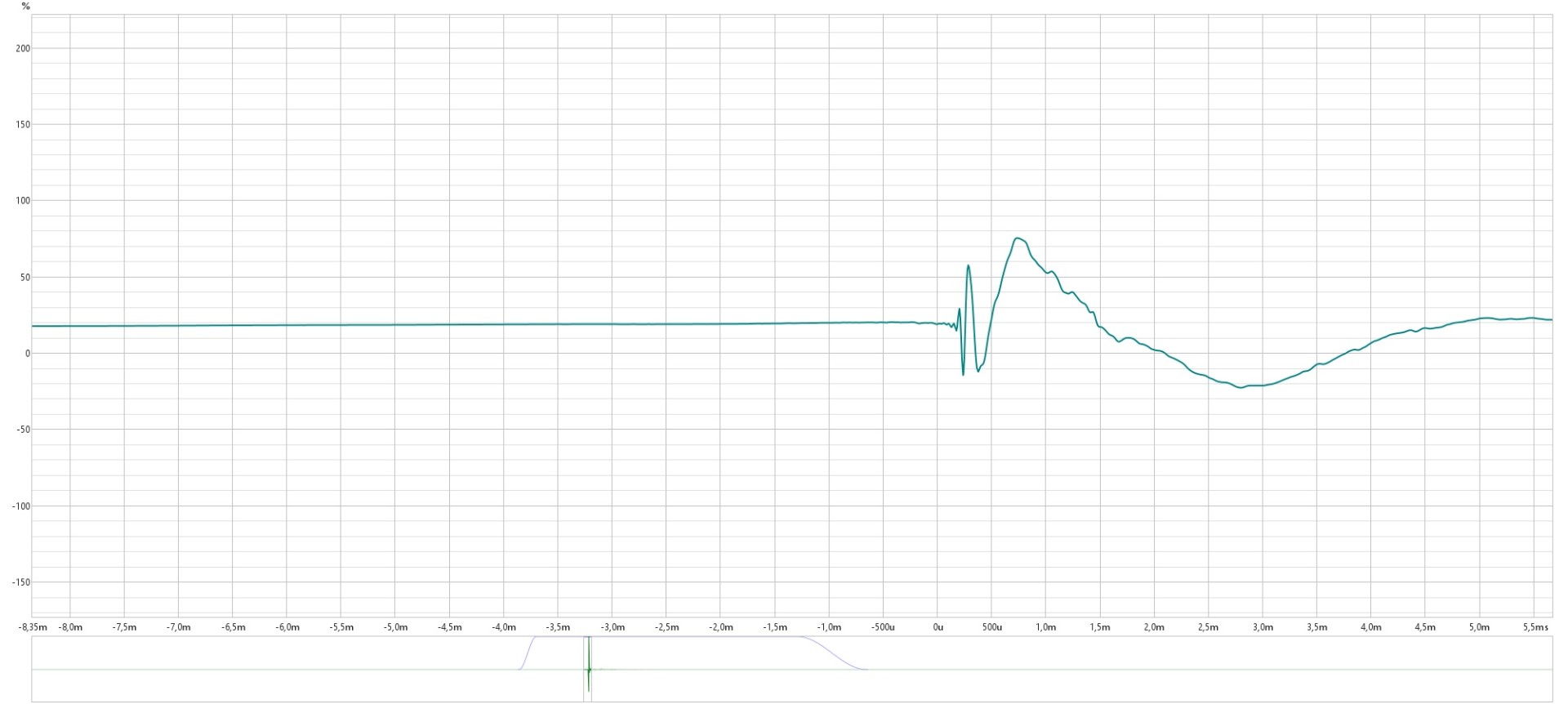

uriy писал(а): 14 дек 2024, 22:48 Сделайте замер на дсп с КИХ
Замерил с fir фильтром,только один замер съехал чуть дальше,остальные схожи,вот графики:

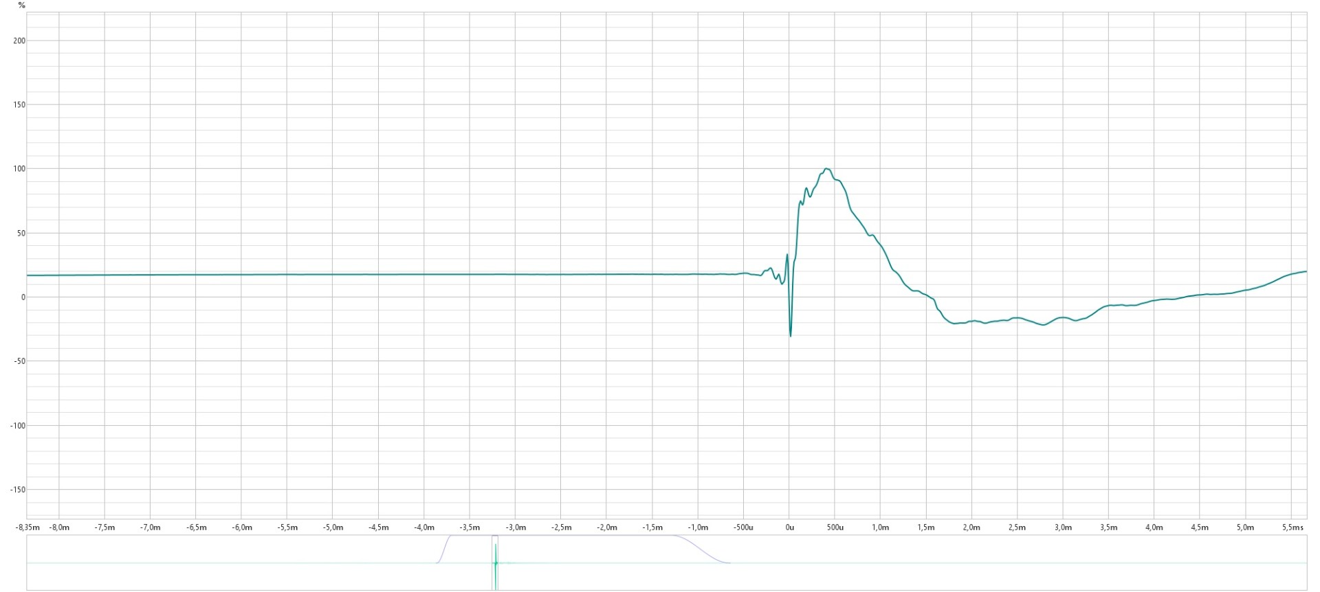

Сообщение audiomaniac3 »
Вот

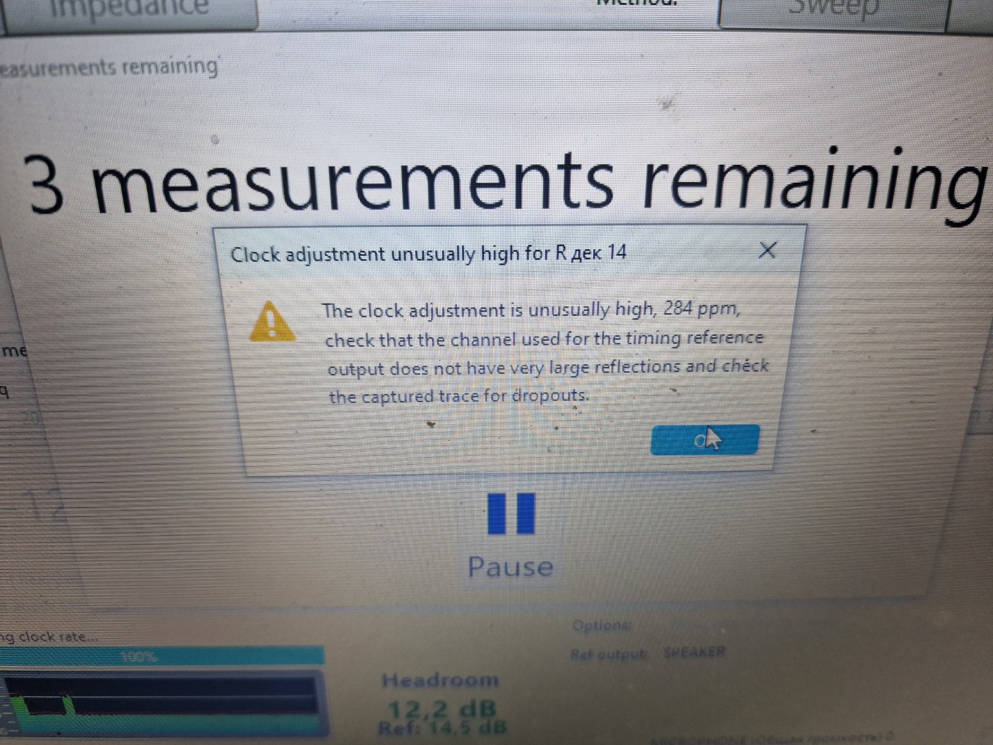

uriy писал(а): 14 дек 2024, 23:30 Блин.... как я вчера недосмотрел. Поставьте диапазон измеряемых частот 20Гц -20кГц.
Перезамерил на 20-20000,всёравно импульс съезжает иногда выскакивает такое сообщение
audiomaniac3 писал(а): 14 дек 2024, 23:42
Зайдите в винде в настройки юсб звуковой карты и посмотрите какая там стоит частота дискретизации. Если есть возможность установить 48кГц то поставте 48кГц.
