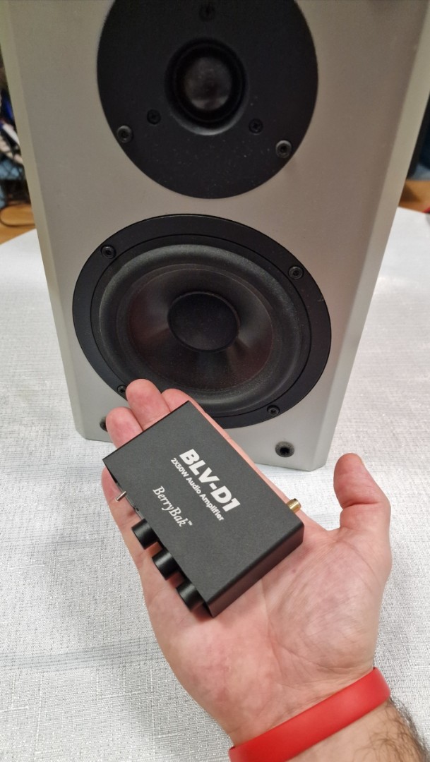

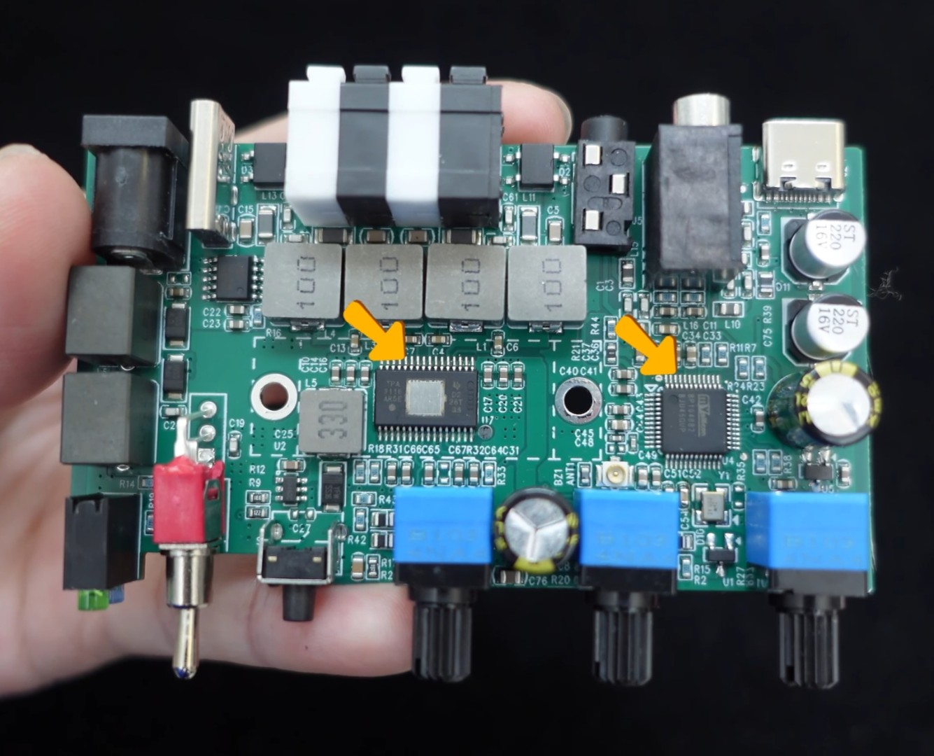

ко мне на обзор попал усилитель BerryBak BLV-D1,крайне компактный,помещается на ладони и весит всего 170 грамм,усилитель построен на микросхеме Tpa3116.
Усилитель имеет линейный вход и линейный выход,DSP процессор,а также встроенный Bluetooth,предпочтительнее всего использовать его через последний вариант.

Второе,это то что есть собственный DSP и 10 параметров встроенного эквалайзера,два из которых можно биндить под регуляторы на передней панели,через программу Acpworkbench.
По умолчанию регулятор bass настроен на peq 120 герц,а treble на peq 5000 герц,через программу Acpworkbench,можно переназначить их на любую другую частоту и на любой из шести доступных фильтров (peq, low shelf,high shelf,low pass,high pass,notch).
То-есть можно например назначить на регулятор bass 200 герц low shelf фильтр,а на treeble 10000 герц high shelf и добавлять или убавлять себе по настроению басы или brilliance,используя регуляторы на передней панели.
Оставшиеся 8 параметров peq можно спокойно задействовать для нужной целевой ачх по вкусу,например Harmon curve или что-то наподобие ачх Fletcher Munson.
Диапазон peq 24-20000герц,максимальный gain 36db,максимальный q value 30.
