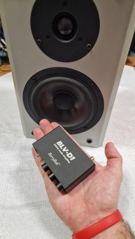

ко мне на обзор попал усилитель BerryBak BLV-D1,крайне компактный,помещается на ладони и весит всего 170 грамм,усилитель построен на микросхеме Tpa3116.

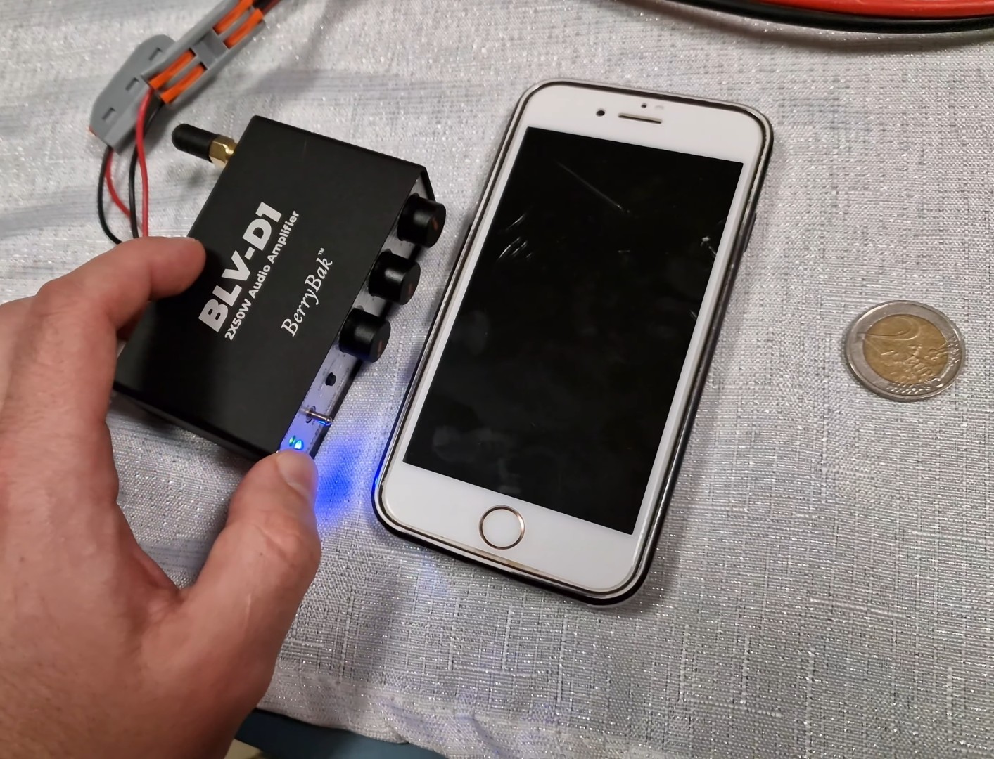

Во первых усилитель можно запитывать от телефонного зарядника,здесь:
https://youtube.com/shorts/ZJPPMF9OeKg
он работает от зарядника Samsung на 45 ватт,провод и зарядник рассчитаны на высокое токо потребление,поэтому легко справляются с нагрузкой в виде усилителя.

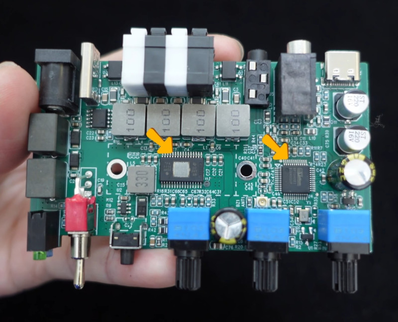

Сообщение audiomaniac3 »
Фото платы
