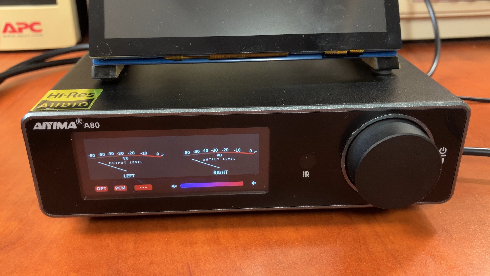

Интересный усилитель AIYIMA A80 TPA3255 PFFB
Усилитель мощности на TPA3255 имеет встроенный ЦАП, Bluetooth, цветной дисплей и главное - обещают отличное звучание.
Характеристики:
Чипсет: TPA3255D2+QCC3040+NJW1194+SA9137L+ESS9038Q2M+OPA1656+NE5532
Сменные микросхемы операционных усилителей: RT3609SM, OPA2604, OPA2134, LM4562, JRC5532, OP275GSZ, OPA1612 и т. д.
Частота дискретизации ПК-USB : PCM: 384 кГц/32 бит DSD256
Поддержка ПК-USB : Windows10/11/MaxOS/MAC/Linux
Частота дискретизации Bluetooth/оптоволокна/коаксиала : 24 бит 44,1 кГц/24 бит 192 кГц/24 бит 192 кГц
Bluetooth-чип: QCC3040
Поддержка Bluetooth 5.1: AAC, SBC, aptX, aptX-LL, APTX-HD
Искажение: 0,006%
TRS/RCA SNR: ≥109 дБ
Частотная характеристика: 20 Гц-20 кГц (±0,5 дБ)
Чувствительность входа RCA: 2 В ср.кв.
Чувствительность входа TRS: 3,6 В ср.кв.
Сопротивление динамика: 4–8 Ом
Максимальная выходная мощность: 300 Вт*2 (4 Ом)
Режим входа: RCA+TRS+PC-usb+OPT+COA+BT
Поддерживаемое оборудование: декодер, предварительный усилитель, компьютер, CD, мобильный телефон, MP3 и т. д.
Чувствительность выхода AUX OUT: 2 В
Напряжение срабатывания: 12 В
Режим вывода: пассивный динамик 2.0/активный сабвуфер
Рабочее напряжение: 24-48 В
